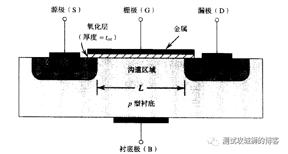

上图中p型衬底是一个为器件提供物理支撑(在集成电路中,它为整个电路提供支撑)的单晶硅圆片。在衬底上创建两个重掺杂的n+源区和n+漏区。在源区和漏区之间,一薄层二氧化硅覆盖在p型衬底之上,在氧化层上沉积一层金属来形成器件的栅极电极。

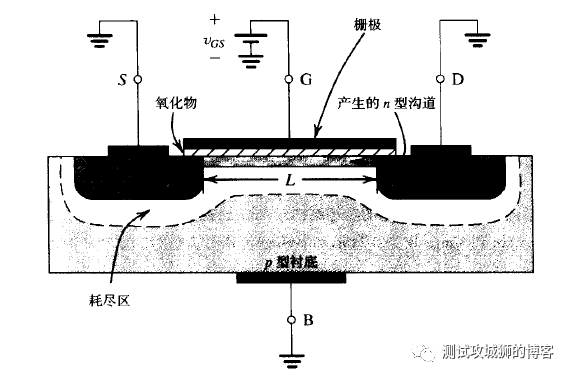

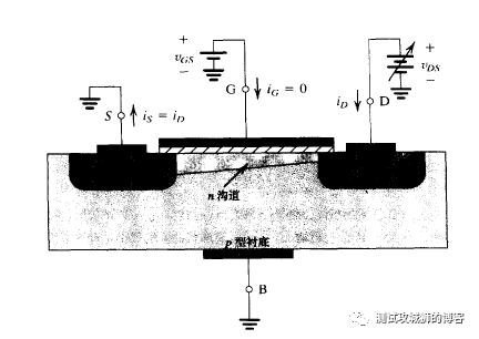

2.2 施加偏置电压Vth,创建电流沟道
如下图所示,其中源极和漏极都接地,只在栅极(G)上加上一个正电压。因为源极(S)接地,栅极电压就相当于加在栅极和源极之间的VGS电压。栅极电压首先排斥栅极下面衬底区域中的空穴(带正电),并留下载流子耗尽区域(带负电)。该耗尽区域是与受主杂质原子相关联的带负电的束缚电荷。
同时,正栅极电压从n+源区和n+漏区吸引电子进入沟道区域,当栅极下面的衬底附近积聚了足够数量的电子时,就形成一个n型区,它连接源区和漏区。此时在源区和漏区之间加上电压,在n型区域内就会有移动的电子形成的电流通道,此时电流沟道就创建完成,这种mosfe就称为n沟道mosfet,或称为NMOS。PMOS的形成同理。
在沟道区域积聚足够数量的自由电子形成导电沟道时的电压值称为开启电压/阈值电压,记为Vth。

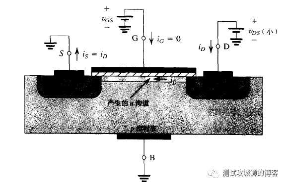

2.3 施加一个小的VDS,并逐步增加VGS
产生沟道后,在源和漏之间施加一个正电压VDS,VDS电压引起电流iD流过n沟道,自由电子从源区向漏区流动,因此电流方向为从漏区指向源区。iD的大小取决于沟道中电子密度,而电子密度的大小又取决于VGS的大小。具体的说,当VGS=Vth时,刚刚形成沟道,此时的电流非常小可以忽略不计。当VGS超过Vth时,越来越多的电子被吸引到沟道中,造成电子密度逐步增加,沟道深度逐步增加,结果就是导致沟道的电阻减小,流过的电流iD增加。流出源极的电流就等于流入漏极的电流,而栅极电流为0

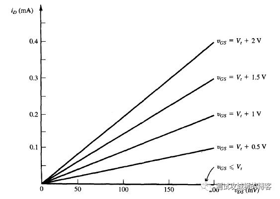

所以通过下图我们可以发现MOSFET在VDS较小时,D-S之间的电阻值与VGS电压成反比,此时的器件就如同一个线性电阻。

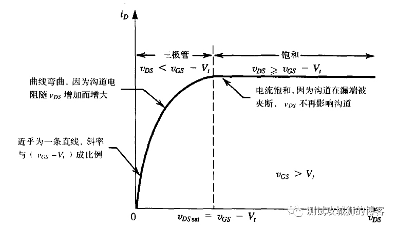

2.4 VGS保持不变时,逐步增加VDS
此时仍然假定VGS大于Vth并保持不变,VDS相当于沟道长度两端的电压降,也就是说沿着沟道从源区到漏区电压从0逐步增加到VDS。因此,在栅极和沿沟道的点之间的电压从源端的VGS减小到漏端的VGS-VDS,因为沟道深度取决于此电压,所以此时的沟道深度不在均匀,沟道深度从源区向漏区逐步较小。在源端最深,在漏端最窄。随着VDS增大,沟道变得越来越尖,并且电阻也相应地增加。因此iD-VDS曲线不再是直线。,当VDS增大到使栅极和漏端的电压差减小为Vth时(即VGS-VDS=Vth时),在漏端的沟道深度减为0,沟道被夹断。继续增大VDS不会对沟道的形状产生太大影响,此时的iD也达到了饱和不在增加。
因此当MOSFET工作与VGS>Vth时,漏极电流iD与漏极电压VDS之间的关系如下图所示:

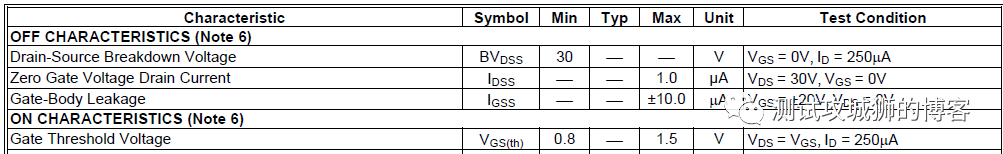

一般在MOSFET的datasheet中查看Vth值时,在最后面都标注了 Test Condition,不同厂家的测试要求有些出入,要根据实际要求进行测量。以上图DMT6030LFDF的Vth测量为例,TestCondition要求主要有两点:
①   VDS=VGS ,要求D端电压等于G端电压,那么我们可以直接将D端与G端进行短接。
②   ID=250uA,要求在D-S通过250uA的电流,因此就需要电源和负载,来产生电流。

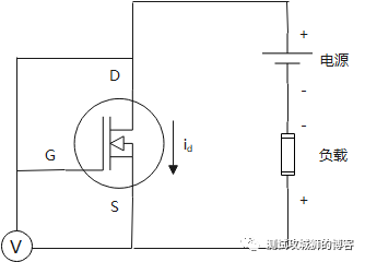

测试设备:直流电源;高精度电子负载;万用表
测试步骤:测试方法参考下图,短接G-D端,在D-S端串入直流电源和负载,设置负载恒流模式,Load=250uA。同时使用万用表测试G-S端电压。
环境搭建完成后,启动负载拉载,从0开始逐步增加电压源电压,当电子负载Load=250uA时,记录此时的万用表电压即为Vth。

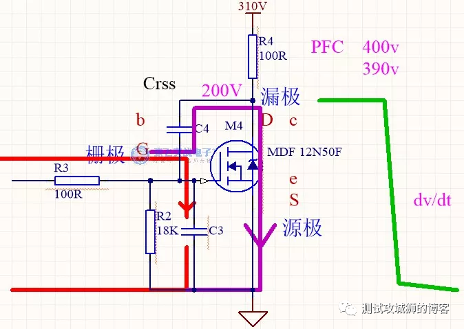

Cgd:栅极和漏极之间的等效电容。这个电容也称为米勒电容,臭名昭著的“米勒效应”也因此产生。米勒效应,实际上是有一个固有的转移特性:栅极的电压Vgs和漏极的电流Id保持一个比例关系。

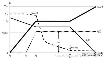

产生的问题:因为米勒电容的影响,造成mos管不能很快的进行开通和关断,中间有一段延迟时间。通过示波器测量VGS电压波形,会发现VGS波形在上升期间有一段平台,这个平台又称为米勒平台。(下图加粗线表示)
米勒平台大家首先想到的麻烦就是米勒振荡。(即,栅极先给Cgs充电,到达一定平台后再给Cgd充电)因为这个时候源级和漏级间电压迅速变化,内部电容相应迅速充放电,这些电流脉冲会导致mos寄生电感产生很大感抗,这里面就有电容,电感,电阻组成震荡电路,造成MOS误导通、烧毁、等问题.
产生问题的原因:
通过上图我们分析,在t0-t1这段时间内,VGS一开始随着栅极电荷的增加而增加,开始给Cgs充电,当电容达到门槛电压后,VGS=VGSth后,MOS开始进入导通状态。
在t1-t2这段时间内,MOS开始导通,此时的id就已经开始有电流,但是电流很小。此时的D极电压比G极电压高,电容Cgd是上正下负。
然后Vgs电压继续上升,Id也会继续上升,当上升到米勒平台电压Va的时候,就会发生固有转移特性(Vgs不变,id也保持不变)。
在t2-t3这段时间内,虽然栅极电荷继续增加,但是栅极电荷也有了另外一条通路(下图紫色标注通路),栅极电荷这个时间大部分用来给电容Cgd进行充电,导致VGS电压不在增加。此时的Cgd极性与漏极充电相反,即下正上负,因此也可理解为对Cgd反向放电,最终使得Vgd电压由负变正,结束米勒平台进入可变电阻区。米勒平台时间内,Vds开始下降,米勒平台的持续时间即为Vds电压从最大值下降到最小值的时间。
通过上图我们可以分析在米勒平台的这段时间内,VGS 和id都是保持不变的,VDS从最大值降到了最小值。所以刚进入米勒平台时,在MOS管上产生的导通损耗非常的大。我们假设VDS电压从12V减低到了0.5V,id=10A保持不变,可以计算导通功耗也从 120W变为5W,这个功率的变化时很大的,如果开通时间慢,意味着发热从120w到5w过渡的慢,mos结温会升高的厉害。所以开关越慢,结温越高,容易烧mos。
解决措施:GS极加电容,减慢mos管导通时间,有助于减小米勒振荡。防止mos管烧毁。过快的充电会导致激烈的米勒震荡,但过慢的充电虽减小了震荡,但会延长开关从而增加开关损耗。

在米勒平台时间内,GS电流的主要受Cgs电容影响,其实它还有一条回路,也就是受到米勒电容Cgd的大小影响。米勒电容Cgd的大小其实也受漏极电压Vd的影响,Vd电压越高,Cgd越大;Vd电压越低,Cgd越小;也就是说GS电流也间接受到Vd电压的影响,Vd电压高,受米勒电容影响更大。然而,对于高压管子来说,Vd越大,它的Id电流一般就小。也就是说,高压管子,米勒电容大,对于高压的管子DS电压一般在百伏级别,这么高的电压,MOS管在开通时,Vd就要从几百V迅速降低到0V,所以漏极的dv/dt是很大的。那么DS的迅速变化(dv/dt,di/dt),会通过米勒电容Cgd反馈到栅极,也会通过Cgs电容传递到栅极,影响到栅极的驱动波形,就会在栅极的平台区域出现干扰。从而引起VGS电压波动,那么,高压的管子开通就会容易震荡。
同样的,对于低压管子来说,Vd电压低,米勒电容小,那么低压的管子,一般Id电流大,如果米勒平台越短,那么di/dt就会越大,低压的管子在关断的时候就会容易出现震荡。
如果在米勒平台区出现震荡,那么管子就会发热严重,容易损坏,不能抗冲击。所以,在GS电压确定的时候,栅极驱动电阻和米勒平台时间的关系,很重要了。

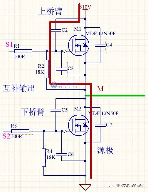

在开关电源中我们经常会用到上下管MOS构造斩波电路,但是如果设计不合理就会造成上下管同时导通的风险,直接导致MOS管烧毁,设计原理如下图:
上管导通下管关闭,下管导通上管关闭,这就是互补输出的含义,如果驱动上管的PWM信号是S1,驱动下管的PWM信号是S2。
那么S1为低,S2为高;S1为高,S2为低。同时,我们也知道,MOSFET的开通和关断都是有延时的,再加上刚刚说的MOSFET开通或关断出现震荡,那么,有可能出现上下互通的情况。一般我们避免这种情况发生,会加一个死区。可以让开通延时,下降时间不变。这就是我们互补输出方式。

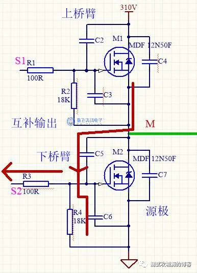

在控制信号GS波形正常情况下,上面这个电路是没有问题的。但是由于GD之间是有电容的。假设我们的管子开通快,关断也快。另外,我们前面也讲到过,GD之间的米勒电容Cgd与漏极电压有关。那么接下来,讨论在死区期间,其中一个管子开通的一瞬间,对另一个管子GS波形的影响。
上管导通、下管关闭:
在死区期间,两个MOS管都关闭,MOS管等效成两个电阻,M点相当于对321V进行分压等于155V。
假设死区时间过后,上管先导通的瞬间,M点的电压从155V变成310V,有一个很高的dv/dt,而且瞬间会留下来一个很大的电流,那么理想情况下肯定是往负载那边流走,但事实上,会通过C5电容流到S2端,同时也会经过C6流到地。这是因为下管关闭,S2为0V,C6相当于短路,但更主要的电流还是流过C6。那么,既然对C6电容进行充电,C6的电压就会往上升,就有可能导致达到下管的开通阈值电压,那么下管会误导通。
上管关闭、下管导通:
还是从死区说起,M点电压为155V,下管导通瞬间,M点电压被瞬间拉低,存在一个M点到地的回路。同时还会产生下面这条回路,同理,会对电容C3进行充电,必然对上管的栅极电压产生影响,也会导致在平台期间上管出现误触发。
通过对上面回路的分析,我们认为,对于互补输出电路来说,上下管导通瞬间都会GS出现干扰。比如说,MOS管的导通阈值是4.5V。如果干扰波形的幅值小于4.5V,这个是安全的。但是干扰波形一旦大于4.5V,就会造成误触发。误触发信号还受下列因素影响:
1、控制信号和Id电流回路太大;
2、地线的干扰影响;
3、GS阻抗的影响;
4、MOSFET本身特性的影响。

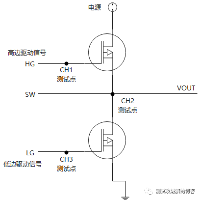

如下图所示,为同步整流电源芯片的部分电路图(使用外置MOS管),SW为电源芯片的功率输出引脚,HG、LG为高低边MOS的驱动信号,我们主要测试这个电路实际工作时有没有高低边MOS管同时导通的风险。
测试设备:示波器;无源探头*3;电子负载;
测试步骤:测试方法参考上图,

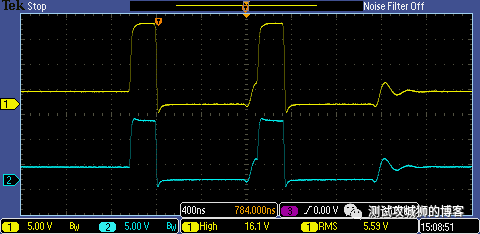

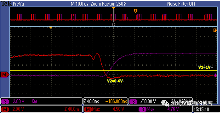

①   我们先看一下ch1和ch2的波形:ch1为高边MOS的G端,ch2为高边MOS的S端,只有当VG-VS≥Vth时,高边MOS才会导通。

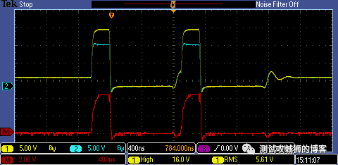

②   此时我们设置math波形等于ch1-ch2就会看到 Vth的波形,如下图
可以看到高边MOS处于开断循环,开通时间约为240ns.

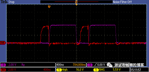

③   然后关闭ch1、ch2,打开ch3,ch3为低边MOS的Vth波形
可以看到高边MOS和低边MOS正常情况下是不会同时打开的,但是由于寄生电容、PCB等因素,造成MOS的开通和关断都会有一定的延时时间,所以在一次MOS的开通和关断之间两个Vth波形有交叉点,意味着高边MOS还没有完全关断的时候,低边MOS已经开始准备打开,我们重点关注这个交叉点的电压和MOS的最小开通电压进行比较。
如果交叉点电压小于最小开通电压,则两个MOS就不存在同时导通的风险;
如果交叉点电压大于最小开通电压,那么这个时候就需要更改设计,避免MOS同时导通的风险。
细节放大:
从datasheet可以查到该测量MOSFET的最小导通电压为1V,即V1=1V,而交叉点电压V2=0.4V。V1>V2,则结果判定为Pass,MOS就不存在同时导通的风险。
