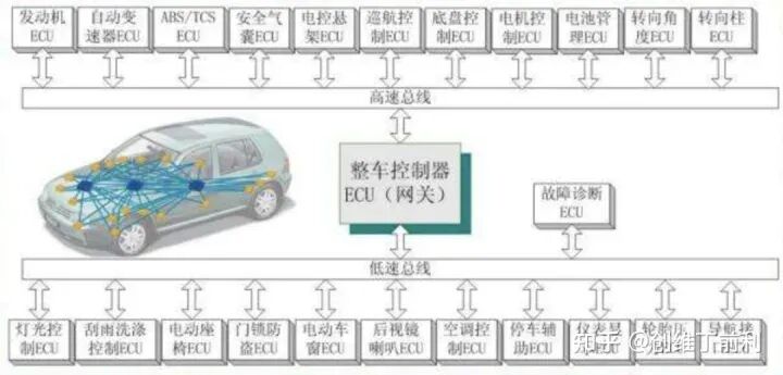

随着汽车工业的发展,汽车各系统的控制逐步向自动化和智能化转变,汽车电气系统变得日益复杂。传统的电气系统大多采用点对点的单一通信方式,相互之间少有联系,这样必然会形成庞大的布线系统。
据统计,一辆采用传统布线方法的高档汽车中,其导线长度可达2000米,电气节点可达l5 00个,而且该数字大约每10年就将增加1倍。这进一步加剧了粗大的线束与汽车上有限的可用空间之间的矛盾。无论从材料成本还是工作效率看,传统布线方法都不能适应现代汽车的发展。
另外,为了满足各电子系统的实时性要求,须对汽车公共数据(如发动机转速、车轮转速、节气门踏板位置等信息)实行共享,而每个控制单元对实时性的要求又各不相同。因此,传统的电气网络已无法适应现代汽车电子系统的发展,于是新型汽车总线技术便应运而生。
目前汽车上普遍采用的汽车总线有局部互联协议LIN和控制器局域网CAN,正在发展中的汽车总线技术还有高速容错网络协议FlexRay、用于汽车多媒体和导航的MOST以及与计算机网络兼容的蓝牙、无线局域网等无线网络技术。

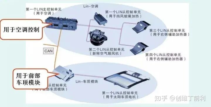

LIN 技术规范中除定义了基本协议和物理层外还定义了开发工具和应用软件接口。LIN 通讯是基于SCI(UART)数据格式,采用单主控制器/多从设备的模式。仅使用一根12V 信号总线和一个无固定时间基准的节点同步时钟线。
这种主要面向“传感器/执行器控制”的低速网络,其最高传输速率可达20千比特/秒,主要应用于电动门窗、座椅调节、灯光照明等控制。典型的LIN网络的节点数可以达到12个。以门窗控制为例,在车门上有门锁、车窗玻璃开关、车窗升降电机、操作按钮等,只需要1个LIN网络就可以把它们连为一体。

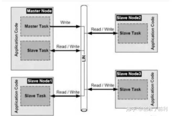

LIN总线工作原理LIN总线包含一个宿主节点和一个或多个从属节点。所有节点都包含一个被分解为发送和接收任务的从属通讯任务,而宿主节点还包含一个附加的宿主发送任务。在实时LIN中,通讯总是由宿主任务发起。
除了宿主节点的命名之外,LIN网络中的节点不使用有关系统设置的任何信息。我们可以在不要求其它从属节点改变硬件和软件的情况下向LIN 中增加节点。
宿主节点发送一个包含同步中断、同步字节和消息识别码的消息报头。从属任务在收到和过滤识别码后被激活并开始消息响应的传输。响应包含两个、 四个或八个数据字节和一个检查和(checksum)字节。报头和响应部分组成一个消息帧。LIN总线上的所有通讯都由主机节点中的主机任务发起,主机任务根据进度表来确定当前的通讯内 容, 发送相应的帧头, 并为报文帧分配帧通道。总线上的从机节点接收帧头之后, 通过解读标识符来确定自己是否应该对当前通讯做出响应、做出何种响应。基于这种报文滤波方式,LIN可实现 多种数据传输模式,且一个报文帧可以同时被多个节点接收利用。LIN总线物理层采用单线连接, 两个电控单元间的最大传输距离为40m。其总线驱动器和接收器的规范遵从改进的ISO 9141 单线标准。基于SCI/UART( 通用异步收发接口的单总线串行通信) 协议;目前几乎所有的微控制器芯片上都有SCI/UART接口。低传输速率、小于20kb/s、采用NRZ编码。

CAN 是Controller Area Network 的缩写(以下称为CAN),是ISO国际标准化的串行通信协议。在汽车产业中,出于对安全性、舒适性、方便性、低功耗、低成本的要求,各种各样的电子控制系统被开发了出来。由于这些系统之间通信所用的数据类型及对可靠性的要求不尽相同,由多条总线构成的情况很多,线束的数量也随之增加。
为适应“减少线束的数量”、“通过多个LAN,进行大量数据的高速通信”的需要,1986年德国电气商博世公司开发出面向汽车的CAN 通信协议。此后,CAN通过ISO11898及ISO11519 进行了标准化,在欧洲已是汽车网络的标准协议。
CAN 的高性能和可靠性已被认同,并被广泛地应用于工业自动化、船舶、医疗设备、工业设备等方面。现场总线是当今自动化领域技术发展的热点之一,被誉为自动化领域的计算机局域网。它的出现为分布式控制系统实现各节点之间实时、可靠的数据通信提供了强有力的技术支持。

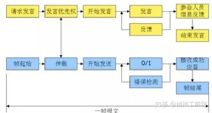

CAN总线工作原理与其他总线一样,CAN总线的通信也是通过一种类似于“会议”的机制实现的,只不过会议的过程并不是由一方(节点)主导,而是每一个会议参加人员都可以自由的提出会议议题(多主通信模式)。
总结下,当一个节点要向其它节点发送数据时,该节点的CPU 将要发送的数据和自己的标识符传送给本节点的CAN芯片,并处于准备状态;当它收到总线分配时,转为发送报文状态。CAN 芯片将数据根据协议组织成一定的报文格式发出, 这时, 网上的其它节点处于接收状态。每个处于接收状态的节点对接收到的报文进行检测,判断这些报文是否是发给自己的,以确定是否接收它。

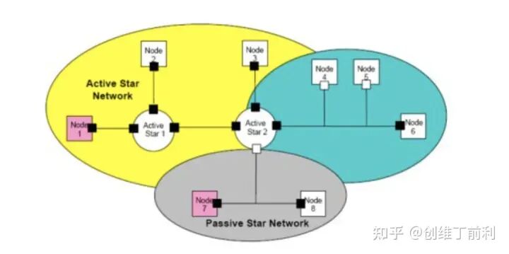

FlexRay总线工作原理FlexRay总线数据收发采取时间触发和事件触发的方式。利用时间触发通信时, 网络中的各个节点都预先知道彼此将要进行通信的时间, 接收器提前知道报文到达的时间, 报文在总线上的时间可以预测出来。即便行车环境恶劣多变, 干扰了系统传输, FlexRay协议也可以确保将信息延迟和抖动降至最低, 尽可能保持传输的同步与可预测。这对需要持续及高速性能的应用( 如线控刹车、线控转向等)来说,是非常重要的。它采用了周期通信的方式, 一个通信周期可以划分为静态部分、动态部分、特征窗和网络空闲时间4个部分。静态部分和动态部分用来传输总线数据,即FlexRay报文。特征窗用来发送唤醒特征符和媒介访问检测特征符。网络空闲时间用来实现分布式的时钟同步和节点参数的初始化。FlexRay具有高速、可靠及安全的特点。FlexRay在物理上通过两条分开的总线通信,每一条的数据速率是10MBit/s。FlexRay还能够提供很多网络所不具有的可靠性特点。尤其是FlexRay具备 的冗余通信能力可实现通过硬件完全复制网络配置, 并进行进度监测。FlexRay同时提供灵活的配置, 可支持各种拓扑, 如总线、星型和混合拓扑。FlexRay本身不能确保系统安全, 但它具备大量功能,可以支持以安全为导向的系统(如线控系统)的设计。
FlexRay拓扑图FlexRay拓扑的灵活性及实现事件触发或时间触发的操作模式对收发器意义重大。下面列举其中一部分:
10Mbps的数据处理速率;
支持FlexRay节点和有源星型拓扑;
提供电源管理功能,提高ECU效率;
为时间驱动和事件驱动模式集成两个专用的控制输入;
支持本地和远程唤醒功能;
提供错误检测;
符合汽车行业的严格规范要求(例如ESD和EMC领域,同时涉及上述各个方面)。

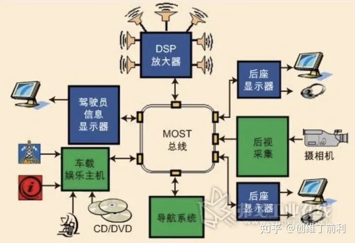

MOST总线
MOST (Media Oriented System Transport) 面向媒体的系统传输总线,MOST 是汽车业合作的成果,而不具备正式的标准。它是一种专门针对车内使用而开发的、服务于多媒体应用的数据总线技术。MOST 表示“多媒体传输系统”。
MOST总线是作为宝马公司、前戴姆勒克莱斯勒公司、Harman/Becker公司(音响系统制造商)和 Oasis Silicon Systems公司之间的一项联合。1998 年,参与各方建立了一个自主的实体,即 MOST公司,由它控制总线的定义工作。Oasis公司自己保留对 MOST 命名的权利。由一家独立的测试机构负责产品的认证过程,例如 Ruetz 技术公司。除了顺从性测试以外,Ruetz公司还为 MOST 总线系统开发提供使用的软、硬件分析工具,以及 MOST 系统的培训。
基于MOST总线的典型车载高端娱乐系统
MOST总线工作原理

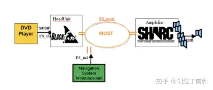

MOST 总线利用光脉冲传输数据,采用环形结构,在环形总线内只能朝着一个方向传输数据。MOST 总线的传输技术近似于公众交换式电话网络( Public Switched Telephone Network;PSTN),有着数据信道(Data Channel)与控制信道(Control Channel)的设计定义,控制信道即用来设定如何使用与收发数据信道。一旦设定完成, 资料就会持续地从发送处流向接收处, 过程中不用再有进一步的封包处理程序, 将运作机制如此设计, 最适合用于实时性音讯、视讯串流传输。MOST在制订上完全合乎ISO/OSI的7层数据通讯协议参考模型,而在网线连接上MOST采用环状 拓朴, 不过在更具严苛要求的传控应用上, MOST也允许改采星状( 亦称放射状) 或双环状的连接组态,此外每套MOST传控网络允许最多达64个的装置(节点)连接。
基于MOST总线的车载音频娱乐系统原理图MOST总线专门用于满足要求严格的车载环境。这种新的基于光纤的网络能够支持24.8Mbps的数据速率,与以前的铜缆相比具有减轻重量和减小电磁干扰(EMI)的优势。同时,MOST也支持随插随用机制。

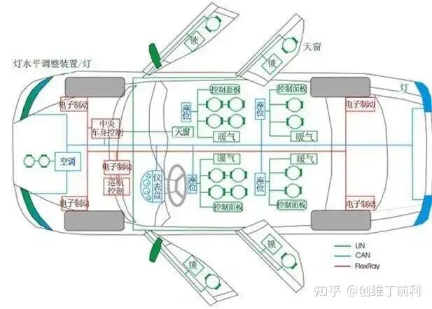

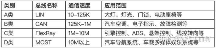

CAN、LIN及FlexRay在车上分布
结语
总结来看,CAN总线是中坚,LIN总线是CAN总线的副手,FlexRay总线是未来的希望,MOST总线则负责车载多媒体业务。随着汽车电动化、智能化及网联化的推进,这四种总线将在未来继续大放异彩。
