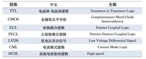

KOAN晶振家族中的输出波形普遍分为方波Square Wave和正弦波Sine Wave两类。其中方波有非差分和差分输出的选择;正弦波有准正弦波和削峰正弦波的选择。方波的输出功率大,驱动能力强,但是谐波分量丰富。主要应用在数字通信系统时钟上。正弦波的功率不如方波,但是谐波分量小。每种类型都有不同的特性和用途。

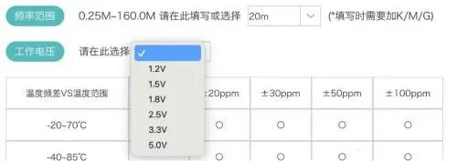

振荡器的频率稳定度会受到电源电压变动和负载变动的影响。在超过建议的电源电压下工作会造成稳定性和波形变差。下图为KS70(时钟振荡器7.0×5.0mm CMOS输出)的电压选择:

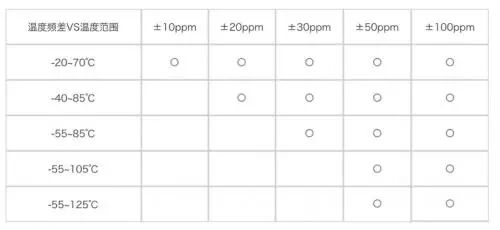

振荡器的主要特性是温度稳定性,这是取决于振荡器价格的重要因素。稳定度越高,温度范围越宽,价格也就越高。在选择晶振时,我们应按照实际需求选择稳定度。下图为KS50(时钟振荡器5.0×3.2mm CMOS输出):

3,还有一个温度频差(Frequency Stability vs Temp)表示在特定温度范围内,工作频率相对于基准温度时工作频率的允许偏离,它的单位也是ppm。

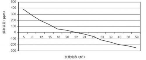

负载电容常用的标准值有12.5 pF,16 pF,20 pF,30pF,负载电容和谐振频率之间的关系不是线性的,负载电容变小时,频率偏差量变大;负载电容提高时,频率偏差减小。图3是一个晶体的负载电容和频率的误差的关系图。
