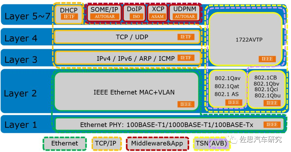

上图是整个车载以太网的7层OSI模型与标准分布图,我们最常提到的是TSN或EAVB,而物理层标准鲜少有人提及。因为绝大多数工程师都不会和物理层打交道。

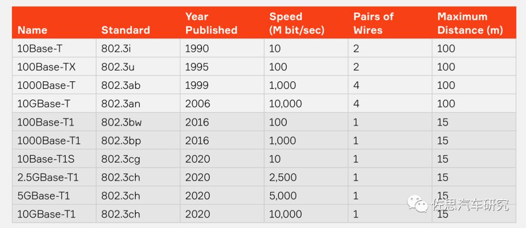

传统以太网与车载以太网最大不同是传统以太网需要2-4对线,车载以太网只需一对,且是非屏蔽的,仅此一项,可以减少70-80%的连接器成本,可以减少30%的重量。这是车载以太网诞生的最主要原因。同时也是为了满足车内的EMC电磁干扰。

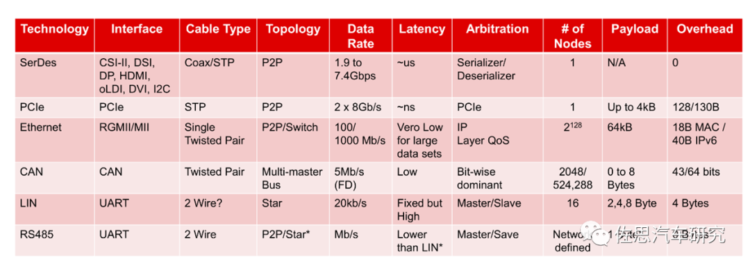

常见汽车传输界面特性一览表。

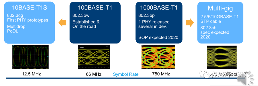

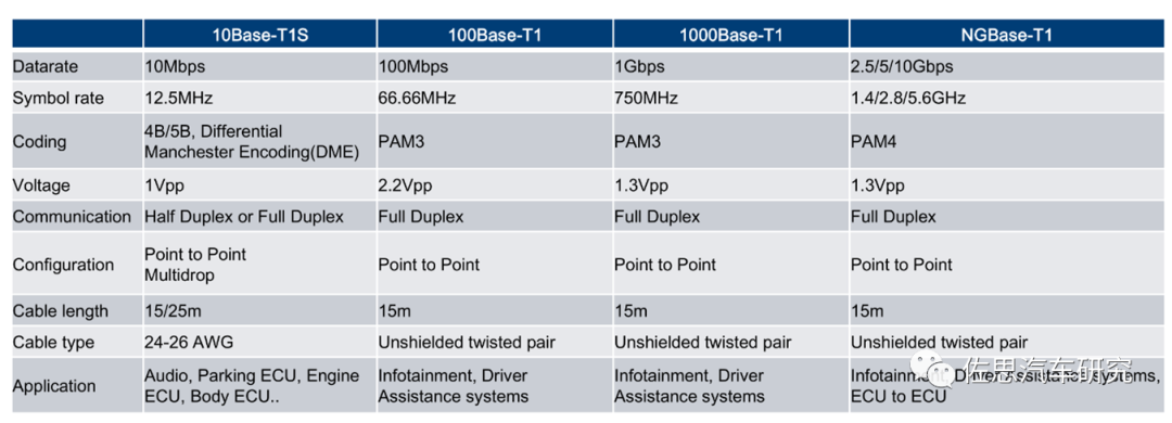

四个车载以太网物理层标准,车载以太网野心勃勃,10Base-T1S是试图取代传统的CAN网络的。第一个1000Base-T1标准的物理层芯片是Marvell的88Q2112,虽然其推出时间是2015年10月,但在2019年才量产,典型应用如英伟达的旗舰盒子Pegasus。

10BASE-T1S即IEEE 802.3cg也就是 OPEN Alliance 的TC14 ,100BASE-T1即IEEE802.3bw也就是OPEN Alliance TC1,100/1000BASE-T1 ECU测试标准即OPEN Alliance的TC8, 1000BASE-T1即IEEE802.3bp也就是OPEN Alliance 的TC12,2.5/5/10GBASE-T1即IEEE802.3ch也就是OPEN Alliance 的TC15标准。

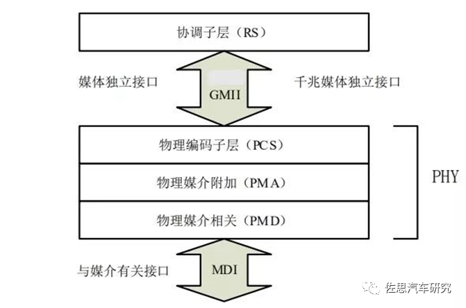

物理层标准再分为三层,即PCS、PMA和PMD。
PMA比较关键,变化也比较多。PCS子层负责3B2T(千兆车载以太网)编码,它可以把从GMII口接收到的8位并行的数据转换成10位并行的数据输出。因为10比特的数据能有效地减小直流分量,降低误码率,另外采用3B2T编码便于在数据中提取时钟和进行首发同步。可以把PCS两头看成GMII接口和TBI接口。PMA子层进一步将PCS子层的编码结果向各种物理媒体传送,主要是负责完成串并转换。PCS层以125M的速率并行传送10位代码到PMA层,由PMA层转换为1.25Gbps的串行数据流进行发送,以便实际能得到1Gbps的千兆以太网传送速率。可以把PMA子层的两头分别看做TBI接口和SGMII接口。PMD子层将对各种实际的物理媒体完成接口,完成真正的物理连接。

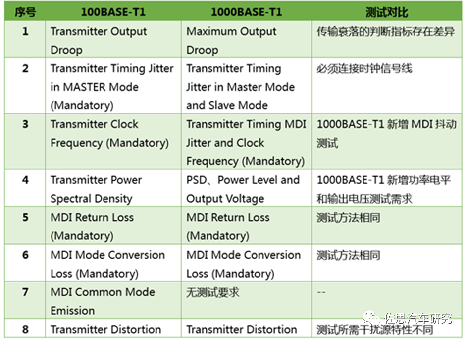

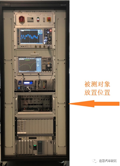

因为是非屏蔽单对线,担心有RF泄露,因此美国FCC会对此类产品做检验。车载以太网的测试是大麻烦,直到2021年2月,泰科才第一个推出满足IEEE 802.3ch MultiGBASE-T1规范的车载以太网测试系统。
全双工通信及 PAM3 信令为在真实世界条件下验证 ECU 增加了复杂度。大多数串行标准都在单工模式下工作,一次只有一台设备通信,有些通信标准对发送和接收使用一条单独的链路,而在汽车以太网中,主设备和从设备可以通过同一条链路同时通信。因此,来自主设备的信号与来自从设备的信号相互叠加。主设备知道它发送的是哪些数据,它可以从叠加的信号中确定从设备的信号,反之亦然。尽管收发机是为处理这种情况而设计的,但在示波器上隔离信号,进行信号完整性测试或协议解码几乎是不可能的。
测试需要昂贵的硬件和软件,还要有足够强的学习能力,几乎没有人熟悉这个领域。这个在开发后期需要频繁测试调整,租一套设备测试几乎是不可能的。硬件昂贵,像高带宽的示波器是很昂贵的,13G的示波器,大概200万人民币左右,硬件工程师得人手一个,可不是只买一个就行得,110G的示波器价格是百万美元。频谱仪,射频信号源,网络分析仪这些一旦上G带宽,都是数百万元价格。
