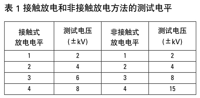

IEC 规定了两种系统级测试:接触放电和非接触放电。使用接触放电方法时,测试模拟器电极与受测器件(DUT) 保持接触。非接触放电时,模拟器的带电电极靠近 DUT,同 DUT 之间产生的火花促使放电。
表 1 列出了 IEC 61000-4-2 标准规定的每种方法的测试级别范围。请注意,两种方法的每种测试级别的放电强度并不相同。我们通常在4级(每种方法的最高官方标称级别)以上对应力水平进行逐级测试,直到发生故障点为止。

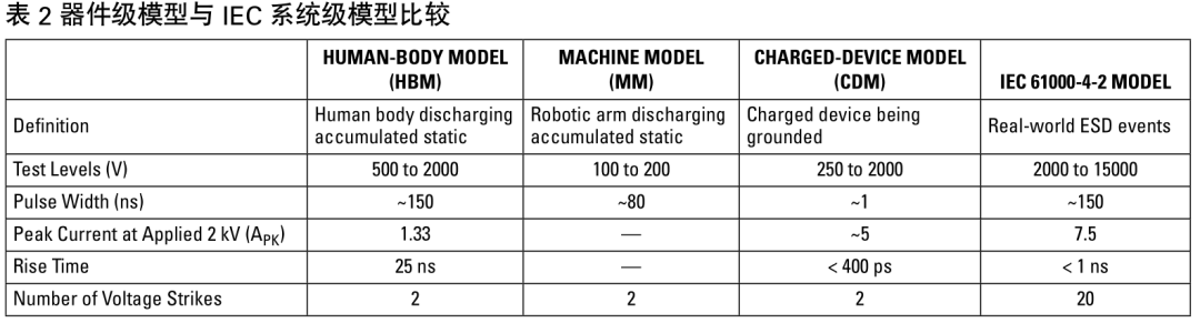

器件级模型和系统级模型有一些明显的区别,表 2 列出了这些区别。
表 2 中最后三个参数(电流、上升时间和电击次数)需特别注意:

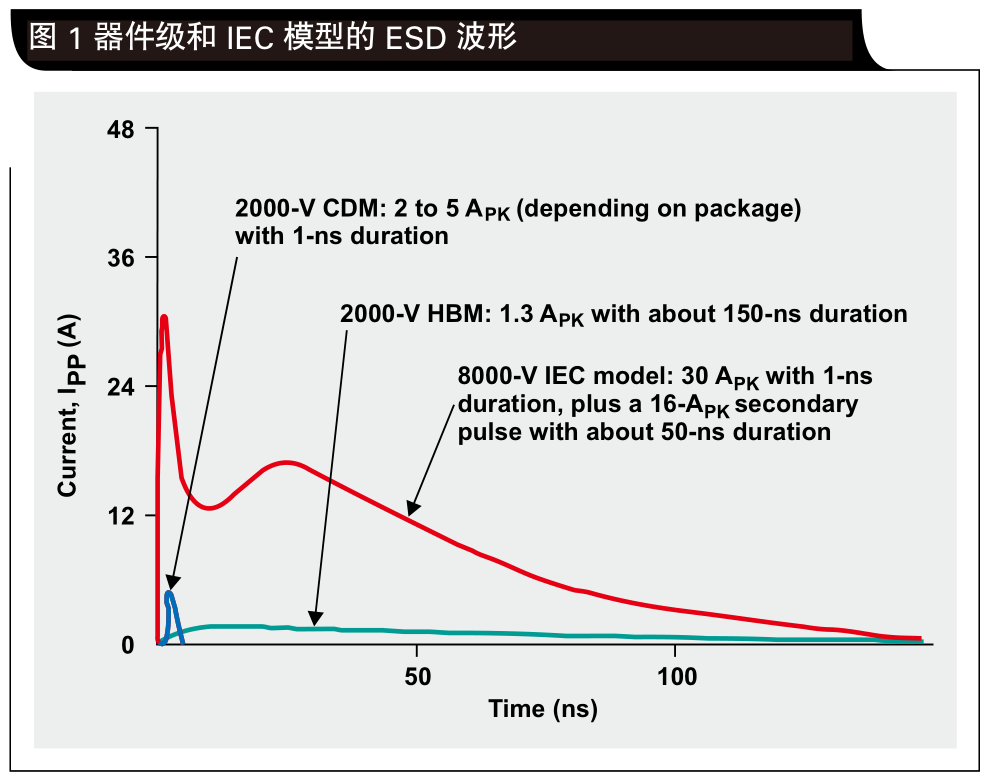

a、电流差对于 ESD 敏感型器件是否能够承受一次 ESD 事件至关重要。由于强电流可引起结点损坏和栅氧化损坏,8-kV HBM 保护芯片(峰值电流5.33A)可能会因 2-kV IEC 模型电击(峰值电流7.5A)而损坏。因此,系统设计人员不能把 HBM 额定值同 IEC 模型额定值混淆,这一点极为重要。
b、另一个差异存在于电压尖峰上升时间。HBM 的规定上升时间为 25ns。IEC 模型脉冲上升时间小于1ns,其在最初 3ns 消耗掉大部分能量。如果 HBM 额定的器件需 25ns 来做出响应,则在其保护电路激活以前器件就已被损坏。
c、两种模型在测试期间所用的电击次数不同。HBM仅要求测试一次正电击和一次负电击,而 IEC 模型却要求 10 次正电击和 10 次负电击。可能出现的情况是,器件能够承受第一次电击,但由于初次电击带来的损坏仍然存在,其会在后续电击中失效。图 1 显示了 CDM、HBM 和 IEC 模型的 ESD 波形举例。很明显,相比所有器件级模型的脉冲,IEC 模型的脉冲携带了更多的能量。

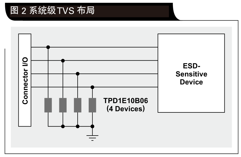

与 ESD 保护集成结构不同,IEC 61000-4-2 标准规定的模型通常会使用离散式独立瞬态电压抑制二极管,也即瞬态电压抑制器 (TVS)。相比电源管理或者微控制器单元中集成的 ESD 保护结构,独立 TVS 成本更低,并且可以靠近系统 I/O 连接器放置,如图 2 所示。

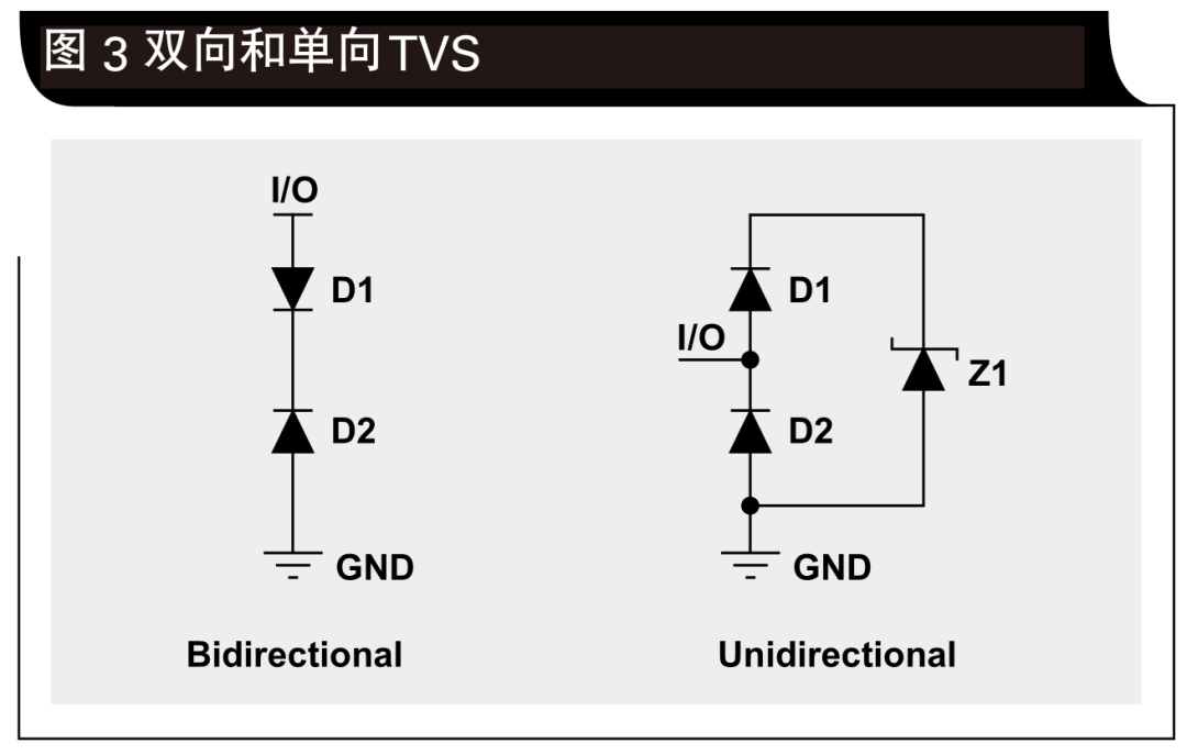

共有两种 TVS:双向和单向(参见图 3)。TI TPD1E10B06 便是一个双向 TVS例子,它可以放置在一条通用数据线路上,用于系统级 ESD 保护。
正常工作状态下,双向和单向 TVS 都为一个开路,并在 ESD 事件发生时接地。在双向 TVS 情况下,只要 D1 和 D2 都不进入其击穿区域,I/O 线路电压信号会在接地电压上下摆动。
当 ESD 电击(正或者负)击中 I/O 线路时,一个二极管变为正向偏置,而另一个击穿,从而形成一条通路,ESD 能量立即沿这条通路接地。在单向 TVS 情况下,只要 D2 和 Z1 都不进入其击穿区域,则电压信号会在接地电压以上摆动。
当正ESD电击击中I/O线路时,D1变为正向偏置,而Z1 先于 D2进入其击穿区域;通过 D1 和 Z1 形成一条接地通路,从而让 ESD 能量得到耗散。
当发生负 ESD 事件时,D2 变为正向偏置,ESD能量通过 D2接地通路得到耗散。由于 D1 和 D2 尺寸可以更小、寄生电容更少,单向二极管可用于许多高速应用;D1 和 D2 可以“隐藏”更大的齐纳二极管 Z1(大尺寸的原因是处理击穿区域更多的电流)。

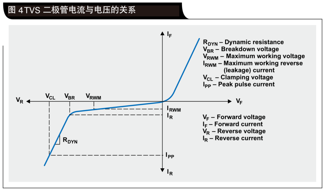

图 4 显示了 TVS 二极管电流与电压特性的对比情况。尽管 TVS 是一种简单的结构,但是在系统级 ESD 保护设计过程中仍然需要注意几个重要的参数。
这些参数包括击穿电压 VBR、动态电阻 RDYN、钳位电压VCL 和电容。

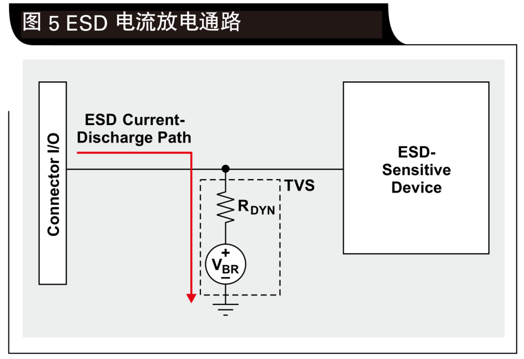

ESD 是一种极速事件,也就是几纳秒的事情。在如此短的时间内,TVS 传导接地通路不会立即建立起来,并且在通路中存在一定的电阻。这种电阻被称作动态电阻 (RDYN),如图 5 所示。
理想情况下,RDYN 应为零,这样 I/O 线路电压才能尽可能地接近 VBR;但是,这是不可能的事情。

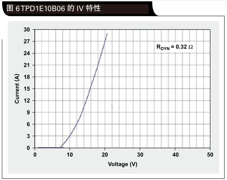

RDYN 的最新工业标准值为 1 Ω 或者 1 Ω 以下。利用传输线路脉冲测量技术可以得到 RDYN。使用这种技术时,通过 TVS 释放电压,然后测量相应的电流。在得到不同电压的许多数据点以后,便可以绘制出如图6一样的 IV 曲线,而斜线便为 RDYN。图 6 显示了 TPD1E10B06 的 RDYN,其典型值为 ~0.3 Ω。

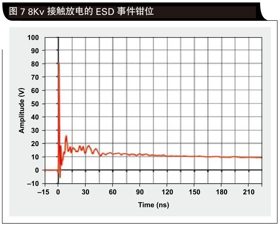

由于ESD是一种极速瞬态事件,I/O 线路的电压不能立即得到箝制。如图 7 所示,根据 IEC 61000-4-2 标准,数千伏电压被箝制为数十伏。
如方程式 1 所示,RDYN 越小,钳位性能也就越好:
其中,IPP 为 ESD 事件期间的峰值脉冲电流,而 Iparasitic 为通过 TVS 接地来自连接器的线路寄生电感。
把钳位电压波形下面的区域想像成能量。钳位性能越好,受保护ESD敏感型器件在ESD事件中受到损坏的机率也就越小。由于钳位电压很小,一些TVS可承受IEC模型的8kV接触式放电,但是“受保护”器件却被损坏了。
