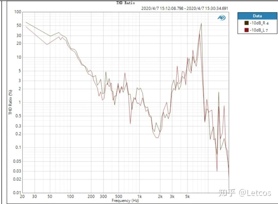

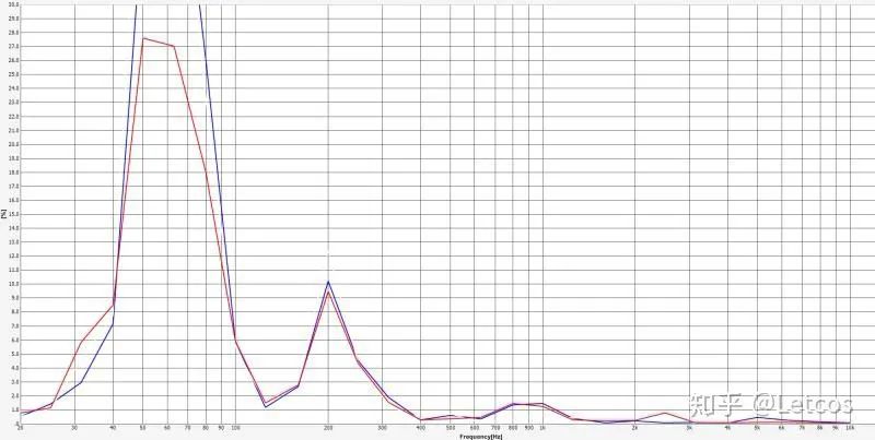

下图是一个真实音频系统在-10dB输入下的总谐波失真(THD)。可以看到在200Hz以下的低频部分和8KHz左右的部分THD非常高,超过了50%。而在其他频段THD基本能够保持在5%以下。从图中可以看出这个音频系统还有非常大的改进空间。

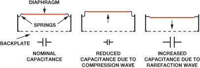

像ECM一样,MEMS麦克风也是电容麦克风。MEMS麦克风包含一个灵活悬浮的薄膜,它可在一个固定背板之上自由移动,所有元件均在一个硅晶圆上制造。该结构形成一个可变电容,固定电荷施加于薄膜与背板之间。传入的声压波通过背板中的孔,引起薄膜运动,其运动量与压缩和稀疏波的幅度成比例。这种运动改变薄膜与背板之间的距离,进而改变电容,如图1所示。在电荷恒定的情况下,此电容变化转换为电信号。
Figure 1图1. MEMS麦克风的电容随声波的幅度而变化

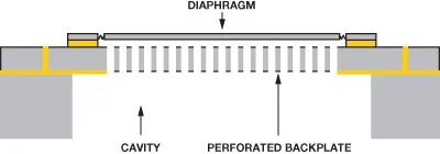

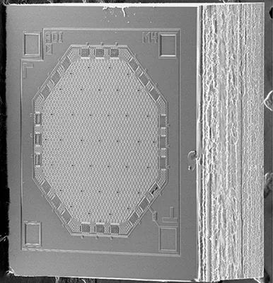

硅制造是在严格控制的环境中,利用一系列沉积和蚀刻工艺,产生金属和多晶硅的形状集合以形成MEMS麦克风。生产MEMS麦克风涉及到的几何结构是微米(μm)级。声波所经过的背板中的孔直径可以小于10 μm,薄膜厚度可以是1 μm左右。薄膜与背板之间的间隙仅有数微米。图2所示为典型MEMS麦克风传感器元件的SEM图像,从顶部(薄膜)观看。图3所示为该麦克风元件中部的截面图。在该设计中,声波通过元件底部的空腔进入麦克风,并穿过背板孔以激励薄膜。
Figure 2图2. MEMS麦克风的SEM图像
Figure 3图3. MEMS麦克风的横截面

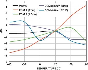

MEMS麦克风还表现出卓越的宽温度范围稳定性。图6所示为环境温度在–40°C至+85°C之间改变时灵敏度的变化。黑线显示:在MEMS麦克风的温度范围内,灵敏度变化小于0.5 dB;而ECM则表现出最多8 dB的变化。
Figure 6图6. 对振动的灵敏度与温度的关系:MEMS与ECM

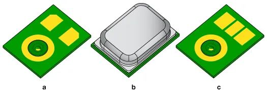

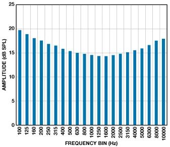

最新一代MEMS麦克风拥有助听器行业要求的出色噪声和功耗性能。ADI公司利用20多年的MEMS技术经验来打造可用于助听器市场的高性能麦克风。典型全向MEMS麦克风的等效输入噪声(EIN)特性为27.5 dB SPL(A加权、8 kHz带宽),适合助听应用。⅓倍频程EIN噪声性能通常用于指定助听器用麦克风,在低频时非常出色,如图7所示。实现如此高的噪声性能只需17 μA功耗(采用典型助听器电池电压)。麦克风提供微型封装,总体积小于7.5 mm3,如图8所示。
Figure 7图7. MEMS麦克风的⅓倍频程噪声
Figure 8图8. 助听器用全向MEMS麦克风 a) 仰视图;b) 俯视图;c) 便于手工焊接的封装俯视图

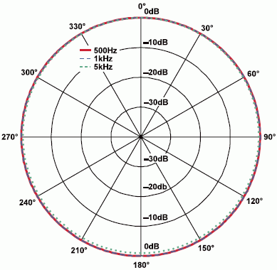

方向性描述麦克风的灵敏度随声源空间位置的改变而变化的模式。ADI公司的所有MEMS麦克风都是全向麦克风,即它们对来自所有方向的声音都同样敏感,与麦克风所处的方位无关。图1所示为麦克风响应的2轴极坐标图。无论麦克风的收音孔位于x-y平面、x-z平面还是y-z平面,此图看起来都相同。
图1. 全向麦克风响应图

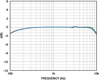

频率响应
麦克风的频率响应描述其在整个频谱上的输出水平。频率上限和下限用麦克风响应比1 kHz的参考输出水平低3 dB时的频率点来描述。1 kHz的参考水平通常归一化为0 dB。在这些条件下,ADI公司的MEMS麦克风通常具有统一的100 Hz至15 kHz频率响应。
频率响应特性还包括通带内偏离平坦响应的限值。这些值表示为±x dB,说明-3 dB点之间输出信号与标称0 dB电平的最大偏差。
对于ADI公司的MEMS麦克风,低频-3 dB点以下的低频滚降为一阶(6 dB/8倍频程或20 dB/10倍频程),高频-3 dB点以上的高频滚降为二阶(-12 dB/8倍频程或-40 dB/10倍频程)。
MEMS麦克风数据手册用两幅图来显示此频率响应:一幅图显示频率响应模板,另一个幅图显示典型实测频率响应。频率响应模板图显示整个频率范围内麦克风输出的上限和下限,麦克风输出保证位于此模板范围内。典型频率响应图显示麦克风在整个频段内的实际响应。图4和图5的示例为选自INMP510数据手册的两幅图。

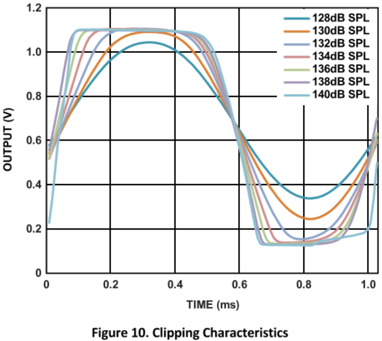

最大声学输入指的是麦克风能够承受的最高声压级(SPL)。高于此参数的SPL会导致输出信号发生严重的非线性失真。最大声学输入用峰值SPL来规定,而不是均方根值。
一般为THD为10%时的SPL。高于AOP时会出现削波。比如INMP411在133dB SPL时临界削波。
在THD+N中位于10%位置为133dB SPL。
