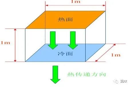

导热系数的定义是:在稳定传热条件下,1m厚的材料,两侧表面的温差为1度(K,℃),在1秒内(1s),通过1平方米面积传递的热量。导热系数的单位为W/(m·K),即瓦特每米每开尔文。

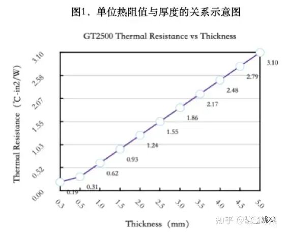

2,材料的厚度。在其他条件不变的情况下,热阻值与材料的厚度是正比关系。厚度越薄,热量传输的距离越短,热量传递的速度越快,热阻值当然就越小,导热效果也就越好。现在很多厂家都提供了同一材料在不同厚度的热阻参考值,使选择变的更简单。如下图1:
导热硅胶垫厚度不同价格也不同,但是厚度并不是越厚越好,也不是越薄越好 (厚度太薄,拿取安装不方便),而是要根据自己产品的实际情况进行选择。

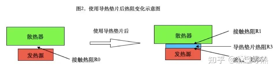

3材料的硬度及柔软性。材料的硬度除与受压后的压缩比有关外,最主要的是在应用时与散热器或发热源之间的覆帖性。导热垫片表面柔软,硬度小,表面张力就小,就越容易浸润被贴面,与被贴面完全融合,无任何间隙的产生,大幅减少两者之间的接触热阻。备注:此时的接触热阻发生了变化,如下图2:
其中,当 R0>>R1+R2+R3,导热垫片才有意义。
导热硅胶片硬度越低产品越柔软,压缩率越高,适用于低应力环境使用。反之导热硅胶片硬度越高产品越坚硬,压缩率越低。导热系数相同时,硬度低的产品相对于硬度高的产品,压缩率高,导热路径短,传热时间短,导热效果越好。
