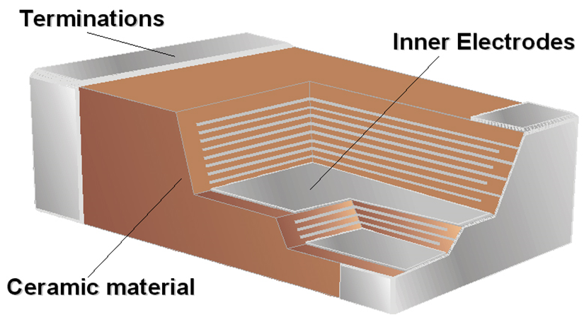

Q:MLCC电容是什么结构的呢?
A:多层陶瓷电容器是由印好电极(内电极)的陶瓷介质膜片以错位的方式叠合起来,经过一次性高温烧结形成陶瓷芯片,再在芯片的两端封上金属层(外电极)制成的电容。
MLCC电容特点:
机械强度:硬而脆,这是陶瓷材料的机械强度特点。
热脆性:MLCC内部应力很复杂,所以耐温度冲击的能力很有限。

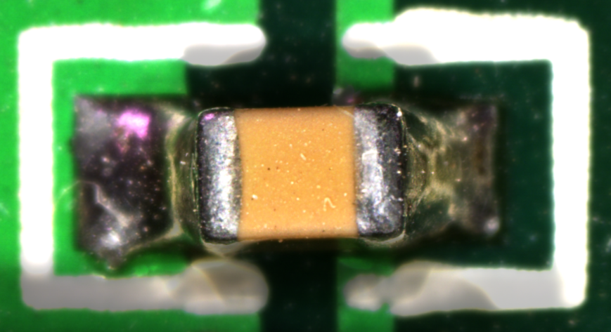

1、焊接锡量不当
图1 电容焊锡量示意图
图2 焊锡量过多造成电容开裂
当温度发生变化时,过量的焊锡在贴片电容上产生很高的张力,会使电容内部断裂或者电容器脱帽,裂纹一般发生在焊锡少的一侧;焊锡量过少会造成焊接强度不足,电容从PCB 板上脱离,造成开路故障。

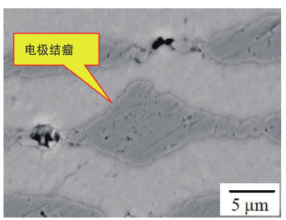

3、浆料堆积
图6 浆料堆积缺陷
原因:
① 内浆中的金属颗粒分散不均匀;
② 局部内电极印刷过厚;
③ 内电极浆料质量不佳。
