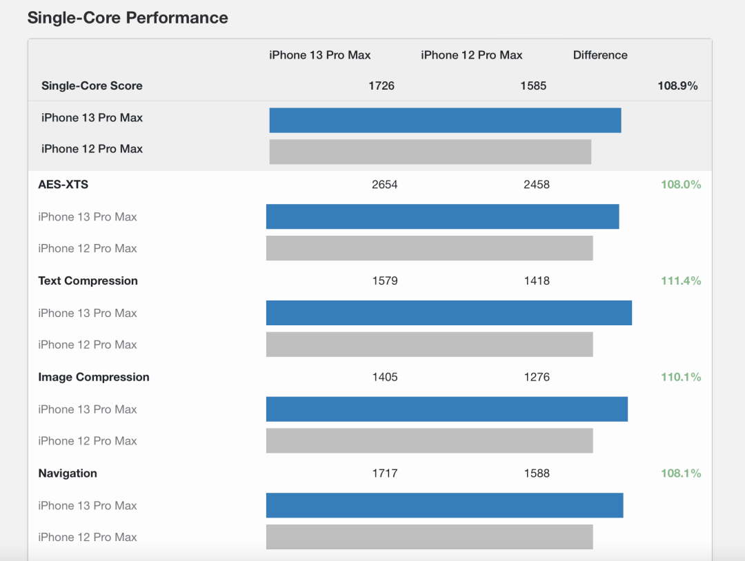

     在不加限定的情况下,无论是性能还是功耗都是一个没有办法被具体量化的指标。因为芯片和软件都是一个复杂的系统,这两个指标都会因场景而异,不存在A比B性能恒定高50%,或者功耗恒定低50%的情况。最简单的一个例子,A15对比A14的性能提升,在不同的测试中都是不一样的,那么究竟谁能代表性能呢?

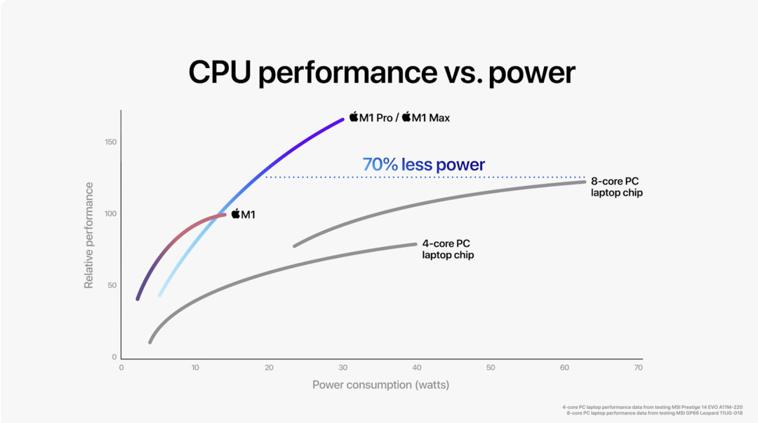

    比起在功耗和性能是什么上做文章,现在在能耗比曲线上做文章的更多。
    功耗和性能呈现什么关系,稍微懂一点的人应该都会知道,那就是同样的芯片提升性能(超频)后,功耗会有更大幅度的上升,进而导致能耗比的下降。比如当我们粗略地仅看动态功耗时(这里不严谨,但足够说明问题了,详细的后续章节写),性能和频率基本正比,功耗不但和频率正比,也和电压二次方比。
    芯片的动态功耗是晶体管开关造成的,开关的速度决定频率是多少,而能开关多快则由电压决定。因此,功耗这里的电压其实和频率是高度相关的。大体上电压和频率的关系接近线性,所以能耗比又可以看成是:
    我们稍微简化一下,消解一下分子分母的频率,可以得到下式。这里的IPC和常数都是常数,所以可以看到能耗比实际上和频率2次方呈现负相关(ps,实际不一定是2次方,可高可低,但一般远大于1,后续文章再解释,这里这么理解就可以。):
     所以,我们可以看到对于一个固定的产品,它的能耗比它也不是恒定的,不同性能下它的能耗比都不一样。那么不难得知,当对比两个不同产品的能耗比时,即便事先公平确定了用什么算功耗和性能,但是怎么选择对比能耗比也会影响结果,比如说下面三种情况计算得到的能耗比差距都会不一样:1)A和B一样性能下比;2)A和B一样功耗下比;3)A和B一样频率下比;4)A和B默认设置下比。
      每一种计算能耗比的方式都是对的,但是都不具备足够的参考性。所以,总结起来,这里动手脚的方式也还是以点概面~
      这时候有人应该想到了画功耗-性能曲线来比较了,这个看着非常公平。但是这个其实也是有很多手脚可以做的,最明显的可动手脚的就是就是刚刚说的性能和功耗是什么?其次,还有更多的手脚可动….
