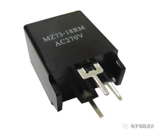

1、用于消磁电路
无接点、无噪音,产品寿命长。产品用于彩色CRT的消磁电路,有效消磁由于磁场的影响被磁化的CRT遮光板,改善色彩障碍。型号有:MZ71、MZ72、MZ73、MZ1、MZ2、MZ3等

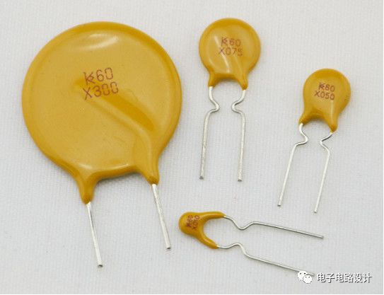

3、高分子材料PTC热敏电阻
这种PTC多见于PPTC的自恢复保险丝,这种保险丝具有过流过热保护等功能,并且可恢复。正常情况下呈现低阻态,一旦发生过流现象,PPTC热敏电阻自热使其阻抗增加把电流抑制到足够小,起到保护后级电路。

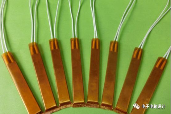

4、PTC恒温发热组件
这种PTC加热组件有着恒温、调温、自动控温的特性,同时不发红、无明火、不燃烧、安全可靠,而且寿命也比较长。当给PTC组件升温时,在居里点温度以下,电阻率很低;一旦超过居里点温度,电阻率急剧增大,使其电流降至稳定值,从而达到自动控制温度、恒温等目的。广泛应用于茶具消毒柜、咖啡机、巧克力机、电热驱蚊器、恒温槽、理疗仪、暖风机等用电器。

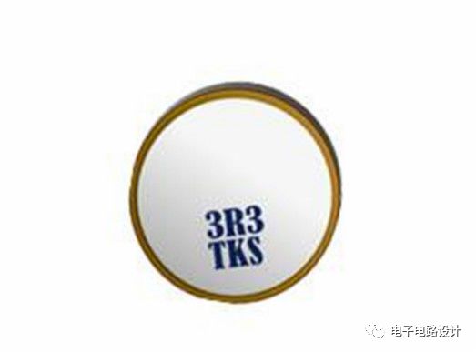

5、电机、马达等启动PTC热敏电阻
这种电阻多见于光片圆盘型结构,比较适用于夹持接触方式,多应用于单相感应电动机。在电动机启动时往往需要较大的转矩,PTC马达启动元件正是这种电机启动所需要的重要的元器件。

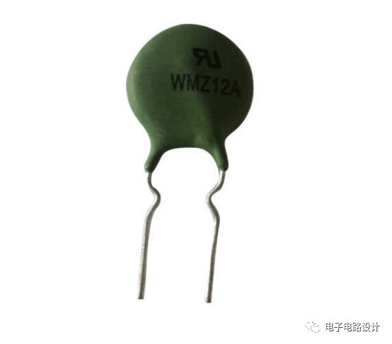

6、功率型PTC热敏电阻
通常将PTC热敏电阻串联在电源回路中,正常时候流过PTC的电流小于额定电流,阻值很小,当电路电流大大超过额定电流时,PTC突然发热,阻值骤增至高阻态,从而限制或阻断电流,保护后面的电路不受损坏。
