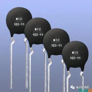

NTC热敏电阻是一个很简单的温度传感器,指负温度系数热敏电阻,在消费类电子产品中十分常见。NTC热敏电阻是一种典型具有温度敏感性的半导体电阻,它的阻值随着温度的升高反而降低。
               NTC电阻图

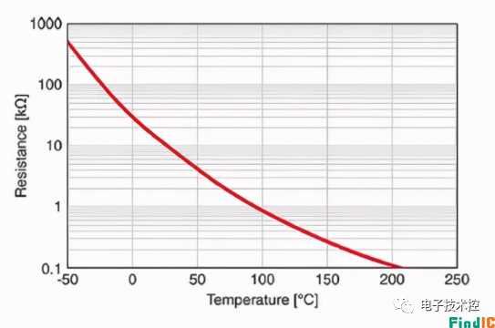

NTC热敏电阻一般以锰、锰、钴、镍和铜等金属氧化物为主要材料,这些金属氧化物材料都具有半导体性质。因为在导电方式上完全类似于锗、硅等半导体材料,当温度低时,这些氧化物材料的载流子(电子和孔穴)数目少,所以其热敏电阻阻值较高;随着温度的升高,载流子数目增加,所以热敏电阻阻值降低。
                                                                     NTC阻值随温度变化图

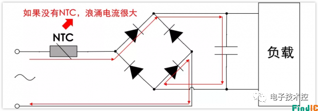

一般开机的时候,这个大的电流会流过二极管,如果电流过大的话,二极管可能会损坏,整流二极管都是有一个参数叫IFSM,即允许通过的最大浪涌电流是有限制的。
                                                                            NTC热敏电阻电路图
那为什么用NTC热敏电阻抑制浪涌电流?
如下图所示,如果回路中没有NTC,那么这个电流是非常大的,或者NTC阻值很小,电流也会很大。在线路上面串联一个NTC热敏电阻,在开机之前,热敏电阻温度比较低,所以电阻比较大,可以很好限制开机时的浪涌电流。开机之后,热敏电阻温度起来了,阻值比较低,也不至于产生过大的损耗。
一般情况下小功率电源的NTC不用加继电器,大功率的需要加继电器。
                                                                           NTC热敏电阻电路图

NTC1,常用的是10D-9,5D-9,5D11,2.5D15等几种型号,下面是热敏电阻选型时需要注意到的参数。

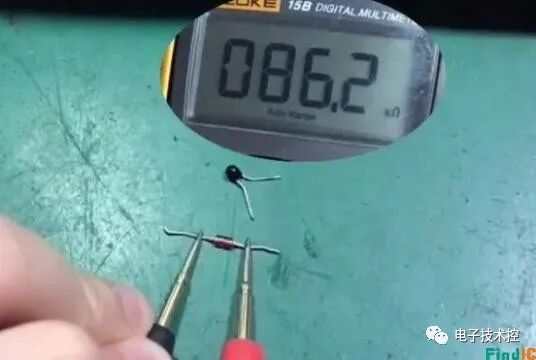

先来测热敏电阻的两端,如下图所示,正常环境温度下的阻值为86K欧姆,接着用电烙铁给它加一下温度,看阻值是升高还是下降,如果是下降的话就是NTC热敏电阻,接着拿走电烙铁,温度下降后,阻值上升,可以判定这颗热敏电阻基本正常。
万用表测热敏电阻图
只能是基本正确,因为可能存在阻值漂移,这个情况下就需要对电路进行分析或者去查一下这个的电阻的阻值表。
