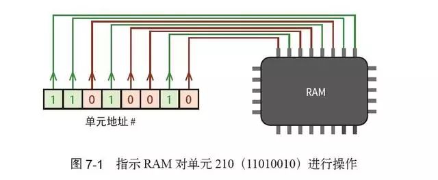

由于存储器是一种电气元件,单元地址作为二进制数通过信号线传输。
二进制数以 2 为基数表示,其工作原理如下:
每条信号线传输一个比特,以高电压表示信号“1”,低电压表示信号“0”,如图7-1 所示。

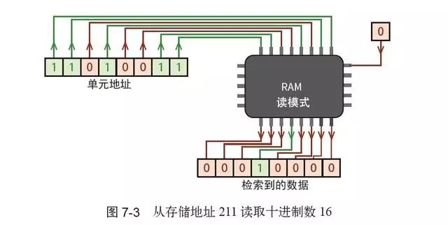

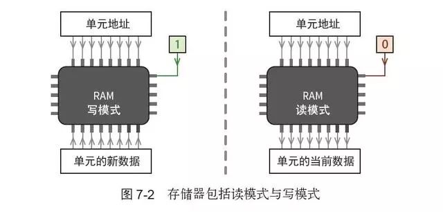

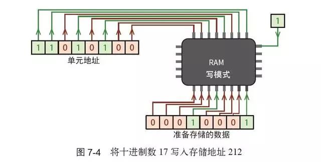

对于某个给定的单元地址,存储器可以进行两种操作:获取其值或存储新值,如图7-2 所示。存储器包括一条用于设置操作模式的特殊信号线。
每个存储单元通常存储一个 8 位二进制数,它称为字节。设置为“读”模式时,存储器检索保存在单元中的字节,并通过8 条数据传输线输出,如图7-3 所示。
设置为“写”模式时,存储器从数据传输线获取一个字节,并将其写入相应的单元,如图7-4 所示。

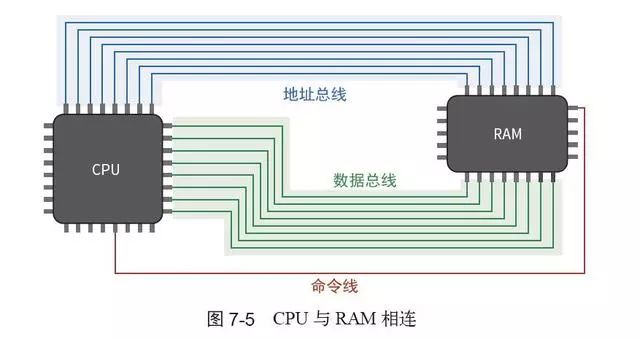

传输相同数据的一组信号线称为总线。用于传输地址的8 条信号线构成地址总线,用于在存储单元之间传输数据的另外8 条信号线构成数据总线。地址总线是单向的(仅用于接收数据),而数据总线是双向的(用于发送和接收数据)。
在所有计算机中,CPU 与RAM 无时无刻不在交换数据:CPU 不断从RAM 获取指令与数据,偶尔也会将输出与部分计算存储在RAM 中,如图7-5 所示。

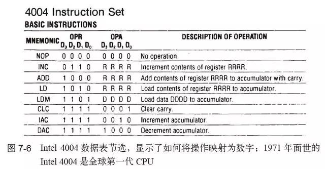

图7-6 取自Intel 4004 操作手册,显示了部分CPU 指令映射为数字的方法。随着制造工艺的发展,CPU 支持的操作越来越多。现代CPU 的指令集极为庞大,但最重要的指令在几十年前就已存在。

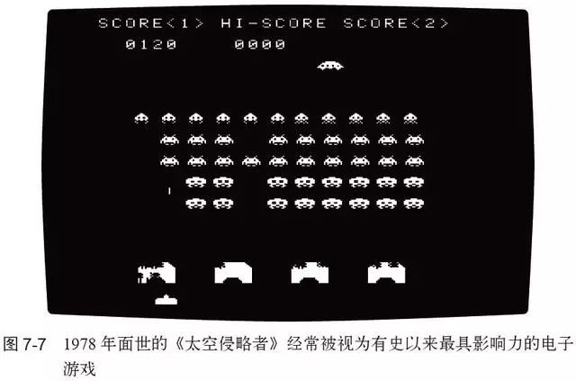

大量简单的操作组合在一起,就能表达复杂的过程。以经典的《太空侵略者》游戏为例,其代码包括大约3000 条机器指令。
CPU 时钟 早在20 世纪80 年代,《太空侵略者》就已风靡一时。这个游戏在配备2 MHz CPU 的街机上运行。“2 MHz”表示CPU 的时钟,即CPU 每秒可以执行的基本操作数。时钟频率为200 万赫兹(2 MHz)的CPU 每秒大约可以执行200 万次基本操作。完成一条机器指令需要5到10 次基本操作,因此老式街机每秒能运行数十万条机器指令。

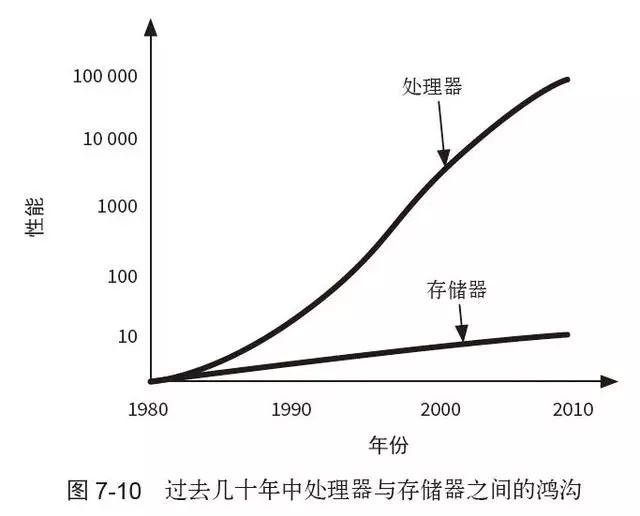

近年来的技术发展使得CPU 速度成倍增长。虽然存储器速度同样有所提高,但却慢得多。CPU 与RAM 之间的这种性能差距称为“处理器与存储器之间的鸿沟”。我们可以执行大量CPU 指令,因此它们很“廉价”;而从RAM 获取数据所需的时间较长,因此它们很“昂贵”。随着两者之间的差距逐渐增大,提高存储器访问效率的重要性越发明显。
现代计算机需要大约1000 个CPU 周期(1 微秒左右) 从RAM 获取数据。这种速度已很惊人,但与访问CPU 寄存器的时间相比仍然较慢。减少计算所需的RAM 操作次数,是计算机科学家追求的目标。

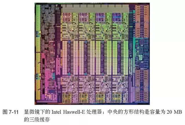

目前,不少制造商推出了配备三级缓存的处理器。三级缓存的容量比二级缓存大,虽然速度不及二级缓存,但仍然比RAM 快得多。一级/ 二级/ 三级缓存非常重要,它们占据了CPU 芯片内部的大部分硅片空间。见图7-11。

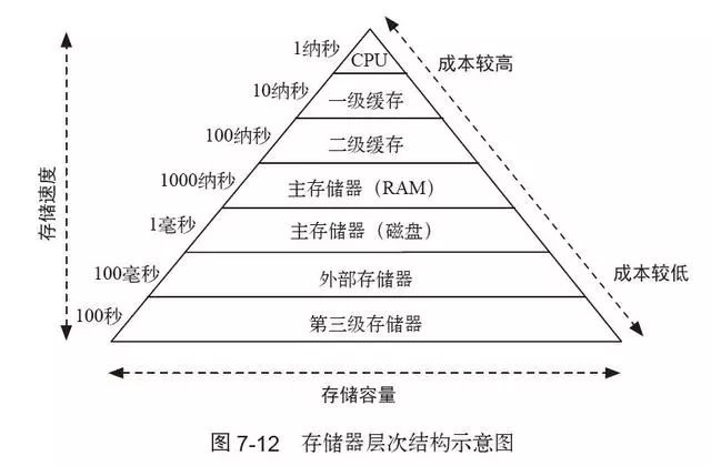

如前所述,计算机配有不同类型的存储器,它们按层次结构排列。性能最好的存储器容量有限且成本极高。沿层次结构向下,可用的存储空间越来越多,但访问速度越来越慢。
在存储器层次结构中,位于CPU 寄存器与缓存之下的是RAM,它负责存储当前运行的所有进程的数据与代码。截至2017 年,计算机配备的RAM 容量通常为1 GB 到10 GB。但在许多情况下,RAM 可能无法满足操作系统以及所有运行程序的需要。
因此,我们必须深入探究存储器层次结构,使用位于RAM 之下的硬盘。截至2017 年,计算机配备的硬盘容量通常为数百吉字节,足以容纳当前运行的所有程序数据。如果RAM 已满,当前的空闲数据将被移至硬盘以释放部分内存空间。
问题在于,硬盘的速度非常慢,它一般需要100 万个CPU 周期(1 毫秒)a 在磁盘与RAM 之间传输数据。从磁盘访问数据看似很快,但不要忘记,访问RAM 仅需1000 个周期,而访问磁盘需要100 万个周期。RAM 通常称为第一级存储器,而存储程序与数据的磁盘称为第二级存储器。
标准照片在大约4 毫秒内捕捉光线。
CPU 无法直接访问第二级存储器。执行保存在第二级存储器中的程序之前,必须将其复制到第一级存储器。实际上,每次启动计算机时,即便是操作系统也要从磁盘复制到RAM,否则CPU 无法运行。
确保RAM 永不枯竭 在典型活动期间,确保计算机处理的所有数据与程序都能载入RAM 至关重要,否则计算机将不断在磁盘与RAM 之间交换数据。由于这项操作的速度极慢,计算机性能将严重下降,甚至无法使用。这种情况下,计算机不得不花费更多时间等待数据传输,而无法进行实际的计算。
当计算机不断将数据从磁盘读入RAM 时,则称计算机处于抖动模式。必须对服务器进行持续监控,如果服务器开始处理无法载入RAM 的数据,那么抖动可能会导致整个服务器崩溃。银行或收银机前将因此排起长队,而服务员除了责怪发生抖动的计算机系统之外别无他法。内存不足或许是导致服务器故障的主要原因之一。
外部存储器与第三级存储器
我们继续沿存储器层次结构向下分析。在连接到网络之后,计算机就能访问由其他计算机管理的存储器。它们要么位于本地网络,要么位于因特网(即云端)。但访问这些数据所需的时间更长:读取本地磁盘需要1 毫秒,而获取网络中的数据可能耗时数百毫秒。网络包从一台计算机传输到另一台计算机大约需要10 毫秒,如果经由因特网传输则需要200 毫秒到300 毫秒,与眨眼的时间相仿。
位于存储器层次结构底部的是第三级存储器,这种存储设备并非总是在线与可用的。在盒式磁带或CD 中存储数百万吉字节的数据成本较低,但访问这类介质中的数据时,需要将介质插入某种读取设备,这可能需要数分钟甚至数天之久(不妨尝试让IT 部门在周五晚上备份磁带中的数据……)。有鉴于此,第三级存储器仅适合归档很少访问的数据。

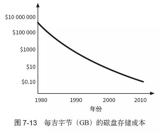

一方面,很难显著改进“快速”存储器(位于存储器层次结构顶端)所用的技术;另一方面,“慢速”存储器的速度越来越快,价格也越来越低。几十年来,硬盘存储的成本一直在下降,这种趋势似乎还将持续下去。
新技术也使磁盘的速度得以提高。人们正从旋转磁盘转向固态硬盘(SSD),它没有动件,因而更快、更可靠且更省电。
采用SSD 技术的磁盘正变得越来越便宜且越来越快,但其价格仍然不菲。有鉴于此,一些制造商推出了同时采用SSD 与磁技术的混合磁盘。后者将访问频率较高的数据存储在SSD 中,访问频率较低的数据存储在速度较慢的磁盘中。当需要频繁访问原先不经常访问的数据时,则将其复制到混合驱动器中速度较快的SSD。这与CPU 利用内部缓存提高RAM 访问速度的技巧颇为类似。
