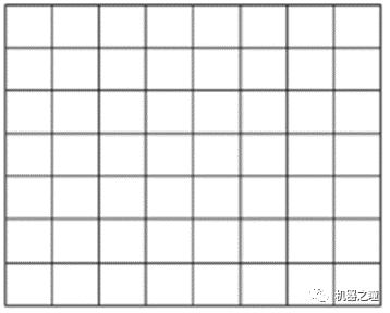

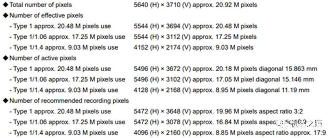

Resolution(Number of Pixels)分辨率/像素数量
MP:Mega Pixel,兆像素(百万像素)常见的有0.3M、1M、2M、5M、13M、20M、40M、100M(1亿像素)等。像素数量和分辨率是两个密不可分的重要概念,它们的组合方式决定了图像的数据量,同样大小的图像,分辨率越高,包含的像素越多。像素总数是指所有像素的总和,像素总数是衡量CMOS图像传感器的主要技术指标之一。CMOS图像传感器的总体像素中被用来进行有效的光电转换并输出图像信号的像素为有效像素。有效像素总数隶属于像素总数集合。有效像素数目直接决定了CMOS图像传感器的分辨能力。
上图是SONY一款20MCMOS图像传感器的像素数量,分别给出了总的像素总数、有效的像素总数。

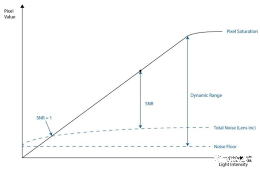

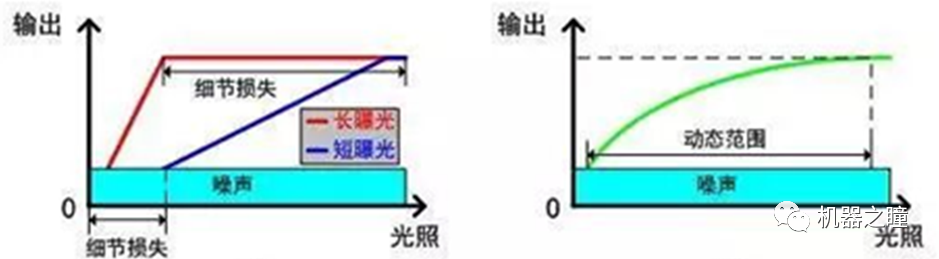

Dynamic Range动态范围
动态范围由CMOS图像传感器的信号处理能力和噪声决定,反映了CMOS图像传感器的工作范围。
FWC(Full-Well Capacity),光电二极管的电容能够积累的最大电荷量称为满阱容量。上式主要指的是Sensor本身的动态范围,最终成像的动态范围要涉及到ISP等处理过程,公式更复杂。
SNR信噪比
噪声是影响CMOS传感器性能的首要问题。
SNR是用来衡量sensor某一时刻输出的图片质量,并不是表达sensor能力。
噪声包括固定图形噪声FPN(Fixed pattern noise)、暗电流噪声、热噪声等。固定图形噪声产生的原因是一束同样的光照射到两个不同的像素上产生的输出信号不完全相同。对付固定图形噪声可以应用双采样或相关双采样技术。
动态范围和信噪比是最容易被误解和误用的参数。动态范围是最大势阱容量和最低读出噪声的比值,它之所以引起误解,是因为读出噪声经常不是在典型的运行速度下测得的,而且暗电流散粒噪声也常常没有被计算在内。信噪比主要决定于入射光的亮度级(事实上,在亮度很低的情况下,噪声可能比信号还要大)。所以,信噪比应该将所有的噪声源都考虑在内,有些资料中常常忽略散粒噪声,而它恰恰是中、高信号电平的主要噪声来源。

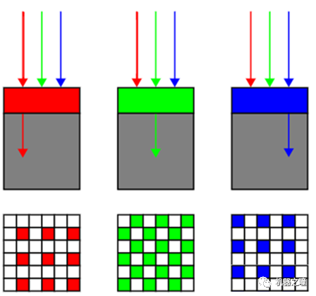

Chroma色彩滤波阵列

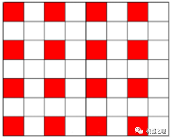

RGGB,一个红光、一个蓝光、两个绿光滤波器。每个像素只能感应一种颜色的光,但是当对外输出的时候,需要知道这个像素的RGB值,就只能通过周围像素去计算,这个计算和转换是靠ISP去完成的,进而得出这个像素的RGB的值。这样每个像素虽然只感应了一种光,但是每个像素经过处理后传输到外面后就是有RGB的信息了。这些原始的感光数据成为RAWdata。

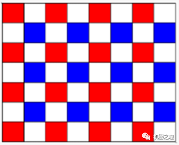

RCCB,50%为透射,其余红光蓝光滤波器各占25%。RCCB的弱光敏感性比RCCC稍差,但分辨色彩的能力更好,采集的图像既可以用于机器分析,也可以用于人眼观察。

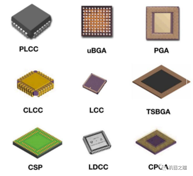

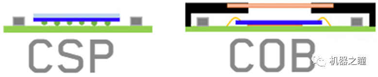

Package封装
CSP,芯片级封装,芯片感光面被一层玻璃保护,CSP对灰尘点要求相对低点sensor表面如果还有灰尘点可以返工修复,制程设备成本较低、制程时间短,但是光线穿透率不佳、价格较贵、高度较高、背光穿透鬼影现象。
COB,将裸芯片用导电或非导电胶粘附在互连基板上,然后进行引线键合实现其电连接。COB可将镜片、感光芯片、ISP以及软板整合在一起,封装测试后可直接交给组装厂,但是制作过程中容易遭受污染,对环境要求较高,制程设备成本较高、良品率变动大、制程时间长,无法维修等。
BGA,球形触点陈列,表面贴装型封装。球柵网格阵列封装。
LGA,平面网格阵列封装。
PGA,插针网格阵列封装。
Fan-out,扇出晶圆级封装。
PLCC,带引线的塑料芯片载体.表面贴装型封装。

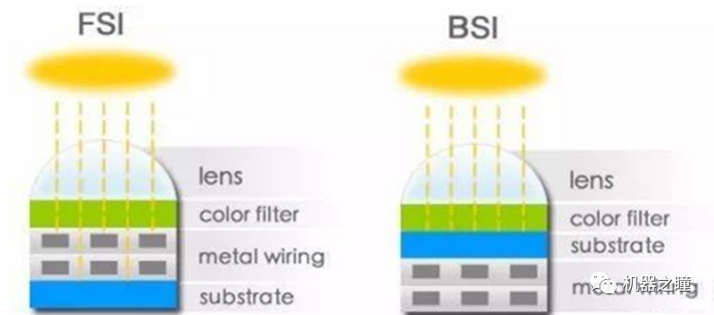

FSI(Front side illumination),前照式,光是从前面的金属控制线之间进入,然后再聚焦在光电检测器上。
BSI(Back side illumination),背照式,光线从背面入射进入感光区,无需穿过金属互连层。
BSI在低照条件下的成像亮度和清晰度都比FSI有更大的优势。传统的CMOS图像传感器是FSI,自上而下分别是透镜层、滤色片层、线路层、感光元件层。采取这个结构时,光线到达感光元件层时必须经过线路层的开口,这里易造成光线损失。而BSI把感光元件层换到线路层的上面,感光层只保留了感光元件的部分逻辑电路,这样使光线直接的进入感光元件层,减少了光线损失。因此在同一单位时间内,单像素能获取的光能量更大,对画质有明显的提升。不过BSI的芯片生产工艺难度加大,良率下降,成本相对高一点。

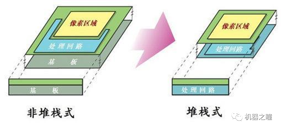

堆栈式(stack),堆栈式是在背照式上的一种改良,是将所有的线路层挪到感光元件的底层,使开口面积得以最大化,同时缩小了芯片的整体面积。对产品小型化有帮助。另外,感光元件周边的逻辑电路移到底部之后,理论上看逻辑电路对感光元件产生的效果影响就更小,电路噪声抑制得以优化,整体效果应该更优。相同像素的堆栈式芯片的物理尺寸是比背照式芯片的要小的。但堆栈式的生产工艺更大,良率更低,成本更高。

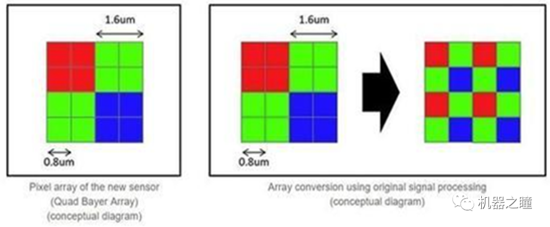

Quad Bayer阵列(四合一像素技术),就是将四个同色像素排列在一起,形成一个大的像素。
