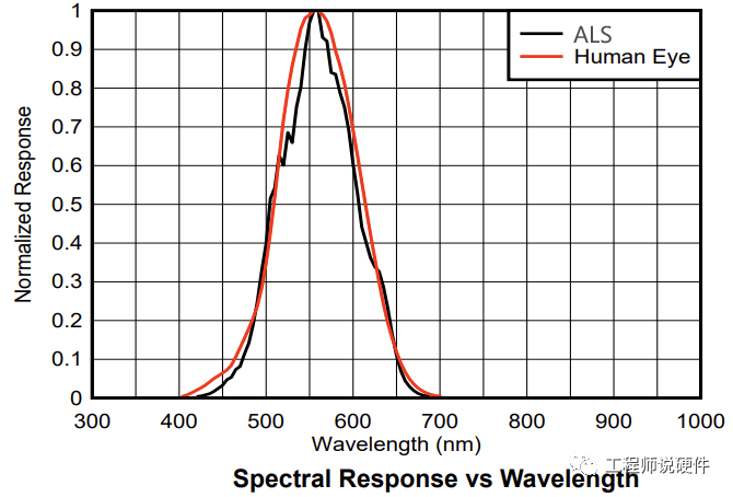

环境光传感器(Ambient Light Sensor,缩写为ALS,以下简称为光感),是一种模拟人眼对可见光响应机制的光学器件。光感主要对400~700nm范围内的可见光有感应,能够匹配人眼的需求,当环境光出现变化时,光感可以实时检测当前光照强度,处理器从而动态调整显示器亮度,使人眼始终保持最舒适的状态。

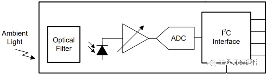

目前各家光感的的原理和构成基本一致,主要包括光学滤波模块、光电二极管、放大电路、ADC电路和数字处理模块。光学滤波模块主要通过镜片油墨等方式尽量滤除掉红外光,只保留可见光的进入。光电二极管则是将可见光强度信息转化为对应的电流/电压信号并送入后级电路处理,最终输出数字信号给SOC。

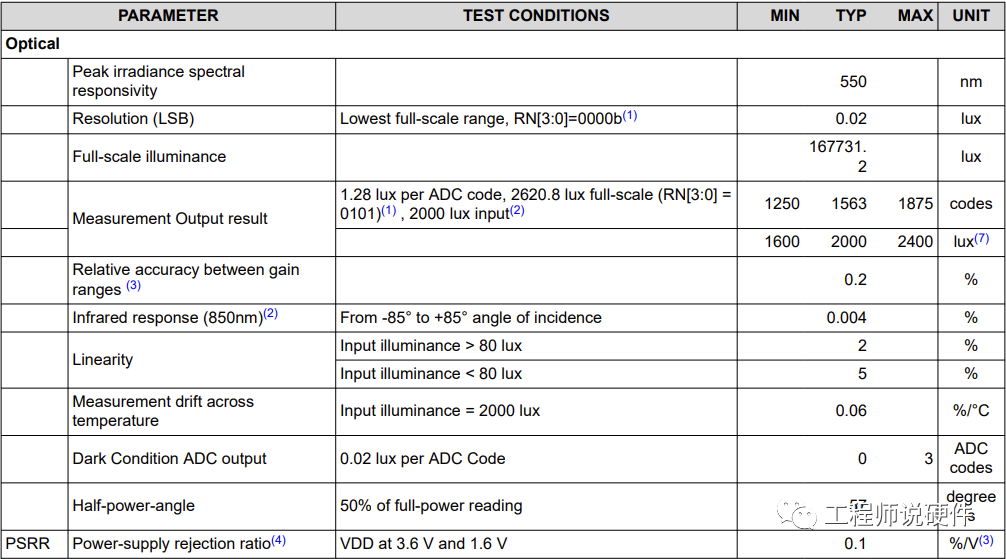

在对光感进行选型和设计的时候,我们需要关注光感器件的一些重点参数。通常情况下,需要重点关注的参数有:FOV、分辨率、动态范围、角度响应、线性度,以及对不同色温光源的响应精度(在第3部分测试内容中介绍)。如下图则是某一光感器件光学参数列表。

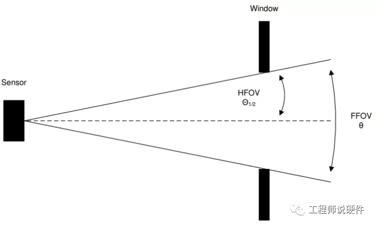

FOV(Field of View),即视场角。为了确保器件能够有效检测到光线,环境光必须在处在一定的入射角之内,整机设计中,结构组件需要参考光感的FOV来设计镜片和开孔等,避免应外部遮挡而影响检测范围。

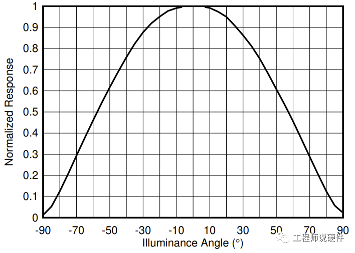

这是指光感对于不同角度的入射光的响应程度,其结果以类似如下的曲线来表示。通常要求整机情况下,45°测试照度值至少为0°时的一半。
