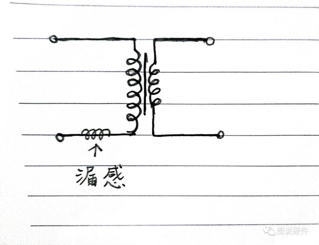

而今天要说的漏感,指的是在变压器中无法成功将主绕组的电能转换为磁能的那一部分电感,如下图所示。
这张图中呢,主绕组分为了两个部分,一个就是变压器电感,另一个部分是漏感,我们可以简单的理解为 理想变压器电感和漏感串联组成了变压器主绕组的电感值。在主要组接收到交流的电信号以后,通过变压器电感将能量转化为磁能再转换到变压器的次级线圈。而漏感呢,就是因为变压器绕制等原因,无法将电能完全转换为磁能的那一部分电感,其实在所有的变压器中都是有漏感的存在的,只不过制作比较良好的变压器漏感比较少,制作不良的变压器漏感比较大而已。

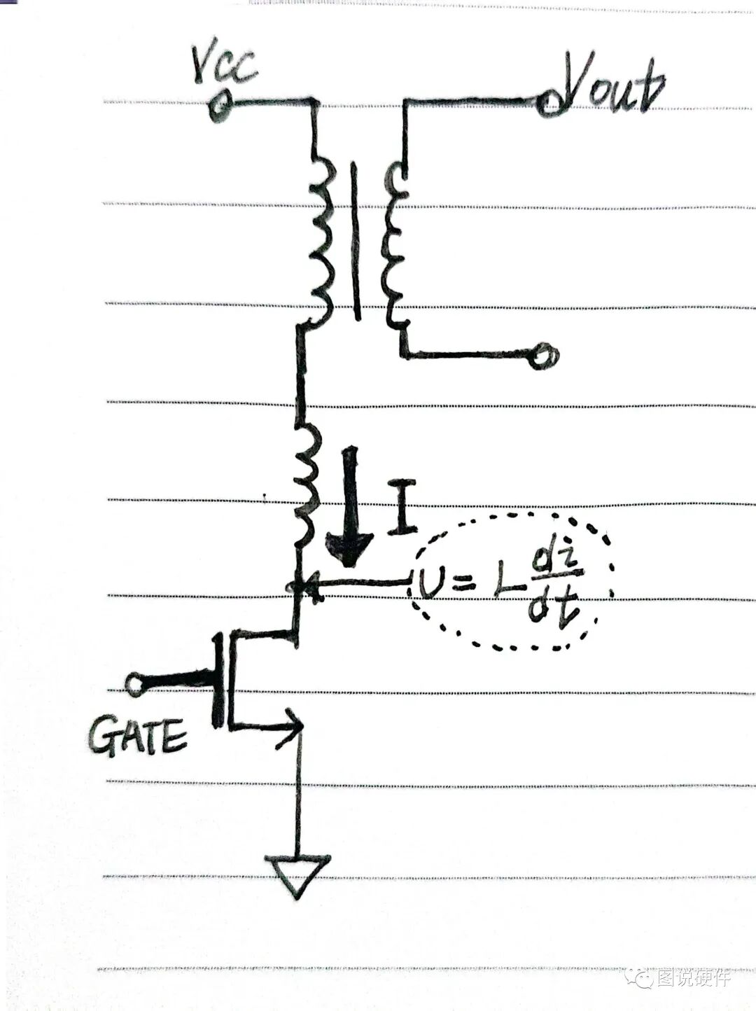

2.变压器漏感由于其电感的特性,会损坏我们的元器件,具体来说就是当开关电源中的功率开关关断时,由于漏感的存在会使得MOS开关D级形成一个比较大的电压尖峰,如下图所示。
上图为开关电源的典型变压器开关电路,当开关断开时,由于漏感的存在,当变压器主绕组通过的电流减小时,开关的D级会产生一个高于vcc的电压来阻止电流的变小,由于Vcc的电压就已经很高了。开关d极产生的电压会更高,有时就会打坏开关。
