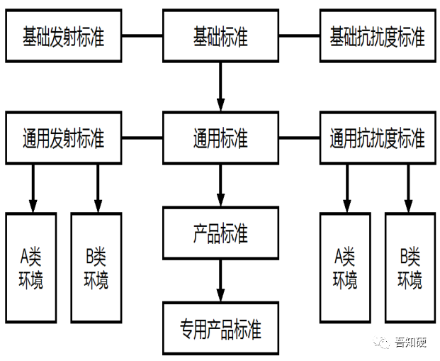

二、EMC标准体系:

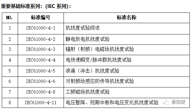

2.1、基础标准:
      基础标准是制定其他EMC标准的基础,一般不涉及具体的产品。基础标准用来规定形式、环境特征、试验方法和测量方法、试验仪器和基本试验装置,也可以用来规定不同的试验等级标准及相应的试验电平。
2.2、通用标准:
   通用标准规定了一系列的标准化试验方法与限值要求,并给出这些方法和要求所适用的具体环境。即通用标准是对给定环境中所有产品的最低要求。如果某种产品没有产品类标准,则可以使用通用标准,通用标准将适用环境分为A类与B类。
A类环境(工业环境):(1)工、科、医设备的工作场所。(2)大的容性负载和感性负载频繁开关的场所。(3)大电流并伴有强磁场的场所。
B类环境(居住、商业、轻工业环境):(1)居住环境:如住宅、公寓等居住场所。(2)商业环境:商店、超市等零售网点;办公楼、银行等商业楼;电影院、酒吧、舞厅等公共娱乐场所;加油站、停车场、游乐园等户外场所。(3)轻工业环境:工厂、实验室、维修中心等轻工业场所。

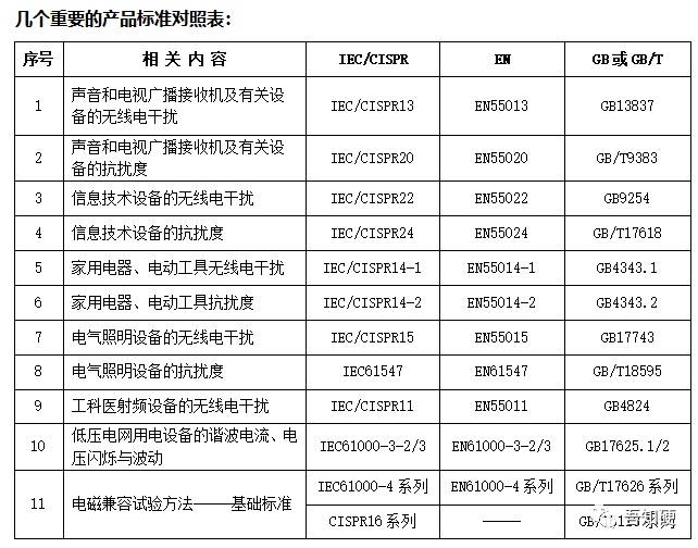

2.3、产品类标准:
   产品类标准针对某类产品规定了特殊的电磁兼容要求(发射或抗扰度限值)以及详细的测量程序。产品类标准不像基础标准那样规定一般的测试方法,它比通用标准包含更多的特殊性和详细规范,其测量方法和限值需与通用标准协调。
2.4、专用产品标准:
   专用产品标准用来规定某种产品的电磁兼容要求以及测量程序。通常专用的产品电磁兼容要求包含在该特定产品的一般用途标准中,不形成单独的电磁兼容标准。只有在特殊的情况下,才会对产品提出单独的电磁兼容要求和限值要求,从而才会形成专用产品的电磁兼容标准。

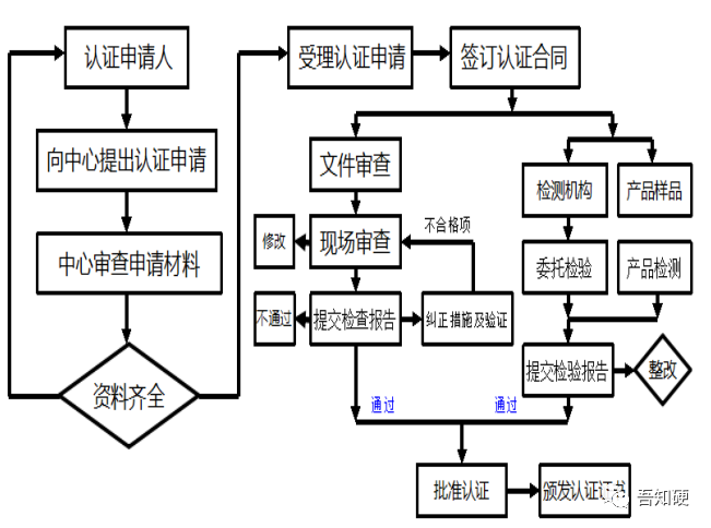

3.1、认证的定义:
  是由第三方经授权的独立的权威机构,根据相关的国家或国际法规标准 ,对生产厂家的产品或生产体系进行检测与监督,并就通过与否签发检测报告与证书的过程。电子产品的主要认证:安全认证、EMC认证(电磁兼容)、环保认证(ROHS、WEEE)
3.2、认证标志:
  由于电磁兼容跟人们的生活息息相关,世界各国纷纷制定EMC认证标准,对电子产品的辐射做限制。主要的EMC认证有美国FCC认证、欧洲CE认证、中国CCC认证、韩国KC认证、日本VCCI认证、澳洲C-TICK认证。
3.3、认证机构:
国内认证机构:威凯、赛宝、北京三所、深圳计量院、广电计量等。
国外认证机构:SGS(瑞士通标)、法国必维、德国莱茵、美国UL等。
3.4、认证流程:
