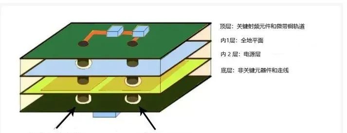

​根据经验,在信号走线下方添加一个公共接地层,这样可以确保PCB中任意2个接地点之间的阻抗最小。
当靠近地平面的外层用于安装高速组件时,如果用微带线或者共面线的RF组件,另一侧安装不太重要的组件。第二个内层用于电源平面,电源平面尽可能大,这样可以降低阻抗。
4层PCB结构

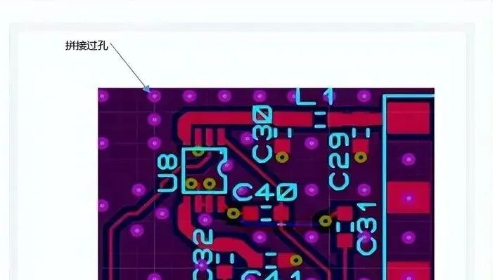

如果想要降低成本,那最好的就是双面PCB,这个时候就是通过大量过孔互连的走线两侧添加地平面,如果下图所示。
显示拼接接地层的过孔的PCB

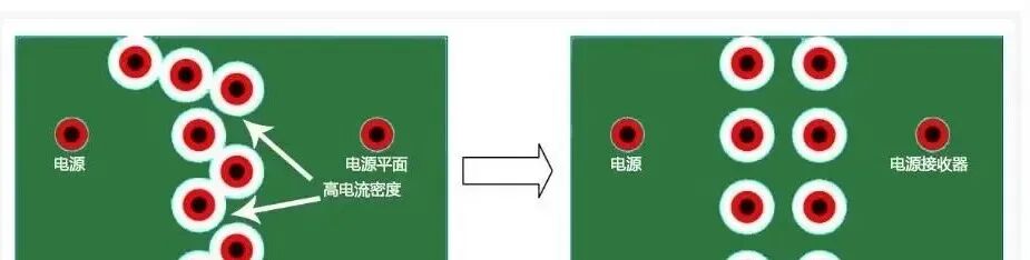

二、在网格中添加过孔来避免热点
信号过孔会在电源层和接地层中产生空隙。过孔定位不当会产生电流密度增加的平面区域,这些区域称为热点。
必须要避免这些热点,最好的解决方法是如下图所示,将过孔放置在网格中,并在过孔之间留出足够的空间供电源层通过,过孔间隔15密耳。
以网格图案布线过孔以避免热点

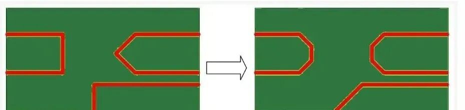

三、在路由高速信号,135°走线弯曲而不是90°
在路由高速信号时,弯曲应保持最小。如果需要弯曲,建议135°而不是90°。如下图(右侧)所示,在九十°时,不能保证顺利的PCB蚀刻。此外非常高速的锋利边缘充当天线。
保持135°弯曲而不是90°

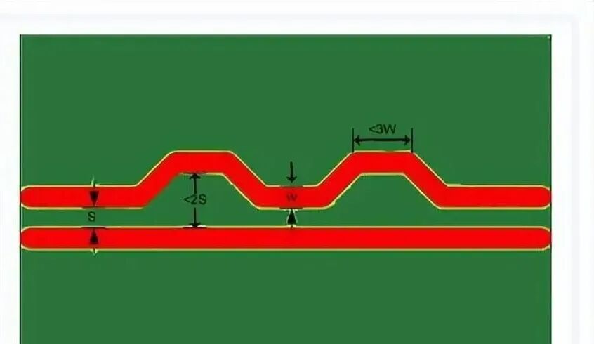

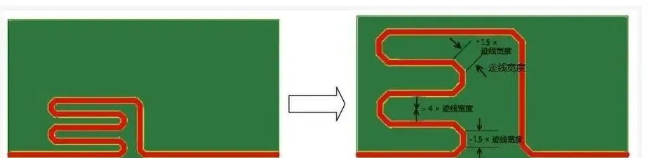

为了达到特特定的走线长度,需要蛇形走线。如下图所示,同一走线中相邻铜之间的最小距离必须保持为走线宽度的4倍,每段弯曲应为走线宽度的1.5倍。
保持弯曲处的最小距离和线段长度

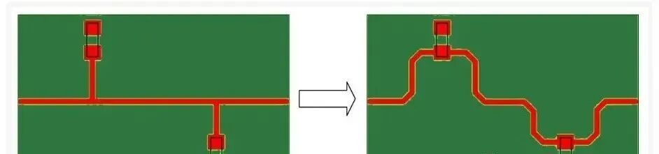

五、增加菊花链路来保持信号完整性,避免长存根走线
长短截线可能充当天线,从而增加符合EMC标准的问题。存根走线还会产生信号完整性产生负面影响的反射。高速信号上的上拉或下拉电阻是存根的常见来源。如果需要此类电阻,就需要此类电阻将信号路由为菊花链。如下图所示:
通过实施菊花路由避免存根跟踪

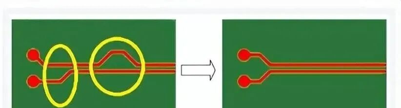

将高速差分对互相平行布线时,它们之间应该保持恒定距离。这个距离有助于实现指定的差分阻抗。因尽量减少因焊盘入口而扩大指定间距的区域,差分对应对称布线。
对称布置差分对并保持信号平行

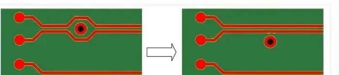

在设计的时候不应该在差分对之间放置任何组件或过孔。即使信号如下图所示对称布线。在差分对之间放置元件和过孔可能会导致EMC问题和阻抗不连续。
不要在差分之间放置组件或者过孔

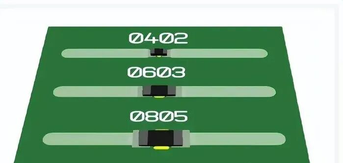

一些高速差分对需要串联耦合电容,容应对称放置。电容和焊盘产生阻抗不连续性。0402电容尺寸0603。必须避免使用0805或C型等封装较大的封装。
对称放置耦合电容

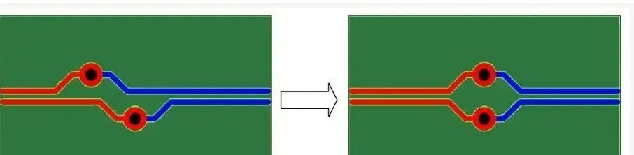

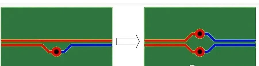

布线差分对时,2条走线布线应该在同一层,以满足阻抗要求。如下图所示,此外,走线中应包含相同数量的过来。
在同一层布线对并放置相同数量的过孔

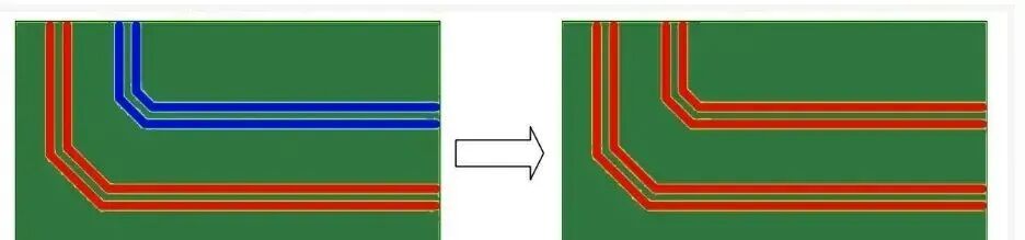

七、结合长度匹配以实现正信号和负信号之间的紧密延迟偏差
高速接口对到达目的地的时间有额外的要求,称为不同走线和信号对之间的时钟偏差。例如,在高速并行总线中,所有数据信号都需要在一个时间段内达到,以满足接收器的建立和保持时间要求。
差分对信号要求正负信号走线之间的延迟偏差非常小。因此,使用蛇纹石来补偿任何长度差异,必须要仔细设计蛇形走线的几何形状,如下图,减少阻抗不连续性。
使用推荐的蛇形走线几何结构

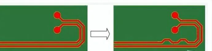

在设计的时候应该将蛇形走线放置在长度不匹配的根部。这确保正负信号分量通过连接到同步传播,如下图所示:
将长度校正添加到源的不匹配点

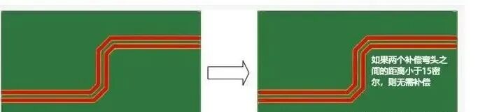

弯曲通常时长度不匹配的来源,补偿器应该非常靠近弯曲处放置,最大距离为15mm,如下图所示:
将长度补偿靠近弯曲处放置
通常2个弯曲处相互补偿,如果弯曲小于15mm,则不需要使用蛇纹石进行额外补偿。信号的异步传输距离不应超过5mm。
弯曲可以相互补偿

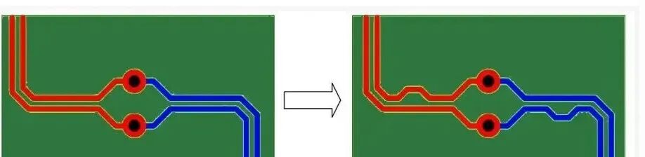

差分对连接的每个阶段中的失配应单独匹配。在下图中,过孔将差分对分成2段,此处需要单独补偿弯曲。这样确保了正信号和负信号通过过孔同步传播。
应在每个段中补偿长度差异

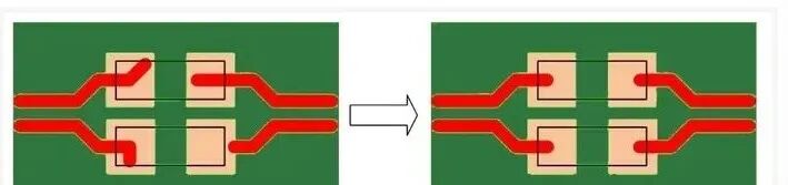

在下图中,电容焊盘内部的走线长度不等。即使信号不使用内部走线。一些CAD 工具也会将其视为长度计算的一部分,并显示正信号和负信号之间的长度差。为了尽量减少这种情况,确保2个信号的焊盘入口相等。
需要注意一些CAD工具中遇到的长度计算问题

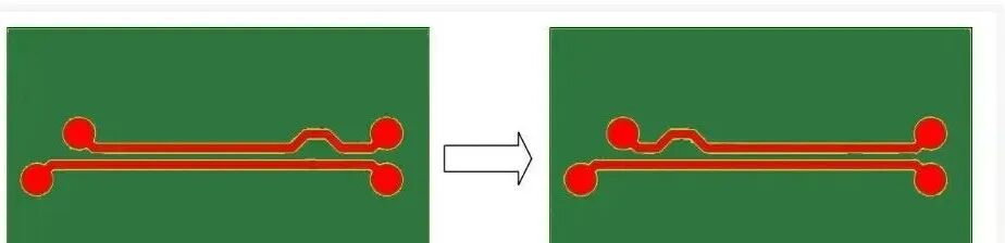

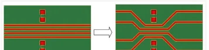

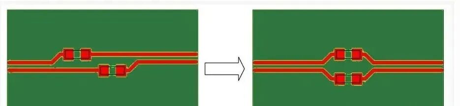

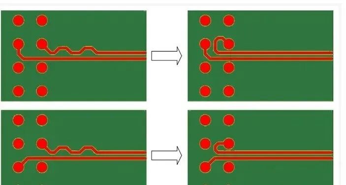

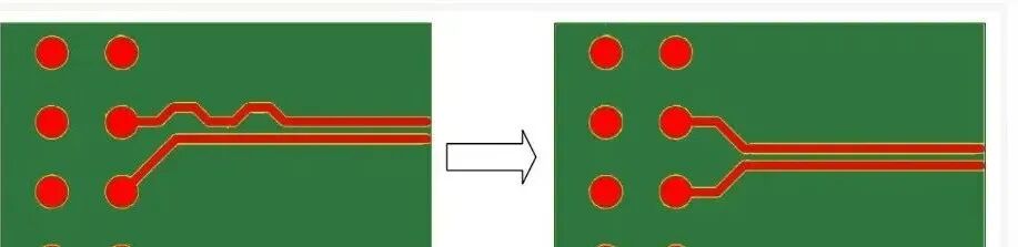

如下图所示,首选差分对信号的非对称分流,尽可能避免蛇形走线。
差分对的对称突破
如果焊盘之间有足够的空间,则可以为较短的走线包含小环而不是蛇形走线,过孔优于蛇形走线。
差分对的首选分线

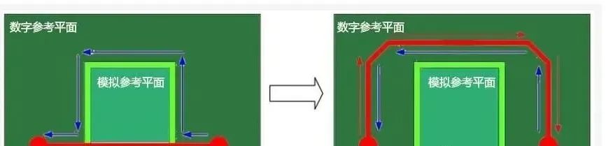

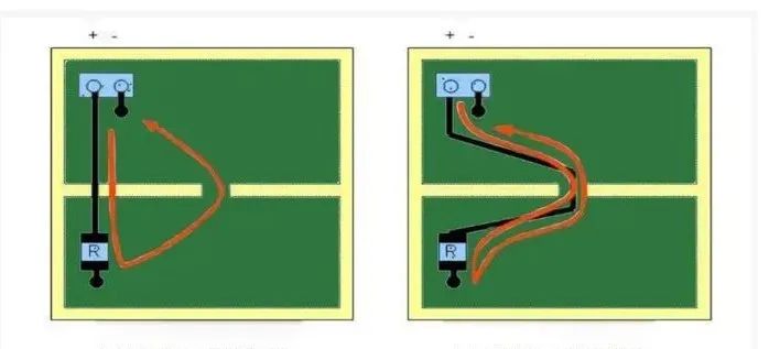

八、不要在分割平面上路由信号

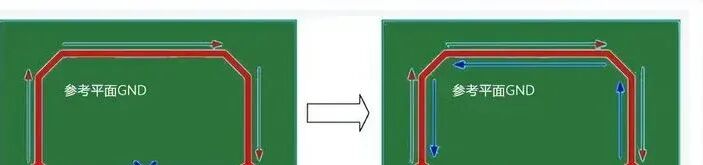

不正确的信号返回会导致噪声耦合和EMI问题。设计人员在路由信号时应始终考虑信号返回路径。电源轨和低速信号采用最短返回电流路径。
如下图所示,与此相反,高速信号的返回电流试图跟随信号路径。
在高速PCB中,返回电流试图跟随信号路径

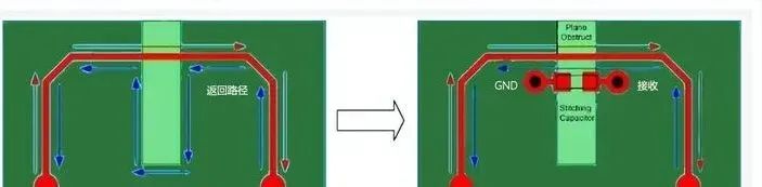

不应在分离平面上路由信号,因为返回路径无法跟随信号走线。如下图,如果一个平面在接收器和源之间分开,就需要围绕它布线信号走线,如果信号的前向和返回路径是分开的,则它们之间的区域将充当环形天线。

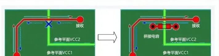

如果需要在2个不同的参考平面上路由信号,则应加入拼接电容。拼接电容使返回电流能够从一个参考平面传输到另一个参考平面。电容应该靠近信号路径放置,以便正向路径和返回i路径之间的距离较小。通常拼接电容的之在10nF和100nF之间。
在分割平面上放置拼接电容
一般情况下,必须避开平面障碍物和平面槽。如果需要绕过此类障碍物,就需要入下所示使用拼接电容。
在平面障碍物上布线时合并的拼接电容

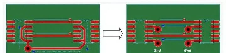

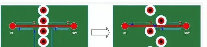

返回路径在信号的源和接收器处。在下图中,左侧的设计被认为是不好的设计。由于原籍侧只有一个接地过孔,因此返回电流无法预期返回参考接地平面。返回路径是存在于顶层的接地连接。
现在的问题是信号走线的阻抗是根据接地平面而不是顶层的接地走线计算的。因此,必须在信号的源端和汇端放置接地过孔,允许返回电流返回接地平面。如下图右侧所示。
放置接地过孔时应考虑返回路径

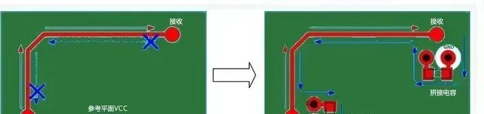

当电源平面被视为信号的参考时,信号应该通过电源平面传输回去,信号以源和汇中的地为参考。要将参考切换到电源层,应在灌电流和源电流处加入拼接电容。
如果接收器和源使用相同的电源轨供电,那么旁路电容可以用作拼接电容。如果靠近信号开始/出口点放置。如下图所示,拼接电容的理想值介于10nF和100nF之间。
使用电源平面作为参考时使用拼接电容

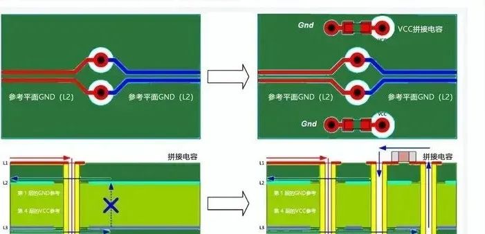

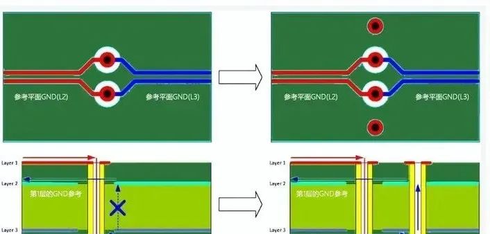

当差分信号切换一层时,参考地平面也会切换。因此,在靠近层变化过孔的位置添加拼接过孔。如下图所示,允许返回电流改变接地层,处理差分信号时,开关接地过孔对应对称放置。
当信号改变接地参考时使用拼接电容
当信号切换到具有不同参考平面的不同层时,应实施拼接电容。这允许返回电流通过拼接电容从地流向电环层,如下图所示,此外,当考虑差分对时,拼接电容的放置和布线应该是对称的。
当信号参考平面发生变化时加入拼接电容

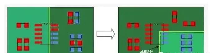

九、分离模拟和数字地平面降低噪声
定义单独的模拟和数字接地部分可以在原理图中轻松确定哪些组件和引脚应连接到数字地部分,哪些组件和引脚应连接到模拟接地部分。这类型的设计可以通过放置2个不同的地平面作为参考来布线。
两个平面应准确放置,数字和模拟组件应放置在相应部分下方,如下图所示。
需要谨慎进行电源平面拆分
混合信号电路需要在单点连接模拟地和数字地。在原理图,还是建议在模拟和数字部分之间放置铁氧体磁珠或0Ω电阻。
数字地和模拟地的合并应靠近集成电路放置。在具有分离平面的混合信号设计中,数字信号不应该通过模拟接地平面布线,模拟信号不应该通过数字地平面布线。
数字信号不应该穿过模拟地平面

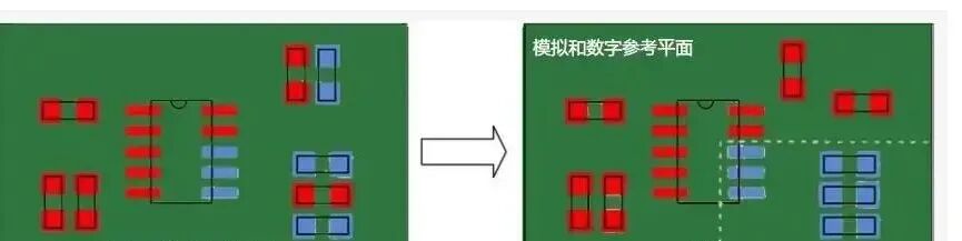

十、在模拟地和数字地之间虚拟第划分布局
在虚拟分割中中,模拟地和数字地在原理图中没有分开。此外,2个接地域在布局中也没有电气分离。在实际布局时是分开的,即在模拟地和数字地绘制了一个假想的分割线。这里应该仔细考虑虚拟分割平面的正确一侧来放置组件。
应使用虚拟平面分割仔细放置组件
在设计的时候应该牢记2个地之间的虚线。数字和模拟信号走线不允许越过虚拟分割线。虚拟分割线不应具有复杂的形状。因为没有平面障碍物来保模拟和数字返回电流分离。

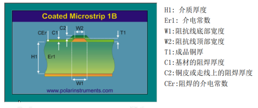

三、影响阻抗的因素有哪些?
通常影响阻抗的因素有以下几点
1、Er–介电常数:
不同的板材的介电常数也有区别。
目前的常见的板材有 纸基板(俗称有,纸板,胶板,V0板,阻燃板等等)环氧玻纤布基板(俗称:环氧板,玻纤板,纤维板,FR4)复合基板(俗称:粉板等,cem-1板材国内某些地方也叫22F),目前大多数板料选用 FR-4,该种材料的 Er 特性为随着加载频率的不同而变化,在使用频率为 1GHZ 以下的其 Er 认为 4.2 左右,1.5—2.0GHZ 的使用频率下会略有下降,所以在我们实际应用需要注意产品的使用频率。
2、H–介质厚度:
该因素对阻抗控制的影响最大,如对阻抗的精确度要求很高,所以这 部分的设计应力求精准 ,FR-4 的 H 的组成是由各种半固化片组合而成的通常我们的介质又分为 内层芯板的介质厚度和多层板中压合的介质厚度。
3、W–走线宽度:
在我们设计当中不同的线宽对我们的阻抗也会有影响,通常会根据实际情况对阻抗进行分析计算,从而得到合适的线宽。
4、T–走线厚度:
通常减小线厚可以增大阻抗,增大线厚可以减小阻抗。

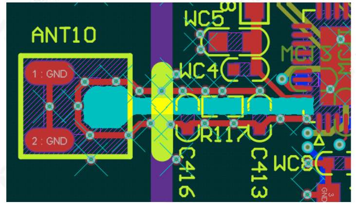

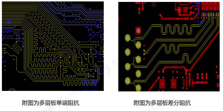

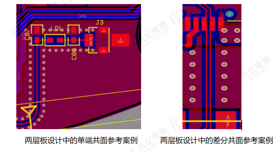

通常我们的阻抗线可以分为单端阻抗和差分阻抗,在多层板中单端线以及差分线参考相邻层,需要注意的是在射频线的处理上会进行隔层参考来保证射频天线达到最佳的线宽从而达到最好的性能,以及在我们两层板设计时为了达到阻抗匹配的效果,需要做共面阻抗,所谓共面阻抗的意思是需要做阻抗匹配的单端线或者差分线通常参考信号线两侧的铜皮来达到一个阻抗匹配的目的。
附图为射频单端阻抗的隔层参考处理
(图设计为六层板,天线放置在top层,对天线区域第二层GND平面进行挖空)

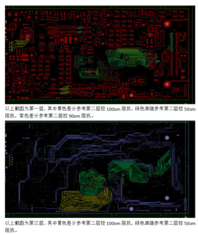

六、在完成PCB设计后一般要怎样跟板厂对接使其了解哪些线需要做阻抗匹配呢?
在我们完成PCB设计之后,我们通常以截图说明的方式向板厂说明我们板子当中的阻抗匹配的情况,如下图所示把不同阻抗值的信号线用颜色进行一个标记区分,然后截图配上文字说明即可!
以上就是我们全部的内容了,相信大家在阅读完本文之后已经对我们高速PCB设计当中的阻抗匹配的概念有一定的了解了,今后在PCB设计时一定要了解清楚阻抗信息,一般这些信息可以通过芯片的数据手册来获取,然后再用软件计算出我们的线宽线距(差分线有线宽线距的要求,单端线只有线宽)在布线时要避免跨分割(我们的需要控阻抗的线需要有完整的参考平面,让信号线所处的环境相同,如果信号线参考平面中的参考对象不同,则会造成阻抗不匹配的情况,轻则板子的速率达不到要求,重则板子的功能实现不了,这就是跨分割的概念!)的情况产生。
