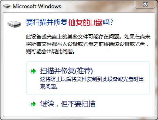

U盘插入电脑时常常会弹出这样的窗口
这其实就是和U盘的热插拔有关。

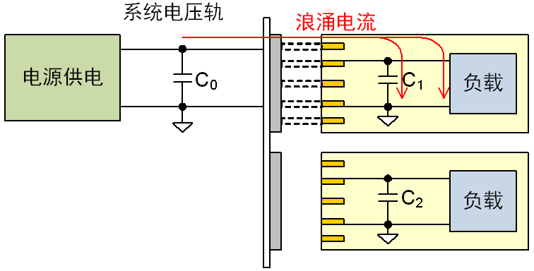

下图为模拟的简单热插拔过程,其中左边代表系统及其供电,右侧有两个板卡,板卡的输入端存在电容。
在板卡插入系统时会带来以下危害:
1.会出现电火花,对接插件和插槽造成腐蚀;
2.会有很大的瞬间电流向输入电容充电,很可能造成系统供电电压不正常,影响其他板卡的正常工作。

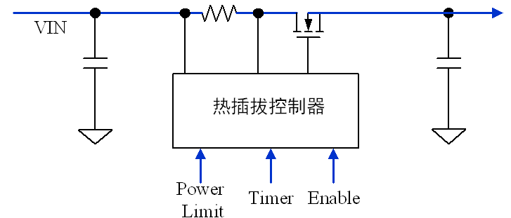

热插拔的目的是将高的瞬间电流控制在一个比较低而且合理的水平。热插拔芯片,通常包含一个驱动MOS设计和电流检测电阻,它除了做基本热插拔之外,还可以提供特殊功能,如控制电流上升速率、做断电器、电源管理以及状态报告等,能够提升系统的工作状态。
热插拔芯

热插拔保护需要将电源母线上的瞬态浪涌电流控制在比较低的水平,可以通过对板卡进行缓起控制来实现。
缓起控制最好的方式是采用热插拔控制芯片,通过控制电流检测电阻两端电压来合理控制热插拔时的浪涌电流。
