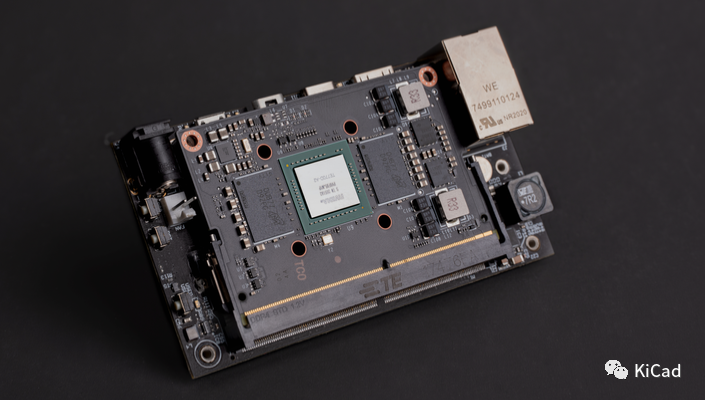

Jetson Nano Baseboard 开源
“ 该项目包含支持NVIDIA Jetson Nano、Xavier NX和TX2 NX SoM的基板,并开源了所有硬件设计文件。它由Antmicro公司创建。Antmicro公司是一家定制硬件、软件和AI工程公司,也是NVIDIA Jetson生态系统的合作伙伴。”

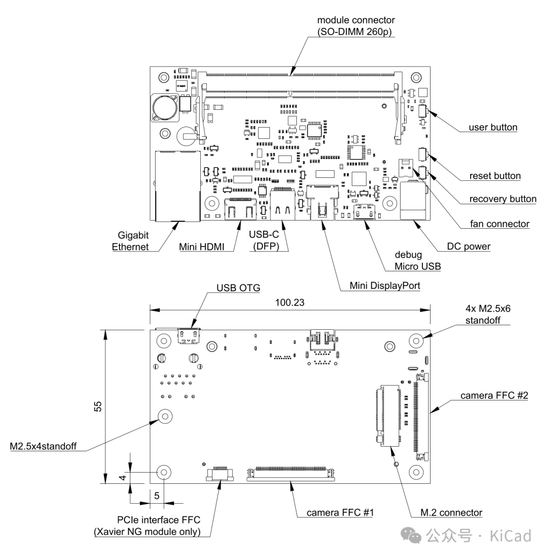

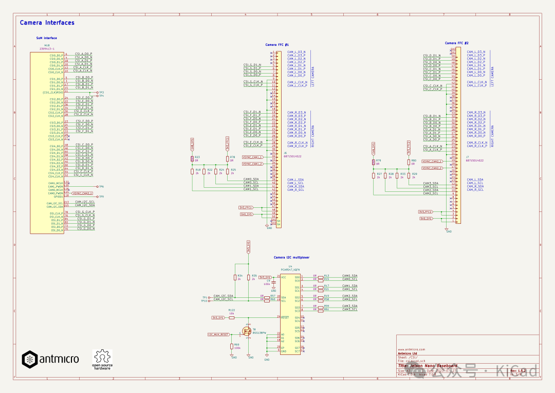

电路板可通过标准的柔性扁平电缆 (FFC) 连接器与 MIPI CSI-2 视频设备连接。在 2 通道配置下,支持多达 4 个传感器;在 4 通道配置下,支持 3 个传感器。关于支持的 CSI 通道映射的更多详细信息,请查阅相关 SoM 的产品设计指南。您可在 NVIDIA 的 Jetson 下载中心获取与 SoM 相关的资源:
https://developer.nvidia.com/embedded/downloads

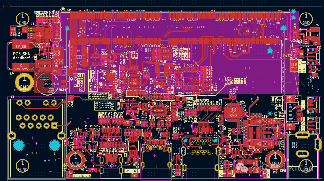

自 Rev.1.5 版本起,此项目的设计文件将在 KiCad 中提供和维护。
主要功能

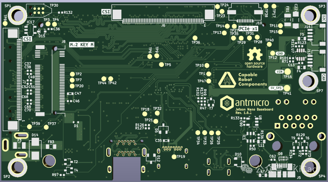

  • Jetson Nano / Xavier NX / TX2 NX SO-DIMM 连接器
  • 千兆以太网 RJ45 连接器

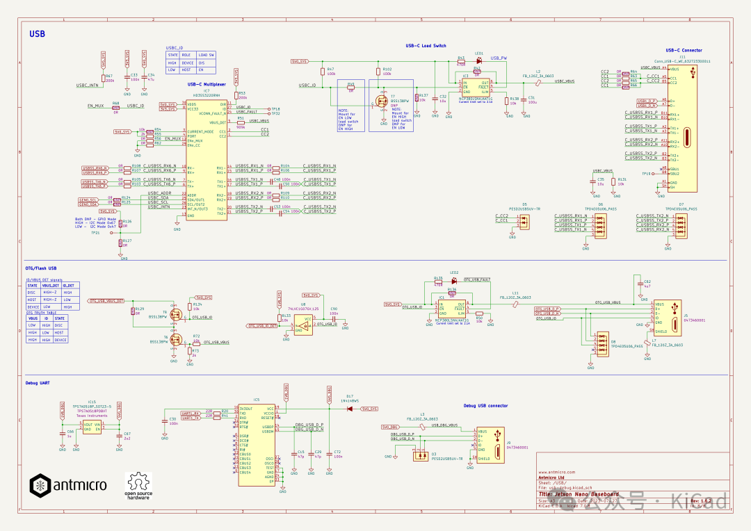

  • 微型 USB 调试连接器
  • USB-C DFP(主机)端口
  • Micro HDMI视频输出接口
  • Mini DisplayPort 视频输出接口
  • 2 个 50 针 FFC 连接器,最多可暴露 4 个 MIPI CSI-2 相机接口
  • 暴露 PCIe x4 接口的 M.2连接器
  • RTC 备用电池
  • 用于存储电路板 ID/SN 的 EEPROM

您可以使用 USB OTG 接口连接器将 BSP 镜像上传到插入基板的 SoM 中。
调试 UART 连接
大部分调试信息都是通过串行控制台提供的。电路板包含一个 FTDI 芯片,为主机 PC 提供 UART 接口。详情请参阅原理图。默认调试 UART 通道可通过 /dev/ttyUSB0 访问(假设电脑上没有连接其他 FTDI 设备)。串行调试连接的默认波特率为 115200 波特,8 位传输,1 停止位。

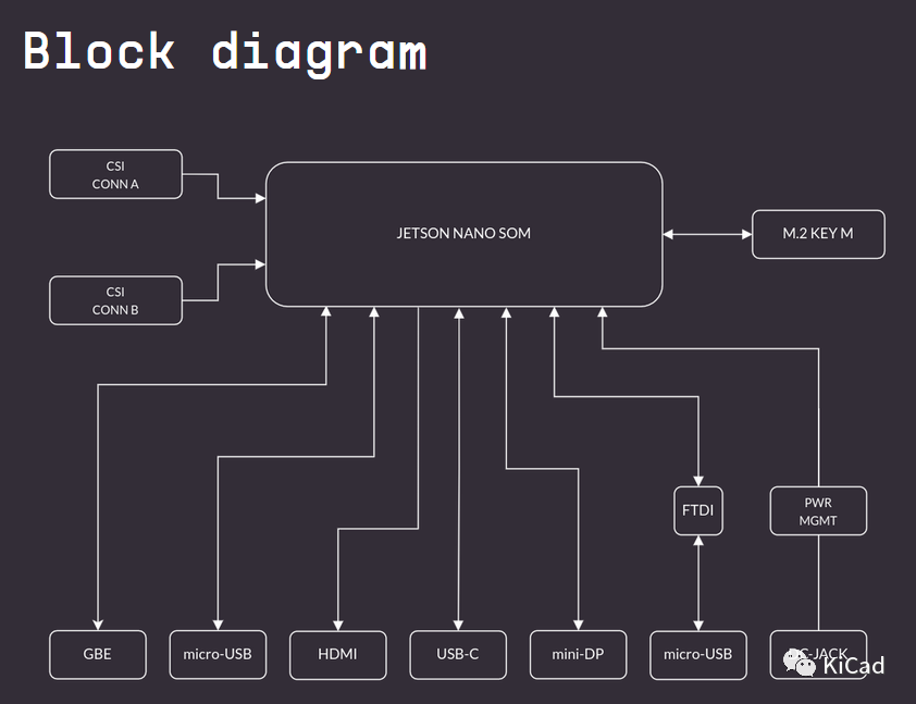

框图

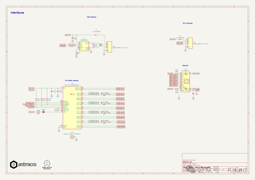

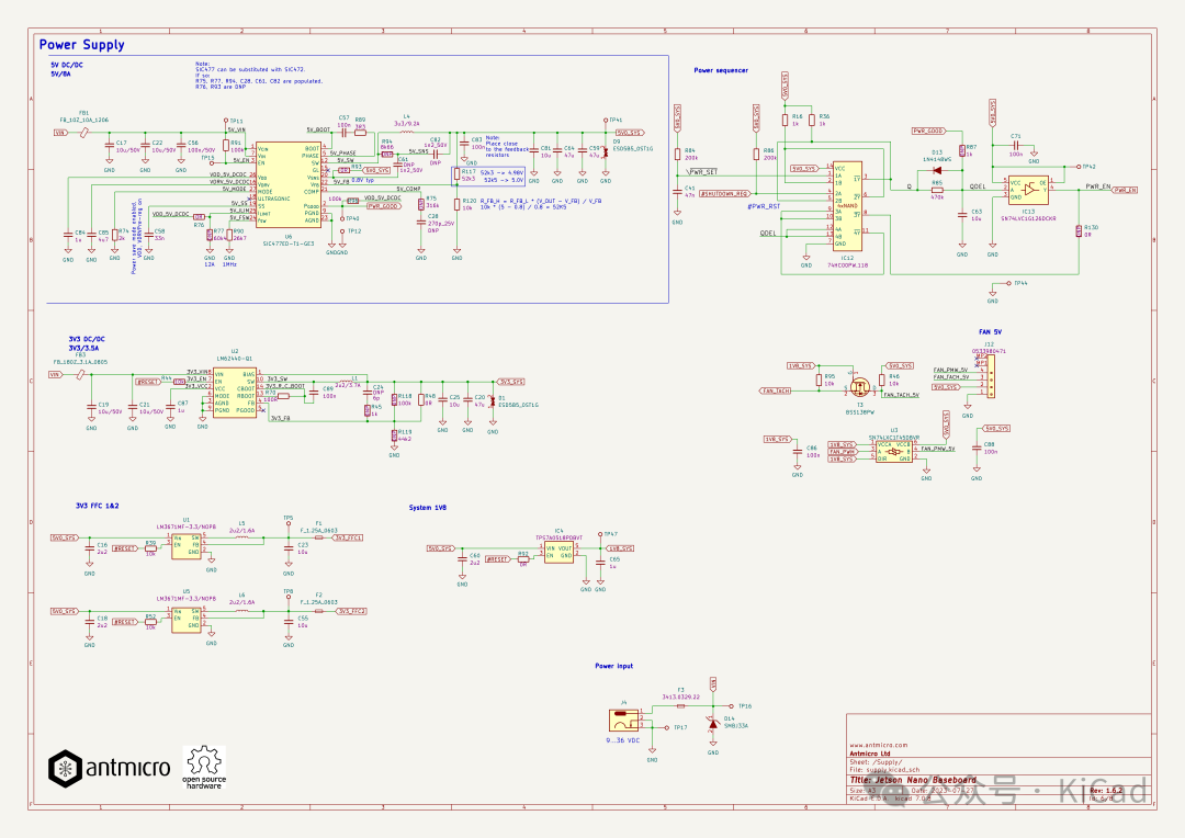

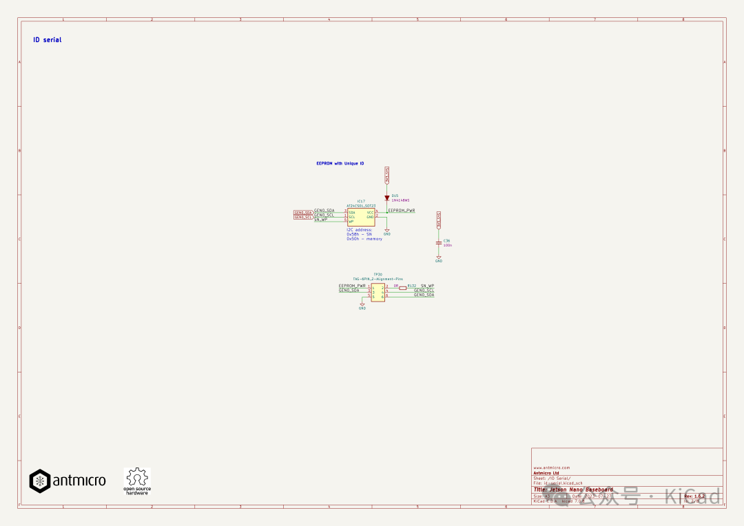

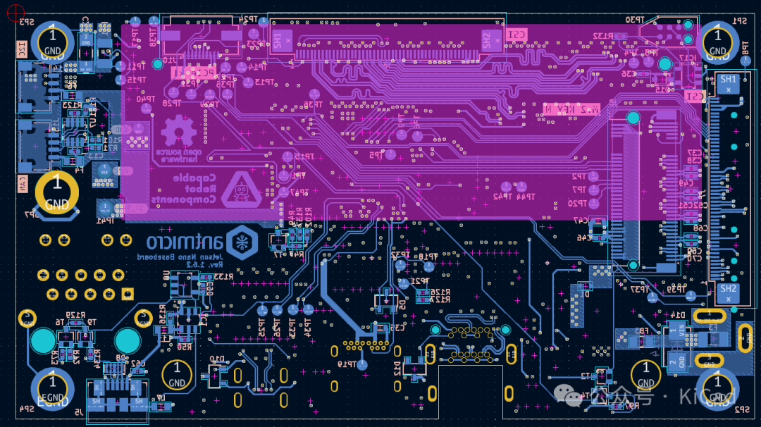

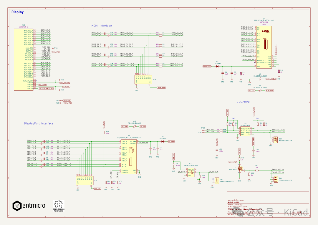

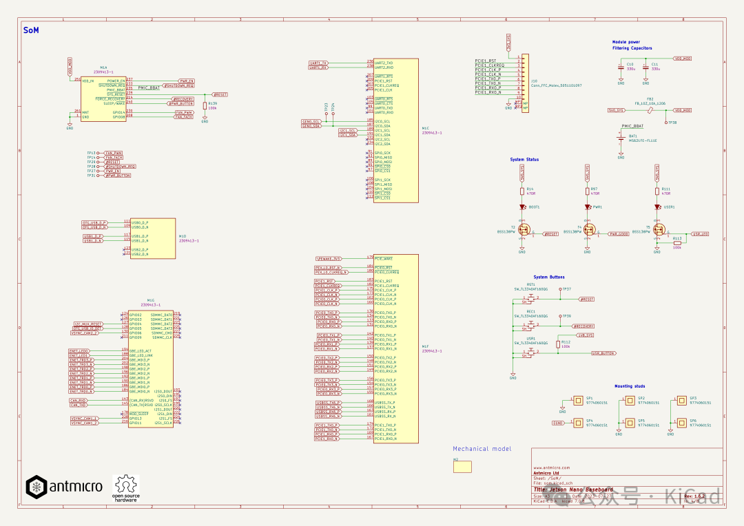

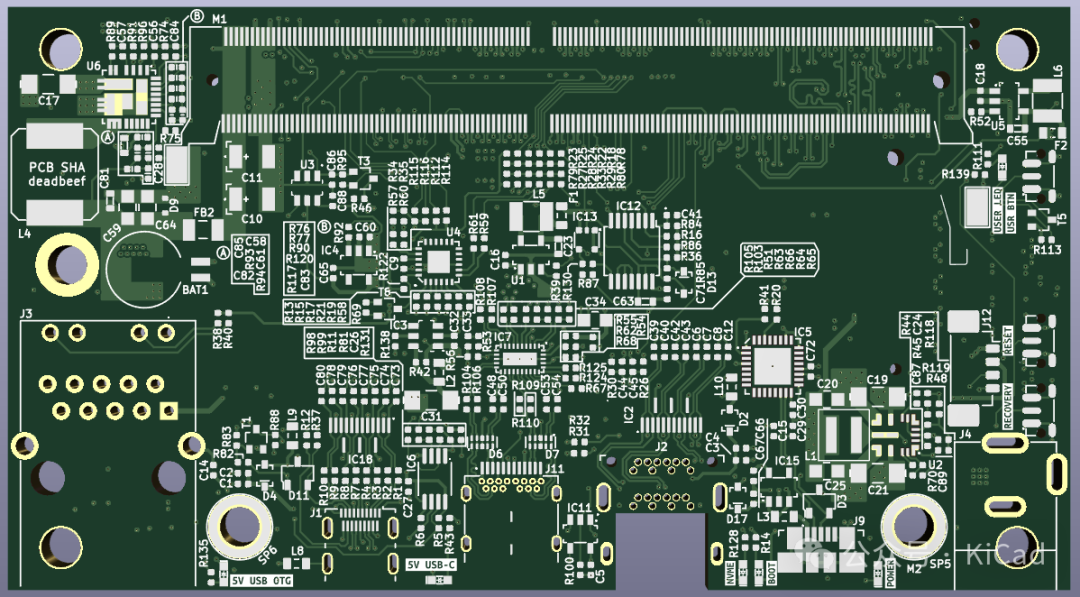

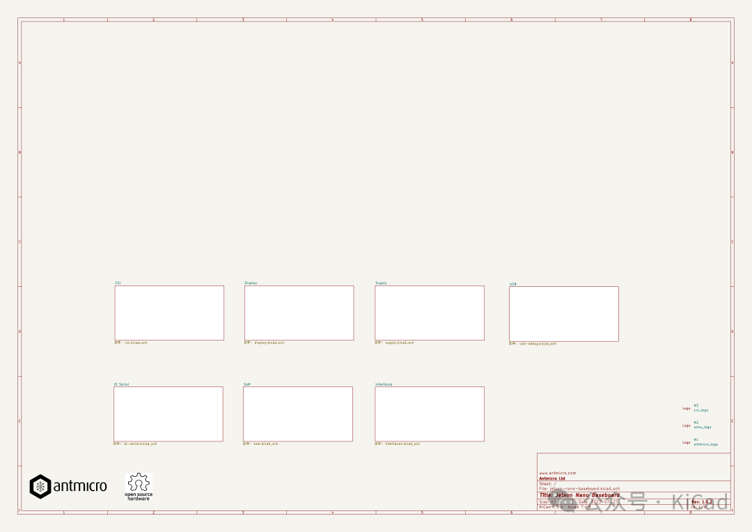

原理图 & PCB
