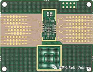

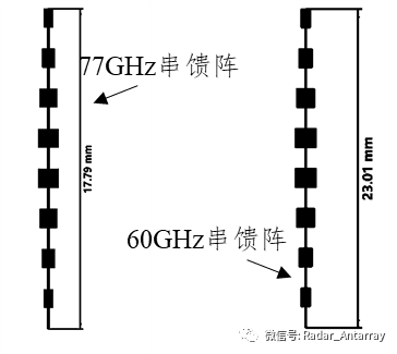

1.1 串馈阵天线

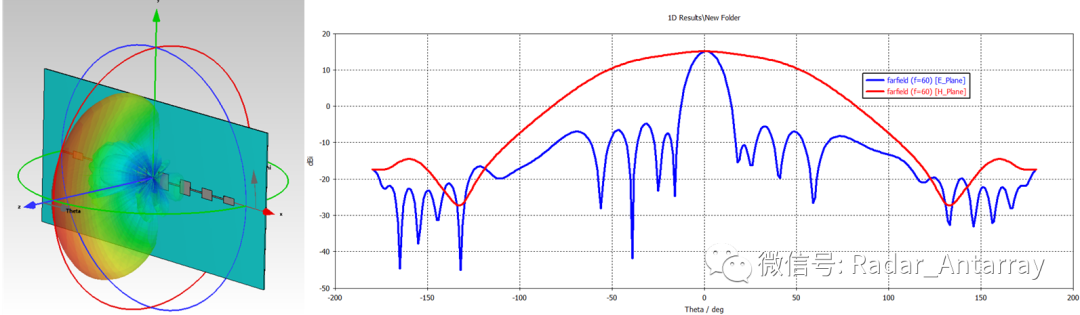

串馈阵列天线通常用于24GHz、60GHz和77GHz等无线通信频段。阵列的增益范围在7dBi~20dBi之间,极化形式为线性极化,端口阻抗范围在50Ω~300Ω之间。串馈阵列天线和基本微带天线单元一样,优势主要在于小尺寸和加工工艺成熟这两点。在天线设计好后,PCB板厂对关键尺寸及介质基板的介电常数进行管控,通常仿真和实测结果是比较吻合的。
串馈阵列天线可以分为两种类型,一种是谐振式阵列天线,另一种是行波阵列天线。考虑到辐射效率,目前大多数雷达应用还是以谐振式阵列天线。因为对于行波阵列而言,由于接了负载,从馈电端口进入天线的幅度是不断衰减的,且最后剩余的功率会被负载完全吸收,从而降低辐射效率。同时阵元之间的渐进相位累积会使得天线最大辐射方向产生偏转,和法线形成一定夹角,当工作频率变化时,夹角也随着变化,实现频扫功能。
对谐振式阵列而言,阵元由微带传输线连接,且终端开路。对阵元做不同程度的分布锥削就能实现特定旁瓣电平的辐射性能。由于每个阵列单元的相位相同,同相辐射的情况下方向图是不会产生偏转的。但通常谐振式阵列的带宽很窄,且增益强度正比于阵列单元数量,因此要增强天线增益应该增加阵元数量,对于带宽,可以从基材高度、阵列单元着手。不过值得注意的是,理论上当天线阵元数量增加一倍时,阵列增益强度增加3dB,但实际上微带天线阵列能实现的最强增益强度约为20dBi。
图1:不同频率的串馈阵
图2:60G串馈阵3D方向图和2D平面图
天线性能参数主要关注端口散射参数、VSWR、波束宽度、增强强度以及旁瓣电平等。这些参数有时是两两制约的,比如要想实现较强的增益强度同时实现宽角度辐射,在无源的条件下是难以实现的。
图3:77G 串馈阵天线

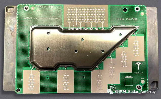

中心有一条长馈线,馈线上连接有多个短截线。一般来说,短截线的长度和间距设计为波导波长的一半(λg/2),和串馈阵的主要区别在于极化方式,且梳状阵列在大角度时,能有效减小天线罩及保险杠对天线性能的影响。其中大陆ARS系列以及特斯拉雷达天线均采用梳状阵列天线设计。可以用和串馈阵一样的微带馈电,也可以使用同轴线缆馈电。由于阵列末端开路,是谐振式阵列天线。
图5:特拉斯雷达PCB

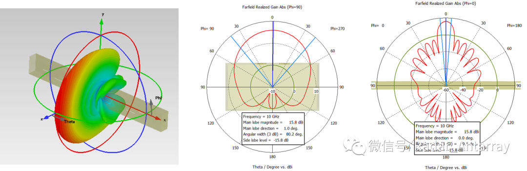

图7:波导缝隙阵列天线的方向图
从等效电路的角度来看,天线中邻缝隙中心之间的波导部分是传输线,缝隙是与传输线并联的有损谐振元件。在缝隙的谐振频率(选择与中心频率相同)下,缝隙导纳几乎是纯实数,并且可以用电导 G 表示。该缝隙电导以及与波导场的耦合 ,随着缝隙远离波导中心而增加。将波导末端的短路放置在最后一个缝隙中心以外 n/4 λg 处(其中 λg 是波导中的波长,n = 1, 3, 5…),此时对中心频率处的天线输入导纳没有影响。由于每个并联元件沿传输线间隔 λg/2,因此第一个缝隙处的输入导纳是所有缝隙电导的总和。此外,这种间距可确保缝隙激励同相,从而保证天线的辐射方向。
在阵列的中心频率处,缝隙电导简单地在馈电端口处加在一起,从而获得极其良好的匹配。然而,当缝隙尺寸及短路壁位置设计不恰当时,会存在一定的相位累积误差。同时 这种相位误差随着阵列长度的增加而变得越来越严重,对于较大的阵列,阻抗带宽主要由波导的长度决定。对于小型阵列,带宽可能受到各个缝隙工作带宽的限制。
以图7阵列为例,天线 E 平面的方向图非常宽,本质上是单个缝隙的方向图。H面波束宽度由缝隙数量决定。在常规波导缝隙阵列的过程中,缝隙尺寸决定谐振频率及带宽,于中心轴的偏移量类似于微带阵列天线中的幅度锥削,实现不同旁瓣电平的阵列设计,同时需要保持波导缝隙的间距为导波波长的一半,并确保最后一个缝隙与波导短路之间的距离为波导四分之一波长的奇数倍,即λg/4、3λg/4、5λg/4等。加大缝隙偏移量,可以增加缝隙与波导之间的耦合(从而增加缝隙的电导)。

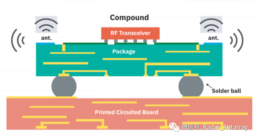

1.4 AOP天线
封装天线 (AiP 或者AOP天线)是当下毫米波领域的主流封装技术,如60 GHz短距离通信和手势识别雷达、79 GHz汽车雷达(BSD)、94 GHz 相控阵、122 GHz、145 GHz 和 160 GHz 传感器以及300 GHz无线通信。为实现小尺寸、低功耗和低成本的毫米波产品奠定了基础。AiP技术是一种天线封装解决方案,在可承载射频芯片(收发器)的IC封装中实现一个或多个天线。可以进一步与前端组件(例如功率放大器 (PA) 或低噪声放大器 (LNA)、开关、滤波器甚至电源管理集成电路 (PMIC))集成,以使用系统级 (System-in-Package) 形成天线模块封装(SiP)技术:
图8:Antenna on package From ASE technology

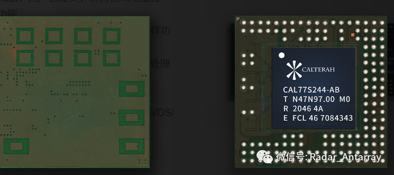

图10:加特兰77G_AOP SOC

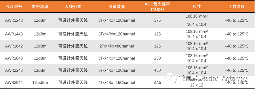

根据市场应用及产品定位,本文将更新TI和加特兰主要芯片型号、关键特性和应用场景。TI芯片阵容比较庞大,其中细分AWR和IWR,且都包含60G和77G两种频率的芯片。AWR1243 、AWR1443均采用 TI 的低功耗 45nm RFCMOS 工艺构建,其中AWR1243具有一个集成式 ARM R4F 处理器和一个硬件加速器,用于进行雷达数据处理。AWR1443 是适用于汽车领域中的低功耗、自监控、超精确雷达系统的理想解决方案。内置PLL 和 ADC 转换器的单片3TX、4RX 。支持各种传感器模式(近距离、中距离和远距离),并且能够进行动态重新配置,从而实现多模式传感器。
AWR1642 是一款2T4R芯片,集成了DSP子系统用于雷达信号处理的高性能 C674x DSP。同时基于ARM R4F 的处理器子系统,负责无线电配置、控制和校准,支持多模传输。
AWR1843 为3T4R_12通道的单芯片系统。也集成了DSP子系统用于雷达信号处理。同时包含一个BIST处理器子系统,该子系统负责无线电配置、控制和校准。此外,支持用于汽车连接的用户可编程ARM R4F。硬件加速器区块 (HWA) 可执行雷达处理,并且有助于以更高级的算法在 DSP 上节省 MIPS。
AWR2243、AWR294x适用于汽车领域中低功耗、自监控、超精确雷达系统解决方案。

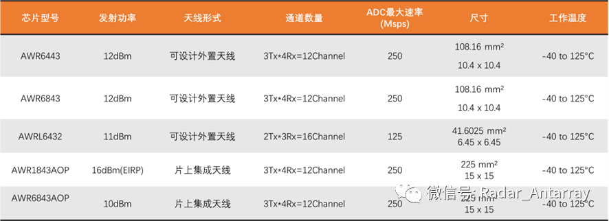

AWR6443、 AWR6843的工作频率均为60GHz 至 64GHz且基于FMCW 雷达技术的集成式单芯片毫米波芯片。适用于汽车领域低功耗、自监控、超精确雷达系统的理想解决方案。当前提供多种符合汽车标准的型号,包括功能安全合规型器件和非功能安全器件。
AWRL6432能够在 57GHz 至 64GHz 频段内运行,专为汽车领域的低功耗、自监控、超精确雷达系统而设计,适用于车内儿童检测、入侵监测、手势检测和占位检测等应用。
表1:TI芯片汇总1
表2:TI芯片汇总2

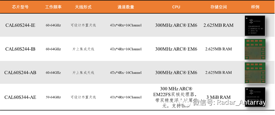

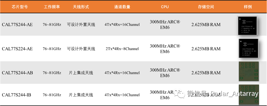

加特兰微电子芯片的应用场景也大多数集中在车载、工业控制、康养等领域,也实现了比较高的集成度,是目前国内较为成熟的芯片供应商。根据应用场景汇总了目前在售芯片的工作模式、工作频率以及内存容量等,供大家选型参考。
表3:加特兰芯片汇总1
表4:加特兰芯片汇总2
表4:加特兰芯片汇总3

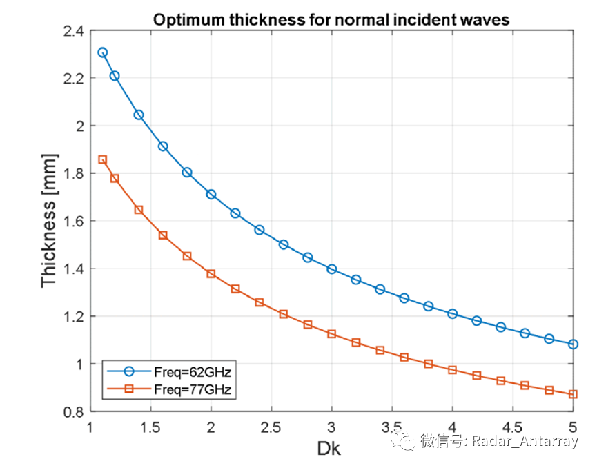

为保证天线罩在所选用的毫米波频段的范围内以最低损耗通过电磁波,通常雷达天线罩壁厚为工作频率的半波长的整数倍,即:T=nλ/2。其中λ为介质中的波长,且:
上面所提的参数中,T为设计参考厚度,n为大于1的整数,c是光速,为相对介电常数,f为工作频率(带宽内的中心频点)。对正常入射的电磁波来说,雷达天线罩的性能主要取决于使用频率、厚度、εr、入射角和形状。对于正常入射情况,下图给出的最佳厚度。
图12:不同频率入射波的雷达天线罩最佳厚度与介电常数之间的关系
图13:不同电介质的雷达天线罩最佳厚度与频率之间的关系

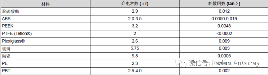

4.3 天线罩材料
天线罩材料的选型依据在于在保证耐腐蚀、强度的前提下,尽可能使用介电常数和损耗值较低的材料,同时天线面区域正前方尽可能保持均匀。
表5:不同雷达天线罩材料的介电常数和耗散因数
