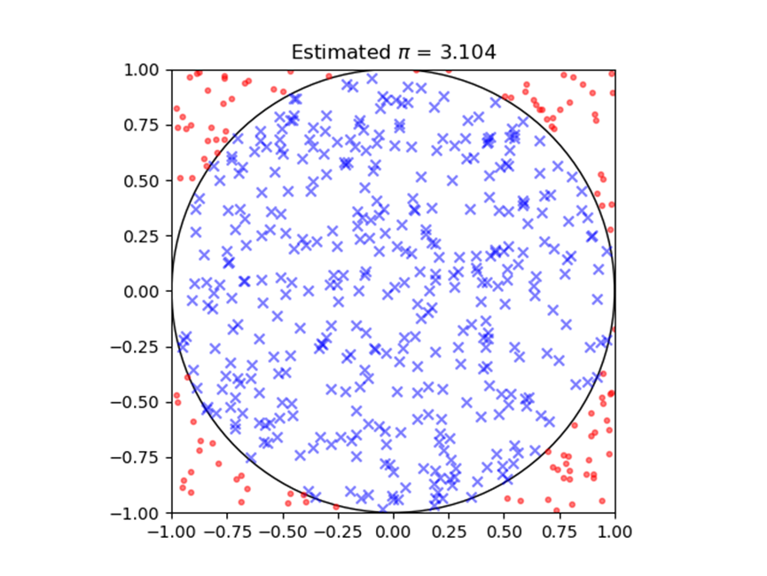

# 生成一个500×2的矩阵X,其中的元素是随机分布在[-1,1]区间内的。然后将这个矩阵的列分别赋值给x和y,这样x和y就是500个随机点的横纵坐标。
X = np.random.uniform(-1, 1, size = (500,2))
x = X[:,
0]
y = X[:,
1]
#计算每个点(x,y)到原点的距离,如果这个距离小于1,则这个点在单位圆内,对应的masks值为True。
masks = np.sqrt(x**2 + y**2) < 1
#根据蒙特卡洛方法,单位圆面积与正方形面积的比是π/4,所以可以通过计算在单位圆内的点数与总点数的比例来估计π的值。
pi_est = 4 * sum(masks)/len(x)
#创建一个绘图窗口和坐标系。
fig, ax = plt.subplots()
# 在坐标系中添加一个单位圆。
circ = plt.Circle((0, 0), radius=1, edgecolor=‘k’, facecolor=‘None’)
ax.add_patch(circ)
#将落在单位圆内的点用蓝色“x”标记,落在单位圆外的点用红色“.”标记。设置坐标轴比例相等,并添加标题显示估计的π值。
# plot data inside the circle
plt.scatter(x[masks], y[masks], marker=“x”, alpha=0.5, color = ‘b’)
# plot data outside the circle
plt.scatter(x[~masks], y[~masks], marker=“.”, alpha=0.5, color = ‘r’)
plt.axis(
‘scaled’)
plt.title(
‘Estimated $pi$ = %1.3f’ %(pi_est))
plt.xlim(-
1, 1)
plt.ylim(-
1, 1)

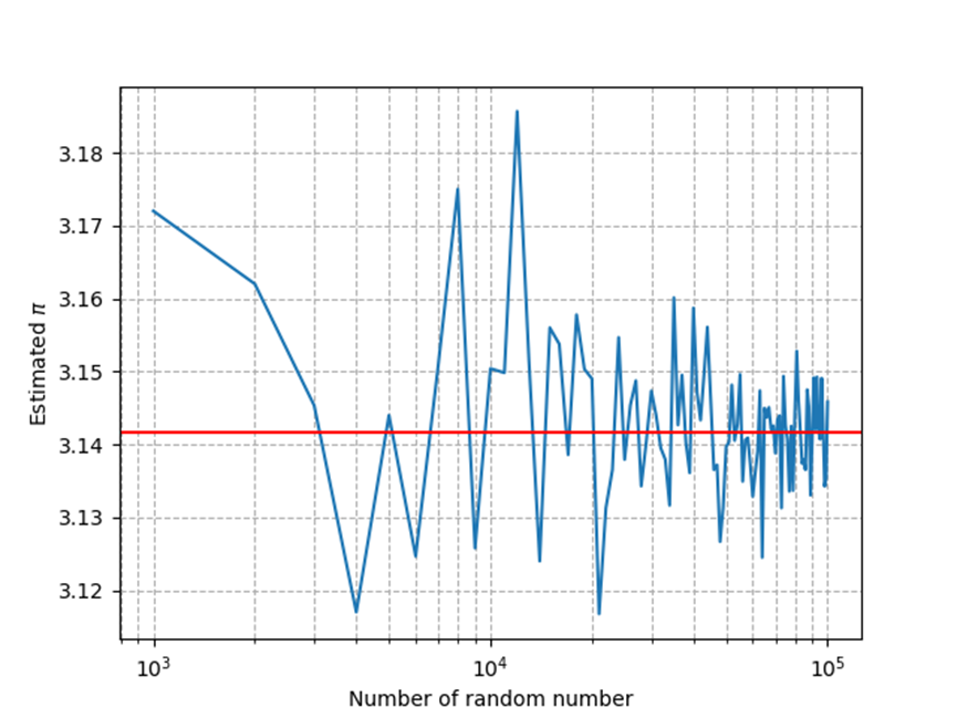

# 创建一个新的绘图窗口,并以对数坐标轴绘制点数与π估计值的关系。添加一条红色水平线表示真实的π值。显示网格,并最终展示图形。
plt.semilogx(n_array, est_pi_array)
plt.xlabel(“Number of random number”)
plt.ylabel(
“Estimated $pi$”)
plt.axhline(np.pi,
color=“r”);
plt.grid(True, which=“both”, ls=“–“)
plt.show()
下图所示为一次随机数数量为 500 条件下,圆周率估算的结果。
下图所示为不断增大随机数数量,圆周率估算精确度不断提高。
