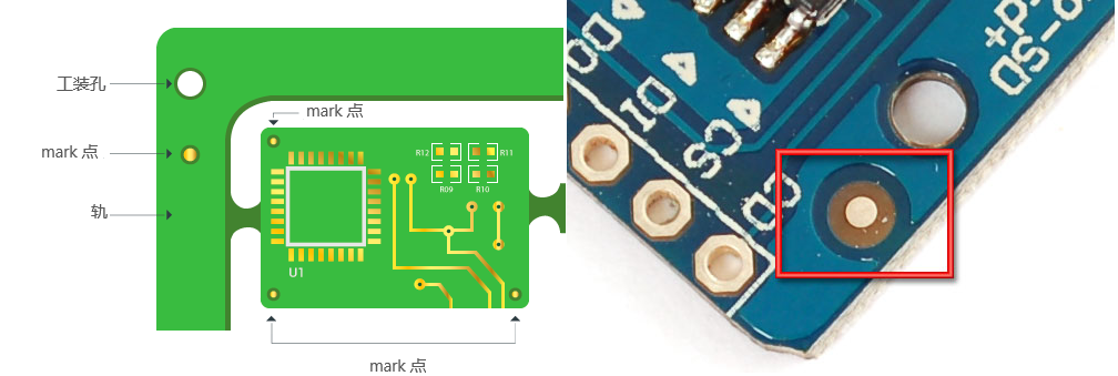

一、基准点(mark点)是什么意思?
mark点也叫基准点,也叫光学定位点,是贴片机使用时的定位点。由于PCB在大批量生产中为装配过程中的所有步骤提供了共同的可测量点,因此装配中使用的每个设备都可以准确定位电路图案以实现精度,通过mark点程序员就可以在加载程序后自动设置机器。
mark点
mark点

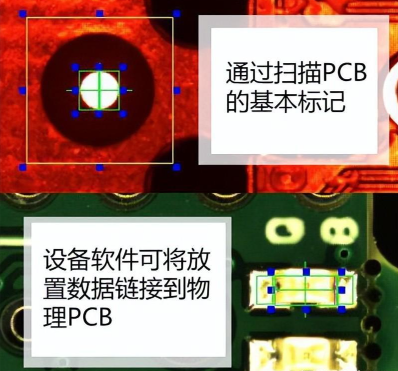

三、mark点识别原理
PCB 上的mark 点是表面贴装技术(SMT) 和自动光学检测(AOI) 等自动化机械使用的参考标准。该标记由一个远离任何其他可见地标的单独铜垫组成,没有基准标记,机器要么放置组件不正确,要么完全拒绝运行。然而,通过读取放置在 PCB 上的各种基准标记位置,自动化设备可以确定放置或扫描组件的确切位置。
不过大多数机器在技术上不会读取放置在 PCB 上的内容,相反,它识别mark 点焊盘的反射。

1、单板mark点
全局mark 点作用是单板上定位所有电路特征的位置,用于区别电路图形和PCB基准,是基于三个网络系统的定位,其中参考点位于左下端 0.0,另外两个在在X和Y轴的正方向。
全局mark点

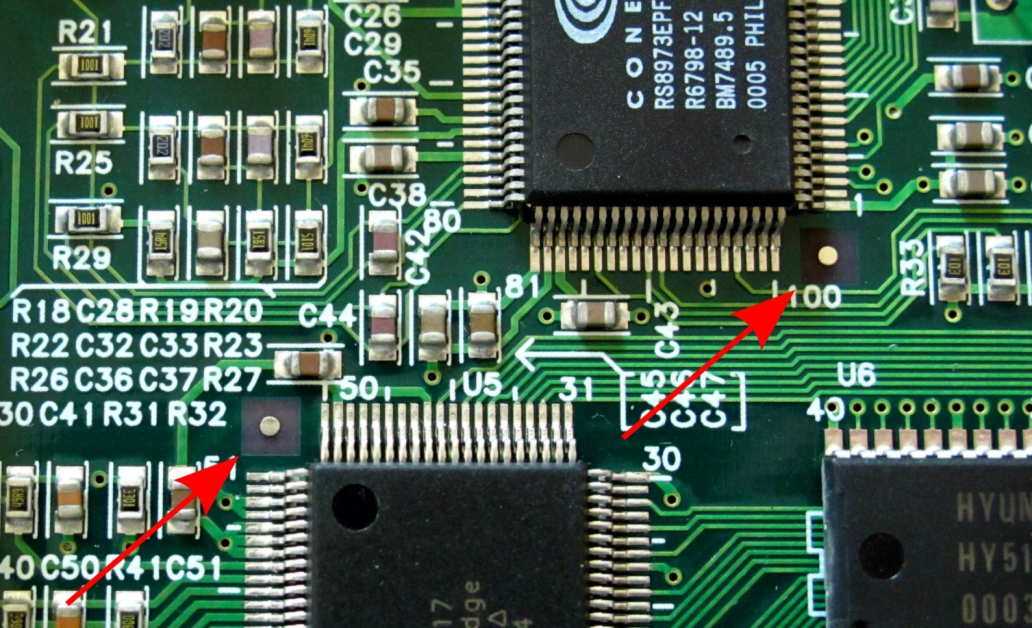

2、局部mark点
局部mark点主要用来定位引脚多、引脚间距小(引脚距中心不大于0.65mm)的各元器件,辅助定位。
局部mark点

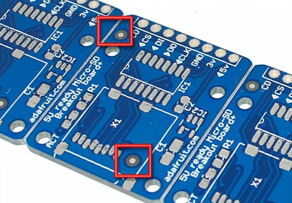

3、工艺边mark点
作用在拼接板上,辅助定位所有电路功能,辅助定位。
工艺边mark点

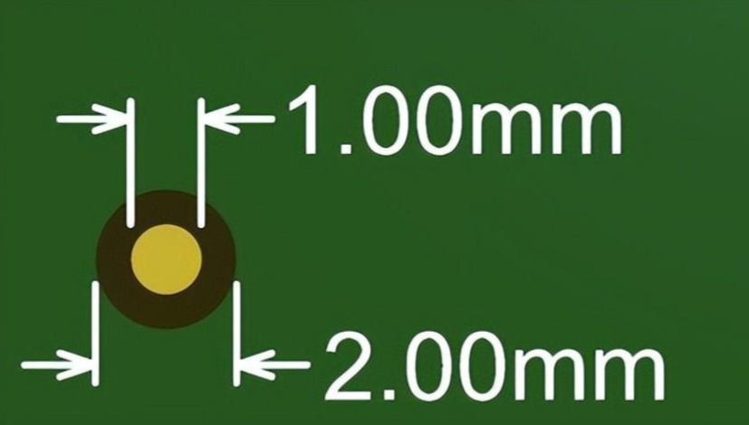

2、mark点尺寸
基准标记可以有多种尺寸,主要取决于装配的机器。
3.2mm 阻焊层开口直径和 1.6mm 裸铜直径或 2mm 阻焊层开口直径和 1mm 裸铜直径的尺寸基本上可以适用于所有的机器。
同一印刷电路板上的基准标记尺寸不应超过 25 µm,建议间隙区域的最小尺寸为中心标记半径的两倍。
参考点周围应该有一个空白区域,该区域没有任何其他电路元件或标记。空白区域的最小尺寸应为参考点半径的两倍。
PCB 基准尺寸通常为 1 到 3 毫米,主要取决于制造商使用的组装机器。一些制造商建议在电路板的角处添加 3 个基准点,因为这会提供 2 个角度对齐测量值,并允许贴片机推断出正确的方向。一些制造商会说明具体尺寸,这也取决于制造商使用的装配设备。
一般来说,阻焊层开口的直径应该是基准裸铜直径的两倍,此外,同一块电路板(全局和局部)上的 PCB 基准尺寸应该一致,变化不应超过 ~25 微米。
如果要组装 2 层板,则顶层和底层基准点应位于彼此之上。顶层和底层 PCB 基准尺寸应相同,包括阻焊层开口。
两种常见的 PCB mark点尺寸和阻焊层开口建议
局部基准往往小至 1 毫米,阻焊层开口为 2 毫米,上图中显示的 D-3D 规则,是因为有些制造商比较喜欢这种较大的阻焊层开口。
局部 PCB 基准尺寸通常不超过 1 毫米,以便进行走线布线并为其他组件留出空间。对于 0201 电阻或芯片大小的 BGA 等小型元件,组装机将足够精确,因此不需要本地基准,并且机器将准确知道您元件需要放置的位置。

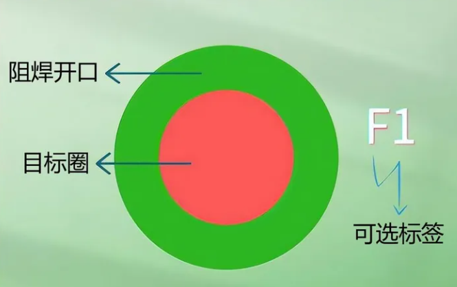

4、mark点组成
mark点 组成由 3 部分组成:
●顶部或底部铜层上的实心铜环
●阻焊层中的圆圈是我们需要对准的目标
●侧面的选项文本标签
mark点组成

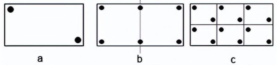

5、mark点位置布局

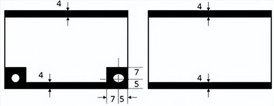

需要在PCBA的四个角或对角线上,形成多点面定位,定位准确,距离越远越好。
1)pcb mark点
mark点 的布局位置由贴片机的PCB传输方式决定。当使用导轨传送PCB时,Mark不能放置在靠近夹持面或定位孔的位置,具体尺寸因贴片机而异。一般要求如下图 所示。
区域标记无法定位
●定位针过程中,mark点无法定位。
●对边过程中,mark点 不能定位在夹边到边4mm 范围内。PCB mark点 位置应沿对角线放置,并且它们之间的距离应尽可能大。
●对于长度小于200mm 的 PCB,至少应放置2 个标记,如下图。对于长度超过200mm的PCB,需要如图b 在PCB上放置4个mark点,沿着PCB长边的中心线或靠近中心线放置1或2个mark点 。
PCB mark点 标记应沿着每个小板的对角线放置,如下图 所示。
PCB mark点位置布局

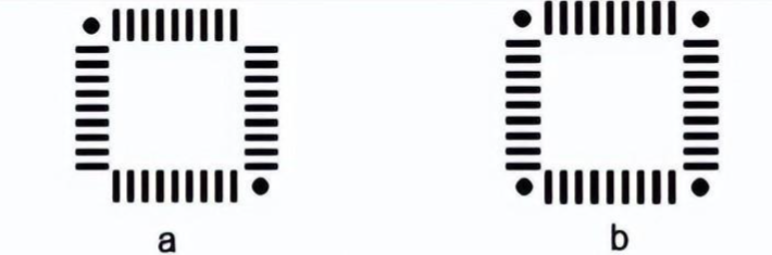

2)局部mark点
局部mark点 位置应满足以下要求:对于超过 100 个引脚的 QFP 元件,应沿对角线放置 2 个 mark点 ,如图 a 所示。对于引脚数超过 160 的 QFP 元件,应在四个角放置 4 个标记,如图 b 所示。
局部mark点
mark点

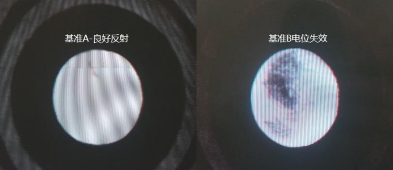

9、mark点铜饰面
mark 点焊盘需要是平稳的以反映均匀的图像,铜标记镀有你选择的任何金属饰面。电镀和浸渍等工艺在均匀性方面是可靠的,而热风焊料的变化往往更大一些。
mark点铜饰面
如果饰面的厚度有任何变化,则无法正确反映。虽然并非无法克服,但它确实迫使生产操作员花费额外的时间来恢复标记。根据问题的严重程度,就需要编辑软件程序以进行补偿,或完全重新焊接基准点。简而言之,修复需要花费大量时间。
10、mark点对比度
当 mark点标记与印制板基板材料之间存在高对比度时,可实现最佳性能。对于所有标记点,内部背景必须相同。

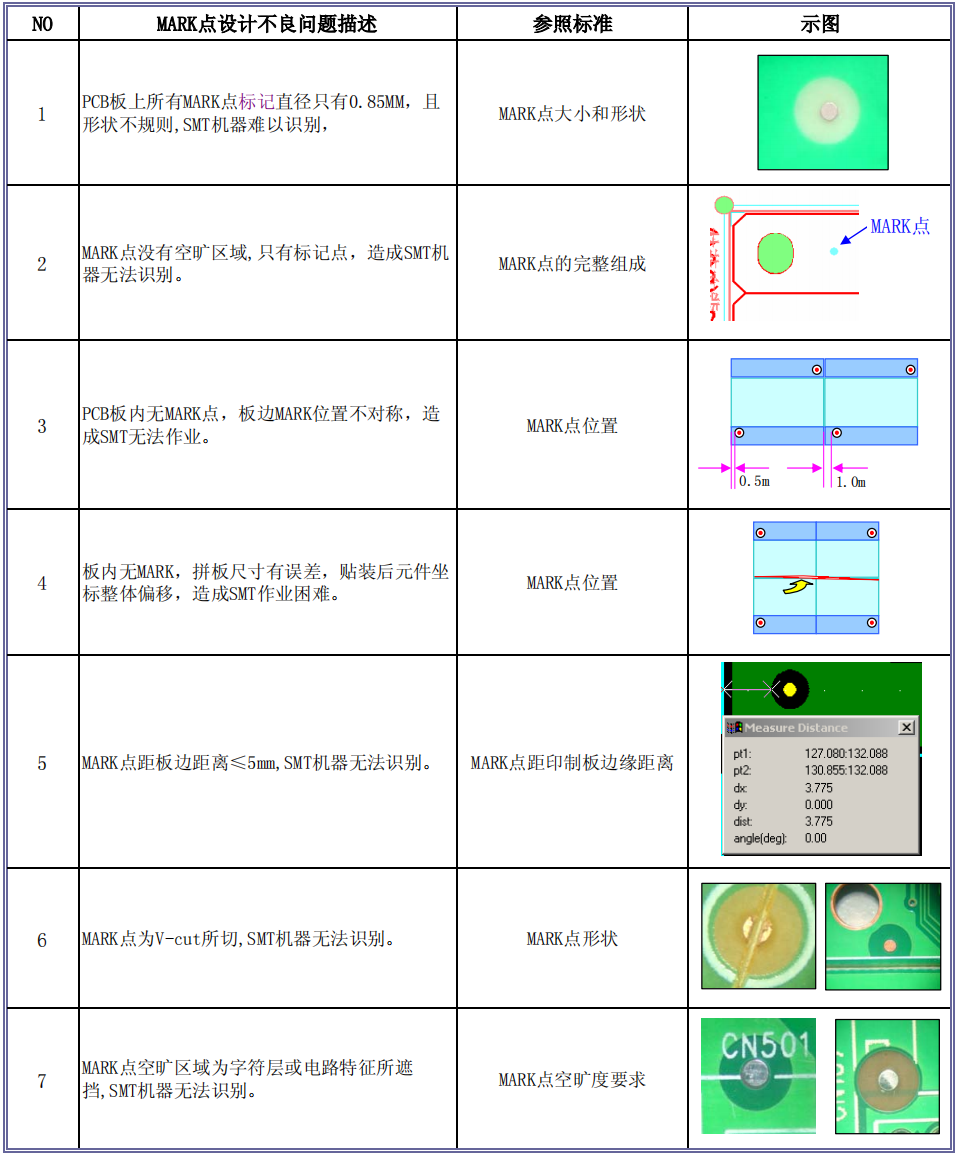

七、MARK点设计不良实例
