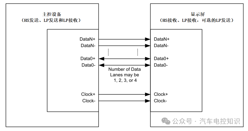

DSI 发送器与接收器接口
如上图所示,MIPI-DSI具备高速模式HS和低速(低功耗)模式LP两种工作模式,全部数据通道都可以用于单向的高速传输,但只有第一个数据通道Data0可用于低速双向传输,显示屏的状态像素信息等通过Data0数据通道返回给主控设备。
时钟通道专用于在高速传输数据的过程中传输同步时钟信号。此外,一个主机端可允许同时与多个从属端进行通信。

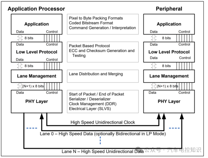

2 分层协议
MIPI-DSI自上而下分为四层,依次为应用层协议层通道管理层物理层
DSI分层
2.1 应用层
应用层中主要是底层数据流中的据在更高层级中的编码解析,其中的数据根据显示子系统的架构不同而不同,应用层中可能由具有规定格式的像素组成,也可能由显示模块内的显示控制器解释的命令组成。
应用层中会定义像素值命令和命令参数到数据包程序集中字节的映射关系
2.2 协议层
协议层的作用是将应用层中的数据字节制作成数据包,协议层中定义了每个数据包所需的包头,以及如何生成解释包头信息
发送端将包头和错误检查信息附加到正在传输的数据中。接收端会先将包头剥离,再由接收器中的相应逻辑进行解释。
错误检查信息可用于检测传输数据的完整性。协议层中还可以进行数据包标记,用来实现将多个命令或数据流交织后发送到单独目的地

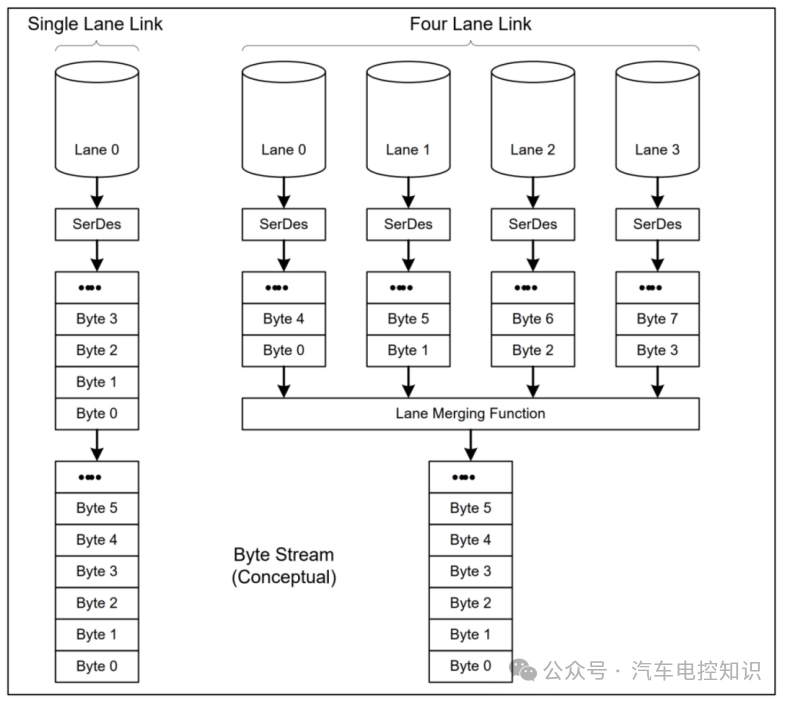

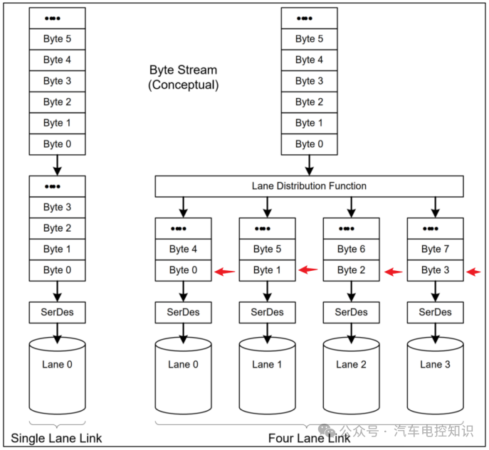

2.3 通道管理层
通道管理层负责将数据分配到具体的某个通道上,DSI的通道具有可扩展性,支持 1/2/3/4 通道,扩展后可提高传输性能。根据应用的带宽要求,数据信号的数量可以是1、2、3或4。
如果只有1个通道的话,那就直接使用该通道将数据字节串行的发送出去即可。如果是多个通道,就需要将数据字节分拆不同的通道,同时发送。
发送端将输出数据流分配到一个或多个通道,这称为分配器功能接收端从通道收集数据字节,再将它们合并到1个重新组合的数据流中,用以恢复原始的流序列,这称为合并功能
1通道与4通道发送数据流
通过上图可以看出,4个通道同时发送,其发送速率可以认为是1个通道的4倍
在接收端执行相反的操作,将 Lane上的数据整理打包成串行数据上报给上层:
1通道与4通道接收数据流

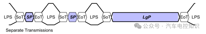

2.4 SP与LgP
MIPI-DSI通道里的数据可以根据需要按照短包SP长包LgP的方式传输。
短包长度是4个字节,包括ECC。短包主要用于大部分命令模式和相关参数;长包用两个字节定义载荷数据的长度,一个长包的最大长度是65541个字节,长包允许传输像素信息等大的数据块。
长包与短包传输
图中的SP是short packets的缩写,表示短包LgP是Long Packet的缩写,表示长包
