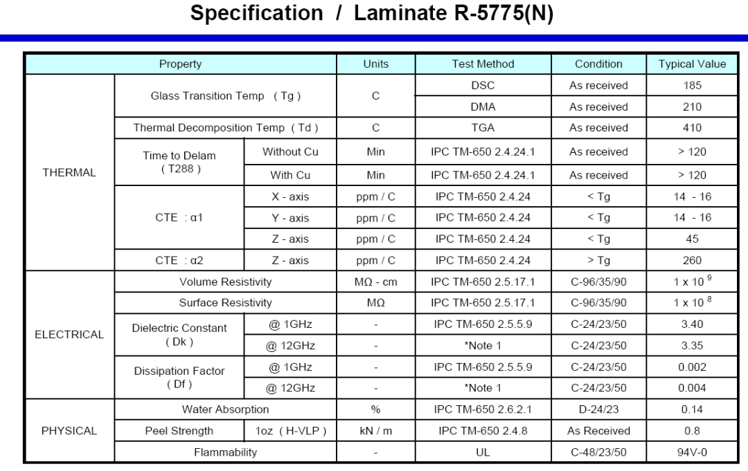

介电常数(Dk):
1. 高频高速PCB板要求基材的介电常数必须小而稳定,因为信号的传送速率与材料介电常数的平方根成反比。高介电常数容易造成信号传输延误。
2. 与此不同,普通PCB板对介电常数的要求相对较低,更侧重于满足一般的电路连接需求。
介电损耗因子(Df):
1. 高频高速PCB板要求基材的介质损耗必须小,以减少信号传输过程中的衰减和热量产生。
2. 普通PCB板在这方面的要求相对较低。

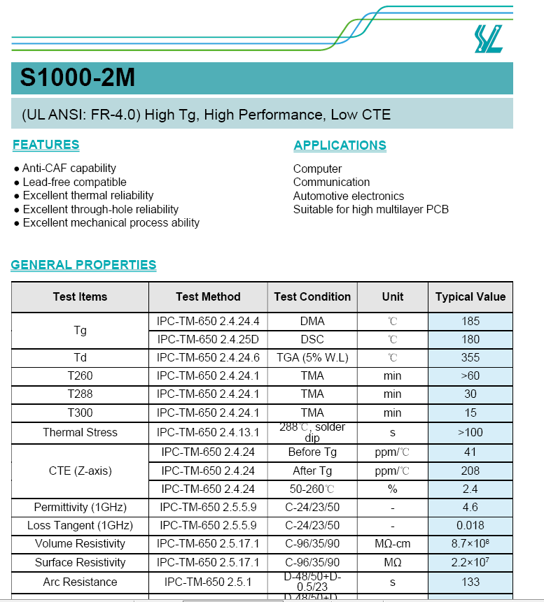

常用高tg FR4 东莞生益S1000-2

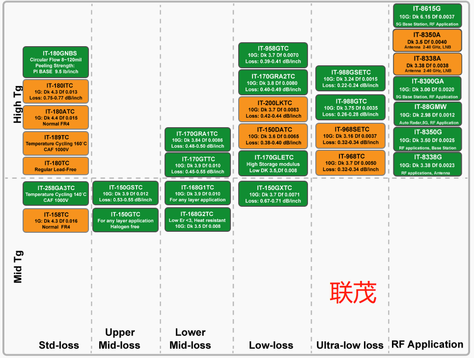

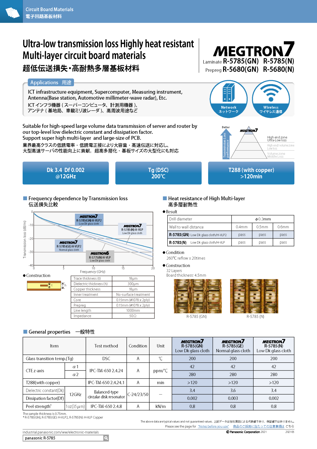

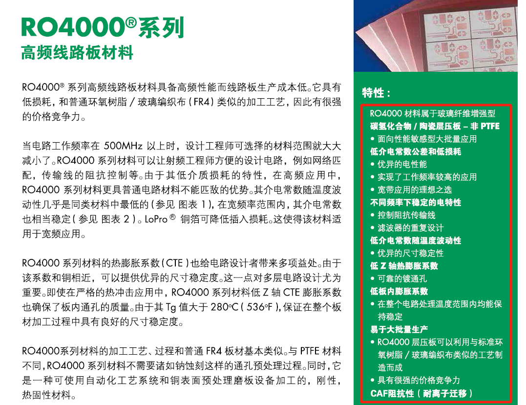

聚苯醚(PPO或PPE)作为近年来备受关注的材料,其介电性能仅次于PTFE,且具备更好的可加工性。因此,在高速板中的极低损耗(Very Low Loss)和超低损耗(Ultra Low Loss)应用中,改性PPO树脂如松下M6、M7N以及联茂的IT968、IT988GSE等得到了广泛应用。

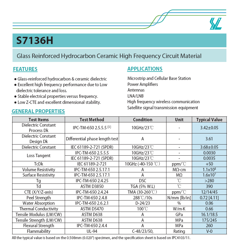

对于高频板材而言,虽然PTFE和PCH材料具有极低的介电损耗(Df)和稳定的介电常数(Dk),但受限于其加工性能,难以应用于高多层板和HDI板的加工。为了解决这一问题,材料开发商开始采用PPO树脂来制作高频板。例如,联茂推出的IT-88GMW、IT-8300GA、IT-8350G、IT-8338G、IT-8615G等高频板材,便是采用改性PPO树脂和碳氢树脂的混合体系,既满足了高频信号传输的需求,又大大增强了材料的可加工性。
