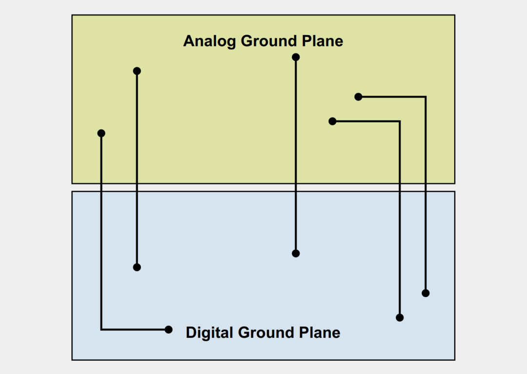

如果分割接地层并且线路穿过分割线(如图1所示)那么电流返回通路在哪里呢?假设两个层在某处连接(通过在一个单独点),则返回电流必在该大型环路内流动。大型环路内的高频电流产生辐射和高接地电感。大型环路内的低电平模拟电流易受干扰的影响。

如果两个层仅在电源处连接(图2),则返回电流被迫直接流回电源接地,这是一个真正的大型环路!另外,不幸的是,不同RF电势下使用长线缆连接的模拟和数字接地层,形成一个非常有效的偶极天线。首选使用一个持续接地层以避免这种长接地环路,但是如果使用分割接地层绝对必要并且线路穿过分割线则各层应首先在一个位置连接,以形成一个返回电流的桥(图3)。对所有线路进行布局,让它们穿过该桥,直接在每条线路下面提供一条返回通路,从而产生一个非常小的环路面积。这种方法的典型应用是权衡何时使用高分辨率(>20-bit)∑-∆模数转换器(ADC)。

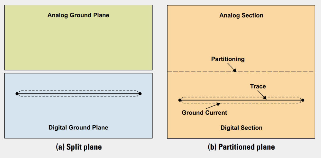

一种更好的方法是“分区”。仅使用一个接地层始终为首选,把PCB划分为模拟部分和数字部分(参见图4b)。模拟信号必须安排在板的模拟部分,而数字信号必须安排在板的数字部分,并且所有层上都有这两个部分。在这种情况下,数字返回电流不会存在于接地层的模拟部分,并且保持在数字信号线迹下面。图4比较了一个分割层和一个分区层。
图4.接地层布局

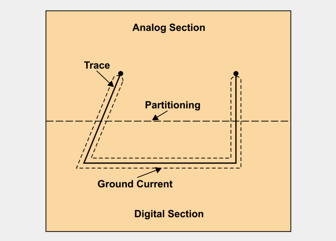

分区方法存在的唯一问题是,当模拟信号错误地安排在板的数字部分(反之亦然)时则难以有效,如图5所示。因此,对于所有PCB布局而言,重点是使用一个单个接地层,把它划分为模拟和数字部分,然后运用信号安排原则。
图5.错误安排的数字信号线迹

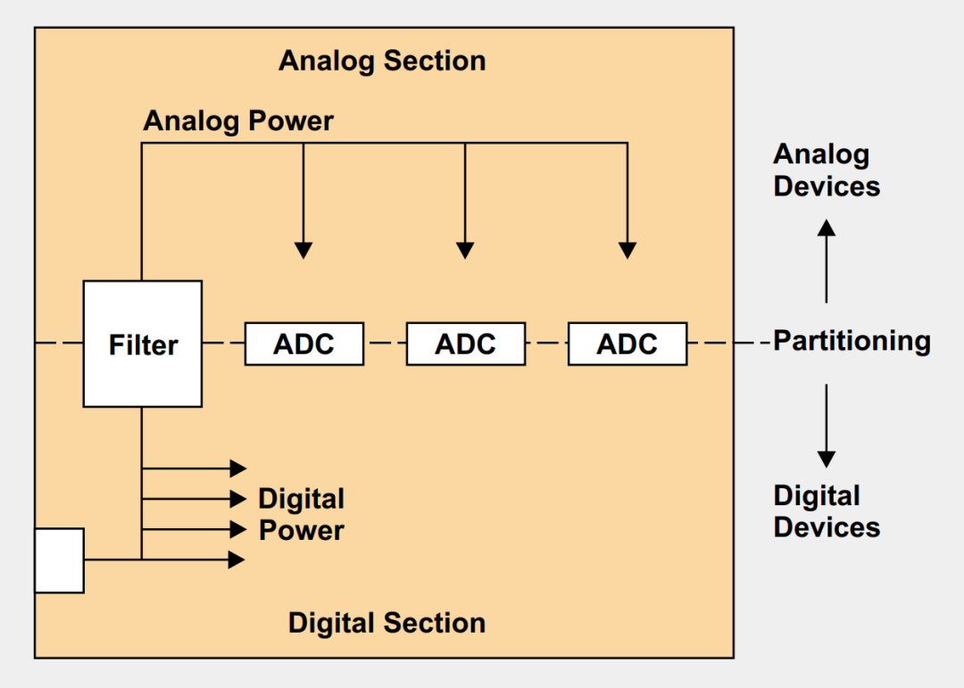

假设一个设计人员正在使用一块拥有3个DAC和2个ADC的8层PCB。为了最小化噪声,模拟和数字接地层应固定连接在所有ADC和数模转换器(DAC)芯片下面。AGND和DGND引脚应相互连接,并且连接模拟接地层,同时模拟和数字接地层应单独连接回电源。电源应进入数字分区电路板,并直接给数字电路供电然后经过滤波或者调节以后给模拟电路供电。这样应仅把数字接地层连接回电源。图7显示了经过分区的模拟和数字接地层,以及多数据转换器PCB的电源连接。
图7.多ADC的PCB电源与接地

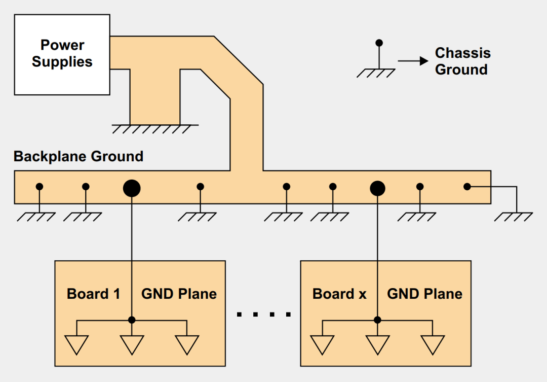

设计人员开始把单卡接地概念应用于多卡系统,这增加了人们对于混合信号接地的困惑。在一些不同PCB上具有数个数据转换器的系统内,模拟和数字接地层在几个点连接,带来形成接地环路的可能性,并且使单点星形接地系统无法实现最小化多卡系统内接地阻抗的最佳方法是,把一个母板PCB用作两个卡之间互连的底层。这样便可为底板提供一个连续的接地层。PCB连接器至少有30%到40%的引脚用于接地。这些引脚应连接底层母板的接地层。完成整个系统接地方案,共有两种可能性:
  1. 底层的接地层在无数个点连接底板接地,让各种接地电流返回通路四散。它一般指的是多点接地系统图8)。
  2. 接地层连接至单个星形接地点(通常在电源处)。
第一种方法常常用于全数字系统,但也可用于混合信号系统,前提条件是数字电路的接地电流足够低,并且散布于一个较大的面积上。
图8.多卡系统的接地方案
PCB、底层和最终的底板都维持低接地阻抗。但是接地连接金属片底板的电气触点应具有良好的状态这一点很关键。它要求自动攻丝金属片螺钉或者咬式垫圈。阳极氧化铝用于底板材料时需特别小心,因为其表面会起到一个隔离器的作用。
第二种方法即单点星形接地,通常用于具有单独模拟和数字接地系统的高速混合信号系统。
