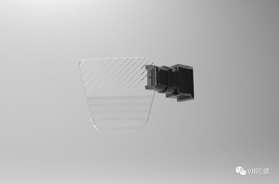

以Lumus Maximu为例,其采用几何阵列光波导的确实现了镜片的轻薄化设计,但其LCOS光机分布在眼镜两侧,较大的体积直接遮挡住了两侧视线;与之类似,目前唯一的C端光学方案BB则在视野上方形成遮挡(且十分厚重),这与普通眼镜本该有的视野通透性相去甚远。
图源:网络
而AR眼镜整机所谓的“轻薄舒适“程度,核心在光学模组的设计和工艺。
郑昱表示:光学模组的体积大小,设计能力和设计思路,直接决定了AR眼镜的视野遮挡的严重程度,而镜片光学工艺的能力上限又决定了模组在同样体积上能达到的光学参数上限,如清晰度、视场角度等。这些在最终的产品化过程中,都会被放大数倍呈现在整机上。
简言之,整机的越轻薄,对于光波导模组的设计难度越大、工艺要求越高,精度要求和量产难度就会成倍提升。记者了解到,灵犀微光创新性的将光机的显示源和投影源合二为一,打造出最小体积的投射模组, 并且基于阵列光波导技术实现了10g以内的AR光波导模组AW70s, 基于此模组的整机重量30g左右,其外形可谓是无限接近于日常佩戴的普通眼镜。同时,灵犀微光的阵列光波导模组AW70s已经实现量产,其良率可保持在85%以上。

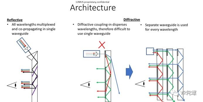

光学结构方面,采用表面浮雕衍射波导的单色单通道特性是导致产品笨重的主要原因之一。
由于表面衍射光栅具有很强的波长选择性,一般来说一个波导镜片通常只能传送一种颜色的光,为了实现彩色显示,只好采用三片结构不同的光栅实现红绿蓝(RGB)三种颜色的图像传输,原本一片1mm左右厚度的镜片,三片叠加便来到5mm左右。
如果要实现多个距离的画面显示,叠加的镜片数目就要更多了,Magic Leap One 为了实现两个深度的显示用了足足6层镜片。多个镜片的叠加会使得整体光学镜片厚度大大增加,同时制造难度也会大大上升,国内外有一些厂商如Displex等也在尝试研发多通道的单片三色表面浮雕光栅,但是工艺难度极大,至今不能量产。

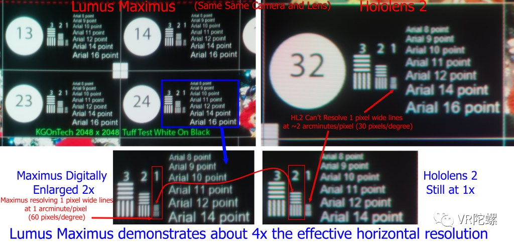

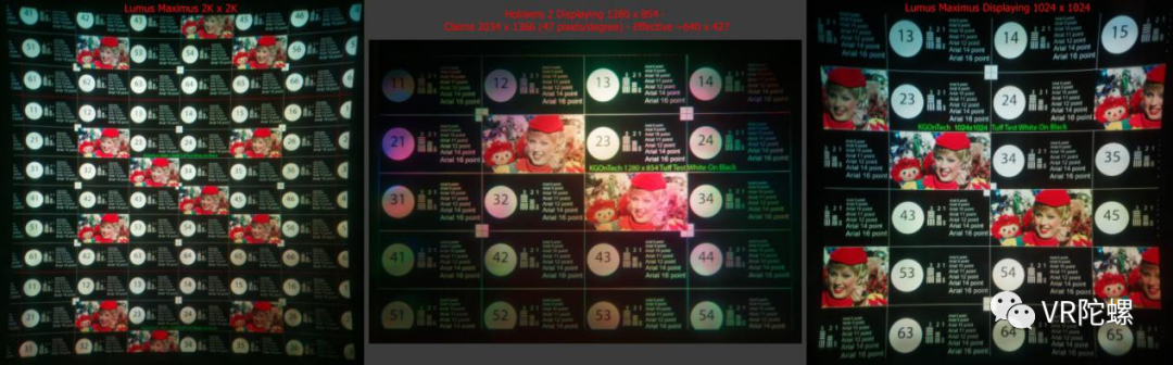

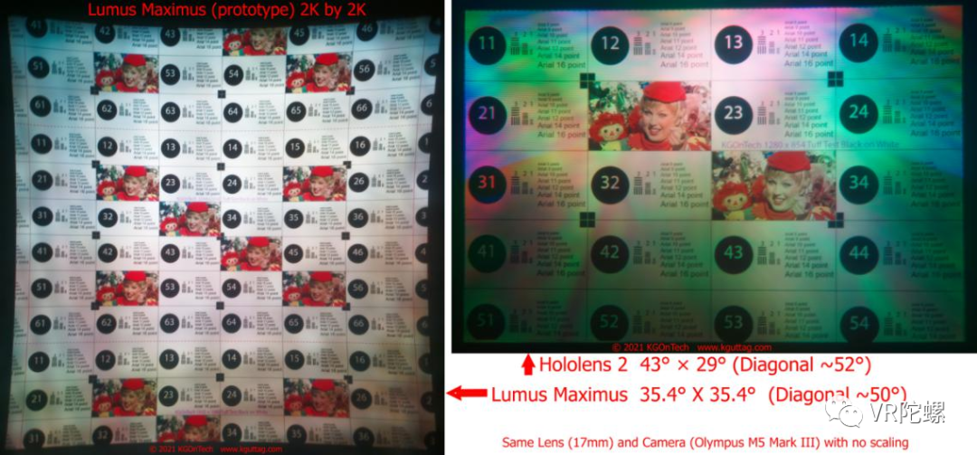

显示效果方面,衍射光波导受限于衍射光学器件本身对于角度和颜色的高度选择性,存在色散问题,会导致颜色不均匀,产生彩虹效应。 在Karl Guttag博客中Karl采用Lumux Maximus(二维扩瞳阵列波导)和HoloLens 2(衍射波导激光方案)十分专业的测试方式,对二维扩瞳阵列波导和衍射波导进行了分析测试。
图源:KGOn Tech
测试中Karl表示,采用阵列波导的二维扩瞳镜片在纵向显示时尺寸更大,纵横1:1的情况下色彩和亮度足够均匀,比之前体验过的光波导显示效果和出瞳方面有明显的提升。相较之下,在将两者中心画面进一步放大2.54倍的情况下,发现Lumux Maximus的水平和纵向角分辨率是HoloLens 2的四倍,而前者显示的白色效果也足够干净,几乎看不到彩虹效应。

衍射与阵列波导的光路传输过程,区别就在于前者并非通过多个平行的反射面来导出,而是通过光栅进行导出。
郑昱分析道:“表面光栅的好处,在于可以令光线的‘输出’不遵循光路反射定律,但缺点是会存在多级次衍射,而最终入眼的其实只有一级,即使再压低其他级次的能量,也避免不了很大的光能损耗,这意味着100%的光耦入后经过多次衍射的利用率是成指数下降的,因此表面浮雕技术的衍射波导光利用率仅为1%左右。”

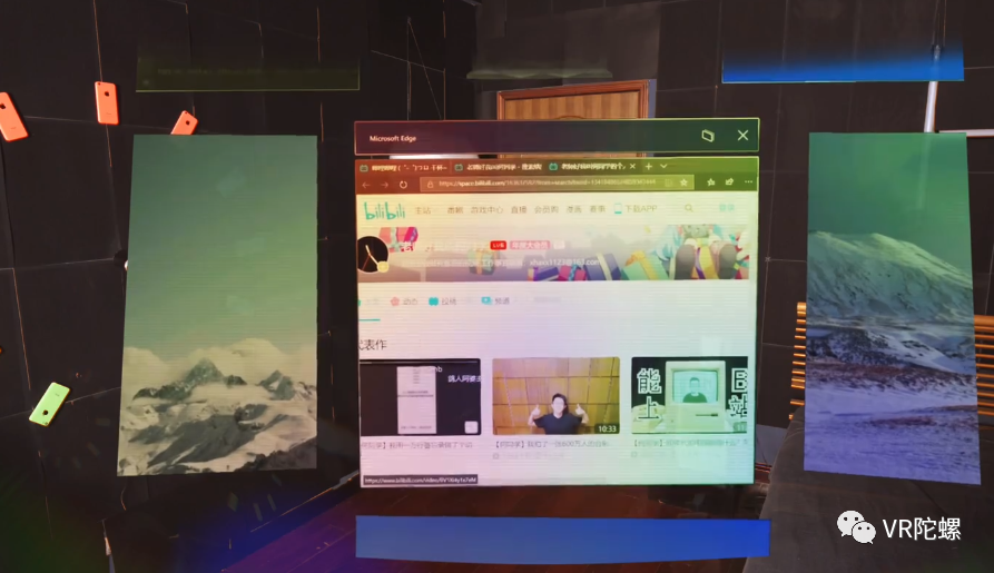

那么,当以上种种呈现在最终AR成品中的体验感受究竟会如何呢?正如何同学视频里所述,你在HoloLens 2的宣传片中所看到的实景,都是由HoloLens 2自带的摄像头拍摄的实景,再叠上一层它渲染出的未经过显示的动画得到的。
也就是说,你看到的画面实际上是这样的:
图源:网络
为什么实际体验如此糟糕呢?首先,你的视野要比HoloLens的实际视野宽很多,而且它的显示范围是一个矩形,并不能覆盖你的整个视线;如果你想看到这个矩形外面的东西,就得把头扭到对应的方向;其次是彩虹效应,HoloLens 2显示白色的时候,是五彩斑斓的白。

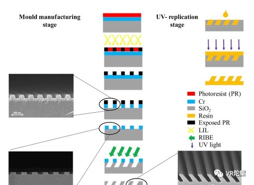

郑昱告诉记者,纳米压印技术的原理,需要聚焦离子束刻蚀(Focused Ion Beam,简称FIB)硬质模板,再由模板转印到聚合物软模,再用软模进行光栅转印。
图源:网络
而纳米压印所需要的设备投入在数亿人民币左右,且其中部分设备无法国产化,受到国际供应链变动的可能性较大。同时,两步转印的方法更容易积累误差,造成光栅表面随机性偏差,进而造成能量散射。这亦是此类AR头显都会搭配黑色遮罩增强显示效果的原因所在。
值得一提的是,光波导的生产并不遵循半导体发展的摩尔定律。这意味着规模化不仅不能帮助衍射波导成本下降,甚至会起到反作用。而目前,用于翻模的FIB刻蚀生产硬质模板大单片成本在50-100万人民币,每片硬质模板可转印大约1000片衍射波导片,使用寿命每片为2000次。
