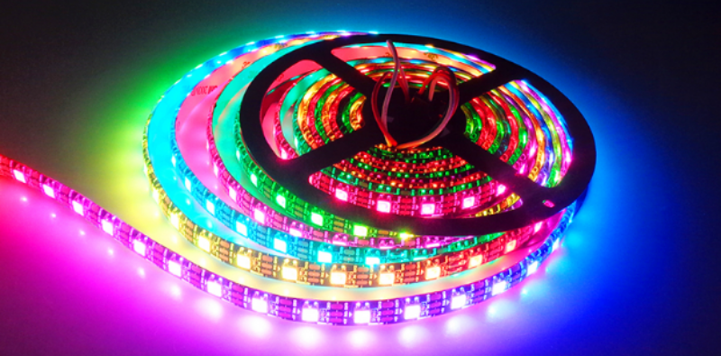

  智能集成LED光源 WS2812[1] 通过简单的外部接口、特有的级联方案便于利用MCU完成多个LED控制,极大简化了LED控制接口。相比于传统的 单片机LED IO口复用控制方案[2] ,使用WS2812则更加的简介。
▲ 图1.1  灯珠控制闪烁

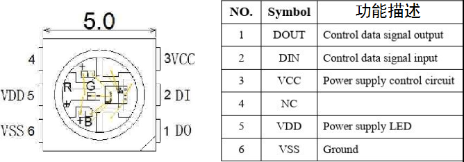

3、管脚封装
▲ 图1.1.2 WS2812封装与管脚功能定义

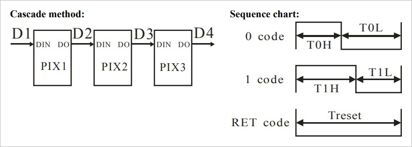

  WS2812的级联控制协议非常简单。通过一根信号线就可以进行串行异步信号发送。
  下面显示了四个WS2812通过数据性级联的方式。在串行通讯中使用不同高低电平脉冲表示数据0,1编码。
▲ 图1.2.1 级联方法与编码波形
【221. 脉冲编码参数】
脉冲 定义 时间 误差
T0H 0 code ,high voltage time 0.4us ±150ns
T1H 1 code ,high voltage time 0.85us ±150ns
T0L 0 code , low voltage time 0.85us ±150ns
T1L 1 code ,low voltage time 0.4us ±150ns
RES low voltage time Above 50μs

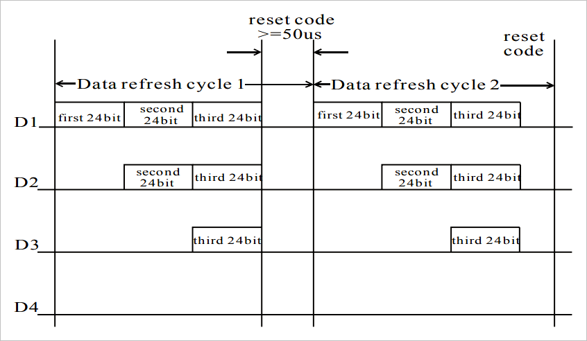

  下面是三个WS2812级联发送过程对应的波形。可以看到通过发送三组24bit的编码,可以控制三个级联的WS2812灯的颜色。数据D1是直接由MCU数据端口控制,D2,D3,D4则是WS8212内部整形放大后再进行传输。
  使用RESET编码,也就是超过50us的低电平形成WS2812输出锁定。
▲ 图1.2.2 三个WS2812级联发送过程对应的波形

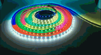

▲ 图1.1.3 灯带点亮后的效果

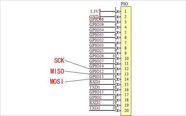

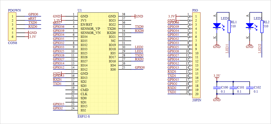

2、ESP32实验转接板
  利用 ESP32实验转接板[5] ,测试硬件SPI端口。
▲ 图2.1.1  ESP32实验转接板
  使用SPI id=1,对应的SPI,MOSI,MISO的对口为,14,13,12,对应的实验转接板上的输出管脚如下图所示,从右往左分别是:
  ●  ESP32转接板SPI管脚定义:
   SCK:PIN9
   MISO:PIN8
   MOSI:PIN7
▲ 图2.1.2 ESP32中对应的SPI,MOSI,MISO的管脚

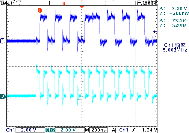

3、测试SPI输出波形
  初始化SPI端口,使得输出速率为10MHz,输出数据0x55,0xaa,使用示波器观察MOSI,SPI波形。
(1)测试缺省SPI模式
from machine                import Pin,Timer,SPI
import time
hspi = SPI(1, 10000000, sck=Pin(14), mosi=Pin(13), miso=Pin(12))
buf = bytes((0x55,0xaa))
print(buf)
while True:
    hspi.write(buf)
    time.sleep_ms(10)

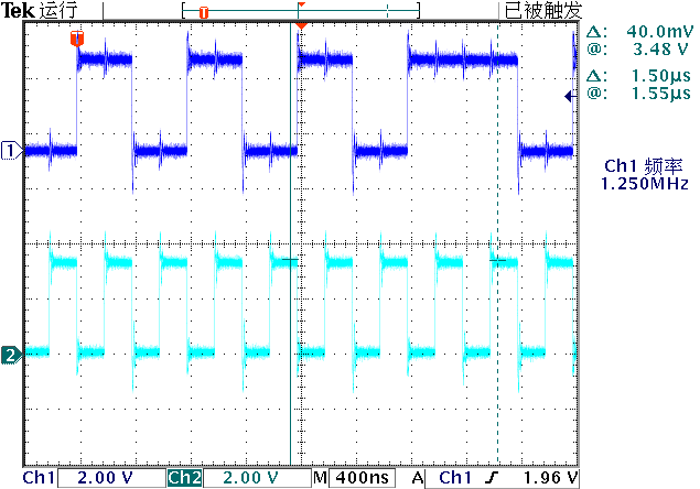

  通过测试波形可以看到输出SPI的频率为5MHz。SPI正常的电平为低电平。
▲ 图2.1.3 测量SPI,MOSI的输出波形
  设置输出的波特率为2.5MHz,此时便可以输出 0.4us 的低脉冲。
  设置输出波特率为2.5MHz,可以产生所需要的0.4us的电平输出。波形如下图所示:
▲ 图2.1.4 设置输出波特率为2.5MHz,可以产生所需要的0.4us的电平输出

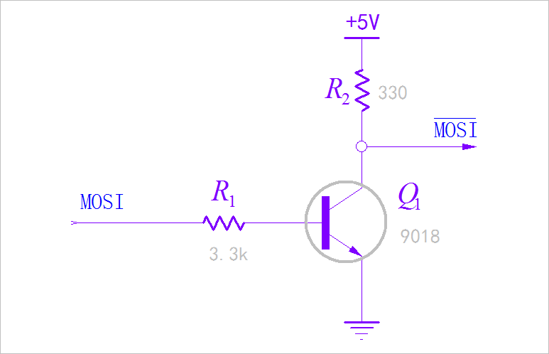

二、使用晶体管反向MOSI
  使用晶体管将MOSI波形进行反向,这可以:
  • 能够满足WS2812控制脉冲电平极性要求。它要求控制信号在平时为高电平,通过低电平脉冲获得复位信号、0/1数据位信号。
  • 提高带载能力。

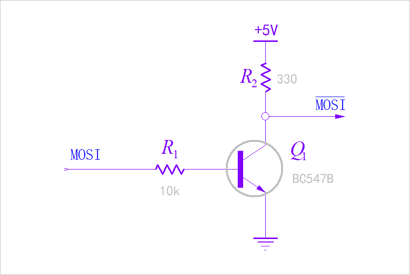

1、信号反向电路
▲ 图2.2.1 MOSI信号反向电路

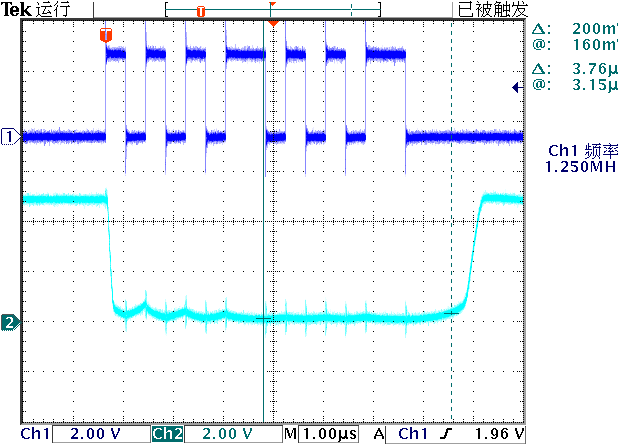

2、电路测试

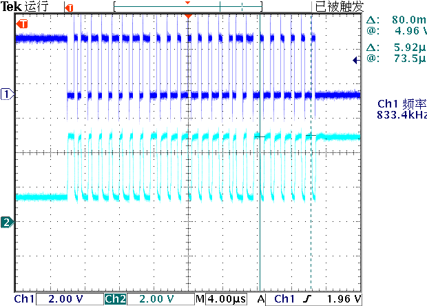

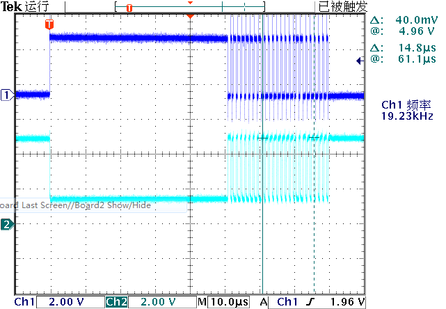

(1)晶体管BC547
  由于BC547B的截止频率只有300MHz,信号通过BC547之后,引起了很大的失真。下图显示了信号波形。
▲ 图2.2.2 MOSI 输入输出信号

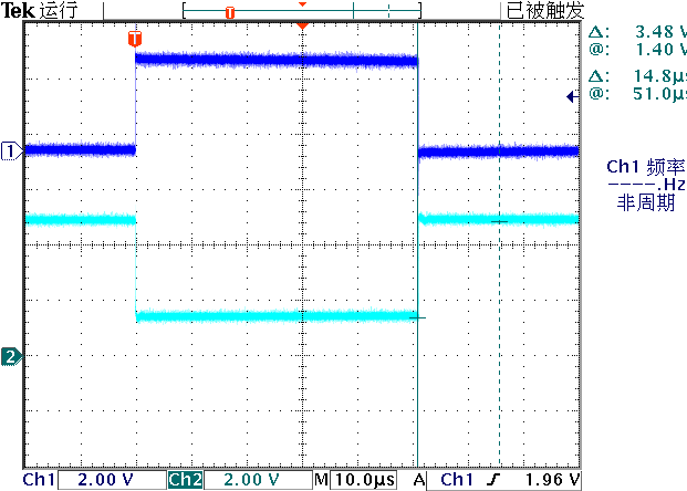

(2)晶体管9018
  为了提高响应速度,对电路进行如下的调整:
  ●  电路元器件参数:
   Q1:9018
   R1:10k
   R2:200
▲ 图2.2.3  电路参数修改之后输入输出波形

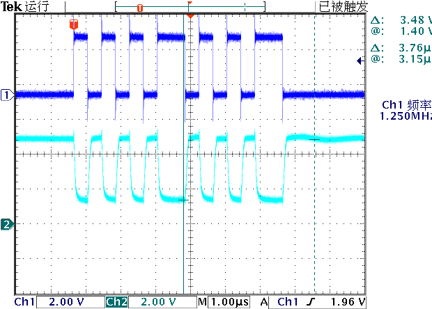

  根据WS2812控制信号协议,RESET是时长超过50us的低电平,因此,在2.5MHz的波特率下,连续输出125bit的高电平,也就是16个byte的0xff,则可以产生:个1输出,便可以产生的低电平。
import time
hspi = SPI(1, 2500000, sck=Pin(14), mosi=Pin(13), miso=Pin(12),
           polarity=0)
buf = bytes([0xff]*16)
print(buf)
while True:
    hspi.write(buf)
    time.sleep_ms(10)
▲ 图2.3.1 连续输出16个0xff所产生的RESET信号

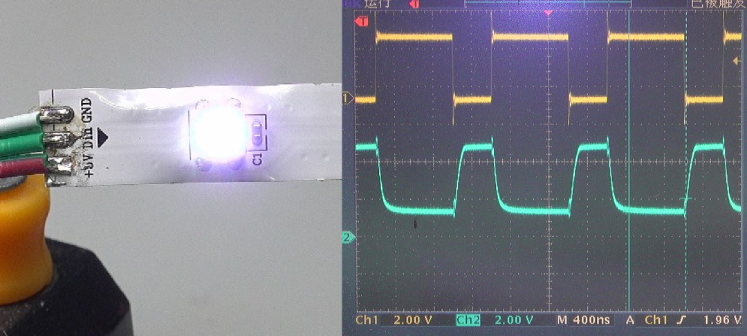

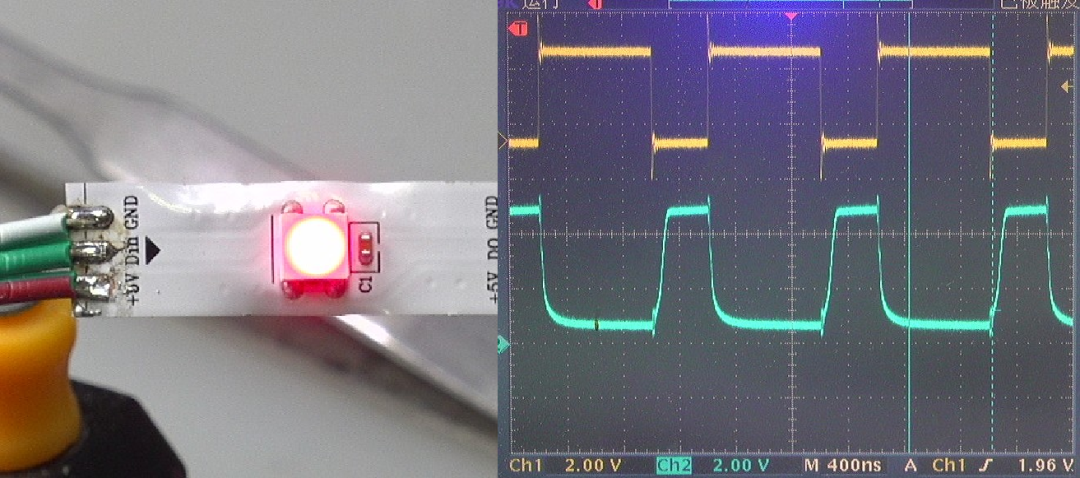

四、测试WS2812
1、波形失真
  编程输出RGB为(0xff,0x0,0x0),对应WS2812应该是输出红色,但直接接入之后,WS2812输出为白色。
  通过观察DI的波形,可以看到它处于高电平的时间超过400us,并且低电平大约为1.5V。这说明Q1的驱动不足。
▲ 图2.4.1 DI波形以及对应的WS2812颜色
2、降低R1的阻值
  降低R1阻值,提高Q1响应时间,以及输出低电平降低。最后将R1的阻值更换成3.3k欧姆之后,D1波形有了改善,此时WS2812的颜色与设置的参数相符了。
▲ 图2.4.2 DI波形以及对应的WS2812颜色
▲ 图2.4.3 最终对应的电路图中的参数

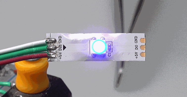

3、RGB转换颜色
  编程依次输出RGB颜色。
3、RGB转换颜色
import time
           polarity=0)
def byte2bin(b):
    bstr = bin(b)[2:]
    return '0'*(8-len(bstr)) + bstr
def rgb2byte(r,g,b):
    str = byte2bin(g) + byte2bin(r) + byte2bin(b)
    spistr = ''.join([(lambda s: '011' if s*'0' else '001')(x) for x in str])
    rgbdim = [int(spistr[i*8:i*8+8], 2) for i in range(9)]
    return bytes(rgbdim)
rgbbyte = rgb2byte(0xff,0x0,0x0)
rstbyte = bytes([0xff]*16)
outbyte = rstbyte+rgbbyte+rstbyte
while True:
    hspi.write(outbyte)
    time.sleep_ms(500)
    rgbbyte = rgb2byte(0x0,0xff,0x0)
    hspi.write(outbyte)
    time.sleep_ms(500)
    rgbbyte = rgb2byte(0x0,0x0,0xff)
    hspi.write(outbyte)
    time.sleep_ms(500)
  下面显示了WS2812在SPI输出波形控制下完成颜色的转换。
▲ 图2.4.4  RGB转换颜色
