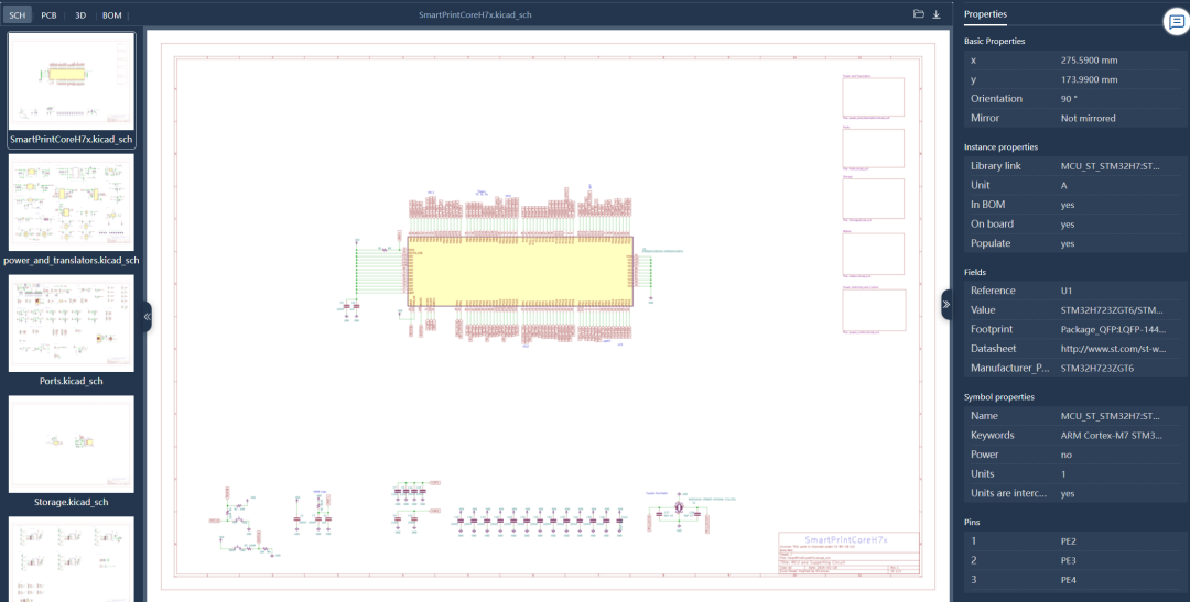

Made with KiCad 系列将支持新的展示方式。直接将以下链接复制到浏览器中(或点击“阅读原文”):
https://www.eda.cn/ecadViewer/viewerPage?xmlId=de31e97e-9231-492e-a43c-13a7cbfbe30b&fileZip=%2Fdata%2Fdesign%2Fdemo%2Fde31e97e-9231-492e-a43c-13a7cbfbe30b.zip
即可动态查看设计的原理图、PCB、3D 及 BOM,查询设计中器件、走线、焊盘的属性详情。还可以在原理图中与AI小助手互动,帮您更高效地学习设计细节:

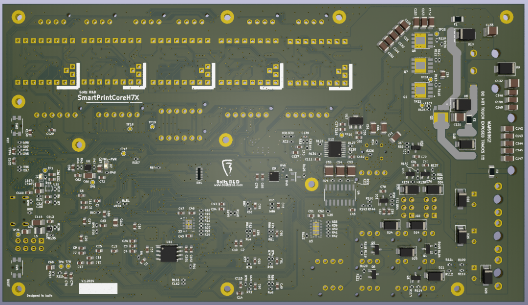

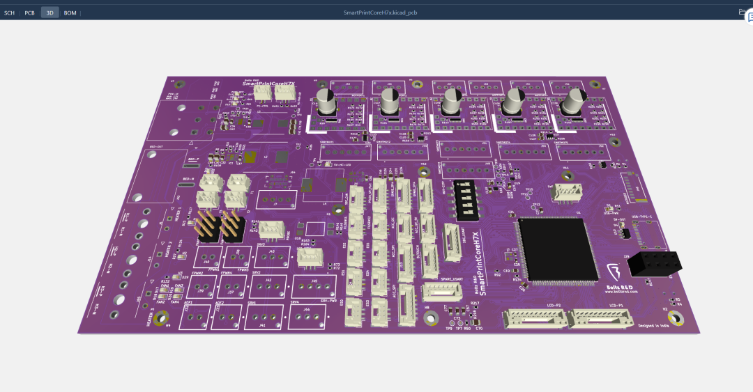

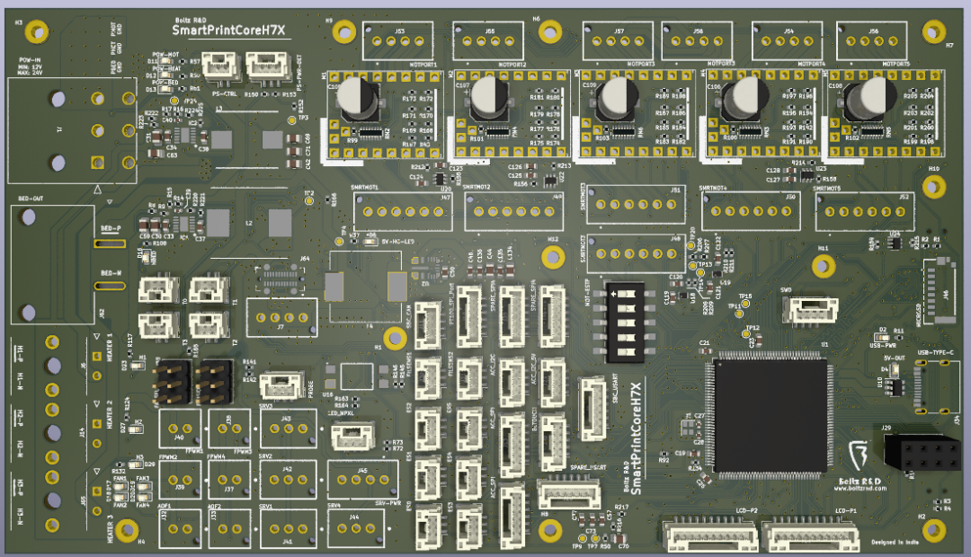

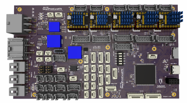

SmartPrintCoreH7x 是一款基于 STM32H7 系列微控制器的开源 3D 打印机主板。它包括 5+1 个步进驱动器,并可通过即将推出的 “SmartPrintCore Extravaganza ”扩展额外的 5 个驱动器。SmartPrintCoreH7x 采用无跳线设置,设计灵活,专为制造商、工匠和业内人士构建和定制。

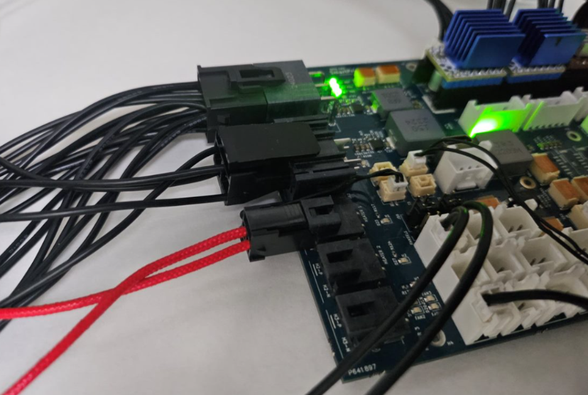

电路板采用自锁式 Molex MegaFit(电源输入)、Ultra-Fit Tangless(Hotend Heaters)、Mini-Lock(电机和电源外设)和 JST-GH(数字和 IO 外设),连接方便无忧。

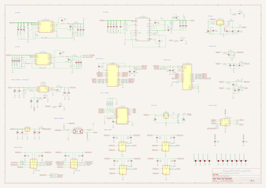

电路板还包括多个 TI 降压转换器,效率超过 90%,适用于多种外设:
12V 5A 风扇和外设电源
5V 5A 风扇和外设电源
5V 10A SBC 电源(可选,可由外设电源供电,在生产中使用电阻跳线)
其他值得一提的功能包括:
  1. 兼容 12V/24V 电源
  2. 从 USB/主电源自动选择电路板电源。

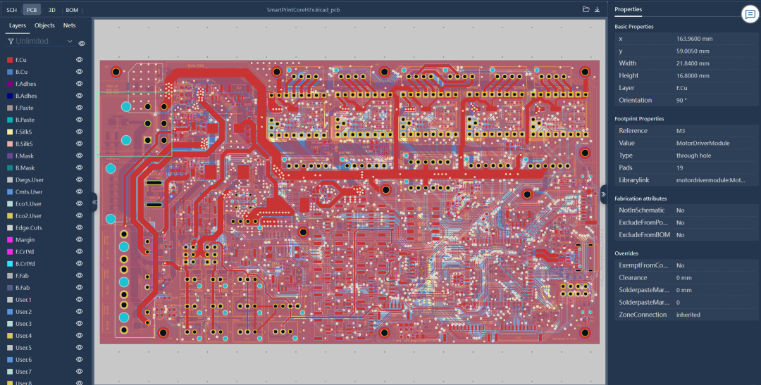

散热考量:

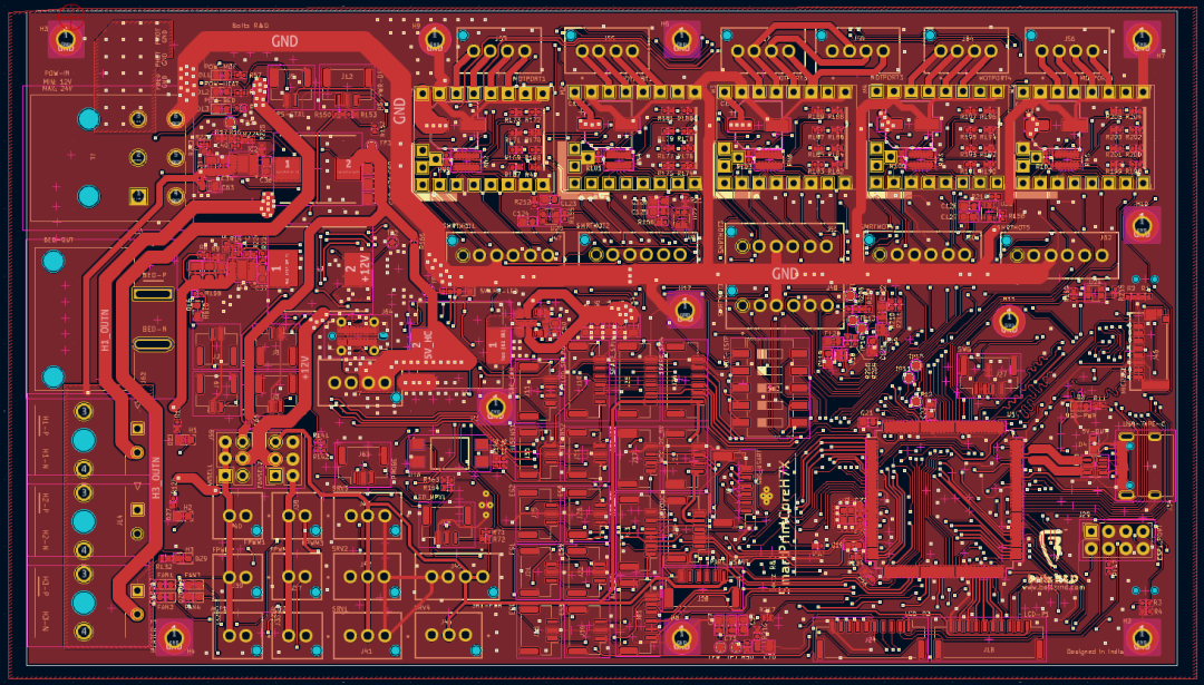

  1. 使用低 RDS(导通)Mosfets,将损耗降至最低,这也允许在一般使用情况下进行无散热片操作

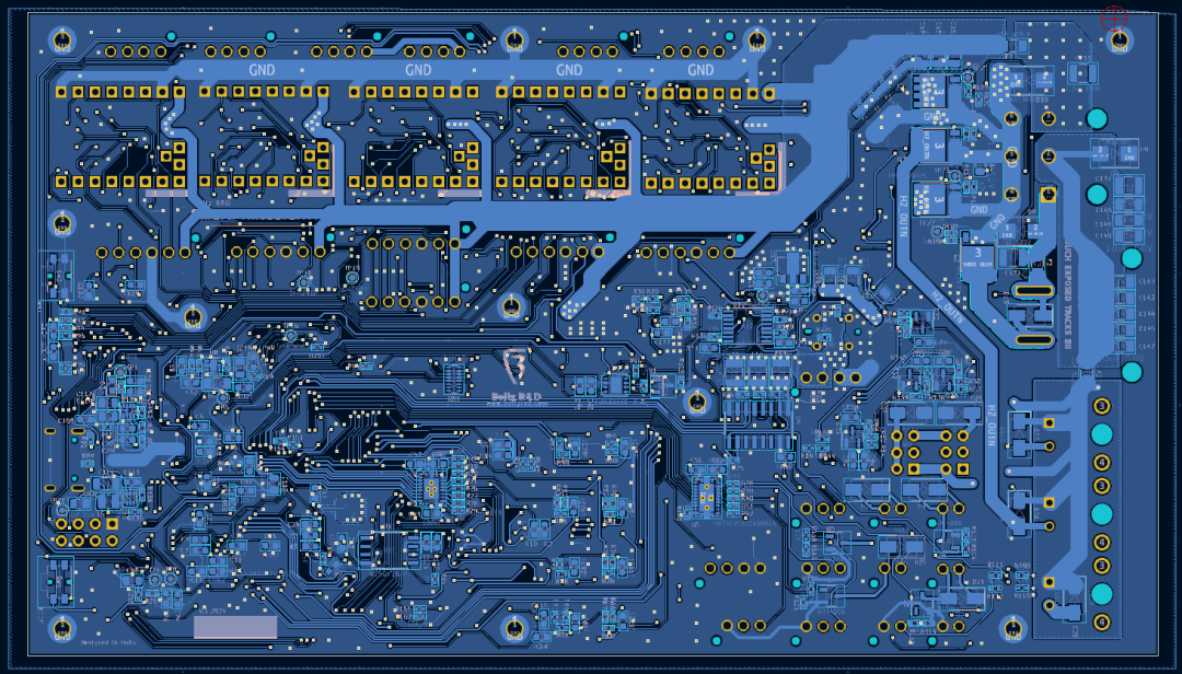

  2. PCB 设计优先考虑热管理,战略性地放置元件和优化电源线,确保最佳冷却效果。

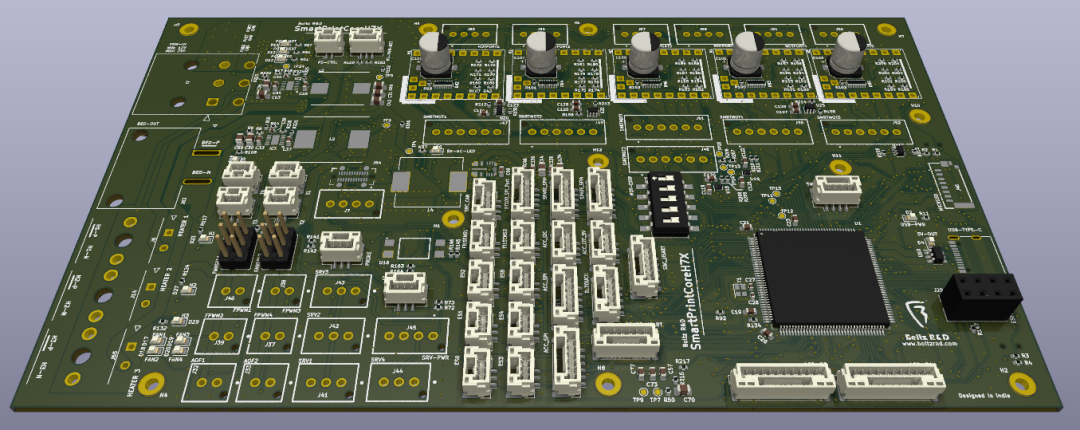

功能特性
  • 开源设计,可访问、可修改。
  • 使用 KiCad 开发。

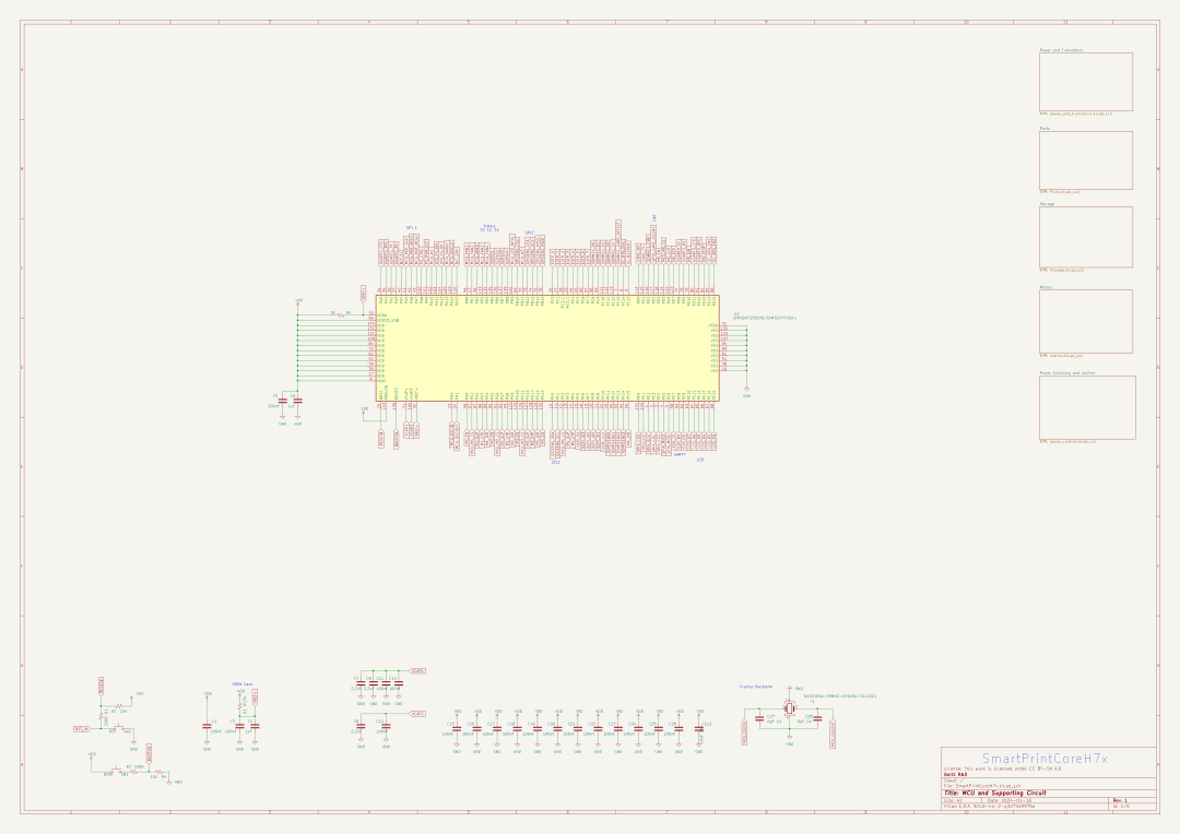

  • 采用 STM32H723 MCU。

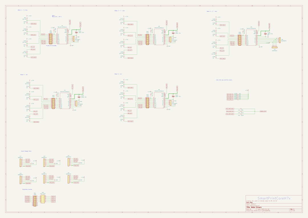

  • 支持 5+1 步进电机(使用 SmartPrintCore Extravaganza 扩展板可扩展为 5 的倍数)。
  • 支持专用的五个闭环外部步进端口。
  • 带自动电源开关的 USB-C,无需设置跳线即可实现无缝 MCU 电源管理。
  • 四个 PWM 和两个始终开启的风扇端口(共 6 个风扇端口)。
  • 双电压兼容 24V 和 12V 电源。
  • 四个伺服通道
  • 单侧输入锁定连接器,简化电源输入。
  • TI 降压转换器确保为 SBC 和组件提供高效可靠的电源。
  • SBC 专用 5V 电源(最大 10A,支持 Bigger LCD 和其他 SBC 外围设备),带锁定连接器和 Type-C 端口。
  • 辅助电源:5V 5A 和 12V 5A,用于外设和风扇。
  • 3.3V 1A 辅助电源,用于 Wi-Fi 模块和小型设备。
  • 高效 MOSFET,运行更低温。
  • 15A 带锁定连接器的加热床。
  • 三个带锁定连接器的大功率加热器。
  • 板载慢燃保险丝,提高安全性。
  • 可选:建议为电源输入配备外置附加内嵌式保险丝(已包含在物料清单中)。
  • DIP 开关配置,便于进行无传感器归位设置。
  • 通过预装 SMD 电阻器预配置可切换微步。
  • 用于电机 SPI 和 UART 的缓冲信号。
  • 支持 Marlin 和 Klipper 固件。
  • 步进驱动器标识清晰,便于方向识别和设置。

    跳线使用 0402 电阻器预设为高电平,无需手动调整。如果使用硬件设置,则可通过固件管理 MSX 位的更改。注意:A4988/DRV8266 和基于 SPI 的驱动器不能混合使用,如果不焊接额外的 0402 配置电阻器,则不能同时使用。

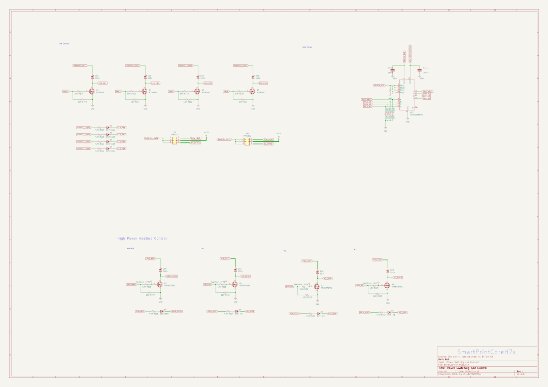

原理图 & PCB
