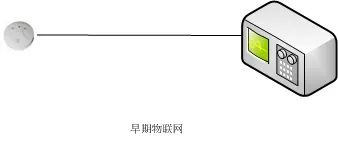

最早的物联网只是简单把两个设备用信号线连接在一起:

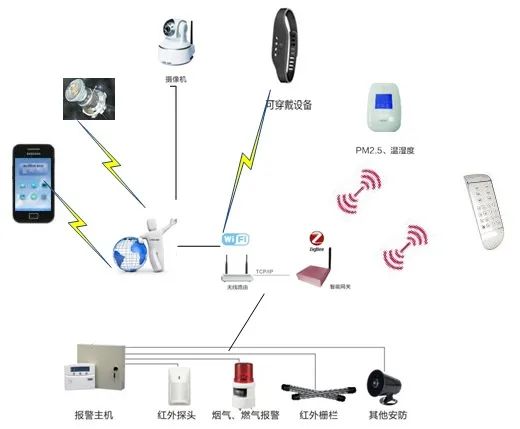

在互联网+时代,越来越多的传感器、设备接入互联网,互联网也不单是通过网线传输,引入了空中网、卫星网等,应用的领域也越来越广泛:

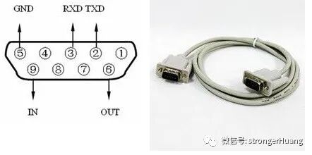

RS232串口:串行通信接口,全名是“数据终端设备(DTE)和数据通讯设备(DCE)之间串行二进制数据交换接口技术标准”,是电脑与其它设备传送信息的一种标准接口;该标准规定采用一个25个脚的 DB25连接器,对连接器的每个引脚的信号内容加以规定,还对各种信 号的电平加以规定;RS-232属单端信号传送,存在共地噪声和不能抑制共模干扰等问题,因此一般用于20m以内的通信,常用的串口线一般只有1~2米。见图:

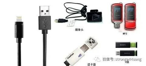

USB:通用串行总线,是一个外部总线标准,支持设备的即插即用和热插拔功能,具有传输速度快、使用方便、连接灵活,独立供电等优点。USB用一个4针(USB3.0标准为9针)插头作为标准插头,采用菊花链形式可以把所有的外设连接起来,最多可以连接127个外部设备,并且不会损失带宽。可连接键盘、鼠标、打印机、扫描仪、摄像头、充电器、闪存盘、、移动硬盘、外置光驱/软驱、USB网卡、ADSL Modem、Cable Modem 、MP3机、手机、数码相机等几乎所有的外部设备。已成功替代串口和并口,并成为个人电脑、智能设备的必配接口之一。

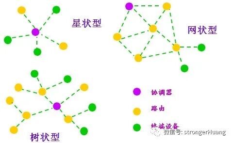

Zigbee:是基于IEEE802.15.4标准的低速、短距离、低功耗、双向无线通信技术的局域网通信协议,又称紫蜂协议。特点是近距离、低复杂度、自组织(自配置、自修复、自管理)、低功耗、低数据速率。ZigBee协议从下到上分别为物理层(PHY)、媒体访问控制层(MAC)、传输层(TL)、网络层(NWK)、应用层(APL)等,其中物理层和媒体访问控制层遵循IEEE 802.15.4标准的规定,主要用于传感控制应用(Sensor and Control)。可工作在2.4GHz(全球流行)、868MHz(欧洲流行)和915 MHz(美国流行)3个频段上,分别具有最高250kbit/s、20kbit/s和40kbit/s的传输速率,单点传输距离在10-75m的范围内, ZigBee是可由一个到65535个无线数传模块组成的一个无线数传网络平台,在整个网络范围内,每一个ZigBee网络数传模块之间可以相互通信,从标准的75m距离进行无限扩展。ZigBee 节点非常省电,其电池工作时间可以长达6 个月到2 年左右,在休眠模式下可达10 年,下图是Zigbee的组网图(该图来源于网上):
