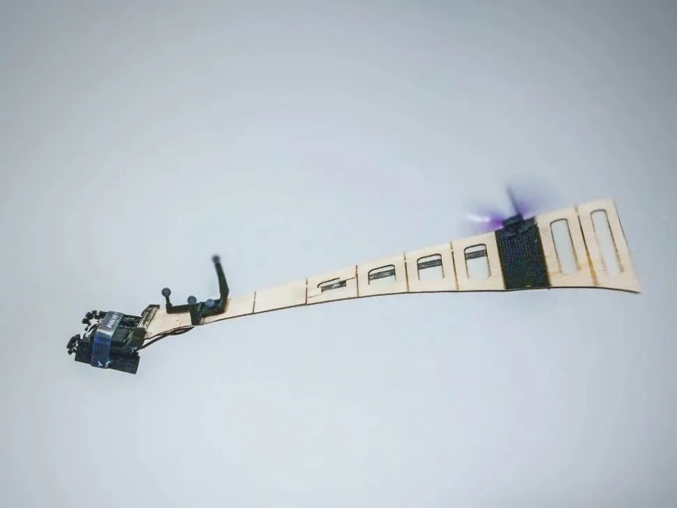

这么简陋,能飞吗?还真能,只不过飞行姿势比较特别:

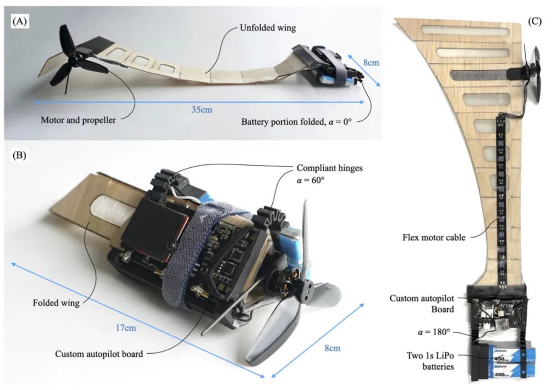

这种类型的飞机被称为单桨飞行器(monocopter)。上面介绍的这款来自新加坡科技与设计大学,名叫 F-SAM(Foldable Single Actuator Monocopter 的缩写),只用一个致动器就能控制。它的灵感来自于翅果,这种果实的种子有的位于豆荚的一边,下落时会在空中旋转。
这种旋转的能力减缓了种子落地的速度,从而使其能够传播到更远的地方。对于无人机来说,这是一种非常有用的特性:即使其他部分都失灵了,它也能慢慢地旋转着落地。
F-SAM 由两个单桨飞行器的常见结构组成:机身和机翼。值得一提的是,F-SAM 将单个电机安装在机翼的前缘,这种设计让其实现了更紧凑的折叠结构。从而在机翼展开的状态下,使整个无人机的重心 (CG) 更靠近机身,使机翼的大部分区域能够接收气流以产生有用的空气动力。此外,F-SAM 还有一个非常细小的碳纤维支腿。它的作用是支撑着螺旋桨保持在地面上方,使得 F-SAM 在不接触地面的情况下起飞。
F-SAM 的机翼需要特别制造,但其他部件都成本不高且易于获得。F-SAM 的总重量仅有 69g,其中 40% 是电池的重量,电池能够支撑它飞行约 16 分钟。在展开状态下,F-SAM 的长度约为 35 厘米,折叠之后的占地面积则减少了 69%。

传统的单桨飞行器一般使用 2 个致动器来实现 5 个自由度的飞行和控制,但 F-SAM 只用了一个。油门(throttle)可以控制转速,从而控制飞行器的高度;方向控制要复杂一些,需要在飞行器旋转过程中的某个时刻,当它被指定飞行方向时,重复地给马达脉冲。
