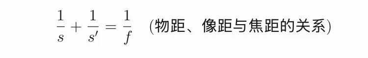

这使得光学系统的计算效率大幅提升。例如,薄透镜公式的推导:
这一公式至今仍是镜头设计的基石。

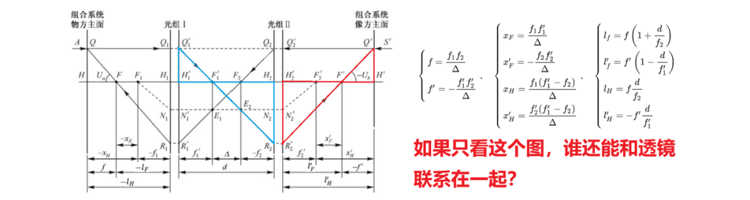

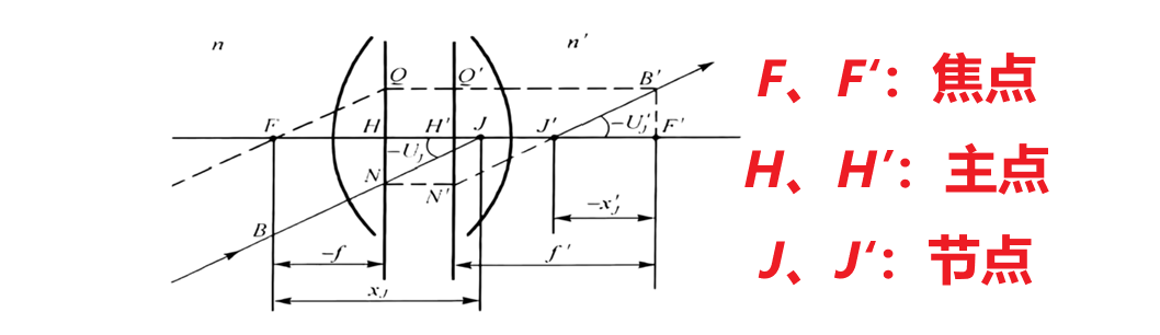

3、理想光学系统的四大基点
高斯光学用焦点(F/F’)、主点(H/H’)、节点(J/J’)等抽象概念替代实际光学结构。例如,物方主点H与像方主点H’构成共轭关系,垂轴放大率恒为1,简化了光线追迹的复杂度。

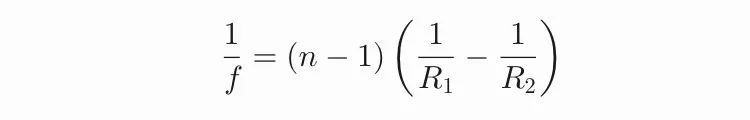

在相机、望远镜等光学系统的初步设计中,工程师通过高斯光学快速确定焦距、视场角、放大率等关键参数。例如,一个双凸透镜的焦距可通过简化公式计算:
其中 R1 、 R2 为透镜曲率半径, n 为材料折射率。

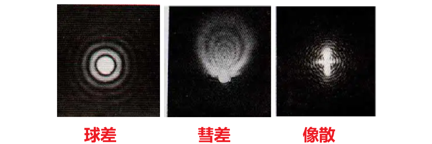

实际光学系统需突破近轴限制(扩大孔径和视场),但高斯光学的计算结果可作为衡量像差的“标尺”。例如:球差是近轴区外的光线偏离理想焦点,形成弥散斑。色差是不同波长光线因折射率差异导致成像位置偏移。

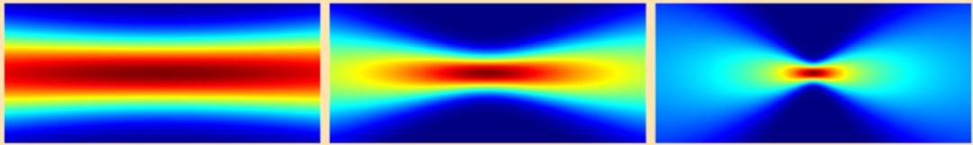

高斯光束理论:描述激光束在自由空间传播的特性,成为激光切割、医疗美容设备的核心理论。
