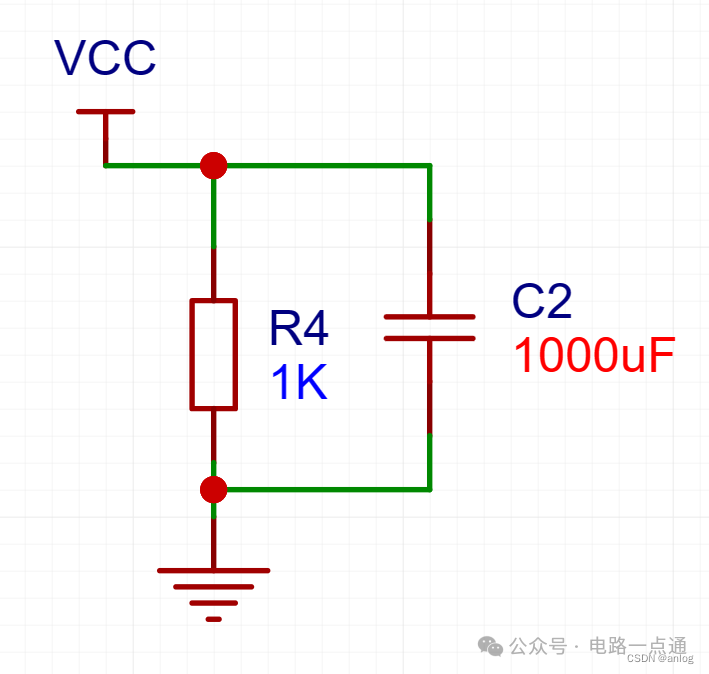

方案1:
直径并联电阻持续接通进行余电释放:

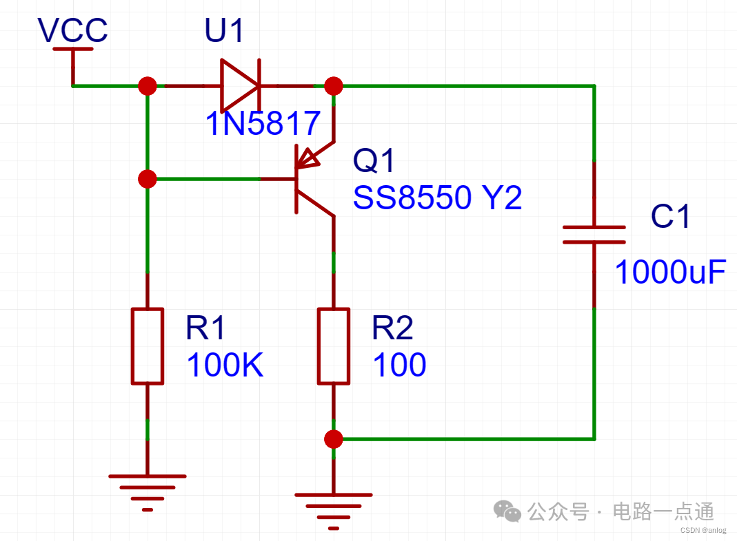

方案2:

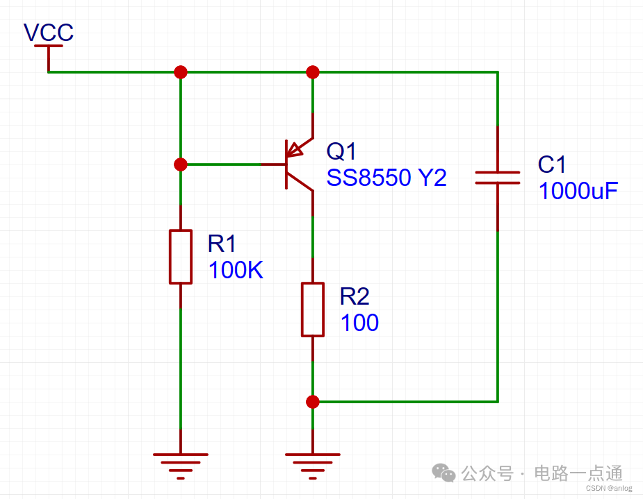

使用三极管快速放电(需要注意R2的功耗)
(正确的电路)
(错误的电路,没有二极管在断电的条件下是不会主动打开Q1的)

  • 方案1
优势是电路简单。
缺点是功耗较高,一直损耗,由于需要一直开着因此放电速度不能作得太快。
  • 方案2
优势是只在断电得条件下才进行放电,
缺点:必须使用防反电路(二极管,或者mos管)以让三极管的B极电压迅速降低从而打开三极管,由于单向导电电路的存在从而调职工作端电压又损耗(上图损耗0.3v)。
