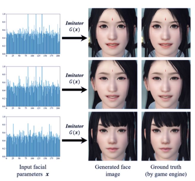

图 3:模拟器 G(x) 的架构。该模拟器的训练目的是,学习从输入人脸定制参数 x 到游戏引擎渲染人脸图像 yˆ 的映射。

图 4:用该研究提出的模拟器 G(x) 及对应的真值所生成的部分人脸图像示例。这些图像的面部参数是手动创建的。

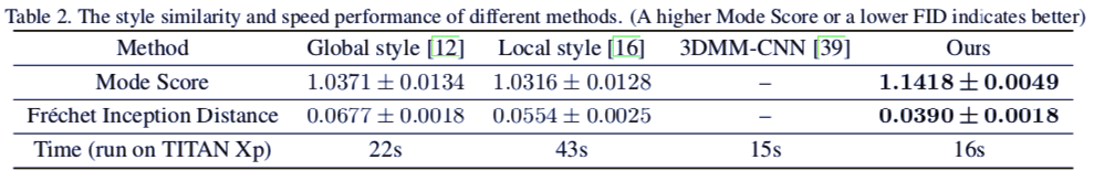

表 2:不同方法的风格相似度和速度性能对比。
