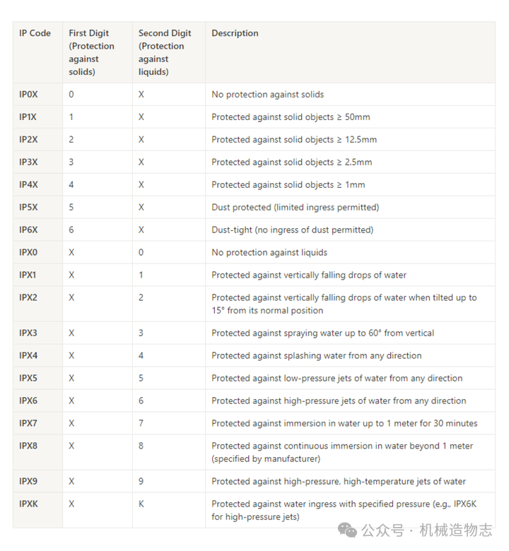

国际保护(IP 或入口保护)评级系统对针对固体物体和液体提供的保护程度进行分类。它由两个数字组成,其中第一个数字表示对固体的防护,第二个数字表示对液体的防护。例如,IP67 级设备具有防尘功能 (6),可承受浸入深达 1 米的水中 30 分钟 (7)。
下面的表格列举了各个 IP 等级。该表提供了 IP 等级系统的清晰明细,第一位数字表示对固体的防护等级,第二位数字表示对液体的防护等级。说明栏提供了每个等级的简要说明,详细介绍了针对各类固体和液体的防护等级。在本文中,我们将重点介绍 IPX4 至 IPXK,它们代表了设计中不断提高的防水等级。
IP 等级

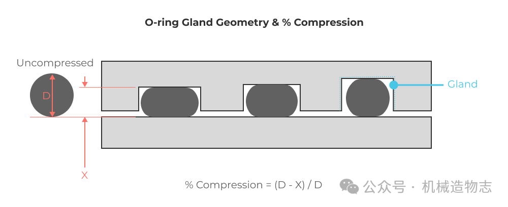

  1. 密封几何形状:密封件的几何形状有两个主要组成部分,即压盖设计和 O 形圈的尺寸和配合。
  2. 压盖设计:O 形圈密封压盖是 O 形圈所在的凹槽或通道。压盖的几何形状决定了 O 形圈在安装过程中的压缩程度。
O型圈压缩

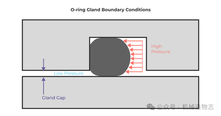

它还在密封件上产生压差时,在 O 形圈上建立约束(边界条件)。
约束边界条件
除了压盖几何形状外,考虑与 O 形圈接触的局部表面光洁度也很重要。随着密封压力的增加,降低表面粗糙度的重要性成为驱动设计的约束因素。

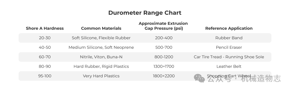

  • 弹性和硬度:硬度(以邵氏 A 单位测量)会影响密封件与配合表面的贴合能力。材料必须具有足够的弹性以允许压缩,但又足够坚硬以在压力下保持密封。请记住,达到 IPX7(及更低)是一种非常低的压力密封应用。对于这些应用,您将需要考虑硬度计系列的较软端,尤其是在处理塑料外壳时。在具有兼容产品外壳(例如手机)的低压应用中,主要设计挑战不是处理高压,而是确保密封件在较宽的温度范围内可靠运行,同时还要考虑制造公差和施加的负载。这是您应该熟悉的图表,以便您开始建立对邵氏硬度范围的直观理解。
邵氏硬度表

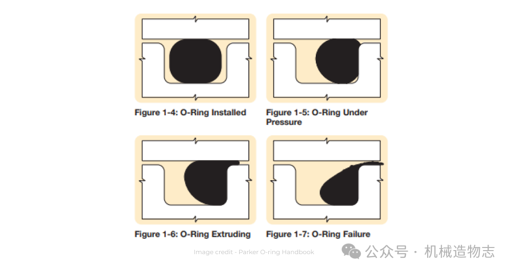

  • 压力范围:在大多数防水应用中,O 形圈密封件必须承受的压差相对较低。O 形圈可以在 5000+ psi 的压力环境中轻松可靠地运行(相比之下,通常与 IP68 级产品相关的 10 米水或 14.2 psi)。在许多情况下,您将设计出您不想太多预紧的密封件。低压密封的艺术和科学涉及思考如何使用相对柔顺的部件在低预载荷下获得可靠的密封性能。这与液压应用中的高压密封设计形成鲜明对比,因为在组装时具有极硬的法兰以提供 O 形圈压缩。
一般来说,随着压差的增加,O 形圈材料的硬度也应该增加。这有助于防止 O 形圈在负载下挤压。然而,对于低压密封件,最关键的设计挑战是在相对较低的夹紧载荷下确保整个密封件有足够的预载荷。密封法兰处缺乏局部刚度会影响密封性能。同样,由于组件的强度和刚度,可能很难实现较大的 % 压缩。当制造公差扩大或变化时,这会使设计容易失效!
O 形圈挤压

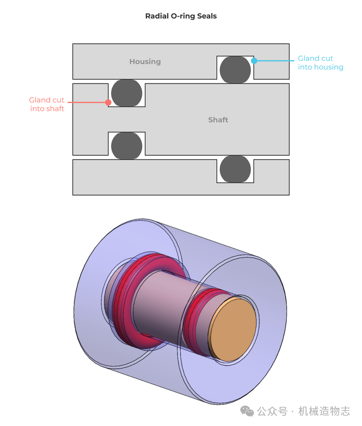

当密封表面平行于 O 形圈的轴线时,例如轴与其外壳之间的密封,使用径向 O 形圈密封件。压盖可以加工到外壳中,使压盖底板接触 O 形圈的外径,也可以加工到轴中,使压盖底板接触 O 形圈的内径。
径向o形圈密封

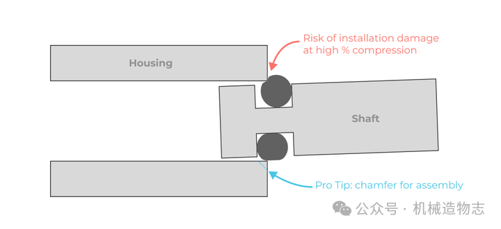

当 O 形圈受到严重挤压时,径向 O 形圈密封件可能特别难以组装。轴和轴承座必须与已安装的 O 形圈一起推在一起,这可能会导致 O 形圈的剪切和挤压。对于相对低压的防水应用,我喜欢以尽可能低的 O 形圈压缩为目标,这样我就可以可靠地摆脱这种压力,以避免组装困难。

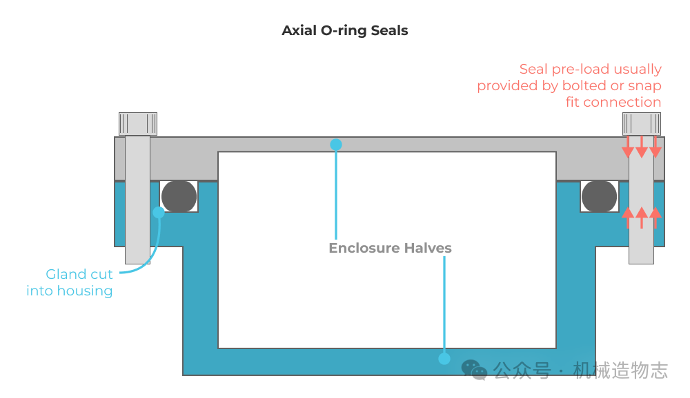

当密封表面垂直于 O 形圈的轴线时,例如外壳的两个翻盖式密封之间的密封,使用轴向 O 形圈密封件。压盖可以根据装配顺序和维护问题加工成任一外壳。
轴向O形圈密封
在轴向密封件中,O 形圈压缩是通过紧固件(或面之间的其他夹紧方式)施加的载荷的直接函数。这使您可以对密封件预紧力进行大量控制,但也可能导致各种器件的性能变化更大。就像在传统的垫片设计中一样,由于紧固件引起的载荷分布不均匀,轴向 O 形圈密封件会在外壳组件中引起弯曲载荷。然后,外壳组件的挠度会导致整个密封件长度上的预载荷变化和密封性能下降。

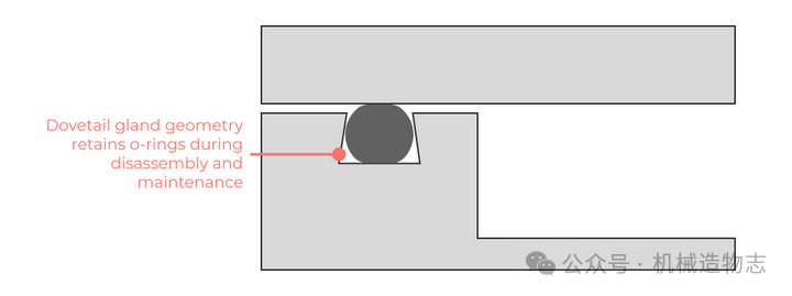

专业提示:轴向密封件中的一种有用技术是加工燕尾榫压盖几何形状。这允许 O 形圈被捕获在压盖中,从而防止在维护过程中意外拆卸。请务必考虑需要多少凹槽体积来支持 O 形圈变形作为压缩百分比的函数。
燕尾槽

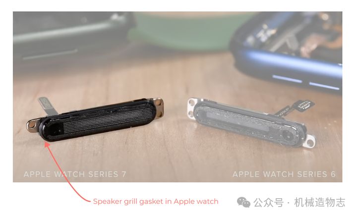

垫片用于各种产品和应用,但消费电子产品提供了示范性设计示例。Apple Watch 的 iFixit 拆解具有强大的入口保护功能,可在扬声器格栅上显示垫圈。

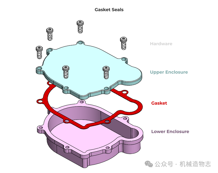

垫片是由密封材料夹紧(有时是永久变形)形成的一类通用轴向密封。为了产品防水应用,大多数垫片都使用薄片橡胶材料设计,或者在注塑成型部件上使用包覆成型橡胶。基本设计原则适用于这两种方法,因此在讨论特定于应用程序的建议之前,我们将首先讨论一般概念。
垫片密封
它们是如何工作的?

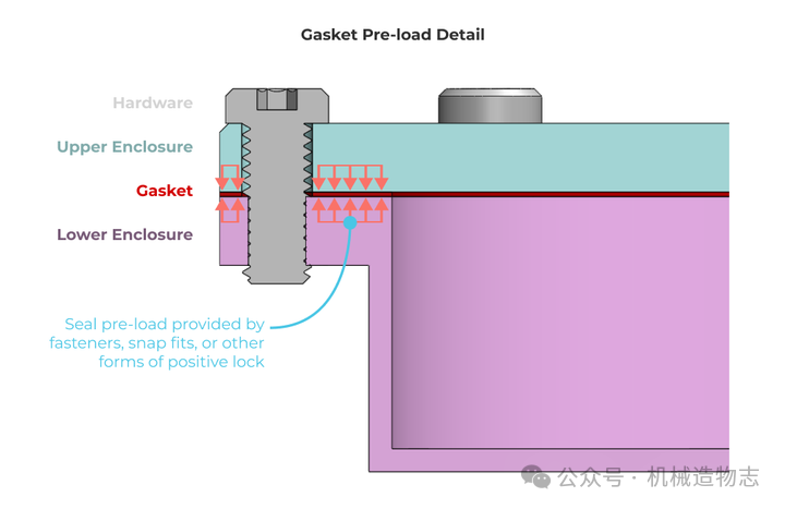

垫圈的工作原理是对密封材料施加夹紧载荷。这种密封材料在局部被压缩,在相对的部件之间形成一个或多个密封面。垫片具有沿平面或复杂 3D 曲面的密封面(更常见于密封具有复杂分型线的注塑成型零部件的垫片)。

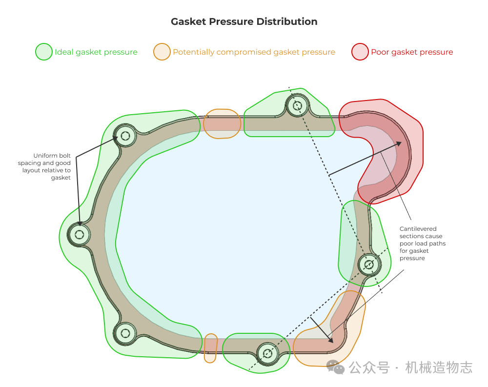

垫片预紧力控制
有效的垫片设计是关于确保沿垫片面的相对均匀的压力分布。减压的局部区域实际上是可能产生泄漏的“薄弱点”。
垫片预紧
作为设计师,您应该尝试围绕外壳组件的刚度以及它们的相对(局部)柔度如何影响密封预紧力建立自己的直觉。使用我们的示例外壳,我们可以突出显示由于紧固件之间的载荷路径而可能影响垫圈上的压力分布的区域。
垫片压力分布
关键因素是确定那些可能导致垫片预紧力降低的部件刚度降低的区域。随着压差的增加,这些区域会失效。当然,您可以为此构建自己的直觉,或者您可以运行有限元分析。

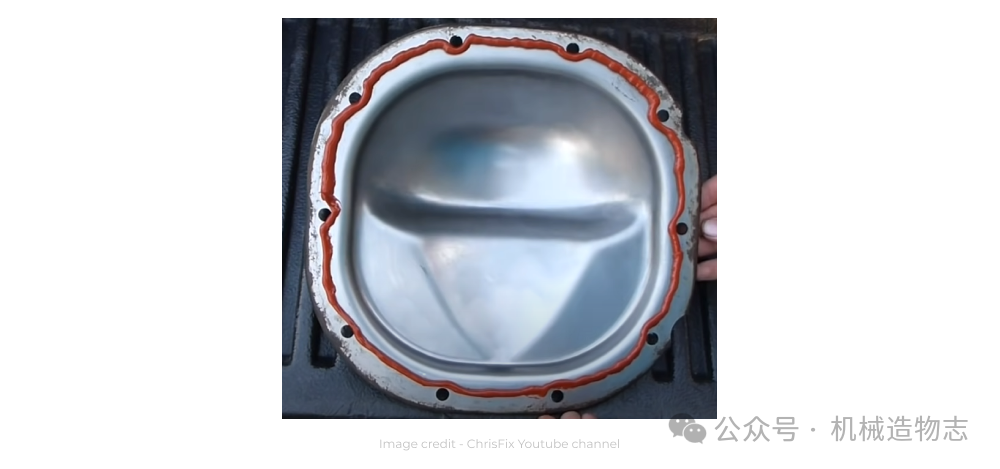

最常用的垫片类型之一是 RTV(室温硫化硅胶)。这是一种“湿垫圈”,这意味着它像粘合剂一样应用,但在负载下会固定到位。这是一个很好的示例视频,展示了后差速器垫片的 RTV 应用。一般来说,由于 RTV 在被挤压到最终尺寸后就地硫化,因此它最适合相对低压的密封应用。拆卸起来很麻烦,所以不要认为它是经常维修的物品或消费电子产品的可行解决方案。也就是说,它很容易,并且可以防止灰尘、碎屑和水进入关键的机器组件接口。

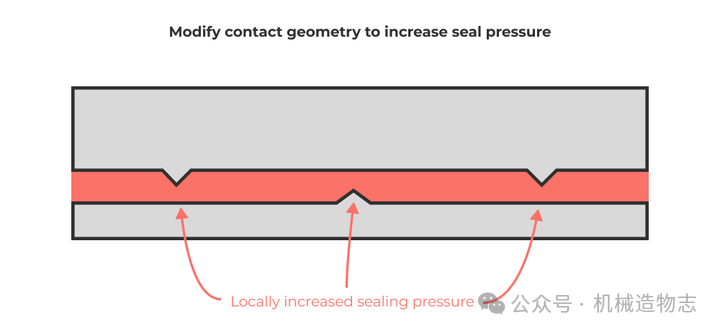

  • 减少或修改接触面积以增加压力
在表面几何形状中添加脊或其他变化有助于局部增加密封压力。
修改接触增加密封压力

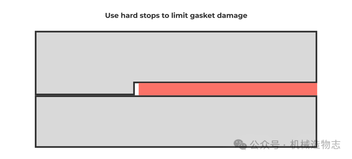

  • 通过硬挡块减轻垫圈损坏
如果软垫片过度压缩,它们可能会损坏,从而影响密封。考虑使用硬挡块来限制垫圈的允许压缩位移。
使用硬挡块降低垫片损伤

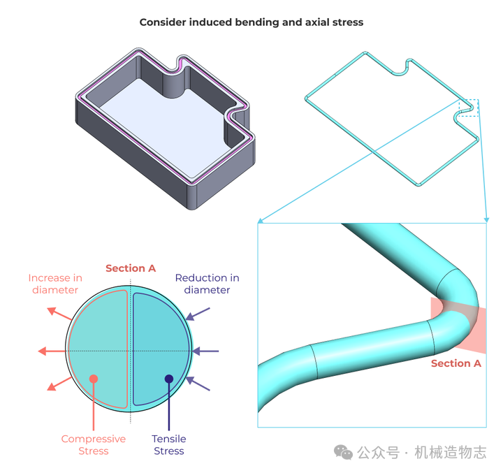

当心 O 形圈的局部变形
对于使用 O 形圈的轴向外壳,您需要注意 O 形圈槽的路径。极紧的角落会增加 O 形圈的应力。请记住,O 形圈中产生的任何轴向或弯曲应力都会改变横截面积,从而影响密封性能。
减少弯曲和轴向力

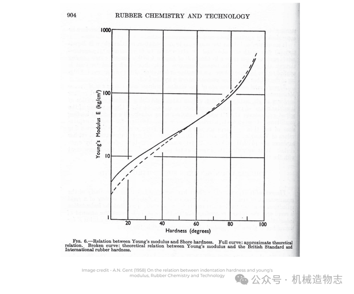

了解邵氏硬度和杨氏模量
密封件设计中最难的部分之一是确定密封件的有效刚度和目标压缩 %。一般来说,邵氏硬度和杨氏模量之间存在相关性。在实践中,这可能很难确定,通常必须通过实验来确定。您可以在下面找到显示这种关系的图表。
橡胶的杨氏模量
橡胶和弹性体具有非线性和粘弹性行为,这通常非常奇怪且设计具有挑战性,因此请进行彻底测试!
