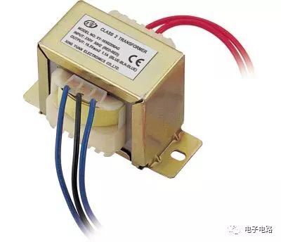

4)判别初次级线圈。电源变压器的初级引脚与次级引脚一般是分别从两侧引出的,并且初级绕组标有220V字样且线径较细。而线经较粗且电阻小的是次级,电阻大的是初级;初级引线必须是双层绝缘的双皮线,在线皮上有UL认证及耐压和耐温字样。如300V/600V 105℃字样。
