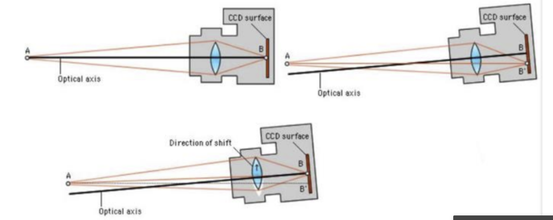

传统OIS技术通过镜头悬浮或传感器位移补偿抖动,其防抖角度通常较小,因此视频防抖中也有使用但是防抖中更多。例如,智能手机中常见的OIS防抖角度约为正负1°~1.5(即总补偿角度约2~3°),主要用于抵消小幅度的平移抖动.
单反相机的OIS防抖角度通常与智能手机的传统OIS接近,约为正负0.5~2°(总补偿角度最大约4°),.单反相机(DSLR)中,镜头内的光学防抖(OISOptical Image Stabilization)系统通常采用镜头或镜组串联的方式实现防抖。一般而言,主流单反镜头OIS的防抖角度范围大致在:±0.5°±2°左右。

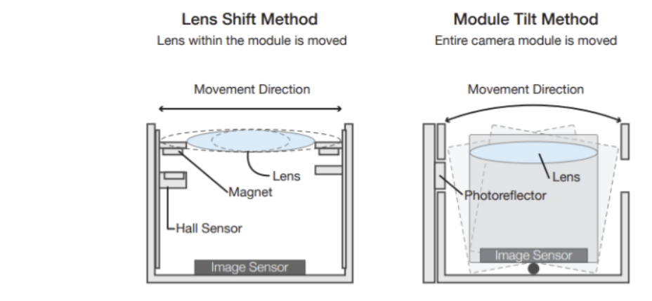

目前手机实际使用中的OIS防抖镜头平移是主要的方式,旋转方式由于焦距的变化会带来边角的更大模糊

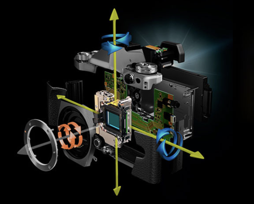

单反相机(DSLR)中,机身防抖系统(IBISIn-Body Image Stabilization)通过移动图像传感器来补偿相机。然而,传统的单反相机由于结构限制,通常不具备IBIS功能。近年来,部分品牌的高端单反相机开始引入IBIS,例如宾得的K-3 III
以宾得K-3 III为例,其内置的5IBIS系统可提供约5.5档的防抖补偿效果。这意味着在特定条件下,用户可以使用比传统建议更慢的光栅速度进行手持拍摄,而不会产生明显的模糊。
需要注意的是,IBIS的实际防抖角度(即传感器可移动的角度范围)不是所有厂商都公开具体数值。一般而言,IBIS系统的补偿角度范围约为±1°±3°,具体取决于相机型号和设计。
此外,现代无反相机(无反相机)更广泛采用了IBIS技术,并且在某些型号中,IBIS与镜头内防抖(OIS)配合,提供更强大的防抖效果。例如,佳能EOS R7IBIS系统与特定的RF镜头射击配合使用时,可实现多达8档的防抖补偿.
近年来手机上也发展出OIS基础上延伸的通过移动传感器进行防抖同样可以提供比镜头更大的防抖角度.

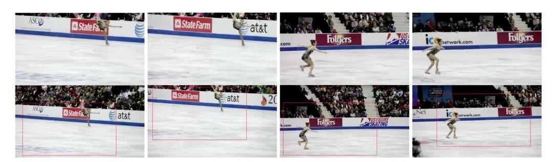

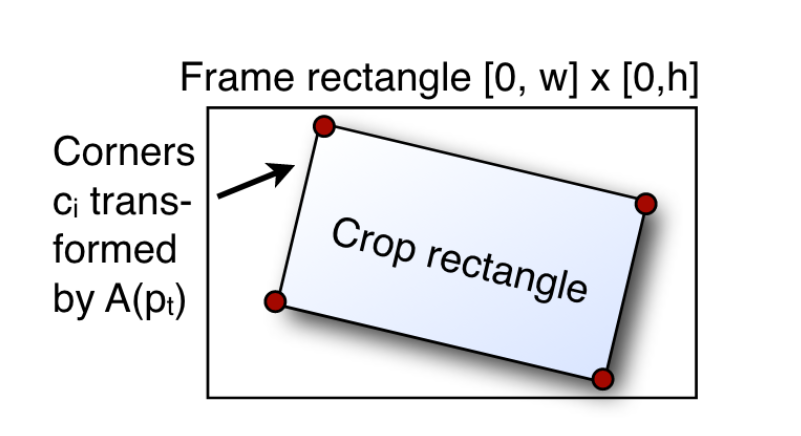

EIS 电子防抖Electronic Image Stabilization, EIS)是一种通过软件算法来补偿相机抖动的技术。有些文章里也叫DIS.
EIS核心原理是:
  1. 1 检测运动: 利用传感器(如陀螺仪、加速度计)或分析图像序列本身来检测相机在拍摄时产生的微小、不规则的抖动。计算设备在拍摄时的抖动方向和幅度。早期也有根据图像的帧间分析进行视频防抖的方法.目前这种图像分析的方法一般只在视频后处理中使用.
  2. 2 计算补偿: 算法根据检测到的抖动方向和幅度,计算出需要进行的反向补偿运动。
  3. 3 调整画面: 通过裁切一小部分画面边缘,然后实时地、反向地移动(平移、旋转)图像帧内的画面内容,或者综合多帧图像信息,来抵消抖动的影响,使最终呈现的画面看起来更稳定。另外可以通过sensor的readout时间和IMU信息结合纠正部分的果冻效应(rolling      shutter引起的)
简单总结来说:电子防抖就是用软件“修正”画面,通过裁掉一点边角和图像的remapp,让画面里的东西看起来没那么晃。这种修补可以在后处理中做,虽然带来了FOV和解析力的牺牲.但是EIS仍是目前最有效和最优性比的视频防抖技术.

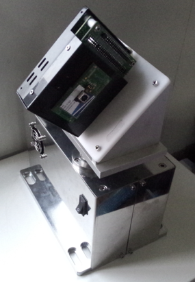

1云台(Gimbal)是一种通过机械结构或电机驱动实现多轴稳定的装置,通常包含 三轴(俯仰轴、横滚轴、航向轴) 的独立控制,通过传感器(如陀螺仪、加速度计)实时检测设备的姿态变化,并驱动电机反向补偿抖动,保持设备稳定。常见于专业相机、无人机、手机外置稳定器等场景。
云台的核心特点:
同样利用传感器检测涌动和计算补偿
2 可以支持三轴防抖:可抵消不同方向的抖动,适合复杂运动场景(如跑动、骑行)。
大范围调整:支持大角度旋转,适用于专业摄影中的动态追踪。
外置设备:通常需要额外安装(如手持云台、无人机云台),体积较大。
不同于OIS和EIS 云台技术中防抖角度大小往往不是主要限制,但是响应速度却是.云台(Gimbal)响应速度是指云台系统对运动或位置变化指令做出反应的快慢程度,通常用角速度(°/s)或延迟时间(ms)表示。

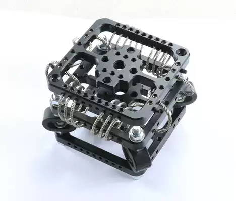

物理防抖是一种基于机械减震原理的物理防抖技术,通过弹性材料(如橡胶,泡棉弹簧)的形变吸收外界震动或抖动能量,从而减少设备因外力导致的位移或晃动。这种技术常见于对成本敏感、结构简单或需要环境适应性强的场景,例如监控摄像头、运动相机支架、车载设备等。以下从原理、应用、优劣势及案例展开分析:
橡胶球防抖的工作原理
  1. 弹性形变缓冲
  • 汽车和无人机中橡胶球作为常见减震元件,利用其高弹性模量能量吸收特性,将外部震动(如机械振动、碰撞、风力)转化为橡胶的形变,减少传递到设备主体的冲击力。
  • 例如,安装在摄像头底座的多颗橡胶球,通过压缩或拉伸抵消不同方向的震动。
  1. 多自由度减震
  • 通过多个橡胶球在三维空间内的排列(如对称分布),可同时应对垂直、水平、旋转等多方向抖动,形成类似“悬浮”的减震系统。
  1. 阻尼特性优化
  • 橡胶材料的内阻尼特性可快速消耗震动能量,防止设备因残余振动持续晃动。通过调整橡胶硬度(如邵氏硬度)和球体密度,可适配不同频率的抖动(如低频车载颠簸或高频机械振动)。甚至目前一些高频振动只能靠物理结构进行去除.
  1. 混合减震系统
  • 橡胶+弹簧:结合弹簧的线性回复力与橡胶的阻尼特性,提升对复杂震动的吸收效率(如DJI Ronin云台的悬挂系统)。
  • 橡胶+磁悬浮:利用磁力辅助悬浮,减少橡胶球的物理形变损耗(实验室级精密设备)。
  1. 材料创新
  • 硅胶替代传统橡胶:提升耐老化性和温度范围(如特种监控设备)。
  • 3D打印定制结构:通过拓扑优化设计橡胶球内部结构,增强特定方向的减震性能。

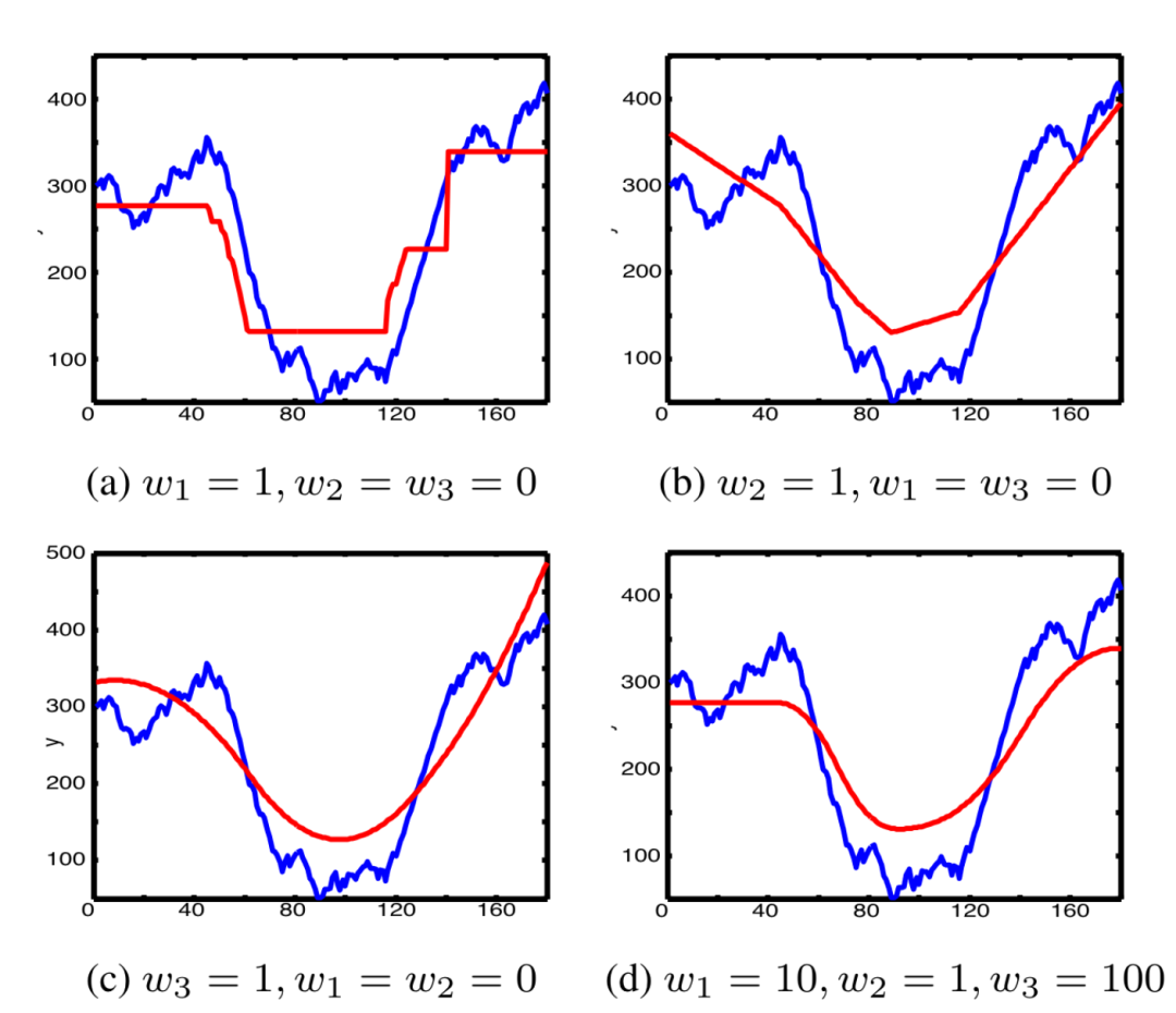

2 怎么得到抖动
  • 首先根据过去总结的规律.
  • 抖动特征:相对运动是高频(如10Hz以上)、低幅度、无规律波动。
  • 正常运动:相对抖动是低频(如0.1-5Hz)、幅度较大、方向连续(如平移或缓慢旋转)。
因此通过滤波是主要的方法,一般都是在运动数据(比如IMU数据)上进行滤波.常用的方法方法有平均滤波,滑动平均滤波,中值滤波,卡尔曼滤波等. 也有些算法利用频域变换的方法进行滤波的.最近随着人工智能的发展,也有使用神经网络或者优化方法得到抖动的方法.

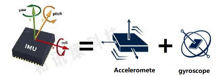

IMU
另外大家可以注意到上面主流的防抖中都离不开传感器,尤其是IMU传感器在现代防抖技术中基本上是每个设备都有
IMU(惯性测量单元,Inertial Measurement Unit)通常由加速度计、陀螺仪和磁力计(可选)组成,用于测量载体的加速度、角速度和方向。然而,实际使用中IMU存在多种误差与问题,主要包括以下几个方面:

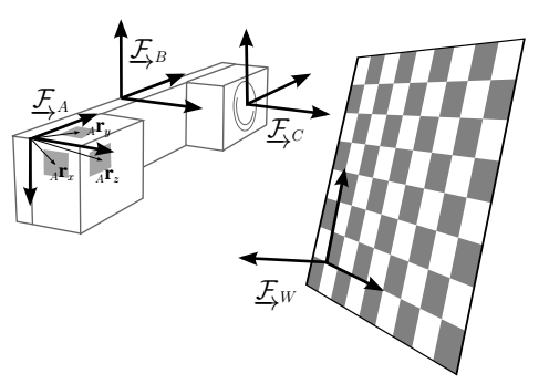

camera-imu内外参标定- 知乎
三、总结与解决
IMU传感器精度受零偏、温漂、尺度因子、交叉轴干扰等误差的影响极为明显,长期积分造成漂移问题严重。因此,实际使用时需要配合标定、滤波和融合算法来提高精度,并针对具体应用场景进行机械隔离与保护,以确保系统的长期稳定运行。IMU(惯性测量单元)与相机之间的标定(IMU-Camera Calibration)对于视频防抖(Video Stabilization)也是至关重要。

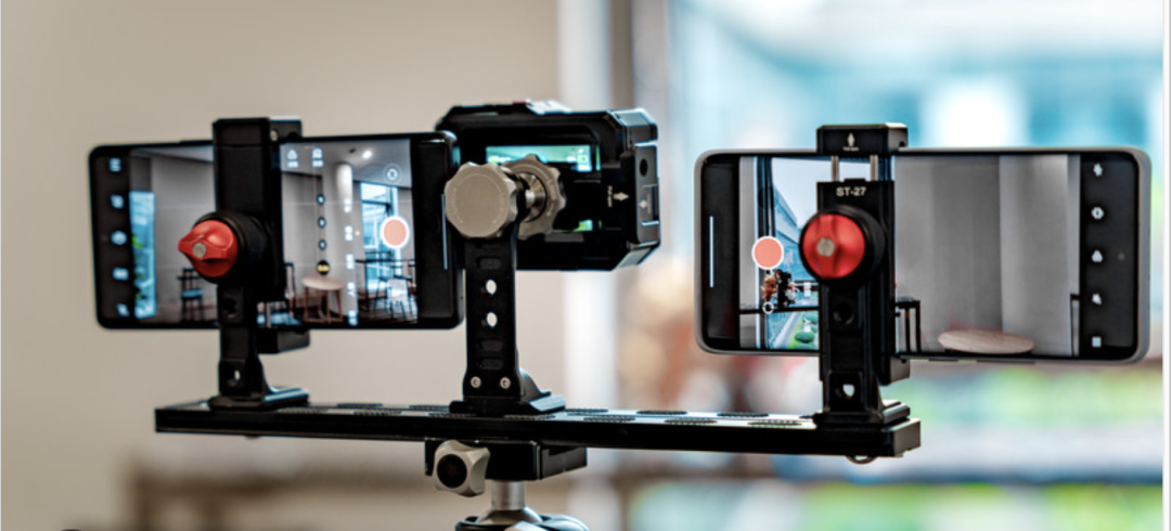

  1. 一 手动评测(配合多摄支架)
  • 方法描述: 评测者手持设备,在固定距离上拍摄标靶或特定场景(如线条、文字)。有时会使用简单的手机支架或夹具,试图限制某些自由度(如Z轴旋转),但本质上仍依赖人手施加抖动。
  • 优点: 操作简单、成本极低、能模拟最真实的手持场景(包含人手的生理性抖动频谱)。
  • 缺点与挑战 (严重影响客观性/可重复性):
  • 高度主观与不可控: 评测者施加抖动的方向、幅度、频率、模式(是规则正弦还是随机)极难精确控制,也无法在不同评测间保持一致。
  • 安装问题: 使用支架时,安装的稳固性、与设备重心的匹配度、是否引入了额外的共振点,都会显著影响结果。安装不当本身就可能成为新的抖动源。
  • 轴间耦合与非线性: 人手抖动往往是多轴耦合的(平移+旋转)。更关键的是,防抖系统(尤其是OIS)在不同位置(如镜组居中      vs.      移动到极限边缘)和不同运动方向上的响应可能不同甚至相反(如X轴正负方向补偿效率差异)。手动抖动很难系统地覆盖这些非线性特性。中间位置的小幅度高频抖动补偿效果,可能与大幅度的低频摆动补偿效果完全不同,手动测试难以精确区分和复现。
  • 可重复性差: 几乎不可能让不同评测者,甚至同一评测者在不同时间,复现出完全相同的抖动输入。这使得结果难以横向比较。

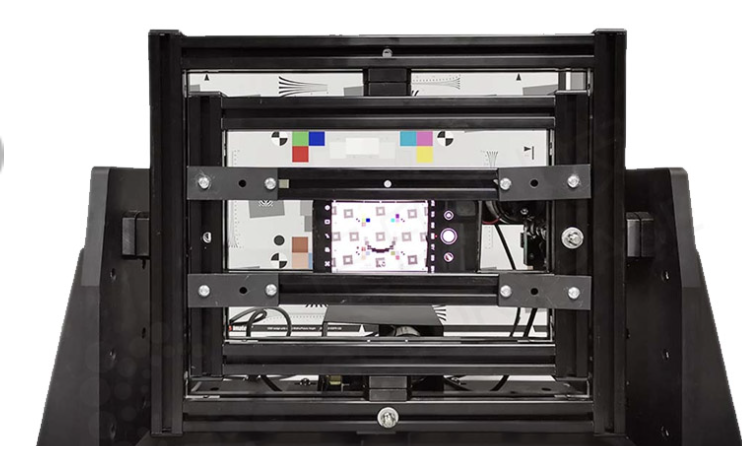

  1. 三 大幅度/多自由度复杂运动评测(使用高精度运动仿真平台)
  • 方法描述: 将设备安装在六自由度(6-DoF)运动仿真平台上。这种平台(通常是基于Stewart构型或串并联构型)能够在三个平移轴(X,      Y, Z)和三个旋转轴(俯仰Pitch, 滚转Roll,      偏航Yaw) 上独立或耦合地复现复杂的运动轨迹。这些轨迹可以模拟真实世界场景,如手持行走、车载颠簸、船体摇晃、无人机飞行等。
  • 优点:
  • 模拟真实复杂场景: 能精确复现包含大幅度、低频、多轴耦合的真实扰动模式,这是评测EIS和混合防抖(OIS+EIS)极限能力的关键。
  • 高度客观与可重复: 平台的运动轨迹由程序精确控制,输入完全已知且可重复。不同设备可在完全相同的“路谱”下测试。
  • 全面评估: 能测试防抖系统在极端位移/角度下的稳定性、抗饱和能力(OIS达到物理行程极限后的表现)、多轴协同能力以及切换平滑度。
