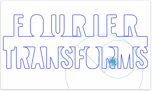

傅里叶变换是一种在各个领域都经常使用的数学工具。本文将为你介绍傅里叶变换能干什么,为什么傅里叶变换非常有用,以及你如何利用傅里叶变换干漂亮的事。就像下面这样:
漫画与谐波分解
我将为你解释这个动画是如何工作的,沿途为你详细地解释傅里叶变换!

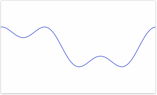

这是一个波的例子:

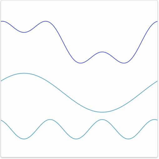

周期波形示例

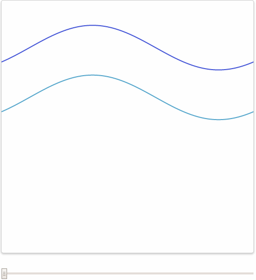

这个波可以分解为两个正弦波的叠加。也就是说,当我们将两个正弦波相加时,就会得到原来的波。
简单周期波形拆分成两个正弦波的叠加
傅里叶变换可以让我们从一个复杂的波形里面,把构成这个波的单个正弦波分离出来。在这个例子中,你几乎可以通过“脑补”完成这一操作。

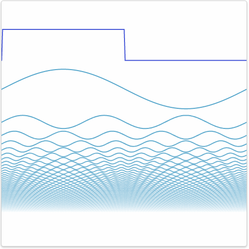

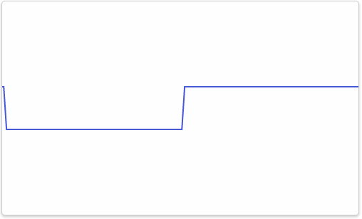

我们来看看这个家伙吧。这个波称为方波。
方波周期波形
虽然看起来不太可能,但它确实也可以分解成正弦波。
方波内的正弦波分解
这次我们需要很多 —— 理论上是无限多的正弦波来完美地表达一个方波。随着我们加入越来越多的正弦波,叠加出的波形就越来越接近方波。
有限个谐波合成方波
在视觉上,你会注意到前几个正弦波的叠加可以在结果中产生最大差异。滑块滑到一半时,就有一些方波的样子了,但它看起来摇摆不定。加上更多小的正弦波,组合出的波形看起来就平坦了。

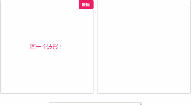

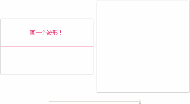

这一过程可以用来处理任何有周期的波。试一试,画一个你喜欢的波形吧。
手工绘制任意波形进行傅里叶级数分解
和上一个方波类似,除了有些额外的摆动之外,滑块移动到中间位置,生成的波形就很接近你画的了。

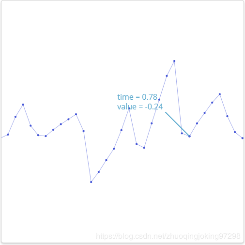

在计算机中,波形以一系列数据点的形式来存储。
波形存储的数据点形式

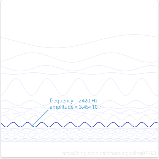

我们可以做的是,将声音表示为一堆正弦波。然后可以通过忽略掉较小幅度的高频成分来压缩声音。尽管得出的波形与原始波形不一样,但是听起来将会和原始声音很接近。
声波中不同频率分量
这基本上就是MP3做的事情。MP3除此之外还可以更聪明地知道需要保留哪些频率以及扔掉哪些频率。

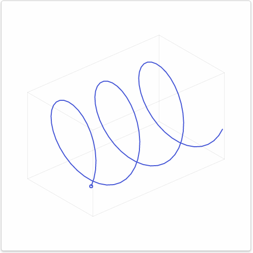

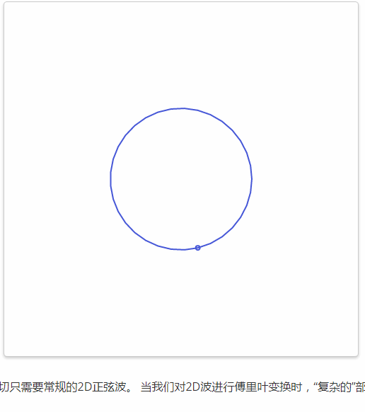

在开始时,我介绍了傅里叶变换可以将事物分成正弦波。但更酷的是,它产生的正弦波不仅仅是一般的正弦波,它们都是“三维”的正弦波。你可以称之为“复杂的”正弦曲线,或者,“螺旋”。
正弦螺旋线
如果我们从侧面看,它们看起来像正弦波。但是,从正面看,它们看起来像圆圈。
不同角度观看螺旋线
到目前为止,我们所做的一切只需要常规的2D正弦波。当我们对2D波进行傅里叶变换时,“复杂的”部分被忽略了,所以我们最终也只能得到正弦波。

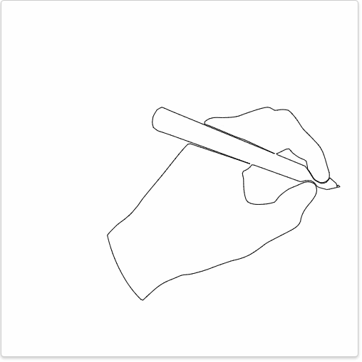

但是我们可以使用3D正弦波来制作看起来很有趣的东西,就像这个:
3D正弦波绘制Yeah
这里发生了什么事情呢?

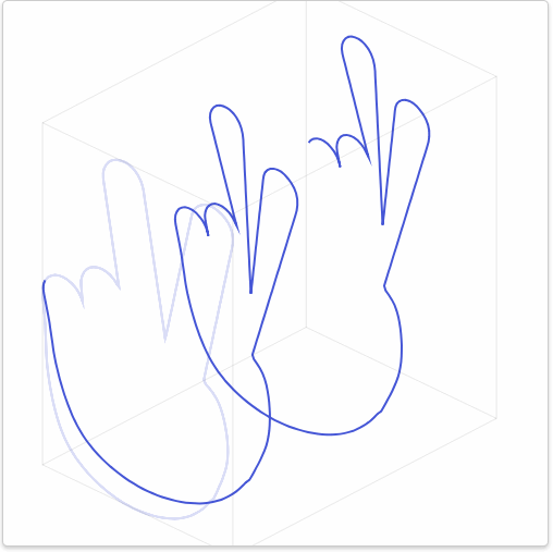

我们可以将一个手绘图理解为一个3D的形状,因为点的位置在随时间移动。如果你想象一个人正在绘制一只手,那么这三个维度就代表了某一时刻铅笔尖的位置。除了x和y维度告诉我们笔尖的位置,还有一个时间维度。
多了时间维度的3D形状
现在我们有一个3D的形状,我们不能使用常规2D正弦波把它表示出来。无论我们添加多少2D正弦波,我们都永远不会得到3D。所以我们需要些别的东西。
我们可以使用的是之前的3D螺旋正弦波。如果我们添加很多这些螺旋,得到的东西就看起来像我们的3D形状。

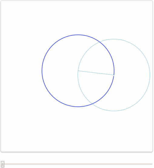

请记住,当我们从前面看它们时,这些波浪看起来像圆圈。围绕另一个圆圈移动的圆圈图案,被称为“周转圆”。
不同谐波叠加后的3D图形
像以前一样,我们只用几个圆圈就可以很好地近似表达出原始图案。因为这是一个相当简单的形状,所有后面添加的小圆都是使边缘更加锐利。

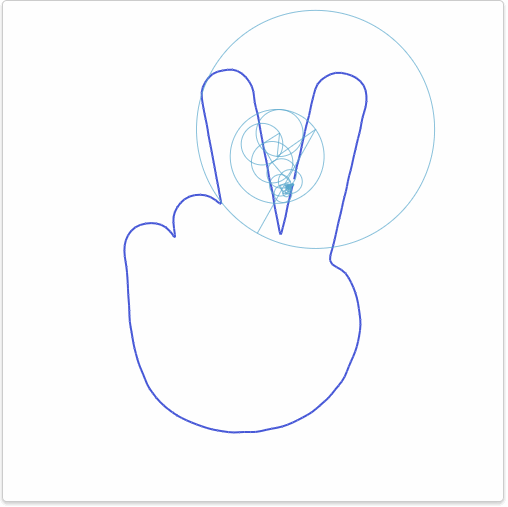

这些适用于任何一个图案。真的,现在你创作的机会来了。
任意形状的谐波分解
同样,你会发现,对于大多数形状,我们可以用很少的圆圈很好地近似表达它们,要保存一个形状,我们不必保存形状上所有的点。

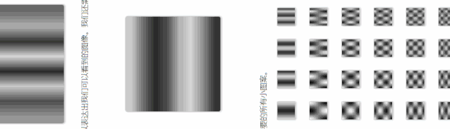

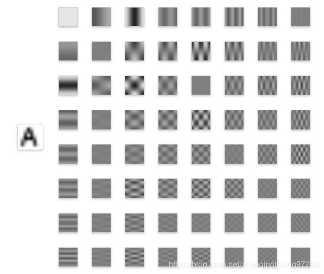

要处理图像,我们需要一种不同类型的正弦波。我们需要这样的一种“正弦波”:无论我们有什么样的图像,我们都可以添加一堆这些正弦波来回到原始图像。
要做到这一点,我们使用的每个正弦波也将是一个个小图像。我们现在使用一些黑白条纹的小图像,这些更可以表达为“线”,而不是波。为了表示“波”的大小,每个图像将具有或多或少的明暗对比。
我们也可以以类似的方式表示出颜色,但我们先从灰度图像开始玩。为了表示灰度图像,我们需要一些水平的波图案,还有一些垂直的波图案。
水平和垂直波形图
水平和垂直图像相乘
要得到一个8×8分辨率的图像,这里是我们需要的所有小图案。
8×8图像模块
如果我们把这些小图案的对比度调整到适当的值,然后将它们相加,我们就可以得出任意图像。
让我们从一个字母”A”开始。它非常小,但我们需要它很小,否则我们最终会得到太多其他的图像。
字母A
随着我们添加越来越多的这些图案,我们最终得到的东西越来越接近实际图像。我觉得你只要添加很少一部分图案,就能看出字母“A”的样子来。
字母A不同频率展开

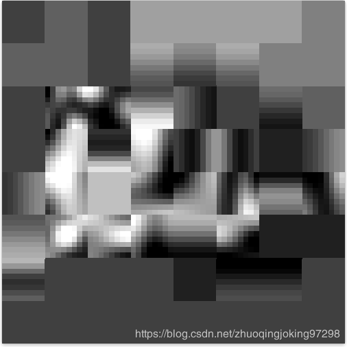

对于实际的JPEG图像来说,这就是基本原理,剩下的只有一些额外的细节。
图像被分解为8×8块,每个块分别进行分解。我们使用一组频率来确定每个像素的亮度或暗度,然后是另外两组用于颜色,一组用于红绿色,另一组用于蓝黄色。我们为每个块使用的频率个数决定了JPEG图像的品质。
这是一个实际的JPEG图像,放大后我们可以看到细节。当我们改变JPEG品质水平时,可以观察出画质的区别。
实际JPEG图片
