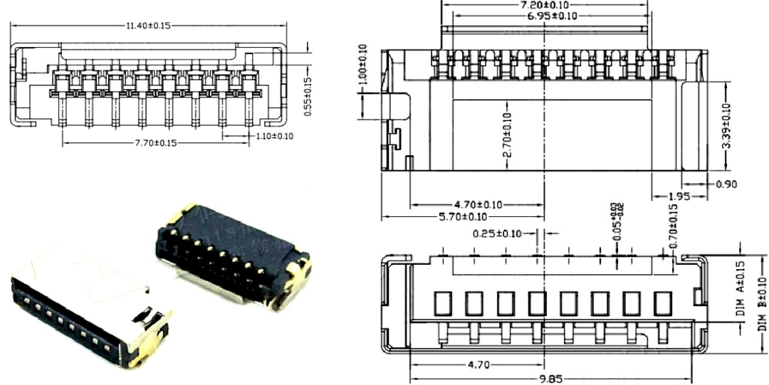

1、SD卡插座
  根据  pyBoard v1.1-CN STM32F405RG单片机开发板 MicroPython编程[4] 板上的配置,它使用了 MICRO SD卡座 迷你短体TF卡座 带侦测脚内存卡槽 8P 高H2.6/3.0MM[5] 。这款SD卡组具有三种尺寸:
  • 短体H2.6MM 不带有侦测脚;
  • 短体H3.0MM 带有侦测脚;
  • 短体H3.75MM 带有侦测脚;
▲ 图1.2.1 短体H2.6MM卡座尺寸

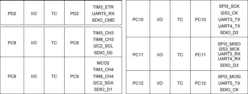

  根据  MM32F3277用户手册[6] 中关于管脚的定义,可以看到,SD卡的接口使用了MCU的 SDIO(安全数字输入输出接口),兼容 SD/SDIO/MMC的设备控制器, 作为控制外部的SD/SDIO/MMC 卡通信接口。
▲ 图1.2.4 MM32F3277 端口功能定义
三、建立AD元器件库

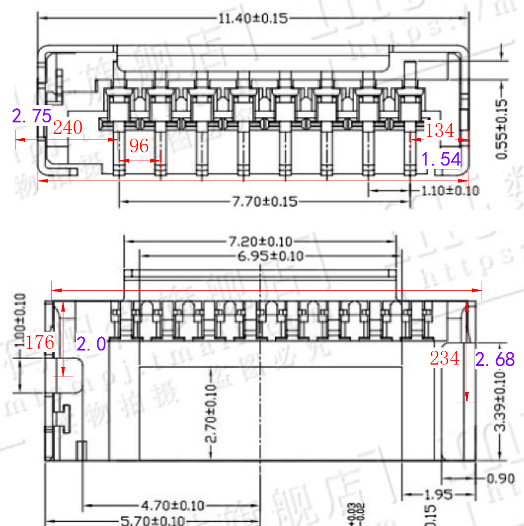

  根据前面给出的SD卡槽的数据,在AltumDesign中检查对应的元器件库。根据  MICRO SD卡座[8] 网页上给出的基本几何参数,设计AD中的元器件库。对于两旁的金属外壳固定焊盘的尺寸不详,通过图片测量到各部分的具体尺寸。
1、器件尺寸
▲ 图1.3.1 在图形上测量几何位置

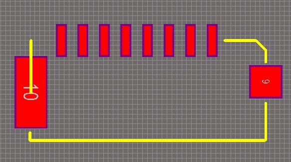

2、器件封装
  PCB封装名称 :SD-H26MM
▲ 图1.3.2 元器件封装

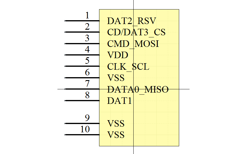

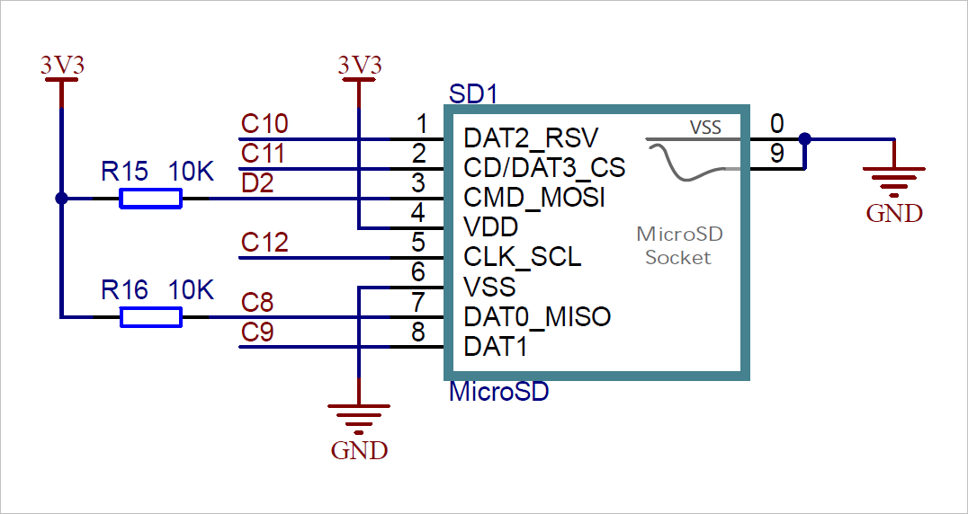

3、器件原理图
  原理图器件名称 :MINI-SD
▲ 图1.3.3 原理图器件定义

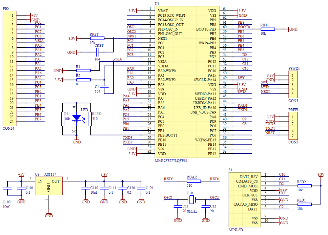

  在MM32F3277 MicroPython 实验板设计和软件测试[4]基础上,增加SD卡座电路,设计测试电路。
1、原理图
▲ 图2.1.1 电路原理图

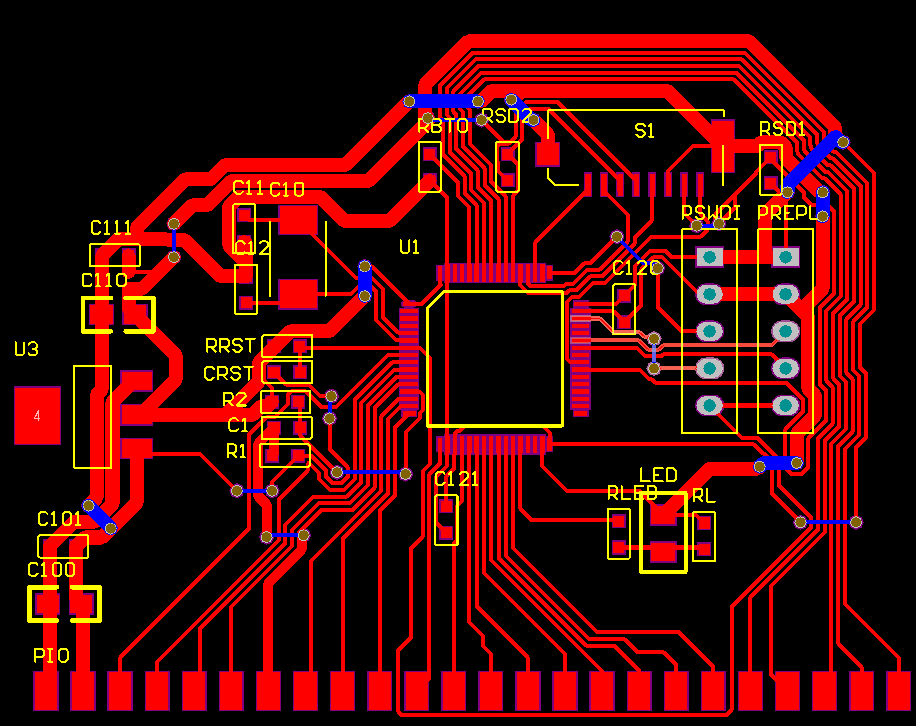

2、快速制版PCB

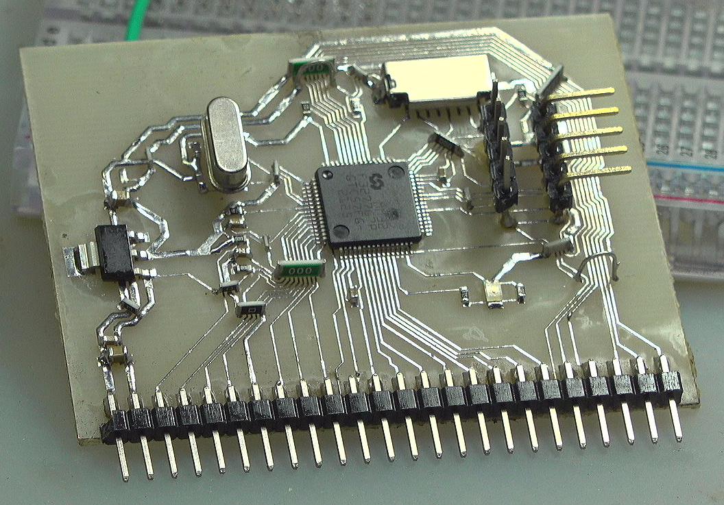

  为了适合一分钟制版,如下设计了适应单面板制作的PCB。
▲ 图2.1.2 设计快速制版PCB
3、焊接电路板
  下面是经过一分钟制版,焊接形成测试电路板。
▲ 图2.1.3 经过一分钟制板,焊接形成测试电路板

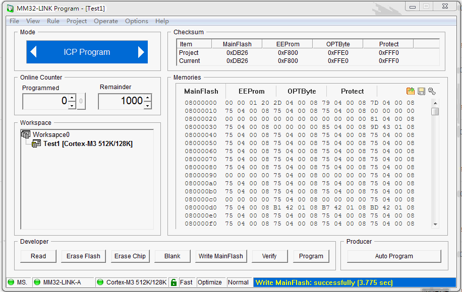

2、下载MicroPython
  使用 MM32-LINK[7]  将来自于灵动的MicroPython(2021-11-5版本)下载到MM32F3277中。
▲ 图2.2.1  下载MicroPython过程

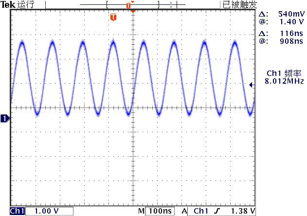

(1)测试晶体信号
  来自于灵动的MicroPython使用到外部的晶体时钟,所以应该能够测量在外部晶体上的8MHz晶体振荡信号。
▲ 图2.2.2 外部晶体上的振荡信号

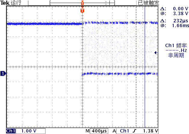

(2)测量REPL上电串口信号
  因为MicroPython在启动后,会在REPL端口输出版本信息,因此应该能够在UART1的TX测量输出信号。
▲ 图2.2.3 上电后在UART1的TX测量到的输出信号

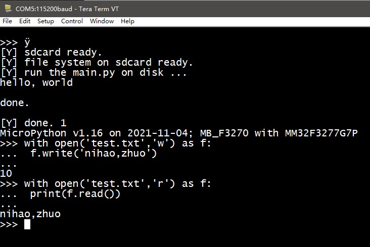

(3)测量REPL
  使用 STM32-Bootloader[8] 连接到REPL端口,测试REPL相互的操作。
▲ 图2.2.4 在STM32-BOOLOADER接收到的REPL的提示符

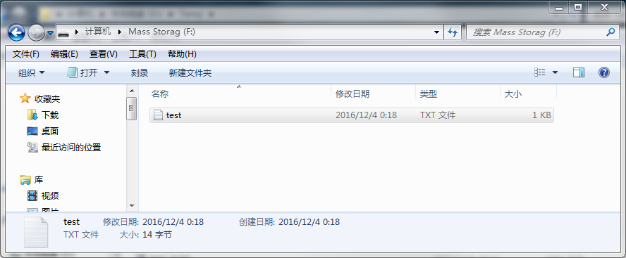

(3)在Windows下读取SD卡
  使用SD读写器,可以看到SD中存在着刚才有MicroPython写入的文件。
▲ 图2.3.2 Windows下查看SD卡内部的内容

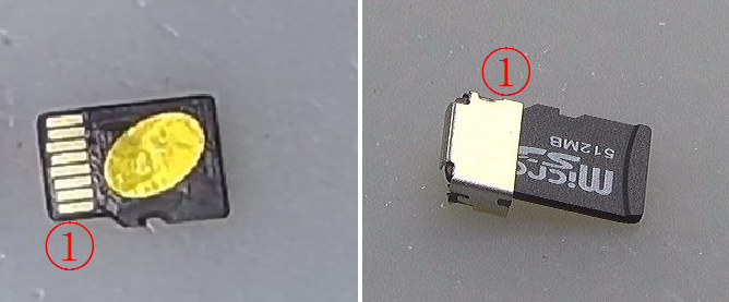

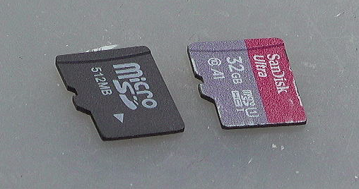

2、测试其它SD卡
  使用另外一款只有512MB的SD卡,测试在MicroPython下是否能够读取该卡中的内容。
▲ 图2.3.3 测试一个512M的SD卡
  使用相同的程序,MicroPython显示如下信息:
Reset MicroPython...
Wait for MicroPython come back...
Download MicroPython : 24 lines/576 characters.
Begin to download program...
Traceback (most recent call last):
  File "<stdin>", line 13in <module>
OSError: 19

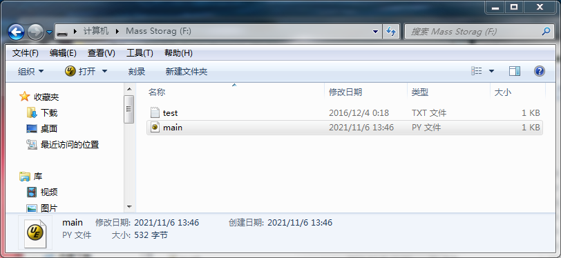

3、写入main.py
  在SD存储 main.py,MicroPython上电后首先执行 main.py程序。
  下面是main.py的测试内容:
from machine                import Pin
import utime
for _ in range(10):
    print(_)
    utime.sleep_ms(100)
  写入SD卡那中。将SD卡插入测试 MicroPython小板:
▲ 图2.3.4 在SD卡中存储main.py
  上电后,程序输出:
[Y] sdcard ready.
[Y] file system on sdcard ready.
[Y] run the main.py on disk ...
0
1
2
3
4
5
6
7
8
9
[Y] done. 1
MicroPython v1.16 on 2021-11-05; MB_F3270 with MM32F3277G7P
