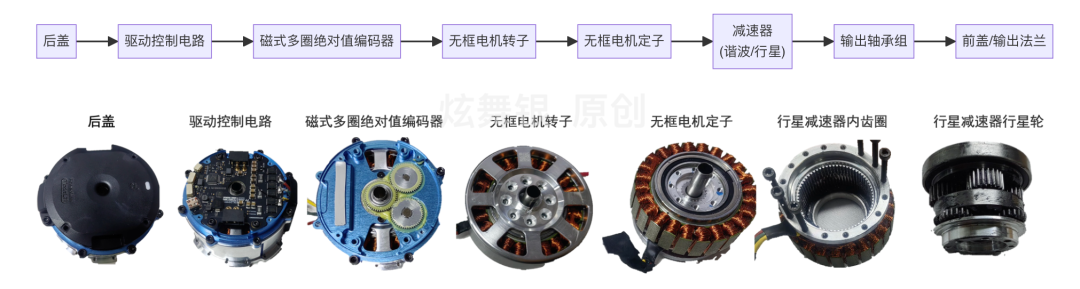

在人类骨骼中,肩膀、肘部、膝盖这些位置就是“关节”。对于机器人而言,每一个关节模组,实际上就是一个具备自驱能力、姿态感知、精密输出的高集成部件,通常由驱动控制电 + 编码器 + 无框电机 + 减速器 + 力矩传感器(可选) + 输出法兰组成。本编旋转关节以智元灵犀X1的R86-2为例进行介绍,使旋转关节更具象化。
典型的人形机器人旋转关节一般由以下结构组成,以灵犀X1 R86-2为列:
1.1 驱动控制电路
在一个高度集成的旋转关节模组中,驱动控制电路是整个关节的“大脑与神经中枢”,它连接着电源、主控、编码器、电机与传感器,是实现关节精密运动控制的核心模块,主要有以下几个功能:

1.2 编码器数据处理
人形机器人中,编码器是关节“感知自身运动”的传感器。它用于实时测量关节的位置、速度和(部分结构下)方向信息,作为驱动器控制电流环/速度环/位置环的基础反馈。没有编码器,机器人无法知道自己的关节转了多少、快慢如何、当前在什么角度上,自然无法精准控制。
机器人关节常用的编码器有两种:
  • 增量式编码器:输出脉冲信号,通过计数获得相对位移。
  • 绝对式编码器:输出唯一的角度值,直接获得绝对位置。
编码器的主要作用包括:
功能 描述
角度测量 获取电机转子或输出轴当前角度
速度估计 由位置变化推导速度,用于速度环
零位对齐 上电校准、判断绝对角度
力矩估计支持 配合电流、减速比估算输出力矩
编码器的常见分类
维度 类型 特点
测量方式 增量式(ABZ) 只记录位置变化,需上电归零
绝对式 上电即知绝对角度,免归零
输出形式 光电编码器 高精度,但较大、易进灰
磁编码器 小型、抗干扰,但精度略低
安装位置 输入轴编码器 安装在电机轴,用于电机控制
输出轴编码器 安装在关节输出端,用于精确控制与力控
在人形机器人中,旋转关节最常见的是: 绝对值磁编码器 + 输入轴安装方式,兼顾成本、体积与功能,如上图所以的灵犀X1 R86-2中的磁式多圈绝对值编码器,其原理如下:
  • 三个齿轮是编码器的多级齿轮组,用于实现“多圈绝对值”功能,其中外圈的两个齿轮中每个齿轮的中心都嵌有一个小型永磁体(通常为圆柱形或圆片形磁铁),当驱动控制板安装后,磁体正好对应着驱动板上的磁角度传感器:
    • 磁角度传感器利用霍尔效应或磁阻效应,感知磁铁的极性和方向。
    • 当齿轮(带磁铁)旋转时,磁铁的磁场方向随之变化,传感器可以检测到磁场的变化,并将其转换为角度信号。
    • 这种方式可以实现无接触、无磨损、高精度的角度测量。
  • 电机轴带动第一级齿轮旋转,第一级齿轮和第二级齿轮之间有特定的齿数比(比如1:a),第二级和第三级也有特定齿数比(比如1:b)。
    • 每个齿轮+磁铁+磁编码器芯片,测量一个“进位”级别的角度。
    • 通过齿轮比(如1: a : b),实现多圈绝对值测量。
    • 电路板上有两个磁角度传感器,分别读取每个齿轮的角度。
    • MCU将这几个角度合成,得到总的多圈绝对位置。

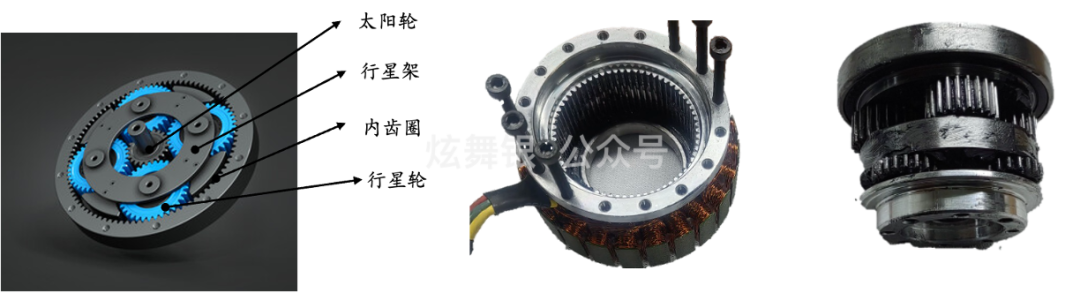

1.3 无框电机
无框电机是一种特殊的无刷电机(BLDC),它没有传统意义上的机壳(Frame)、输出轴。它仅由定子和转子两部分组成,通常嵌入机器人关节、无人机或医疗设备的内部结构中。
上图中R86-2旋转关节图可以看出,无框电机的定子通过“过盈配合”的方式与行星减速器的内圈和外部箱体进行固定安装。
无框电机的结构:
  • 定子(Stator):固定不动,缠绕着线圈,通电产生磁场。
  • 转子(Rotor):可旋转,嵌有永磁体,随磁场转动。

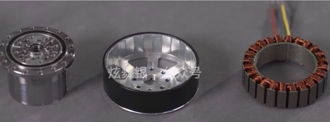

上图展示的是灵犀X1 R86-2机器人关节模组的核心部件,从左至右依次为:高精度行星减速器、无框电机转子、无框电机定子。该关节模组采用了“无框电机+高精度行星减速器”的一体化集成设计,具体结构与功能如下:
  • 高精度行星减速器(左)
    • 负责将电机高速、低扭矩的输出转换为低速、高扭矩的输出,提升关节的负载能力和控制精度。
    • 采用紧凑型设计,便于与电机深度集成,输出轴通常与编码器直接耦合,实现高精度位置反馈。
  • 无框电机转子(中)
    • 采用永磁体环形结构,直接套装在减速器输入端轴上,实现与减速器的同轴集成。
    • 无框设计(无外壳、无轴承),便于与减速器、编码器等部件高度集成,降低体积和重量。
  • 无框电机定子(右)
    • 由多组铜线绕组和铁芯组成,外部有三相电源线引出。
    • 与转子配合产生电磁力,实现高效、响应快速的驱动。
  • 装配方式与技术特点
    • 同轴一体化设计:减速器安装在电机定子内部,电机转子套装在减速器输入轴上,形成高度集成的同轴结构。
    • 高扭矩密度与高精度:无框电机+高精度减速器+多圈绝对值编码器的组合,既保证了关节的高动力输出,又实现了高精度的位置与速度反馈。
    • 模块化、轻量化:无框电机和减速器深度集成,体积小、重量轻,便于机器人关节的模块化设计和维护。
    • 高可靠性:磁编码器无接触、无磨损,抗干扰能力强,适合复杂环境下长期运行。

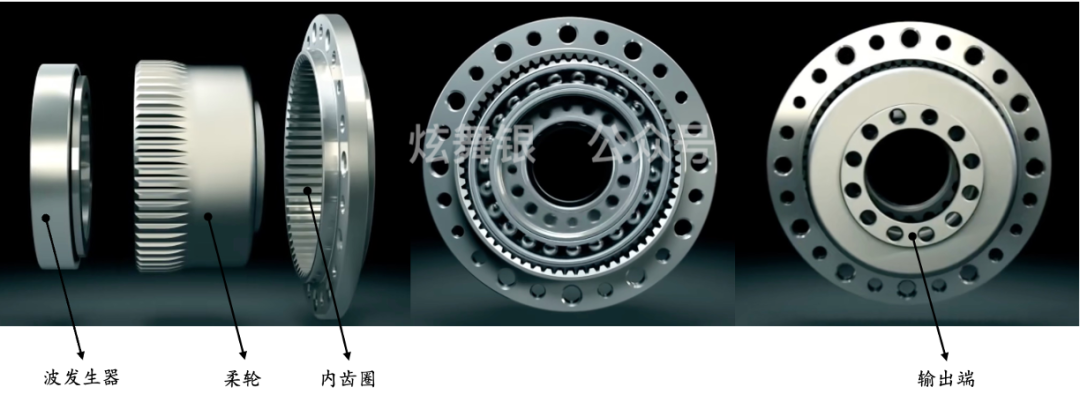

1.4 减速器
减速器作为机器人关节模组中实现“高扭矩、低速输出”的关键部件,其结构类型多样,常见的有RV减速器、谐波减速器、行星减速器、摆线针轮行星减速器等。不同类型的减速器在结构原理、传动效率、体积重量、成本和适用场景等方面各有特点。
  • RV减速器采用摆线针轮与行星齿轮复合传动,具有高承载能力、高刚性和高精度,常用于大型工业机器人和重载机械臂,但体积较大、成本较高,不适合空间受限的小型机器人。
  • 谐波减速器通过柔性齿轮(柔轮)、刚性齿轮(刚轮)和波发生器实现高减速比和高传动精度,结构紧凑、重量轻、回程间隙小,非常适合空间有限、对精度和轻量化有较高要求的人形机器人、协作机器人等。其缺点是承载能力有限,柔轮易疲劳损坏,成本相对较高。
  • 行星减速器由太阳轮、行星轮和内齿圈组成,结构简单紧凑,传动效率高,承载能力较强,成本适中。行星减速器在中小型机器人关节中应用广泛,尤其适合对体积、重量和成本有一定要求的场合。其回程间隙和精度略逊于谐波减速器,但通过高精度制造工艺也能满足大部分机器人应用需求。
  • 摆线针轮行星减速器结合了摆线轮和行星齿轮的优点,具有高减速比、高承载能力和高效率,常用于重载、低速、高精度的工业场合,但结构复杂、体积较大,在人形机器人中应用较少。
在人形机器人领域,由于关节空间有限、对轻量化和高精度的需求突出,同时还要兼顾成本控制,谐波减速器和行星减速器成为最常用的两类减速器。

1.4.2 谐波减速器
谐波减速器是一种结构新颖、传动精度高、体积小、重量轻、减速比大且无间隙的减速装置,广泛应用于机器人、航空航天、精密仪器等高端领域。要理解一款谐波减速器的结构和工作原理,首先需要理清其核心部件和动力传递路径。
主要结构组成
  • 波发生器(Wave Generator):通常由椭圆形的凸轮和柔性轴承组成,安装在输入轴上。波发生器的作用是将输入轴的旋转运动转化为柔性齿轮的弹性变形。
  • 柔性齿轮(Flexspline):一个薄壁、开口的弹性金属圆筒,外侧带有齿轮齿。柔性齿轮的齿数略少于刚性齿轮。柔性齿轮套在波发生器外部,随波发生器的椭圆形变形而周期性地与刚性齿轮啮合。
  • 刚性齿轮(Circular Spline):一个内齿圆环,齿数比柔性齿轮多2个齿,一般固定不动。刚性齿轮的内齿与柔性齿轮的外齿啮合,所以当波发生器旋转一周,柔轮往前走2个齿。
  • 输出端:通常与柔性齿轮的开口端或刚性齿轮连接,将减速后的运动输出。
动力传递路径
  • 输入轴:与波发生器刚性连接,电机的动力首先传递到波发生器。
  • 减速装置:波发生器旋转时,带动柔性齿轮发生椭圆形弹性变形,使柔性齿轮的齿与刚性齿轮的齿在两个区域啮合。由于柔性齿轮的齿数比刚性齿轮少,每转一圈,柔性齿轮相对于刚性齿轮会慢转几个齿,实现高减速比。
  • 输出轴:通常与柔性齿轮连接,将减速后的旋转运动输出,实现减速增扭和高精度传动。

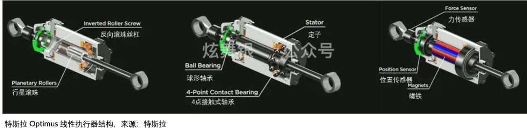

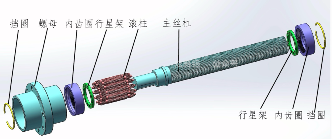

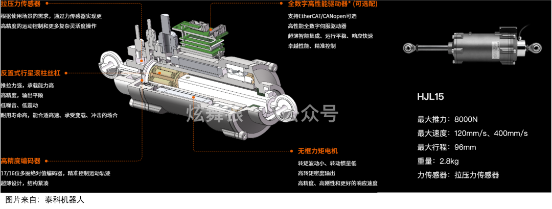

人形机器人的线性关节多采用行星滚柱丝杠作为核心传动机构,把电机旋转运动转换为直线运动。根据其内部驱动形式不同,主要可分为两种结构配置:
  • 一种为传统方式,行星滚珠丝杠在传动过程中,电机驱动主丝杠做旋转运动,带动滚珠自传和沿主丝杠轴线做公转,同时相对于主丝杠做直线运动,使得螺母做直线运动。这种方式结构简单、成本较低,常用于对尺寸要求不高的工业设备、自动化平台、电动推杆或部分早期机器人系统中。
  • 另一种为反向结构(也就是下图Telsa中所示的反向滚柱丝杠),电机驱动螺母旋转,中心丝杠实现直线输出。该结构支持电机、滚柱丝杠、编码器、力传感器等关键部件的同轴集成,极大节省了轴向空间,提升了系统紧凑性与模块化水平,已成为人形机器人线性关节的主流选择
行星滚珠丝杠,其的结构图如下:
典型的人形机器人的线性关节结构如下:
【后端盖】
  • 封闭壳体后端,集成外部连接接口(如电源、CANFD / EtherCAT 通信口、烧录口、USB 调试口)
  • 起连接通路、防护、结构闭合等作用,部分型号带有 EMI 滤波和过压保护电路
  • 非主动部件安装位置,主 PCB 通常安装在壳体侧壁
【驱动电机】
  • 无框无轴电机,定子固定在壳体内部,不参与旋转
  • 转子安装在螺母外壳上,驱动螺母整体旋转
  • 无输出轴设计,便于与丝杠同轴集成,结构紧凑
【电机轴编码器】
  • 安装在转子轴一侧,用于实时测量螺母的旋转位置
  • 提供高精度位置 / 速度 / 电流反馈,实现三环闭环控制
  • 通常为磁编码器或集成霍尔编码器,支持绝对 / 增量信号输出
【反向滚柱丝杠】
  • 采用行星滚柱结构,丝杠螺旋齿精度高,承载能力强
  • 电机转子带动螺母外壳旋转,内部滚柱沿丝槽滚动
  • 中心丝杠被轴向推出,实现线性位移
  • 是整套机构中实际的“线性输出件”
【输出丝杆(输出轴)】
  • 丝杆作为线性关节的执行输出件,从壳体一端伸出
  • 与螺母刚性连接,通过丝杠旋转动作完成推拉伸缩
  • 两端通过高精度轴承支撑,确保其轴向平稳往复运动
【导向与支撑结构】
  • 常见为双滑轨或直线导套结构
  • 抑制侧向晃动或偏移,保证输出直线精度
  • 部分型号集成位置传感器,实现闭环位置反馈

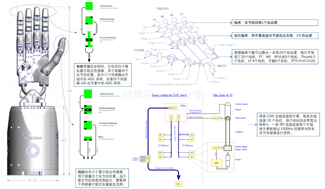

3.1 以shadowrobot Dexterous Hand为例描述机械手结构
Shadow Dexterous Hand 是一款高度仿生的灵巧机械手,结构设计与感知能力力求逼近人手运动特性。该系统集成了20 个电机驱动单元,包括拇指(5 个电机)、食指/中指/无名指(各 3 个)、小指(4 个,耦合控制)以及手腕 Pitch/Yaw(2 个),覆盖了 24 个自由度(DOF)。所有控制系统集中布置于掌部(Palm)内部,集成有:
  • EtherCAT 主站控制器(负责全手通信、协调)
  • 两个 CAN 转换模块(CAN0、CAN1,分别连接两个 10 电机从站)
  • 本地 SPI 通信接口(负责指尖/关节的力觉与位置感知)
该控制器通过 EtherCAT 主站连接 PC,由 PC 发送高层运动命令与控制参数(如 PWM、Torque、Position、Trajectory 等)。
3.2 shadowrobot机械手的电机
对于Shadow Dexterous Hand 在运动手上,每个自由度都由安装在前臂框架上的二十个电机阵列驱动。每个电机驱动两条肌腱,实现拉/拉控制。力传感器集成在电机处的肌腱中,用于提供柔顺运动。每对肌腱将一个电机连接到一个关节。每个电机均由 Hand PC 管理,并完全由板载电子设备控制。
  • 小型电机(Small Motors) :所有手指关节和大多数拇指关节均使用十六个小型电机。(电机型号:Maxon 118608)
  • 大型电机(Large Motors) :两个腕关节以及拇指关节 4 和 5 使用四个大型电机。(电机型号:Maxon 110151)
每个 Motor Unit 都集成了完整的控制与感知模块:包括用于闭环控制的电流驱动器、用于精准力控的力矩传感器、用于检测关节状态的编码器或霍尔角度传感器,以及基于 CAN 或 EtherCAT 的通信接口,可视为一种“微型一体化执行器”,这和旋转关节和线性关节类似。

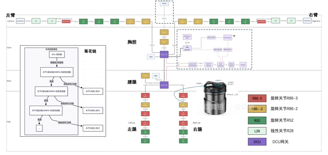

5 布线
各关节节点采用菊花链总线方式连接到DCU控制器,然后基于EtherCAT接口连接上位机,也就是计算中央域控制器。
  • 菊花链(Daisy Chain)是一种常见的物理连接方式,指的是:一根主线(数据线/电源线)依次穿过每个节点(如关节、模块),每个节点有“进”和“出”两个接口,主线从一个节点的“进”口进入,从“出”口出来,继续连接下一个节点,依次串联下去。
  • 在每个节点(关节)处,主线分出一支,连接到该节点的驱动板/控制器,实现数据通信和供电。
以灵犀X1开源资料为列描述整体布线:灵犀X1电源线和数据线通常集成在同一个接口/线束上。物理上,电源线和数据线都采用“菊花链”方式串联穿过每个关节,如上图所示电气上则是数据总线并联、供电并联。这样设计大大简化了布线,提高了系统的可靠性和可维护性。
智元灵犀X1 PowerFlow R系列执行器包含三款,分别为 PowerFlow R86-3, PowerFlow R86-2, PowerFlow R52。它们通过高度集成一体化的设计,将减速器、电机、电机驱动器进行整合优化,各模块结构紧凑,便于安装拆卸。PowerFlow R86-3采用了三级减速比(48:1),而PowerFlow R86-2则采用了二级减速比(16:1),PowerFlow R52减速方式也为行星减速器,采用了二级减速比(36:1)

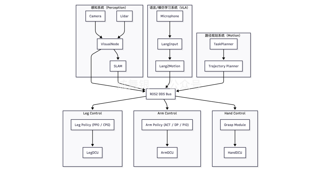

6  大脑:认知、决策与调度的中枢
在人形机器人的系统架构中,“大脑”涵盖了感知、决策、控制调度等多层次计算单元所组成的核心系统。它是整个机器人从“感知外界”到“做出动作”的中枢神经系统。
【上层计算单元】人形机器人通常配备多个嵌入式计算平台作为“大脑”,包括:
  • 主计算单元(如 Jetson Orin、x86工控机、NVIDIA Xavier 或定制AI板卡);
  • 实时域控制单元(RT-Domain Controller Unit, DCU),用于将高层轨迹或动作指令精细拆分为具体的电机控制指令;
  • 边缘计算单元(用于本地处理视觉/深度/语音数据,提升响应速度);
  • 这些平台通过ROS2、DDS或自研中间件完成高频低延迟的通信调度,统一调度来自全身各关节、传感器、摄像头、机械手等组件的状态反馈与动作执行。
【感知与环境建图】感知是“大脑”的输入,主要通过以下多模态传感器融合:
  • 深度相机(如 Realsense D455、ZED 2i):获取空间点云、骨架结构等;
  • 激光雷达(2D/3D Lidar):用于建图、障碍物检测、导航辅助;
  • IMU + 力矩传感器 + 足底触觉模块:用于动态姿态估计、接触识别、平衡反馈;
  • 麦克风阵列 / 语音识别:实现自然语言交互。
  • 感知数据通过 SLAM / VO / GPT-Vision 系统融合为可理解的语义地图,用于后续路径规划与任务决策。

【灵巧手控制】机械手(如 Shadow Hand、Allegro、Tendyne)通常拥有 20~26 个自由度,但由于体积限制、传动复杂,无法为每个自由度都配备独立电机。为此,灵巧手控制往往结合以下技术:
  • 拉索张力耦合 + 局部控制器(如 PID or LQR);
  • 高精度角度/力传感器反馈,如霍尔传感器、关节 F/T 传感器;
  • 抓取策略网络(如 ContactGraspNet、DexGrasp)从视觉估计抓取点;
  • 模仿学习与闭环控制结合,实现细腻力控与手指协同。
大脑的算法之间通过强大的中间件调度,共同完成机器人的全身控制,如下图所示:
