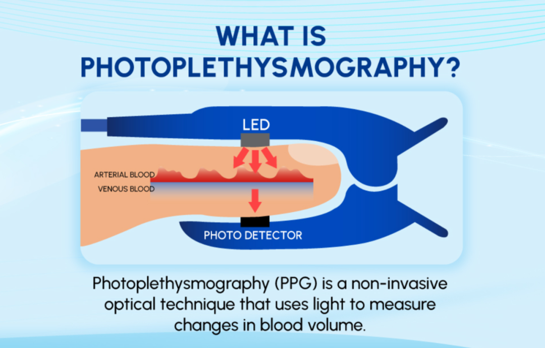

心率血氧传感器的核心价值在于通过无创方式捕捉人体生理信号,其技术路径主要分为两类:光电容积脉搏波描记法(PPG)和心电图法(ECG),其中 PPG 因适配性强成为消费级设备的主流选择。
PPG 技术的底层逻辑是利用光与血液的相互作用。当特定波长的光(绿光、红光、红外光)照射皮肤时,肌肉、骨骼等组织对光的吸收相对稳定(形成直流 DC 信号),而动脉血因心脏搏动导致的血容量变化,会引起光吸收的周期性波动(形成交流 AC 信号)。通过解析 AC 信号的频率可获取心率,分析不同波长光的吸收差异则能计算血氧饱和度。例如,绿光(500-600nm)更易被红细胞吸收,适合心率监测;红光(600-800nm)和红外光(800-1000nm)则因氧合血红蛋白与脱氧血红蛋白的吸收差异,成为血氧测量的关键光源。

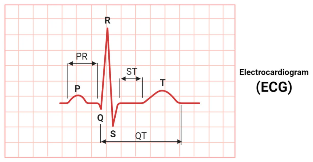

ECG 技术则通过检测心肌细胞电活动的电位差实现监测,精度更高且抗干扰能力强,但需电极与皮肤直接接触,在穿戴设备中受限于体积和舒适性,多应用于专业医疗场景。
血氧测量的核心原理基于血红蛋白的光学特性:脱氧血红蛋白(Hb)对红光吸收更强,氧合血红蛋白(HbO₂)对红外光吸收更显著。通过计算红光与红外光的 AC/DC 信号比值,可精准推导血氧饱和度。
