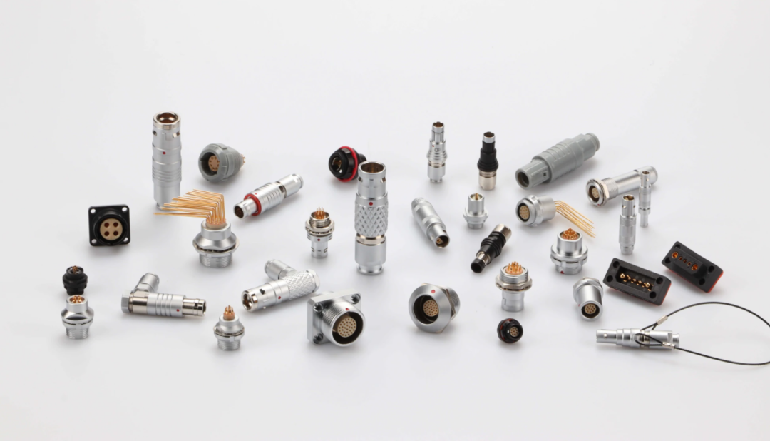

高速连接器如何选型?
随着各行各业数据传输速度的提升,对高速连接器的需求也日益增长。从电信网络到数据中心,再到工业自动化,快速可靠地传输海量数据的能力至关重要。高速连接器确保这些数据流保持一致和精确,即使在最严苛的数据密集型环境中也能保持信号完整性。
这些连接器不仅仅是简单的导管,它们经过精心设计,能够处理信号衰减、电磁干扰和阻抗不匹配等问题。它们确保设备之间的数据流保持快速、安全且不间断,对于同时要求速度和准确性的应用而言,它们是必不可少的。
在当今快节奏的数字世界中,高速连接器为快速数据传输提供了基础,帮助企业和行业保持竞争力所需的效率和质量。
