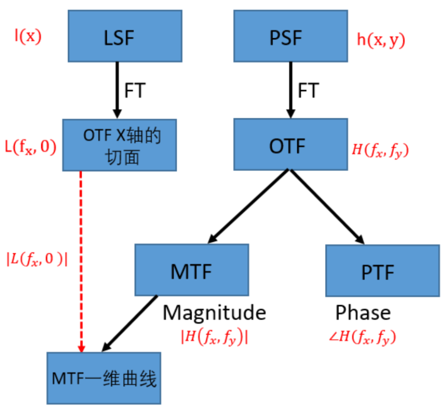

光学系统看作一个滤波器,其特性由点扩散函数(Point Spread Function, PSF)
光学传递函数(Optical Transfer Function)
通过对点扩散函数 h(x,y) 进行二维傅里叶变换(Fourier Transform),可以得到光学传递函数(Optical Transfer Function, OTF).
OTF的分解:
  • 光学传递函数 H(fx,fy)H(f_x, f_y) 是一个复数,可以表示为幅度和相位两部分。
  • 其幅度部分 ∣H(fx,fy)∣|H(f_x, f_y)|被称为调制传递函数(Modulation Transfer Function, MTF)。MTF描述了系统在不同空间频率下对对比度的传递能力。
  • 其相位部分 ∠H(fx,fy)∠H(f_x, f_y)被称为相位传递函数(Phase Transfer Function, PTF)。PTF描述了系统在不同空间频率下引起的相移,通常与图像失真(如像差)有关。

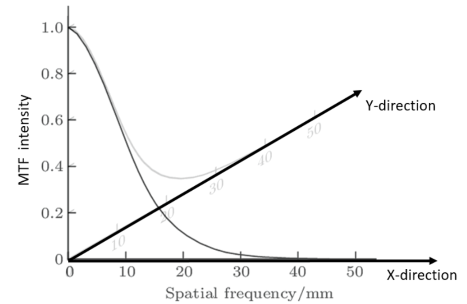

图像MTF的计算
1. 构建空间频率坐标系(x, y)
这个坐标系用来表示图像中细节的频率。
  • x 轴:代表图像水平方向的空间频率。它的单位通常是周期/毫米(cycles/mm)或线对/毫米(lp/mm),表示图像中水平方向上细节的密集程度。高 x 值表示图像中水平方向的细节更细。
  • y 轴:代表图像垂直方向的空间频率。同样以周期/毫米为单位,表示图像中垂直方向上细节的密集程度。高 y 值表示图像中垂直方向的细节更细。
    你可以把 x 和 y 想象成一个二维的平面,这个平面上的每个点 (x, y) 都代表一个特定的空间频率。
2. MTF 值坐标系(H(x,y))
这个坐标系代表了在特定空间频率 (x, y) 下,图像的对比度衰减程度。
  • H(x,y) 轴:是 PSF 的值,它是一个无量纲的数值,通常介于 0 到 1 之间。
    • H(x,y) = 1 表示在该频率下图像的对比度完全没有损失。
    • H(x,y) = 0.5 表示在该频率下图像的对比度损失了一半。
    • H(x,y) = 0 表示在该频率下图像的对比度完全丢失。
理想情况下,MTF的三维曲面将是一个以MTF轴为中心的旋转对称曲面,就像一个倒扣的碗。
MTF数据常取MTF空间H(x,0)的切面
在镜头或相机的规格描述中,我们通常看到的是一维的MTF曲线,即MTF值随空间频率f的变化曲线。这是因为:
  • 对称性:对于大多数设计良好的光学系统,其PSF在中心区域通常具有近似的旋转对称性。这意味着PSF在各个方向上的形状和尺寸是相似的。因此,沿任何一个径向方向进行测量,结果都应该是相近的。
  • 测量简化:直接测量二维的PSF并进行二维傅里叶变换在操作上复杂且耗时。而测量一维的MTF则方便得多。
    因此,为了简化测量和分析,人们通常会选择PSF的一个一维切面来进行计算。

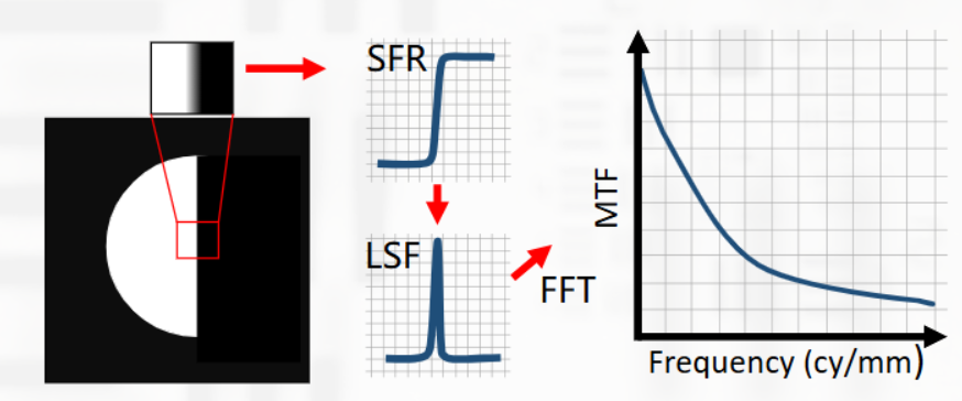

线扩散函数 (LSF):
  是光学系统对一条无限窄的亮线成像所产生的亮度分布。LSF可以看作是PSF在一个方向上的积分。
边缘扩散函数 (Edge Spread Function, ESF)
当光学系统对一个理想的黑白分界线(即“刀口”)成像时,得到的结果并不是一个锐利的阶梯,而是被模糊化的一个平滑过渡。这个过渡的亮度分布就是边缘扩散函数 (ESF)。ESF可以看作是LSF的积分,反过来LSF是ESF的导数:
