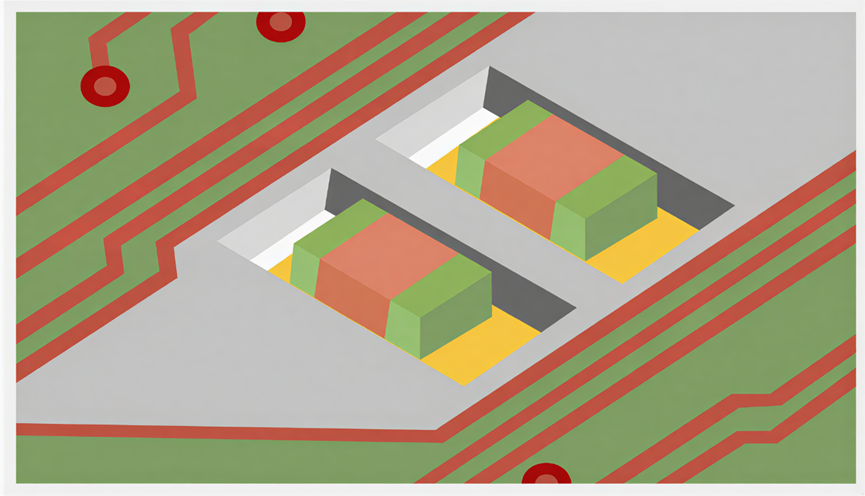

嵌入式 PCB 组件是将诸如电阻、电容、电感和集成电路 (IC) 等电子元件,直接集成到 PCB 层中而非表面。这种先进技术广泛应用于高可靠性领域,例如人形机器人PCB的组装,能够显著提升电路板的集成度和性能。
图1. 集成到PCB基板中的嵌入式无源元件

在布局中嵌入式元件时,必须为这些元件预留专用层,即“窗口层”。主流PCB布局工具(如Altium Designer、Cadence Allegro和Zuken CADSTAR)均支持嵌入式组件选项。

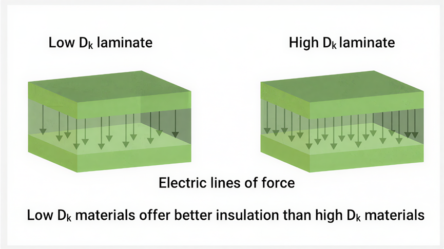

Dk 和 Df 是描述介电材料电气性能的关键参数。具体而言:
Dk(Dielectric Constant,介电常数)表示材料在电场中存储电能的能力。它衡量材料相对于真空的电容效应,通常以相对介电常数表示(εr)。在高频应用中,选择 Dk 稳定的材料有助于维持信号传播的一致性,并减少信号延迟。
Df(Dissipation Factor,损耗因子,或称 Loss Tangent,损耗正切)量化材料在高频信号传输过程中因介电损耗而转化为热能的比例。它反映了材料的能量损耗程度,低 Df 值可最小化信号衰减和热生成,从而提升整体电路效率

● 选择在工作温度和频率范围内介电常数 (Dk) 稳定的材料。
● 对于高频电路,使用 Dk 在3.5 至 4.5 之间的材料,以平衡性能和可制造性。
● 对于射频 PCB 设计,使用 Dk 小于 3.0 的材料。较低的 Dk 值有助于减少信号损耗并提升整体信号完整性。

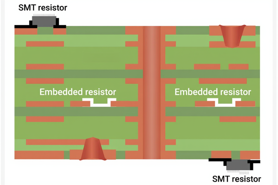

● 对于嵌入式电阻,无需创建窗口层;可直接置于内部层(如图所示),可以减少过孔需求。嵌入式电阻相较SMT电阻提供更优的功率耗散能力。
图3. 嵌入式电阻比贴片电阻具有更好的功率耗损能力
图4. PCB 层叠中集成组件的示意图(红色标记)

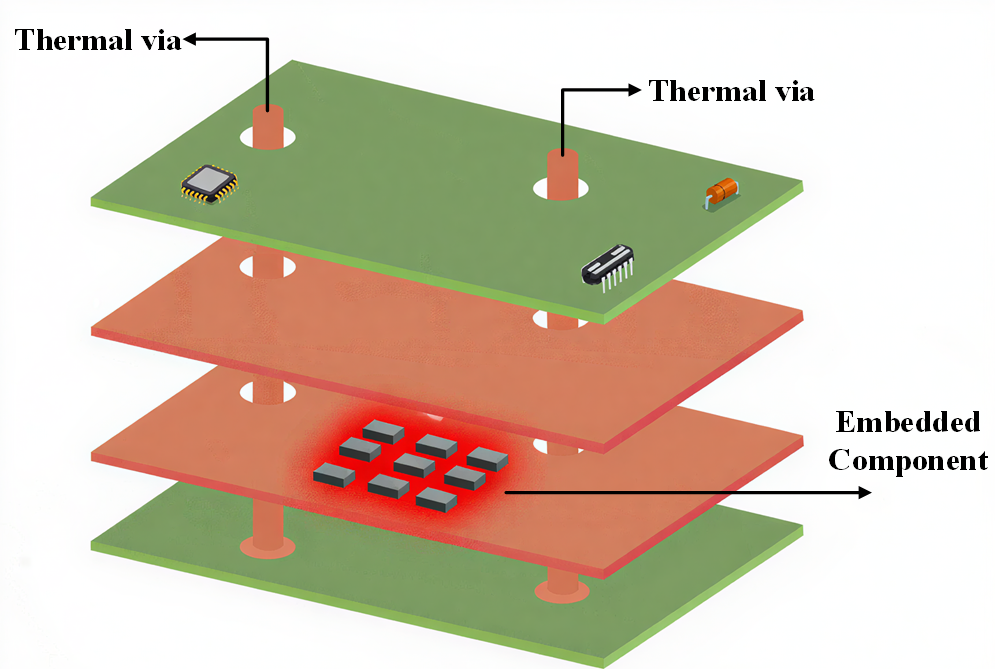

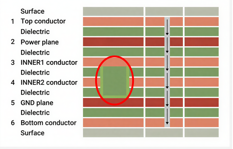

嵌入式组件封闭于PCB层内,高效热耗散能够降低热应力,提升系统稳定性。通过在元件下方置入热通孔,可创建高效热路径。由于嵌入式组件封闭在 PCB 层内,高效热耗散对于降低热应力至关重要。
图5. 将散热过孔置于元件下方,创建高效的散热路径
考虑到散热,需要在设计时考虑如下几个方面:
● 将嵌入式无源器件置于远离发热组件(如晶振和高精度模拟电路)的位置。
● 确保足够通风以促进空气循环,防止过热。
● 在嵌入式组件周围和下方添加热过孔,以创建高效热路径。
● 在内部层使用大面积铜浇注,以帮助均匀分布热量。铜浇注提供热扩散路径,减少热点并改善整体热管理。
● 将嵌入式器件连接到外部散热器。

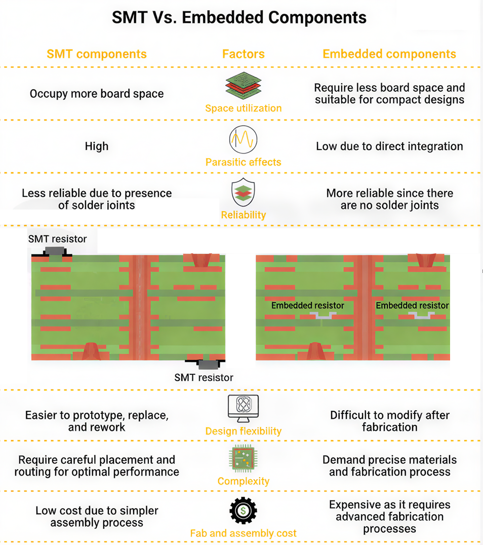

以下是 SMT 和嵌入式无源器件的比较:
    图6. SMT vs 嵌入式PCB

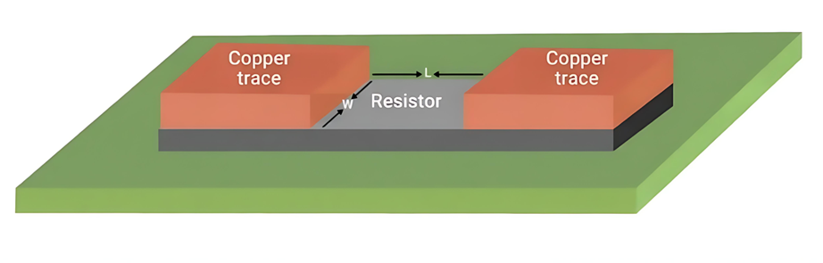

图7. 修改嵌入式电阻的长度或宽度以达到所需的电阻值
1
电阻值和公差
● 通过调整嵌入式电阻的长度或宽度实现目标电阻值。基线公差约为±5%,制造蚀刻公差可能增至10–15%,整体范围为15–20%,受尺寸、材料及工艺影响。
● 选择维持电路全程一致阻抗的电阻值,确保性能稳定。
● 在模拟滤波器和振荡器中,选用±0.1%或更紧公差的电阻器,以提升准确性。
● 使用公式
计算尺寸,其中R为电阻值(Ω), ρ 为电阻率(Ω·m),L为长度(m),W 为宽度(m),T 为厚度(m)。调整尺寸时,确认符合制造商公差并适应板空间。

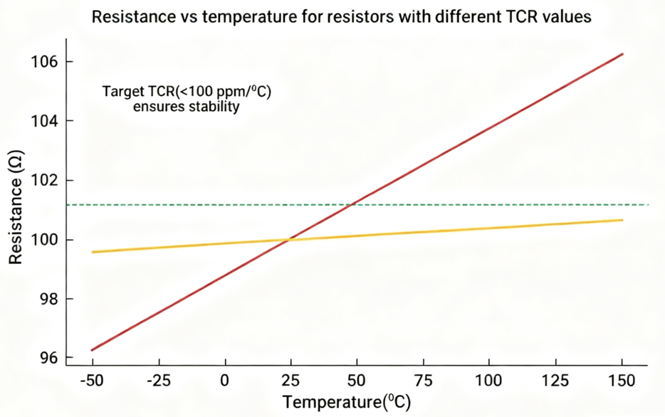

3
电阻温度系数
图8. 不同温度系数(TRC)值的电阻的阻值与温度关系
具有不同温度电阻系数 (TRC) 值的电阻的电阻值与温度关系。
温度电阻系数 (TCR) 表示电阻值随温度波动而变化的程度。以百万分之一每摄氏度为单位测量。选择低 TCR(低于 100 ppm/°C)的电阻,以最小化温度变化引起的阻值变化。这可确保电路性能的更大稳定性和准确性。

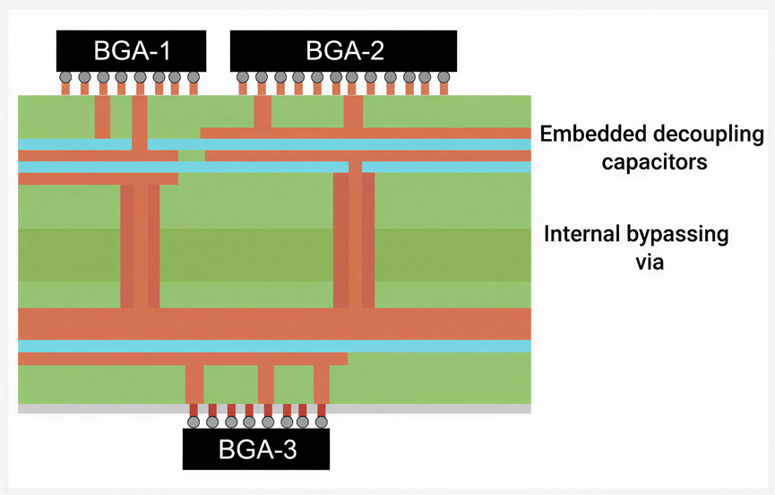

嵌入式电容的选型问题
图9. 嵌入式电容可提供高效去耦,并确保 PCB 层内供电稳定
嵌入式电容提供高效的去耦,并确保 PCB 层内电源供应的稳定性。

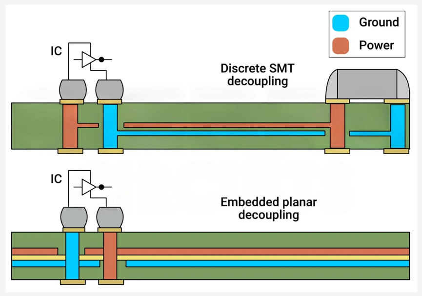

  图10. 用于去耦的分立表面贴装技术(SMT)和嵌入式平面电容
在设计嵌入式PCB时,针对嵌入式电容布局,应当注意:
● 选择低等效串联电阻 (ESR) 的电容,以进行高频噪声滤波。
● 将嵌入式电容直接放置在 IC 电源引脚附近,以最大化去耦效率。
● 在多个 PCB 层中添加它们,以针对并滤除更宽范围的噪声频率。
● 保持嵌入式电容与 IC 电源引脚之间导线的尽可能短,以减少电感和改善性能。
● 使用连续的电源平面,以提供稳定的电压参考并有效分布电路中的电源。
● 通过将嵌入式电容与离散 SMT 电容结合,来提升去耦电容的性能。

● 将无源组件集成至PCB层内,能够显著提升信号完整性和热管理性能。
● 由于无需焊点,嵌入式组件在承受冲击、振动及温度波动方面表现出更强的鲁棒性。
● 相较之下,SMT组件更易于修改且成本效益更高,而嵌入式无源器件则在紧凑布局和整体效率上占据优势。
● 选择嵌入式电阻器与电容器时,必须仔细评估电阻公差、功率耗散、温度电阻系数(TCR)以及电压额定值等关键参数。
● 嵌入式电阻器和电容器为传统SMT组件提供了极具吸引力的替代方案,能够增强可靠性、优化热管理和空间利用效率。然而,其应用需权衡成本、可制造性及设计约束,以确保实际可行性。
