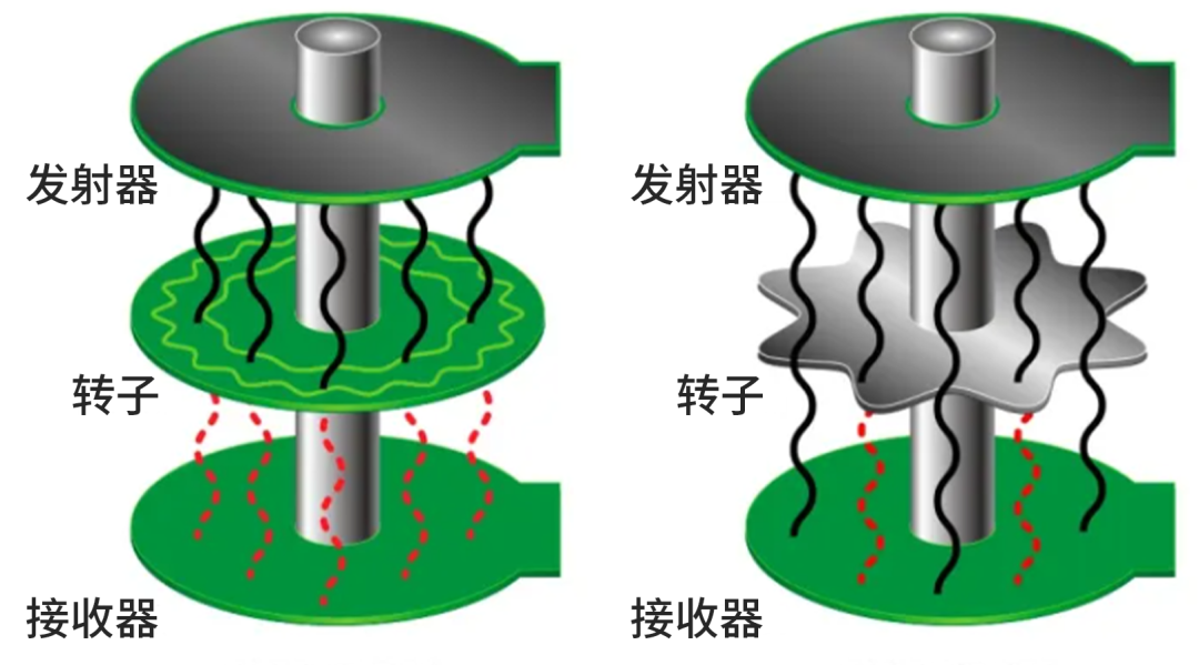

电感式编码器
高精度与高分辨率
可实现接近甚至超越部分中高端光编码器的精度水平,显著优于普通磁编码器。
强环境适应性
对油污、灰尘、冷凝水等污染物不敏感,无磨损、光学器件老化或磁体退化的风险,对安装误差(如偏心、间隙)容忍度更高、寿命更长。
优异的抗干扰能力
对外部杂散磁场的免疫力极强,几乎不受电机磁钢,动力线缆,电机抱闸磁场的干扰。
集成化与灵活性
分体式结构便于嵌入式安装,支持增量/绝对值/多圈输出,兼容多种通信协议,简化系统设计。

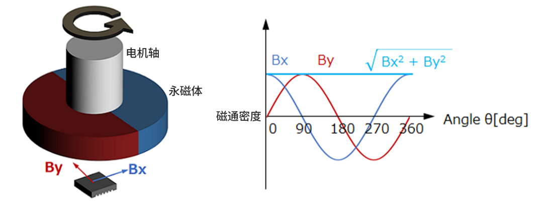

传统磁编码器
依靠磁铁和霍尔元件或各向异性磁阻传感器检测磁场变化。
电感式优势:
精度与分辨率:传统磁编码器易受磁铁非线性、温度漂移和外部磁场干扰,精度受限。电感式技术通过电磁耦合信号更稳定,可实现更细栅格和更高插值倍数,从而获得更高精度。
抗外磁场能力:电感式编码器工作于高频交变场,对常见的直流或低频杂散磁场不敏感。而磁编码器对此类干扰较为敏感。

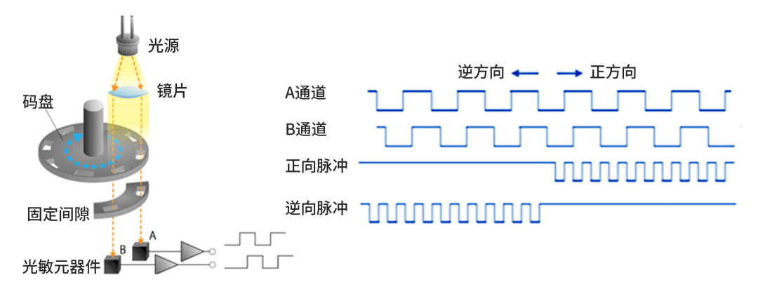

光编码器
通过LED光源照射码盘,由光敏元件接收光栅信号进行定位。
电感式优势:
环境耐受性:光编码器怕灰尘、油污、冷凝,这些污染物会导致信号错误。电感式编码器完全密封,无暴露光学部件,能更好地应对恶劣工业环境。
寿命与可靠性:光编码器的LED光源存在衰减问题。电感式编码器无此类耗材部件,理论寿命通常更长。
抗振动冲击性能:光学系统对位精度要求高,易受振动影响。电感式结构通常更为坚固耐用。
