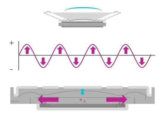

扬声器的核心部件是音圈和永磁体。音圈通常是紧密缠绕的导线,与柔性音盆或振膜相连。这个线圈内部环绕着一块永久磁铁,建立了声音产生的核心。当电信号通过扬声器的导线时,音圈通电,在电磁力的驱动下产生一系列动作。电流在线圈周围产生磁场,磁场的极性随电信号的变化而变化。
扬声器的运动取决于这些磁场之间的相互作用。随着电场的波动,它们交替地排斥和吸引,导致音圈及其附带的音盆快速来回移动。音盆的振荡运动与周围的空气分子相互作用,使它们随着音盆的运动而振动。
这些振动在空气中产生压力波,压力波会一直传播到人的耳朵,大脑将其解读为声音。这就完成了声音感知过程,将电信号转化为丰富的听觉体验。
图 1:扬声器的工作原理。(图片来源:Same Sky)

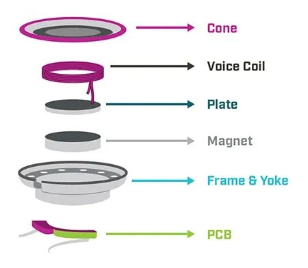

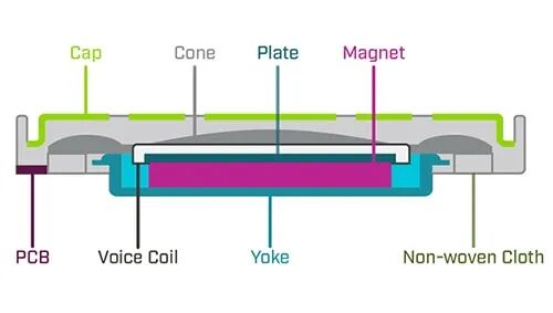

通过对扬声器结构的研究,我们可以发现几个共同作用产生声音的关键部件:音盆、音圈、音板、磁铁、框架和轭以及印刷电路板 (pcb)。以下插图重点说明了扬声器在拆卸(图 2)和组装(图 3)状态下的内部结构。
图 2:扬声器组件的分解视图。(图片来源:Same Sky)
图 3:扬声器组件的装配视图。(图片来源:Same Sky)
