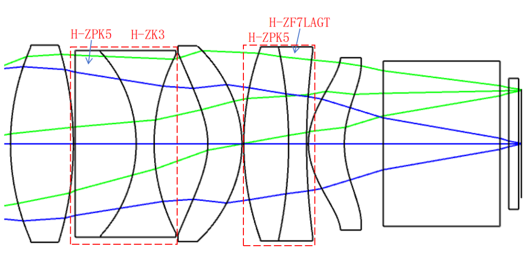

光学设计中的结构简化:胶合透镜合并的判据与风险
在光学系统设计过程中,胶合透镜是校正像差、尤其是色差的关键结构。然而,当胶合透镜中两片光学材料的折射率(n)和阿贝数(Vd)数值接近时,其存在的必要性便需要重新评估。本文旨在通过理论分析与公式推导,明确界定此类胶合透镜的简化判据,并指出简化过程中可能存在的风险。
一、核心结论:净光焦度决定简化可行性
判断一个胶合透镜能否简化为单片透镜,其根本依据在于该元件在光学系统中的角色定位,而角色定位由其净光焦度决定。
-高简化可行性:具备低净光焦度或零光焦度的胶合透镜。这类元件在系统中的主要功能是充当像差补偿器,通过其宏观外形和内部结构产生特定的像散、场曲等像差,以平衡系统整体的像差分布。其内部的胶合界面仅作为像差微调的自由度,而非核心功能载体。典型的代表是位于光阑附近的弯月形胶合透镜。
-低简化可行性:具备高净光焦度的胶合透镜。这类元件是系统的光焦度贡献器,负责提供系统所需的主要汇聚或发散能力。其胶合结构的首要任务是实现消色差,即在满足预定光焦度的同时,消除轴向色差。此时,胶合界面是实现核心光学性能的必要条件,而非可选的优化自由度。双凸、双凹及强光焦度弯月形胶合透镜均属此类。
简而言之,胶合透镜的简化可行性与其净光焦度的绝对值成反比。元件的净光焦度越低,其作为像差补偿器的属性越强,胶合结构越容易被简化;净光焦度越高,其作为光焦度引擎的属性越强,胶合结构越不可替代。

三、实践流程:简化的系统性验证方法
理论判据需通过严格的软件验证方可指导设计。遵循以下系统化的四步流程,可以安全、高效地完成胶合透镜的简化验证。
第一步:角色识别——基于位置与光焦度的初步判断
在操作软件之前,首先对目标胶合透镜进行理论定性,其核心是判断它在系统中扮演的角色。
1.定位分析:识别元件在光路中的位置
光焦度贡献器的典型位置:系统的前组或后组,承担主要成像功能。
光束直径最大的位置,如物镜前端,负责汇聚平行光。
特征:在这些位置的透镜通常曲率更陡峭,是系统焦距的主要决定者。
像差补偿器的典型位置:
紧邻光阑的前后。此位置的透镜对球差、彗差和像散有显著影响,但对畸变和倍率色差影响甚微。详见下文扩展内容
位于两个强光焦度元件之间,起到像差“中和”作用。
特征:常表现为弯月形,外观薄,光焦度低。
2.光焦度计算与综合判据
结合位置,计算或查看该透镜的等效焦距。基于下表进行初步决策:
光学元件特性表
角色定位
典型位置
典型外形
光焦度特征
初步简化建议
像差补偿器
光阑附近;
元件之间
弯月形
低或近乎为零
高优先级简化候选
光焦度贡献器
系统前/后端;
光束最宽处
双凸、双凹
极度审慎,优先考虑重新设计
此步骤的输出是一个明确的假设:例如,“假设该光阑附近的弯月形胶合透镜是一个可简化的像差补偿器”。
第二步:建立等效模型与优化
基于第一步的假设,在光学设计软件中执行以下操作:
1.模型替换:将目标胶合透镜替换为一个单片透镜。
2.参数设定:
几何:将新透镜的前后表面曲率和厚度设为变量。
材料:将其玻璃材料初始化为原胶合透镜的近似平均值,并设为替代(Substitute)变量,允许优化算法在玻璃库中寻找最优解。
3.系统优化:在保持系统总长、后焦等关键约束的前提下,对简化后的系统进行充分优化,使其达到新的像差平衡状态。

四、风险评估与例外情况
尽管上述判据在多数情况下有效,仍需警惕以下潜在风险:
1.对光焦度贡献器的误判与简化:
这是最主要的风险。若将一个高光焦度的胶合透镜(即使其材料接近)简化为单片透镜,将直接导致系统丧失在该位置的色差校正能力。一个单片透镜固有的、与材料相关的色差通常是系统难以补偿的,会造成性能的永久性劣化。正确的做法是重新选择阿贝数差足够的玻璃组合,而非强行合并。
2.非球面结构的复杂性:
若原胶合透镜中包含非球面,其胶合结构可能与面形共同作用,用于校正特定高阶像差。合并后,此协同效应消失,可能引发性能衰退。在此类简化中,需进行更详尽的高阶像差评估。
3.系统性能的边际退化:
在追求衍射极限的系统中,每一个光学表面都是一个有价值的自由度。取消一个表面,即便属于低光焦度元件,也可能导致系统优化的收敛点性能略低于原设计,尽管在多数应用场景下这种差异可以接受。
4.非光学因素的制约:
胶合结构可能源于热补偿、应力释放或成本考量。例如,用两片低成本、易加工的常用玻璃胶合,可能比寻找或定制一片特殊规格的大尺寸单片透镜更经济。简化前需确认无此类约束。
