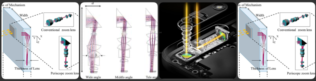

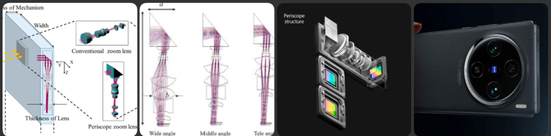

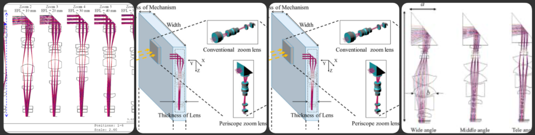

一、潜望长焦的结构复杂度,是普通长焦的数倍
先看一下潜望镜结构 vs 普通长焦的基本差别:
潜望长焦由三部分组成:
  • 反射棱镜 / 反射镜(把光“折”90°)
  • 长焦镜组(横向摆在手机内部)
  • 传感器(通常放在机身最里面)
相比普通长焦:
  • 光路变长
  • 结构更多层
  • 机械部分更大、更重
  • 距离陀螺仪更远
  • 模块装配难度更高
  • OIS 控制链路更长
一句话:
普通长焦是“小望远镜”,
潜望长焦是“塞进手机里的折叠天文望远镜”。
越复杂,就越难防抖。
