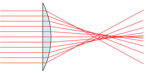

  :球差
只有光圈  ,没有α(视场)说明,在画面正中心(α=0),它依然存在。这就是为什么说球差是唯一存在的轴上像差。也没有θ(方位),说明它是旋转对称的。还有一个4次方!这意味着如果你把望远镜口径扩大一倍,球差会变成原来的16倍!这就是为什么大口径牛顿反射镜极难磨制,球面哪怕只有一点点偏差,像差就会爆炸。
球差

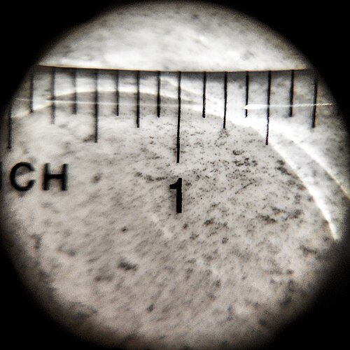

由放大镜引起的球差。中心部分清晰,边缘部分模糊。

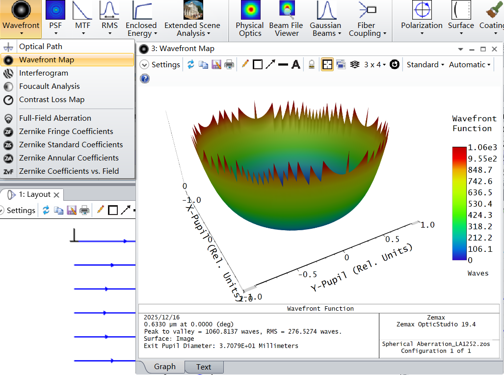

球差zemax仿真

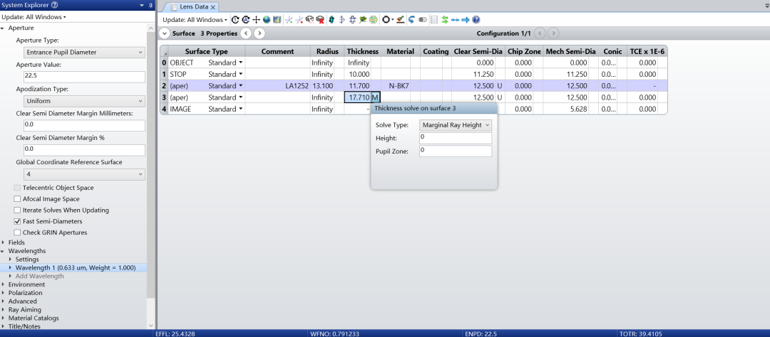

这里随便选了个索雷博的透镜LA1252,也可以直接下载它的zemax文件,稍微修改下就行
系统设置

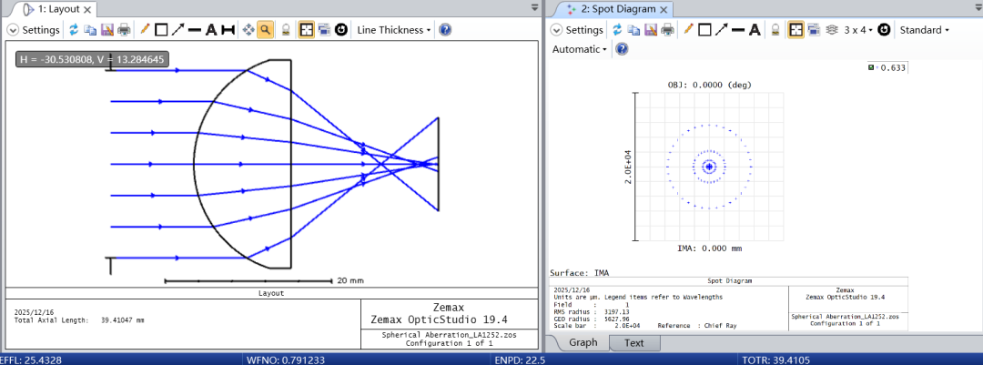

设置Marginal Ray Height表示软件自动优化像面上光束的光斑最小。现在我们看一下光路图和点列图。
可以看到这些光线具有不同的轴向焦点,而且很明显的可以看到,透镜边缘的光线先聚焦,这就是造成球差的原因。我们再看点列图,经典的球差,中心光线和边缘光线聚不到一个焦面上,导致光点分布不均匀。我们也可以看一下波前相位图
这是赛德尔球差公式 <path
