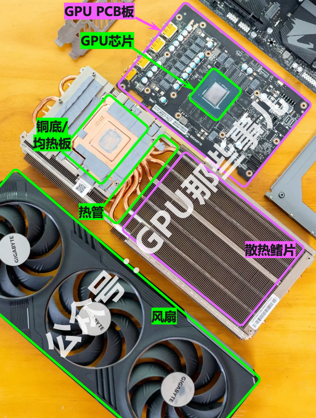

这是最常见、应用最广泛的散热方式,主要依靠风扇和散热鳍片来散热。下图为一块GPU拆解后的主要构成:

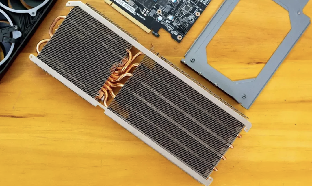

1)组成结构:
  • 铜底/均热板:与GPU核心直接接触,吸收热量。
  • 热管:内部有工作液体的真空铜管。热量使液体蒸发,蒸汽将热量带到冷凝端,冷凝后液体再流回加热端,高效传导热量。
  • 散热鳍片:巨大的金属片阵列,用于最大化与空气的接触面积。通常热管会从内容贯穿散热鳍。
  • 风扇:强制空气流过散热鳍片,通过对流快速带走热量。

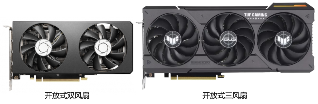

开放式双风扇/三风扇:最常见的非公版显卡设计。拥有庞大的散热鳍片阵列和多个风扇,直接将热空气吹向机箱内,依靠机箱风道排出热量。
  • 优点:散热效率高,设计灵活,外观炫酷。
  • 缺点:会将热量排入机箱,对机箱整体风道要求较高。

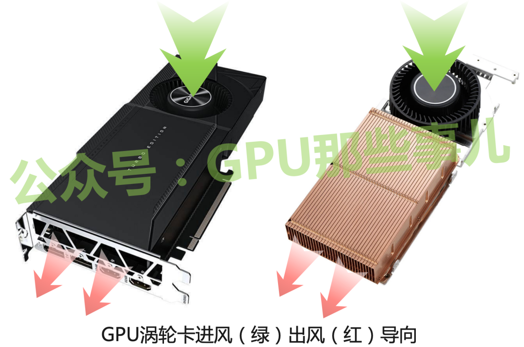

涡轮散热:常见于公版显卡或服务器显卡。单个离心式风扇将冷空气吸入,吹过散热鳍片后,热空气直接从显卡的I/O挡板处排出机箱外。
  • 优点:热量不留在机箱内,适合多卡并联和狭小空间(如服务器机箱)。
  • 缺点:通常噪音较大,单卡散热效能一般不如顶级开放式风冷。

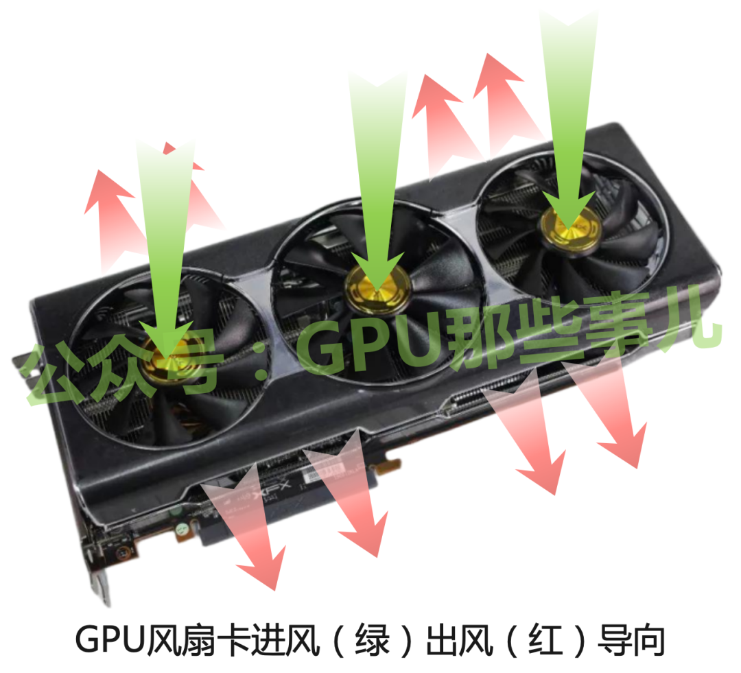

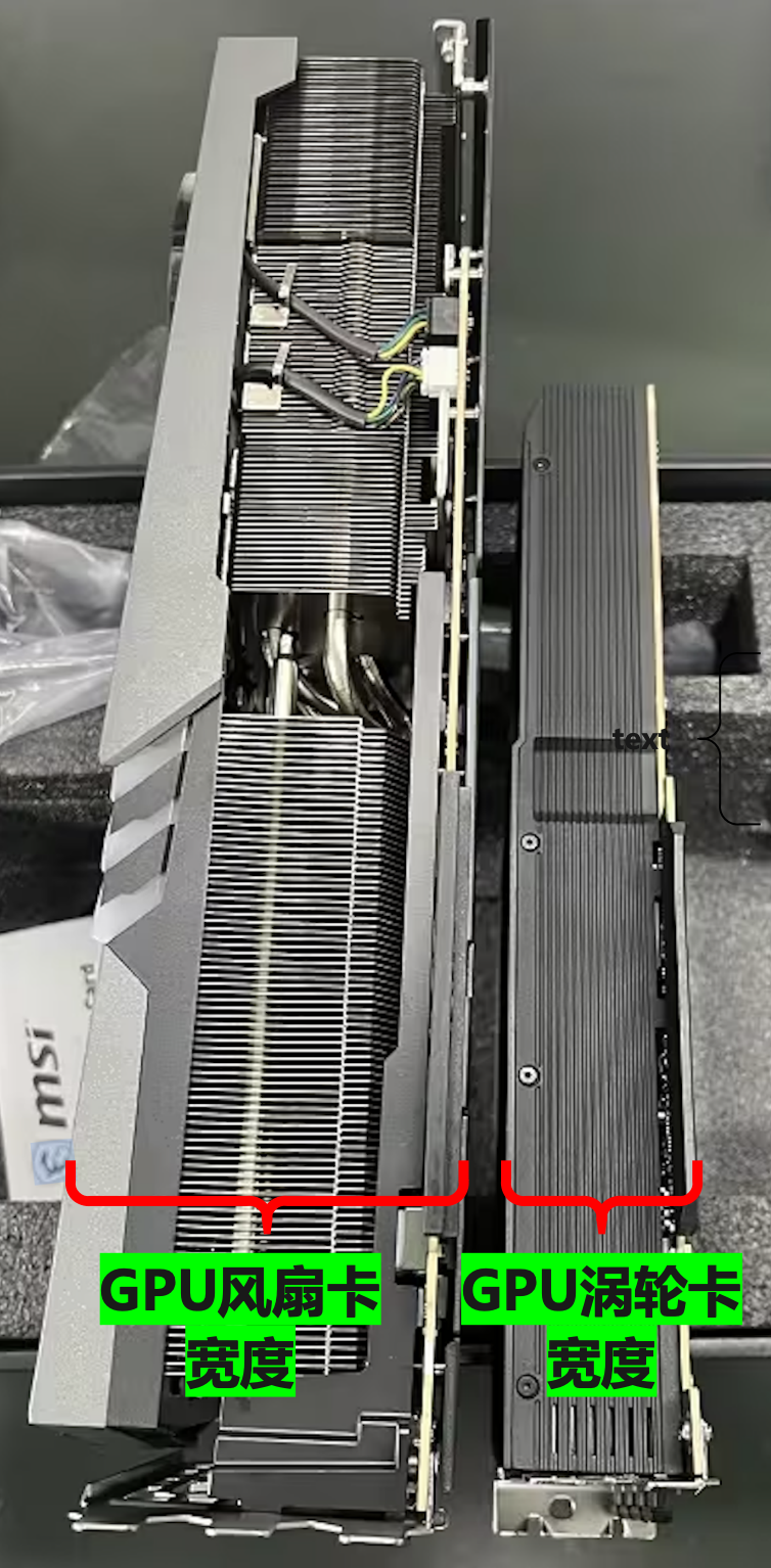

GPU风扇卡与GPU涡轮卡在设计层面,GPU涡轮卡可以设计的比较窄,GPU风扇卡往往会更厚。这样在GPU服务器中,由于GPU插槽排布间隔较紧,更需要采用GPU涡轮卡。下图左侧为GPU风扇卡而右侧更窄的为GPU涡轮卡。
此外,在散热方向上面,GPU涡轮卡散热方向是朝尾部散热,并于GPU服务器风向是一致的,而GPU风扇卡的散热是朝四面八方来散热的。对于常规GPU PC机箱或GPU工作站机箱插一张GPU风扇卡,散热可以满足要求,但在GPU服务器上(大部分是8卡)就不适合了,容易因为温度过热出现宕机。

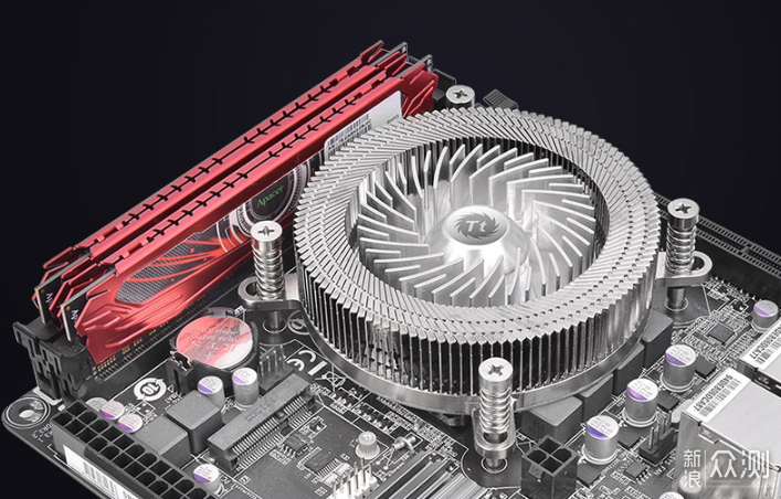

下压式散热:多见于公版显卡或某些小型显卡。类似于CPU的原装散热器,风扇直接向下吹向一个紧凑的散热器。
  • 优点:结构简单,成本低。
  • 缺点:散热能力有限,通常用于中低端显卡。

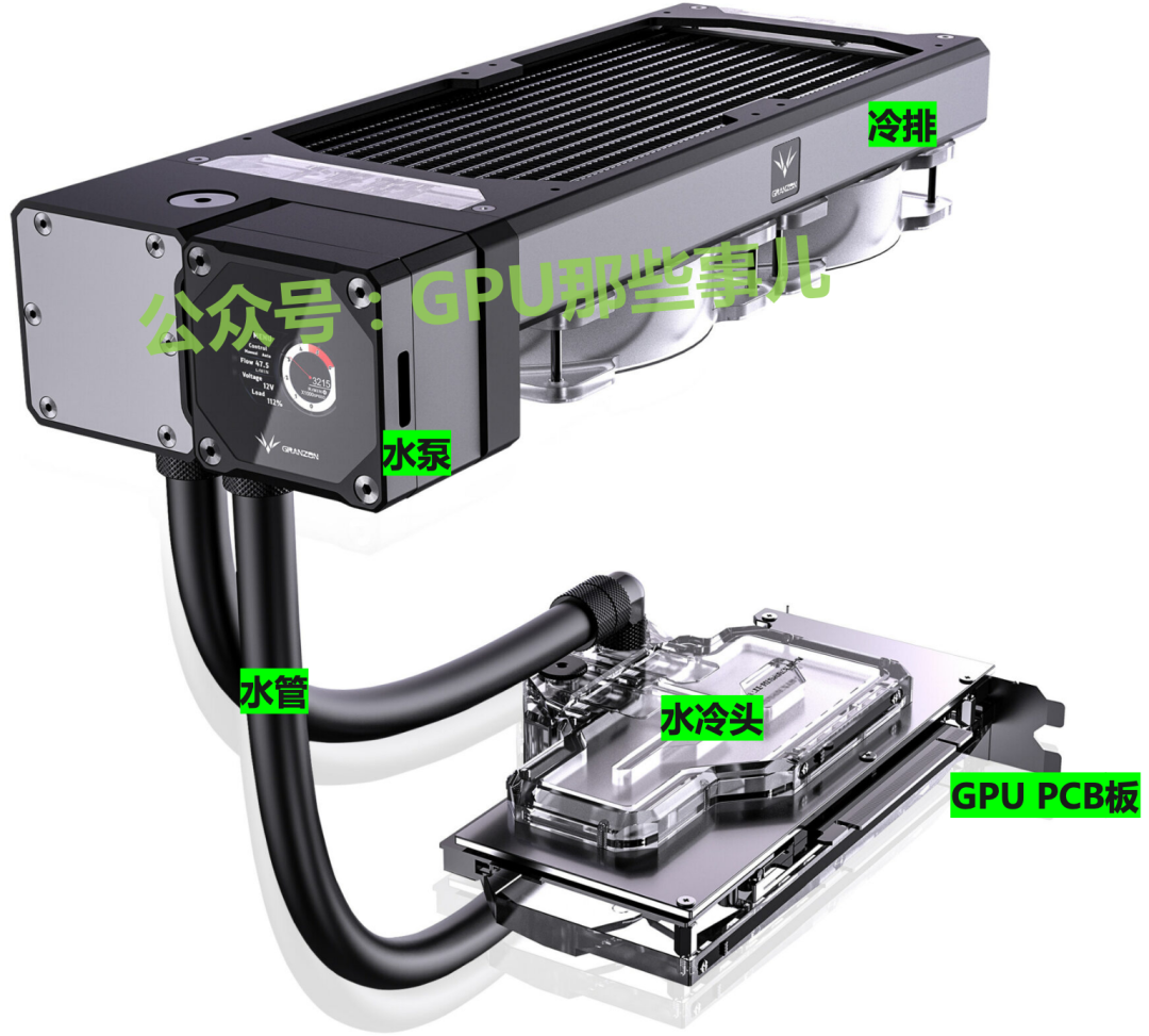

1)组成结构:

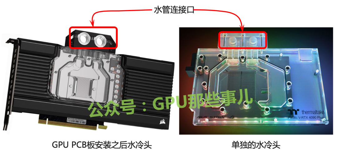

  • 水冷头:与GPU核心接触的金属块,内部有精密水道,用于吸收热量。
  • 水泵:推动冷却液在循环系统中流动。

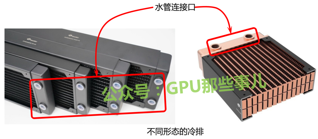

  • 冷排:类似于汽车的散热器,带有风扇,用于将冷却液中的热量散发到空气中。
  • 水管与冷却液:连接整个系统的管道和传热介质。

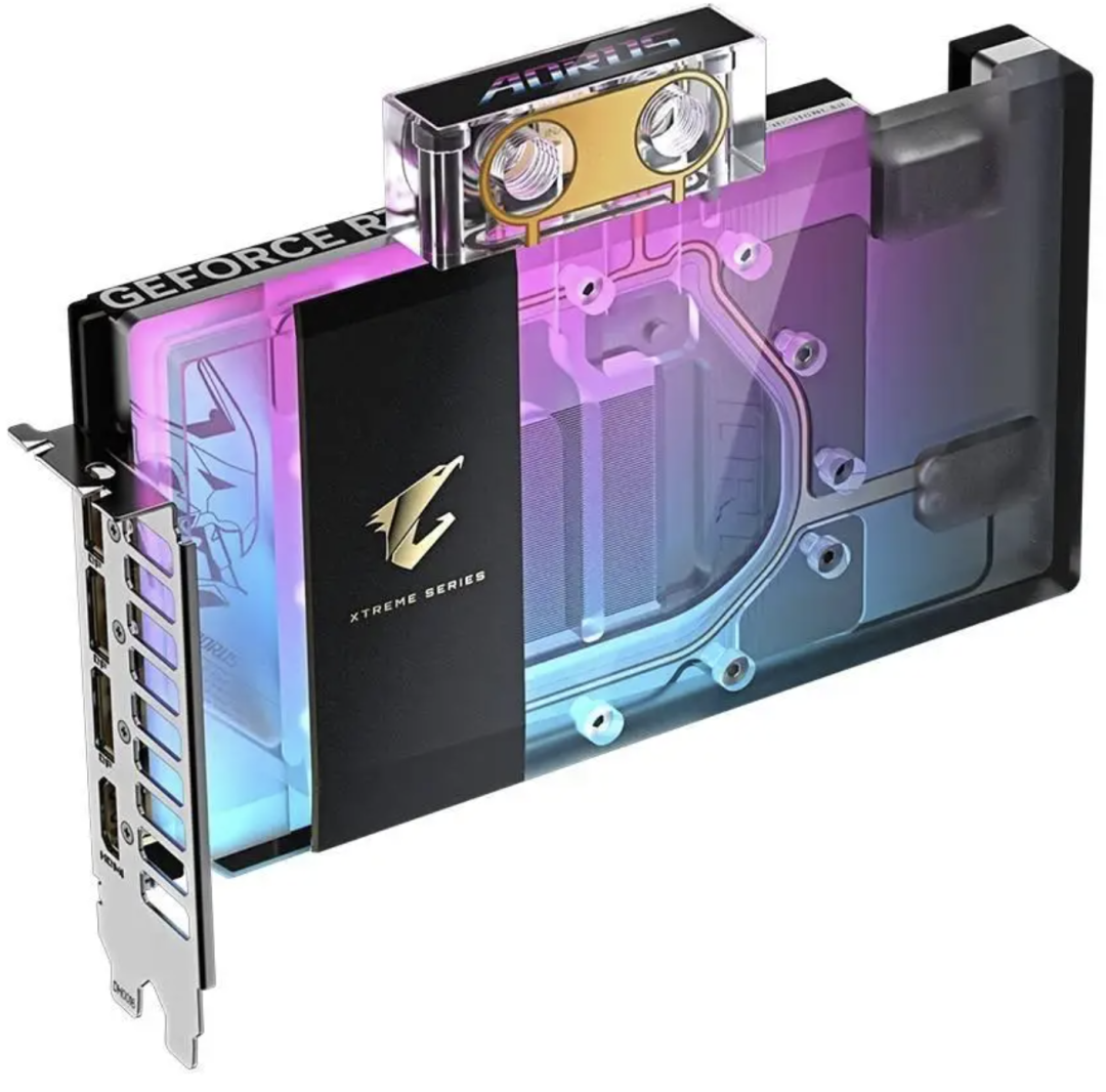

一体式水冷:厂商预先封装好的水冷系统,安装简单,免维护。通常有120mm240mm360mm等不同冷排尺寸。
  • 优点:安装方便,散热效能强,噪音低(水泵声除外),GPU温度更低。
  • 缺点:成本较高,有漏液风险(虽概率极低),依赖厂商保修政策。

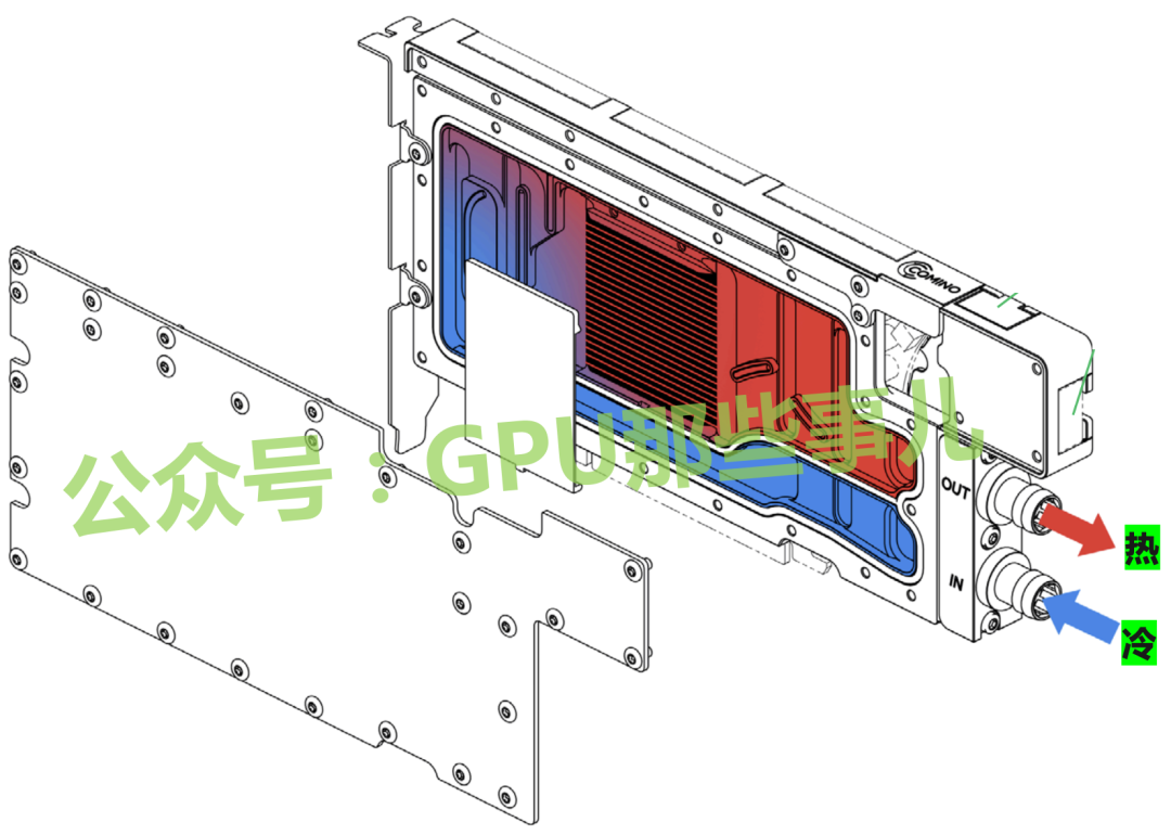

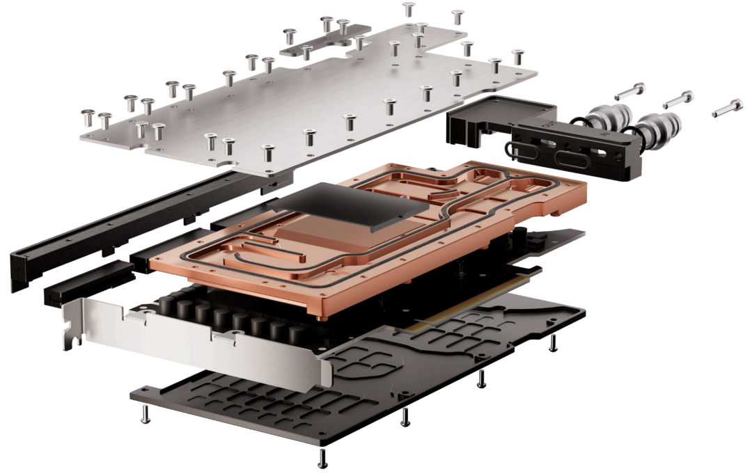

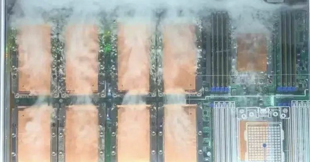

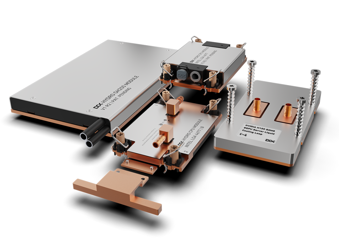

此外,对于高端人工智能专业GPU,液冷散热是趋势。例如NVIDIA PCIe H200 GPU,采用了如下设计:
以下为NVIDIA PCIe H100 GPU液冷方案爆炸图:
GPU卡在运行时,液体流动与温度如下所示:

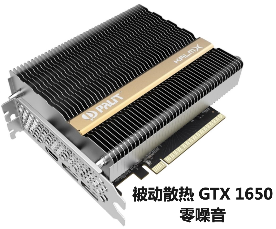

3、被动散热
完全依靠散热鳍片和机箱风道进行自然对流散热,没有任何风扇。
  • 优点:完全静音。
  • 缺点:散热能力非常有限,只能用于发热量极低的入门级GPU或专业计算卡。必须依赖强大的机箱风道。
