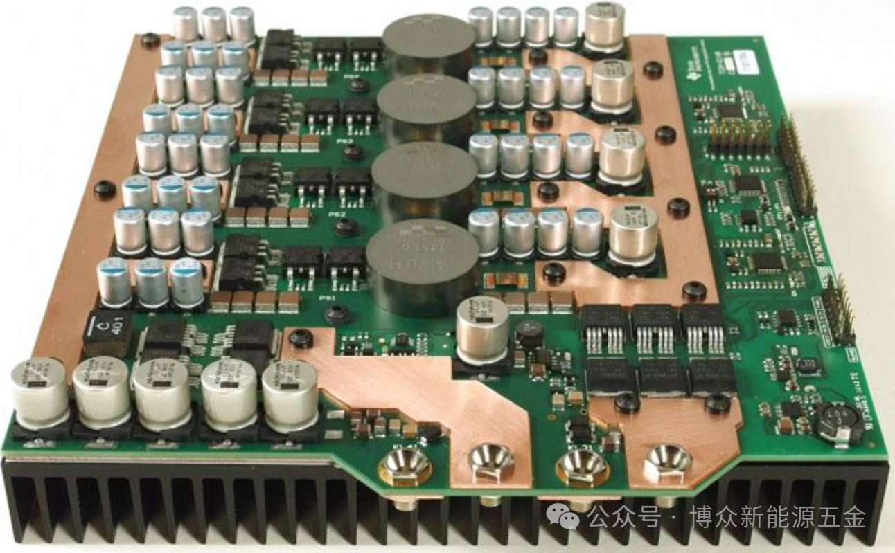

在涉及 50A+ 甚至 100A+ 的大电流设计时,为了降低导线电阻,我们通常需要增加铜厚。但 6oz 或 10oz 的厚铜板加工周期长、成本高。
于是,一种直觉性的工程方案出现了:“Bolt-on Copper”。
即:利用 PCB 现有的 FR-4 结构作为载体,直接把铣削好的铜条通过螺丝锁在 PCB 表层的 ENIG(沉金)焊盘上。
一种典型的铜排加强方案
然而,这种设计存在一个致命的物理缺陷,足以在长期运行中摧毁你的系统。

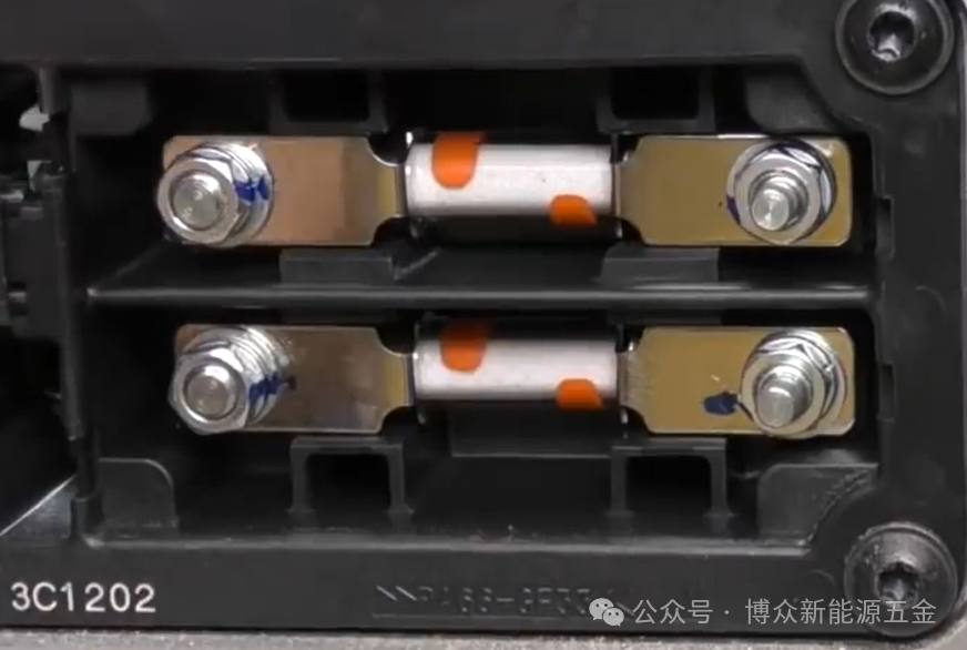

在工业界,这种连接处理必须非常谨慎。我们观察一下 Tesla Model 3 的逆变器设计:
Tesla 在处理大电流连接时,并没有让电流直接穿过 PCB 基材。他们的功率器件(MOSFETs)引脚与铜排是直接焊接或激光焊接的。
没有任何大电流回路是单纯依赖“压在 FR-4 上”的机械接触来导通的。

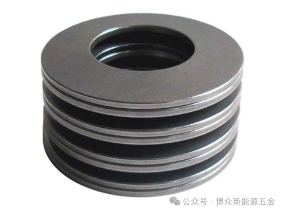

▶方案 A:临时方案——碟形垫圈 (Belleville Washers)

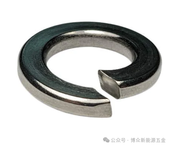

如果你是在做手板(Prototype),并且非要直接锁 PCB,可以:抛弃弹簧垫圈,使用碟形垫圈。
物理原理分析:
普通的开口弹簧垫圈(Split Washer)一旦被压平,就失去了弹力,变成了一个平垫圈。而 FR-4 的蠕变是微米级的持续塌陷。
Belleville 碟形垫圈 就像一个高刚度的板簧。当 FR-4 发生微小塌陷(比如 10μm)时,碟形垫圈释放的势能仍能维持大部分的预紧力(Preload),从而延长连接寿命。
  • 优点
    无需修改 PCB 设计,成本极低。
  • 缺点
    只能延缓失效,不能根除蠕变;长期热循环下仍有风险。

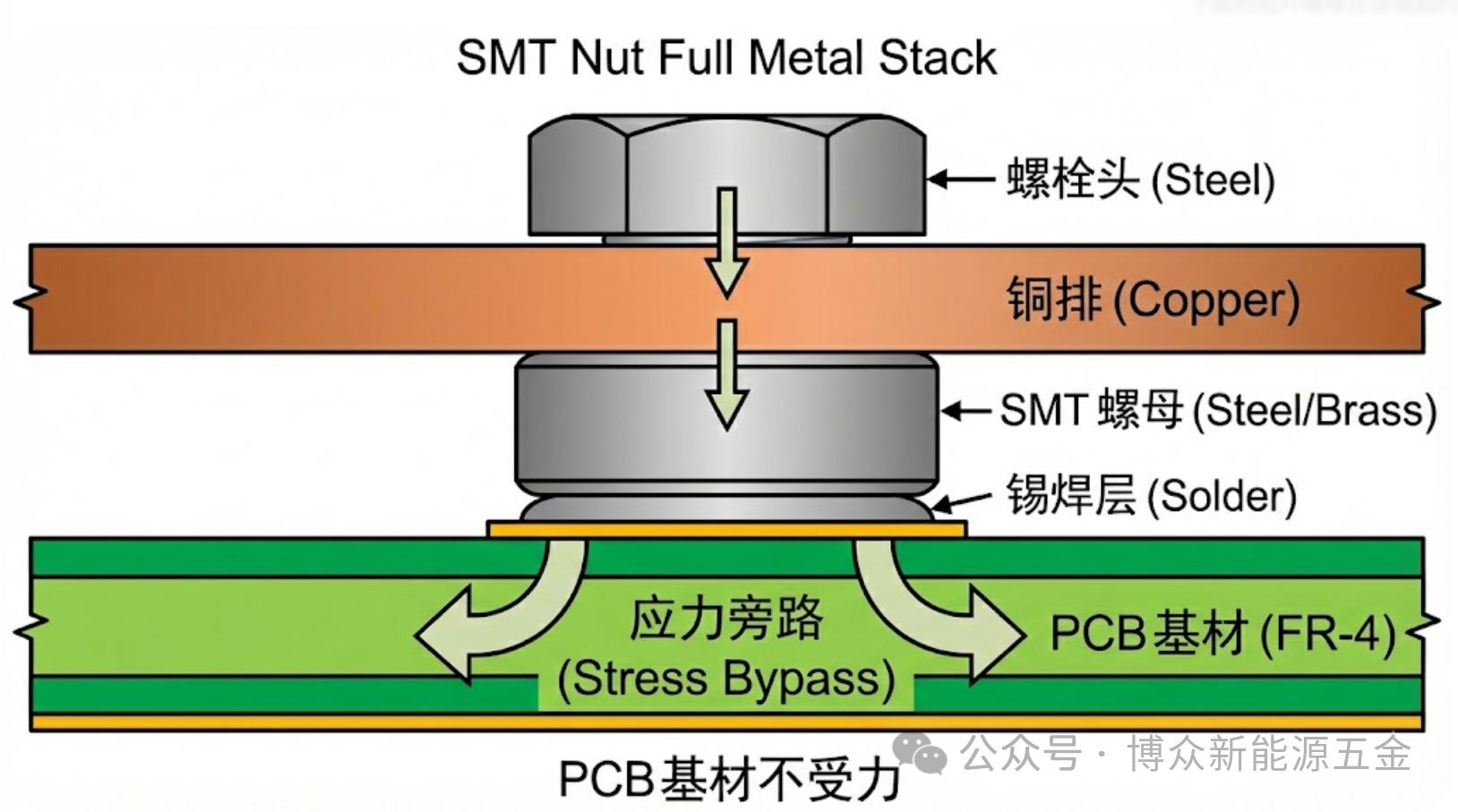

▶方案 C:中介端子 (The Interposer Strategy),更好的方案
这就是SMT 贴片螺母(或焊接端子)存在的底层逻辑。它构建了一个“全金属堆叠”:
  1. 螺栓头 (Steel)
     压在 铜排 (Copper) 上。
  2. 铜排
     压在 SMT 螺母 (Steel/Brass) 上。
  3. SMT 螺母
     通过 锡焊层 (Solder) 连在 PCB 上。
为什么这是目前最好的的解法?
  • 应力旁路 (Stress Bypass):在大电流紧固中,所有的夹持力(Clamping Force)全部由金属螺母承担。PCB 基材(FR-4)仅承载螺母本身的重量和插拔时的剪切力,而不再承受垂直方向的压缩蠕变应力。
  • 热稳定性
    金属与金属之间的连接是刚性的,不会因为 80°C 或 100°C 的温升而发生软化。
